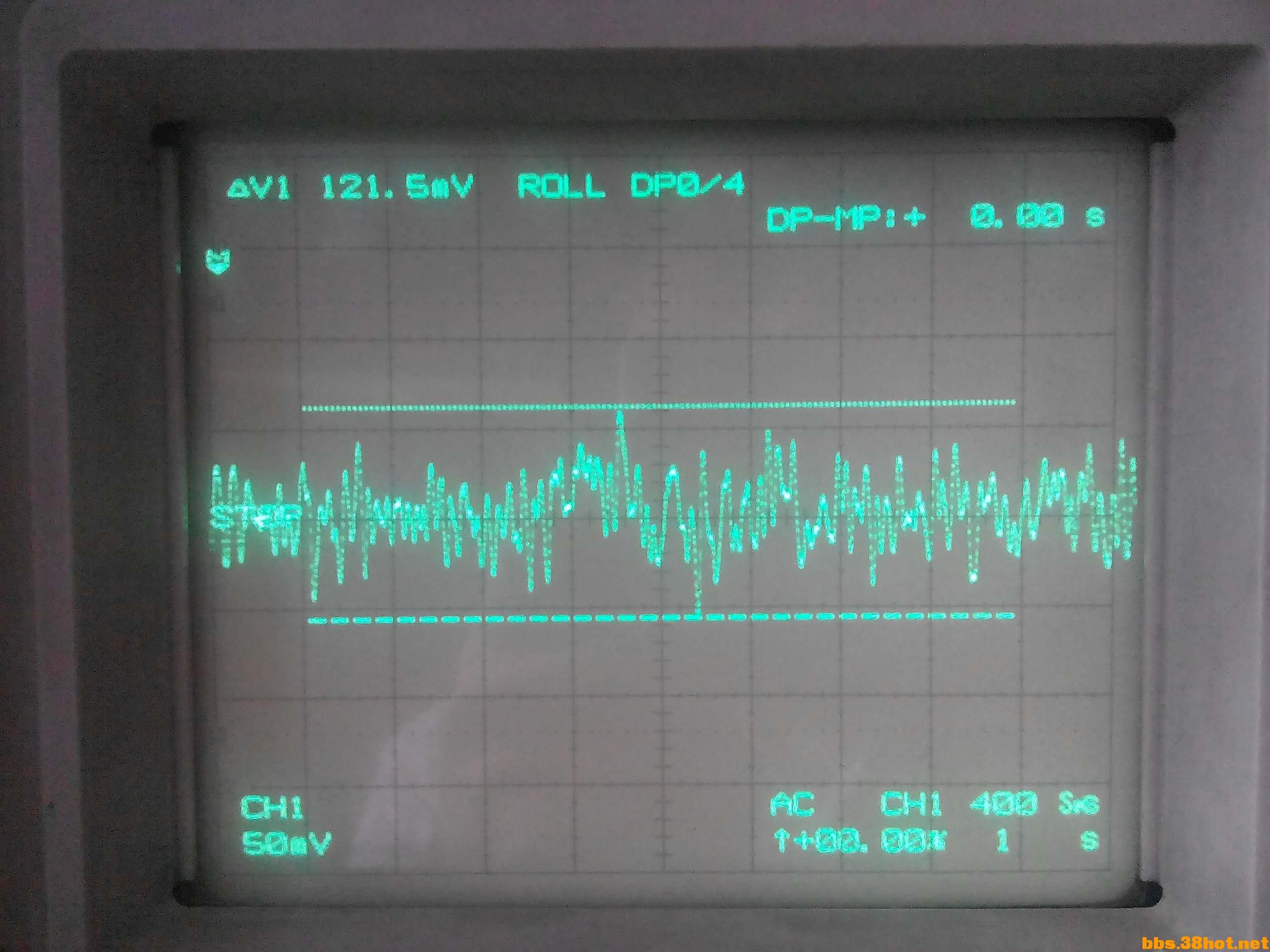

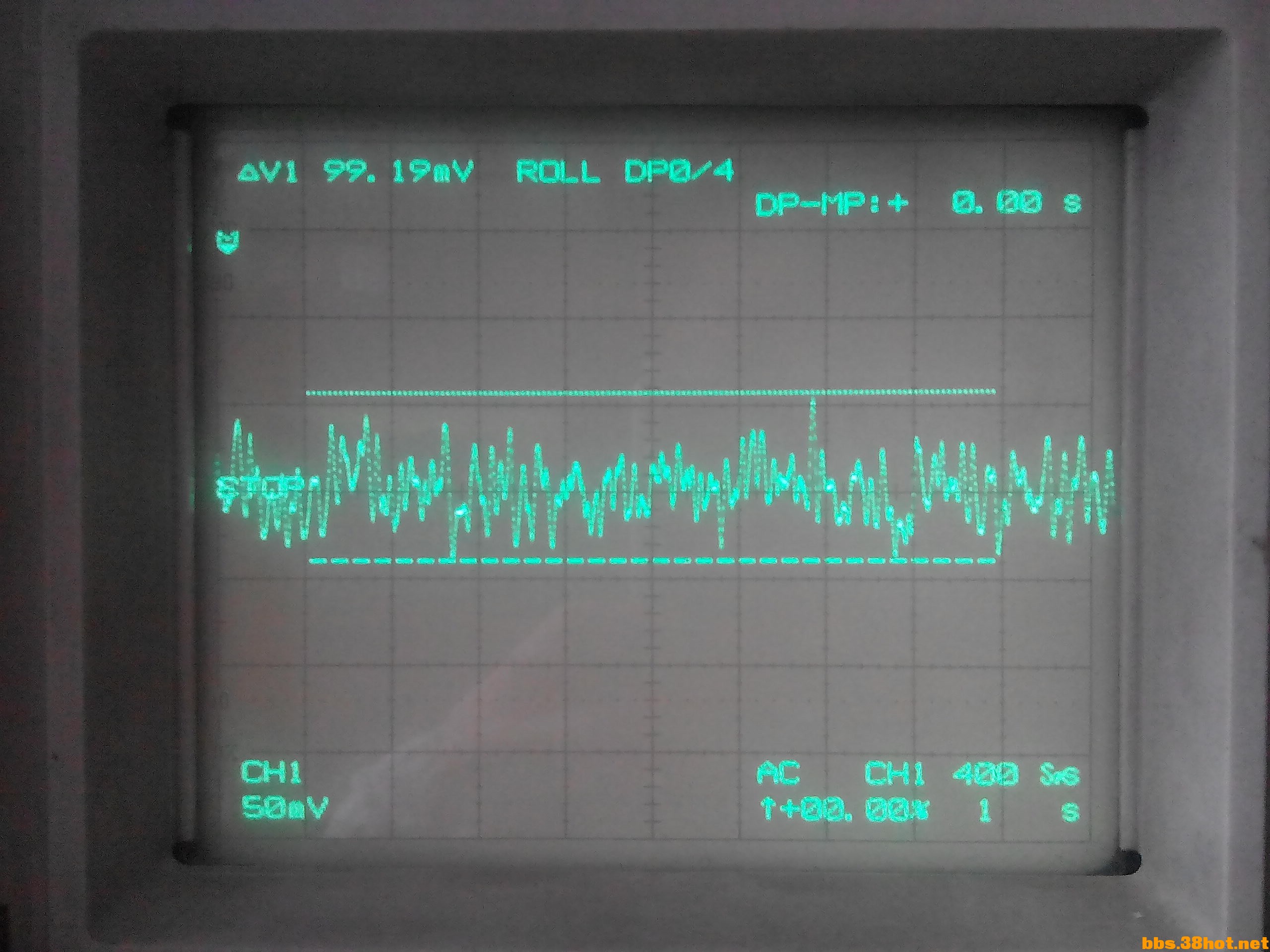

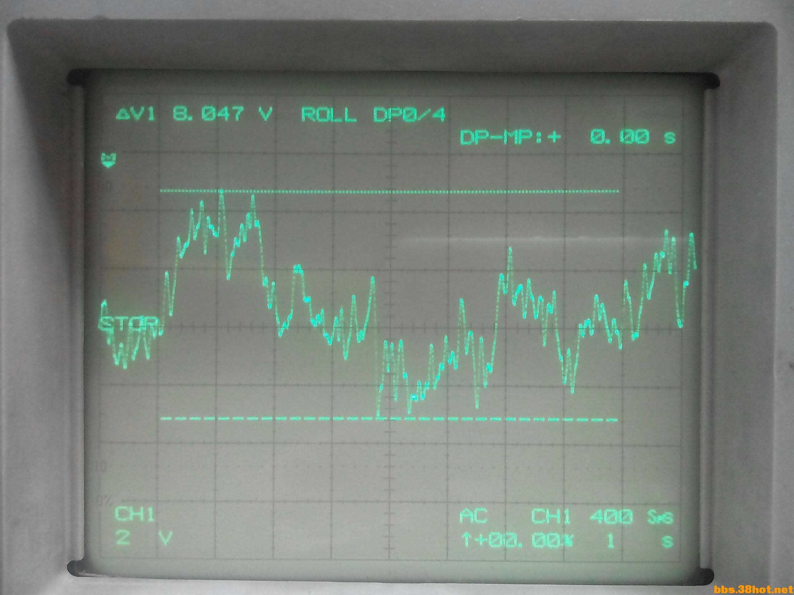

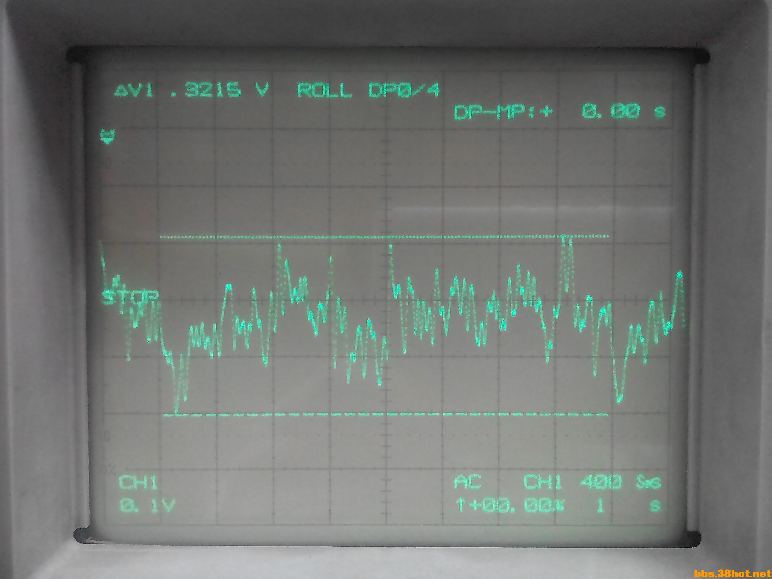

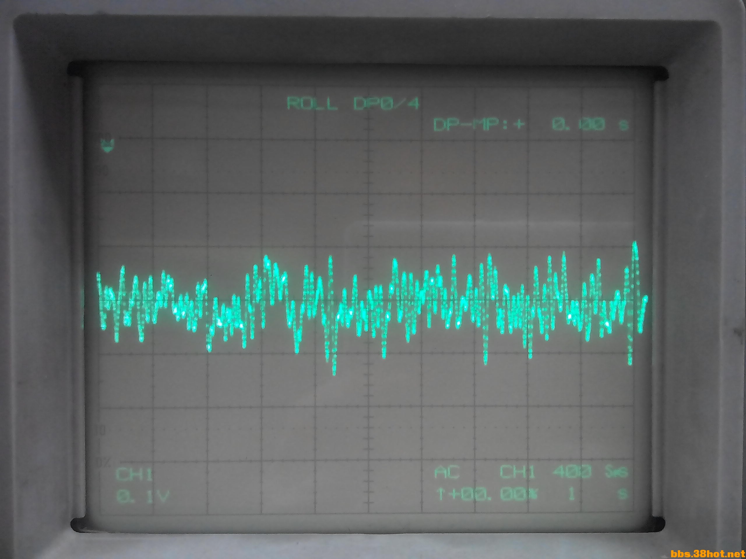

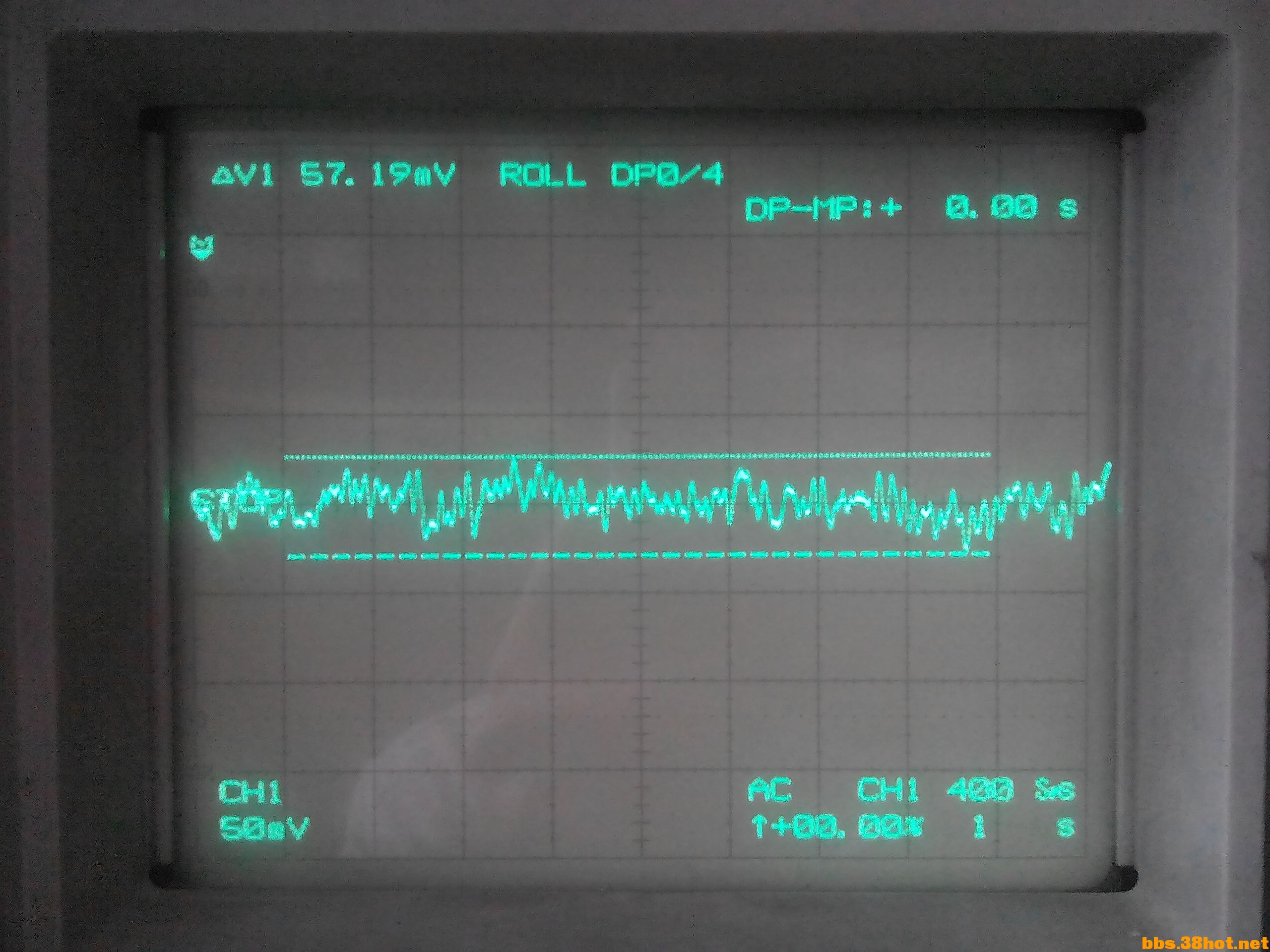

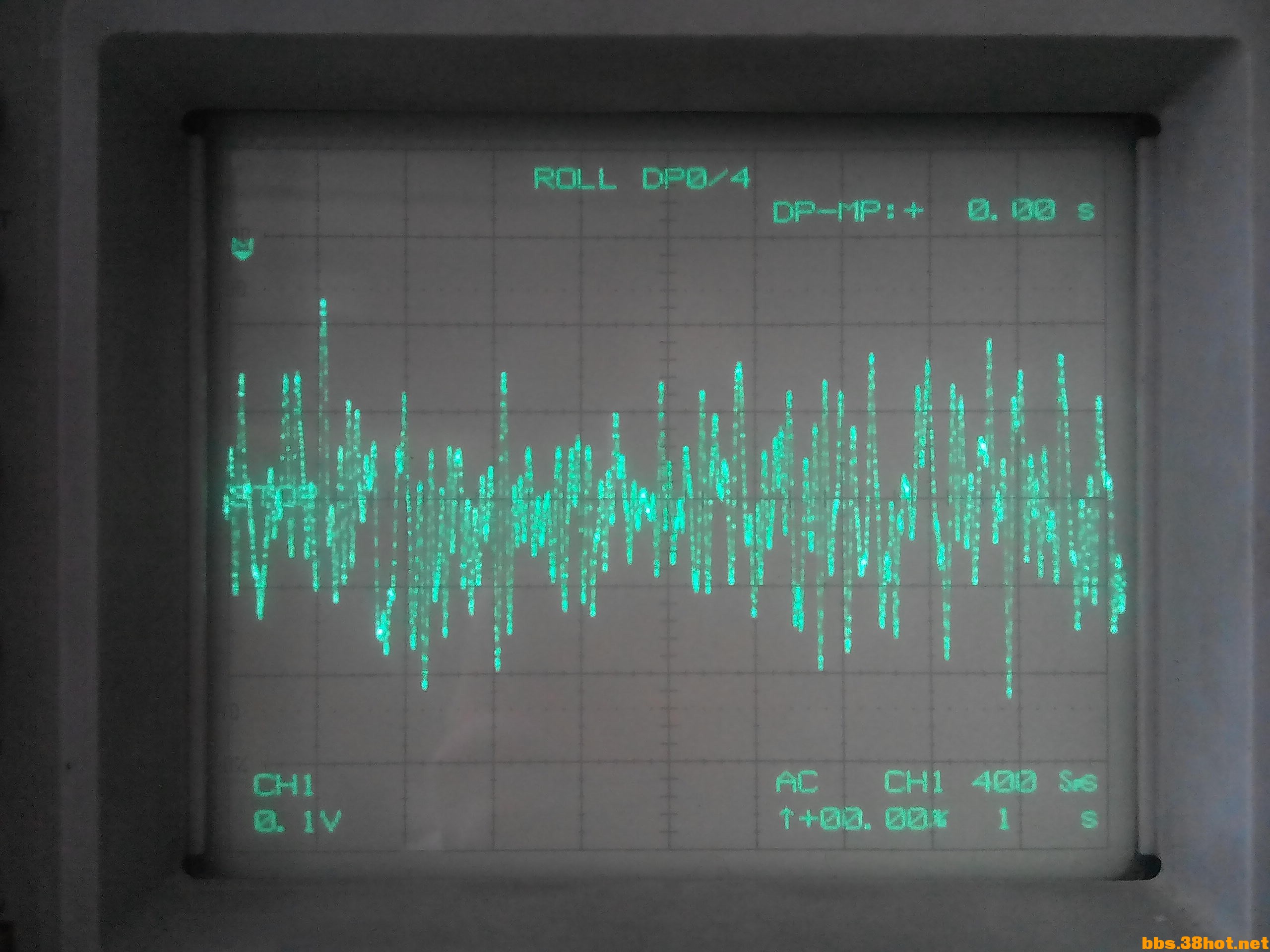

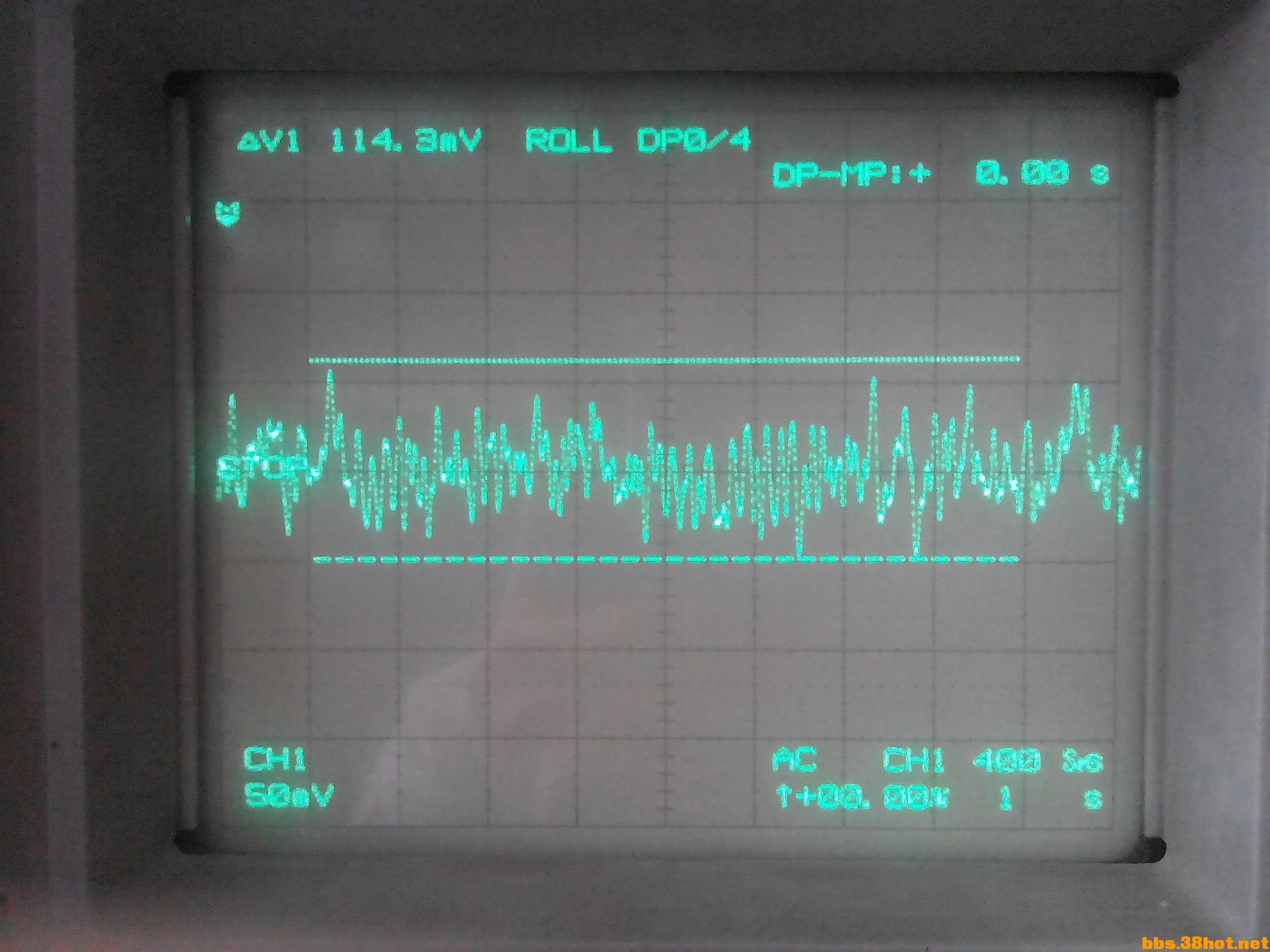

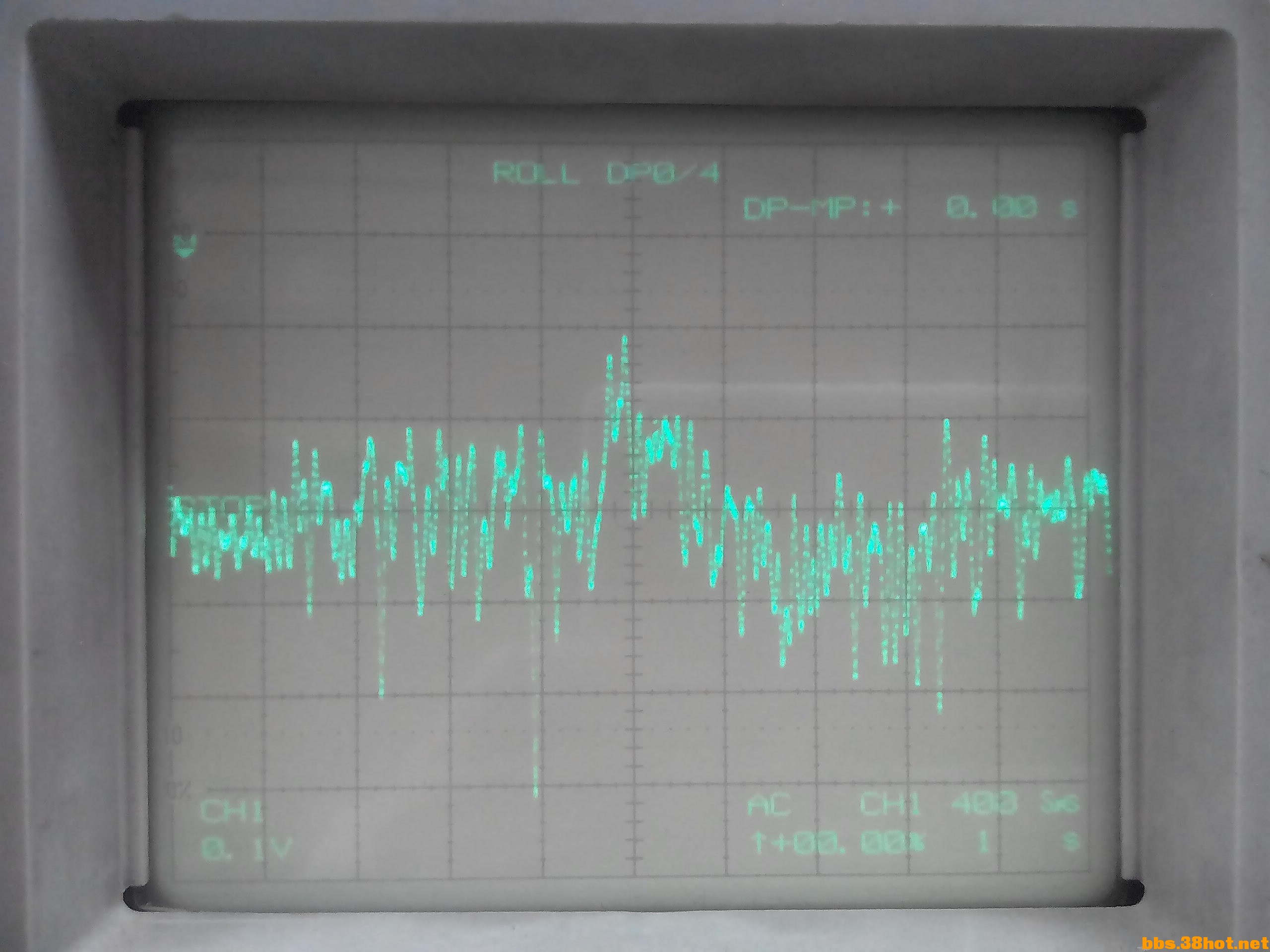

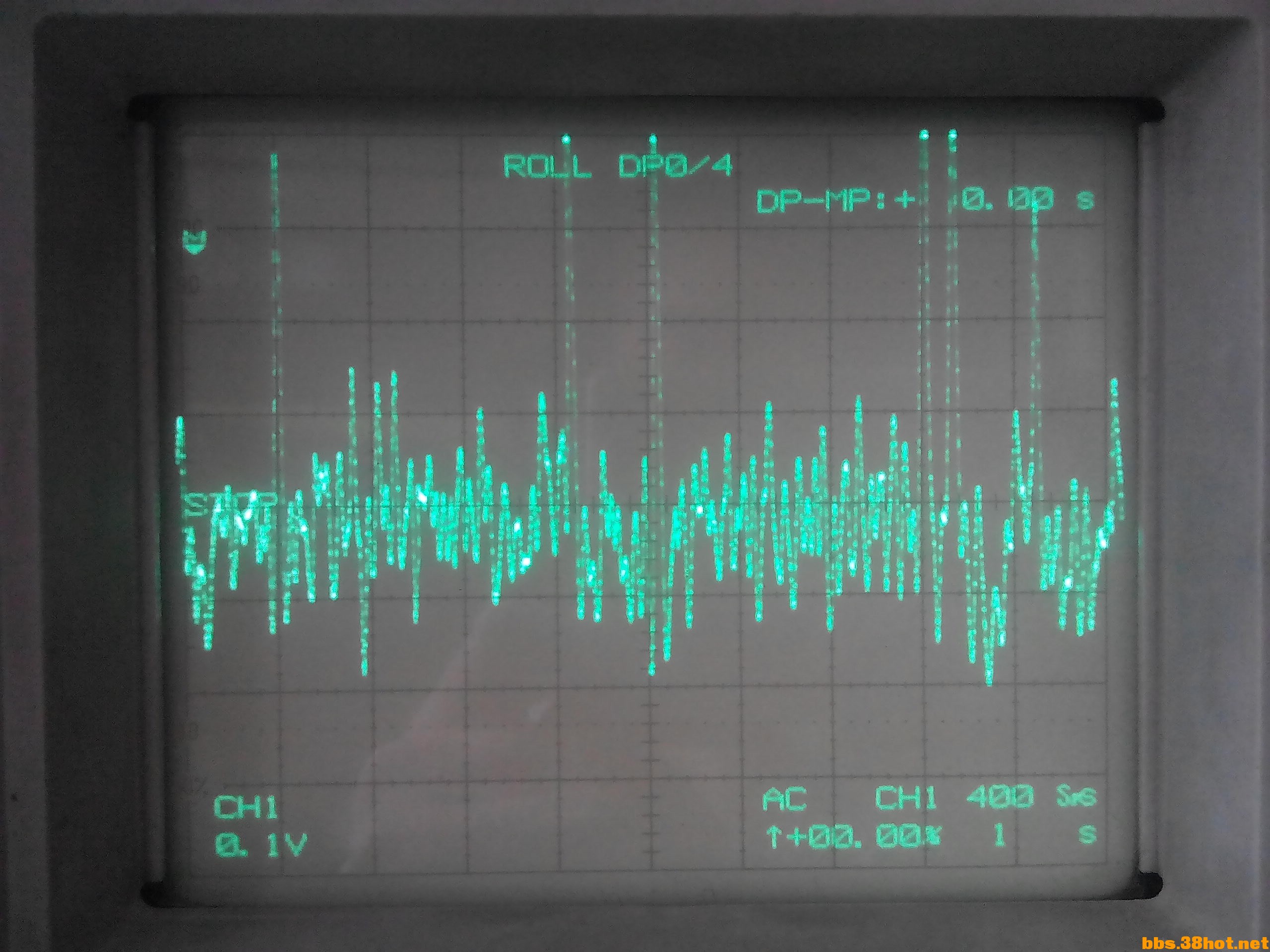

使用前贴描述的放大——滤波测试系统,电压增益100dB,本底噪声小于130nVp-p。所有测试均不做温度控制;LTZ1000,SZA263单纯测试稳压管部分,其它引脚悬空。
为便于性能对比,Iz均用电阻控制在2.5~3.0mA之间
99年的LZT1000CH
1.0 uV
77年的263
1.2 uV
86年的263
1.1 uV
84年某厂2DW234
80uV
87年宝石牌2DW234
3.2uV
13年宝石牌2DW234
0.57uV
