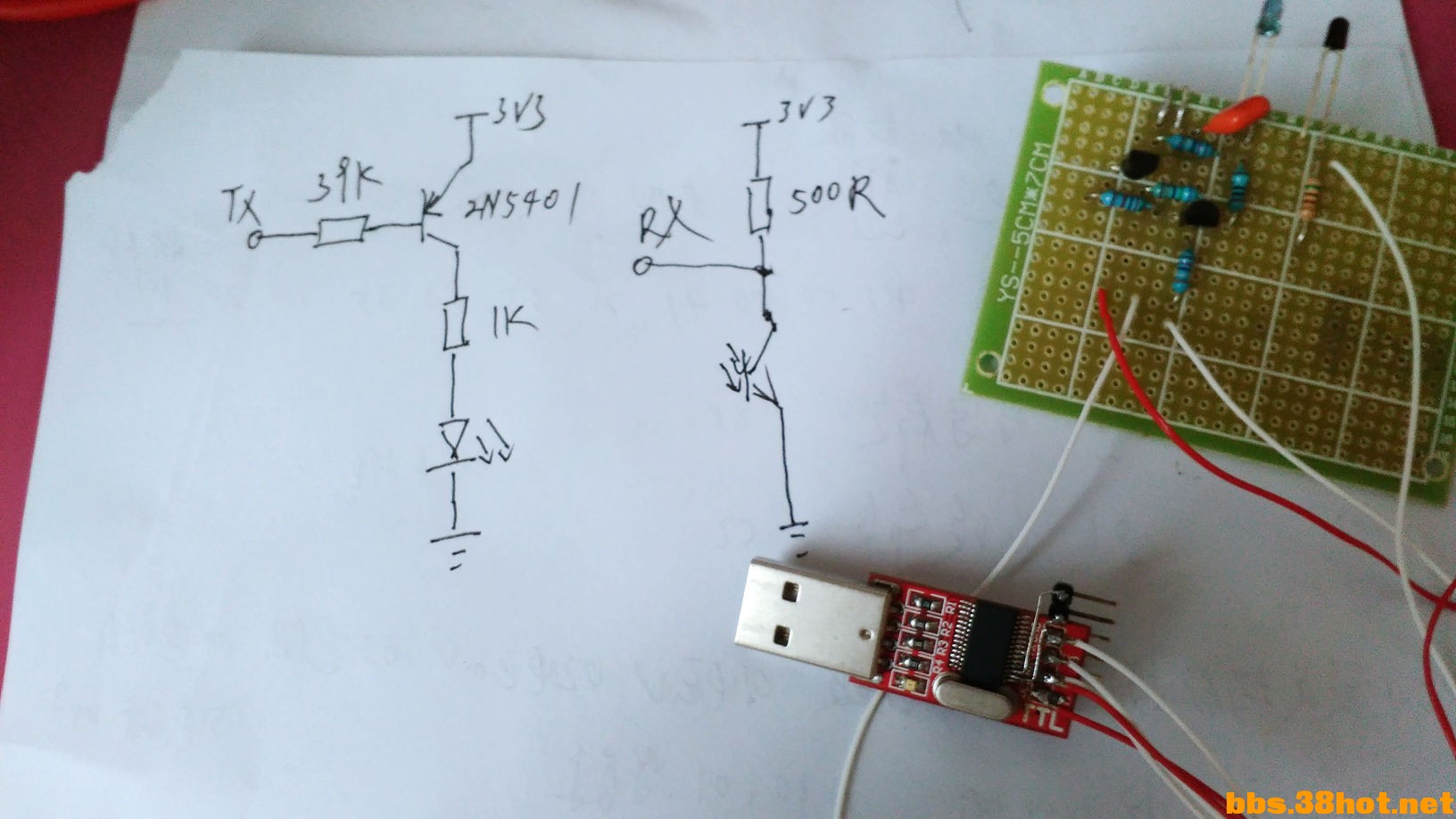

有理想61-497或498的朋友,你们的校准软件能用吗?帮忙看一下。附送红外接口线制作图

注:实物图元件较多,是为了试验TX的相位。制作以原理图为准。

首层更新了一个原理图,感兴趣可以自己做一下。我手头的接收管是红外三级管,接收电路没有三极管。用红外二极管时要调整一下电路。
