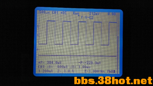

1 水平基线漂移,无信号输入时,CH1和CH2的水平基线为负值,ch1大约-238mv,ch2也大约-200多mv。
2 切换衰减开关,偏离值跟着跳动;
3 通道耦合选择gnd,基线可以回零;
4 通道运放opa658的3脚电压0.238v,两个通道都差不多,不为0;
5 运放正负5v供电正常
请老兵和小鬼头专家帮看看,是硬件问题还是需要做cal校准,谢谢

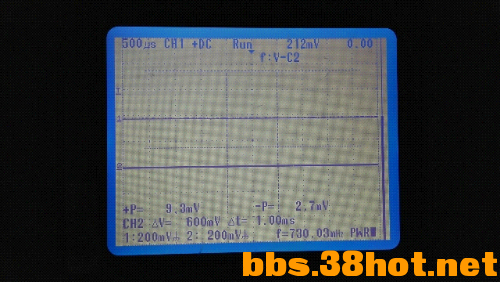

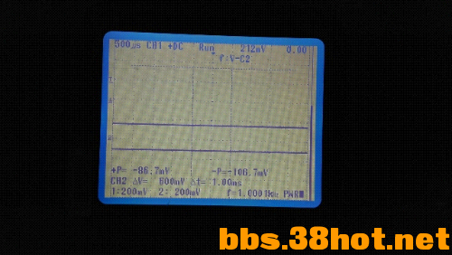

发表于 2015-5-30 12:24:58
基线漂移,调节衰减开关,漂移值会跳动

发表于 2015-5-30 12:26:53
耦合接地,基线可以回零

发表于 2015-5-30 12:28:00
波形测试正常,光标测量准确,就是基线不对

发表于 2015-5-30 16:22:35
你的是怎样出这个故障的?你的这个和我的那个差不多,唯一不同的是我的自动测量也不准,测出的值是实际值加上基线偏移的数值,我怀疑故障应该在运放这一块

发表于 2016-3-15 10:50:01
DS系列有自己校正,你试一下
