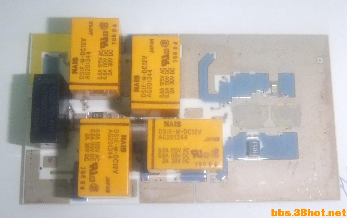

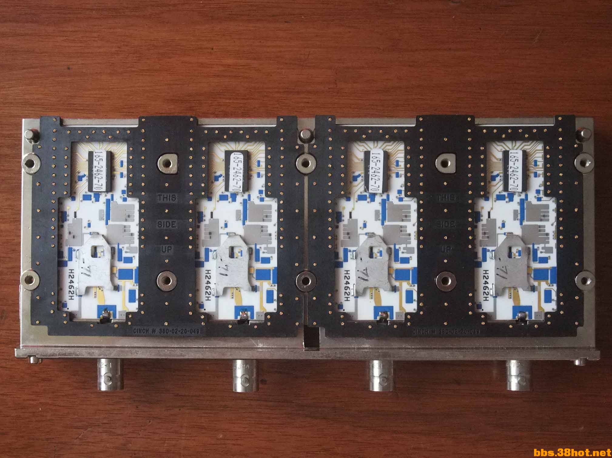

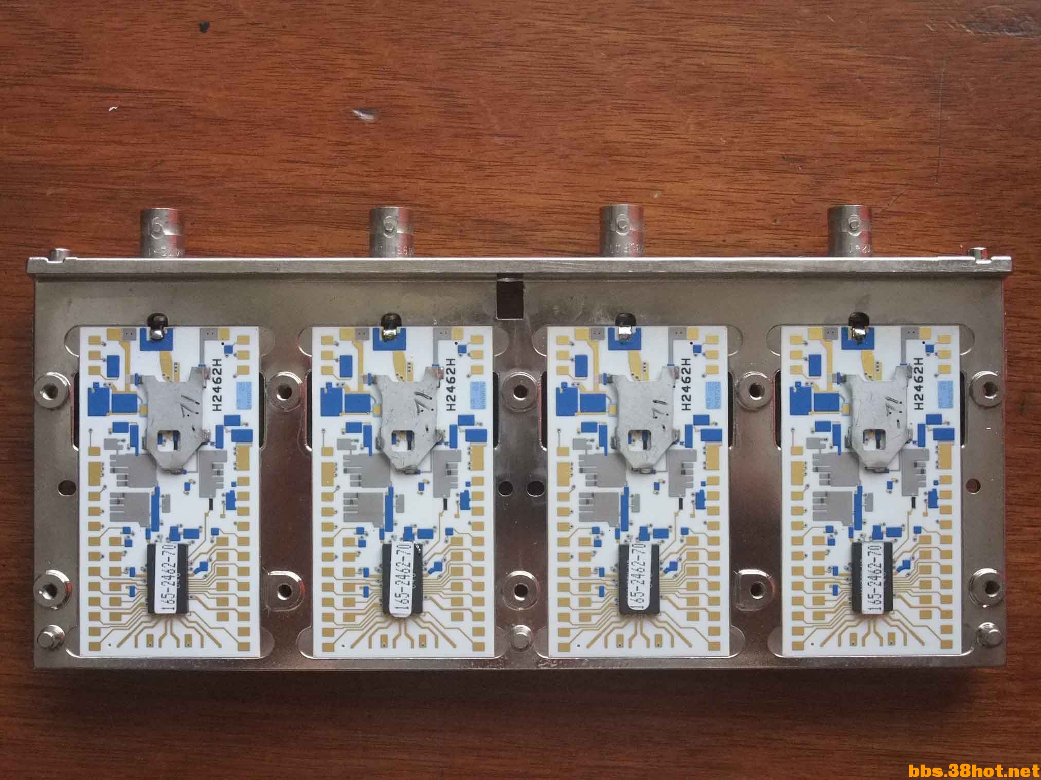

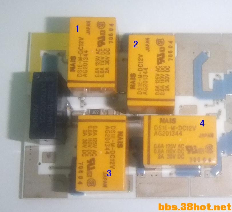

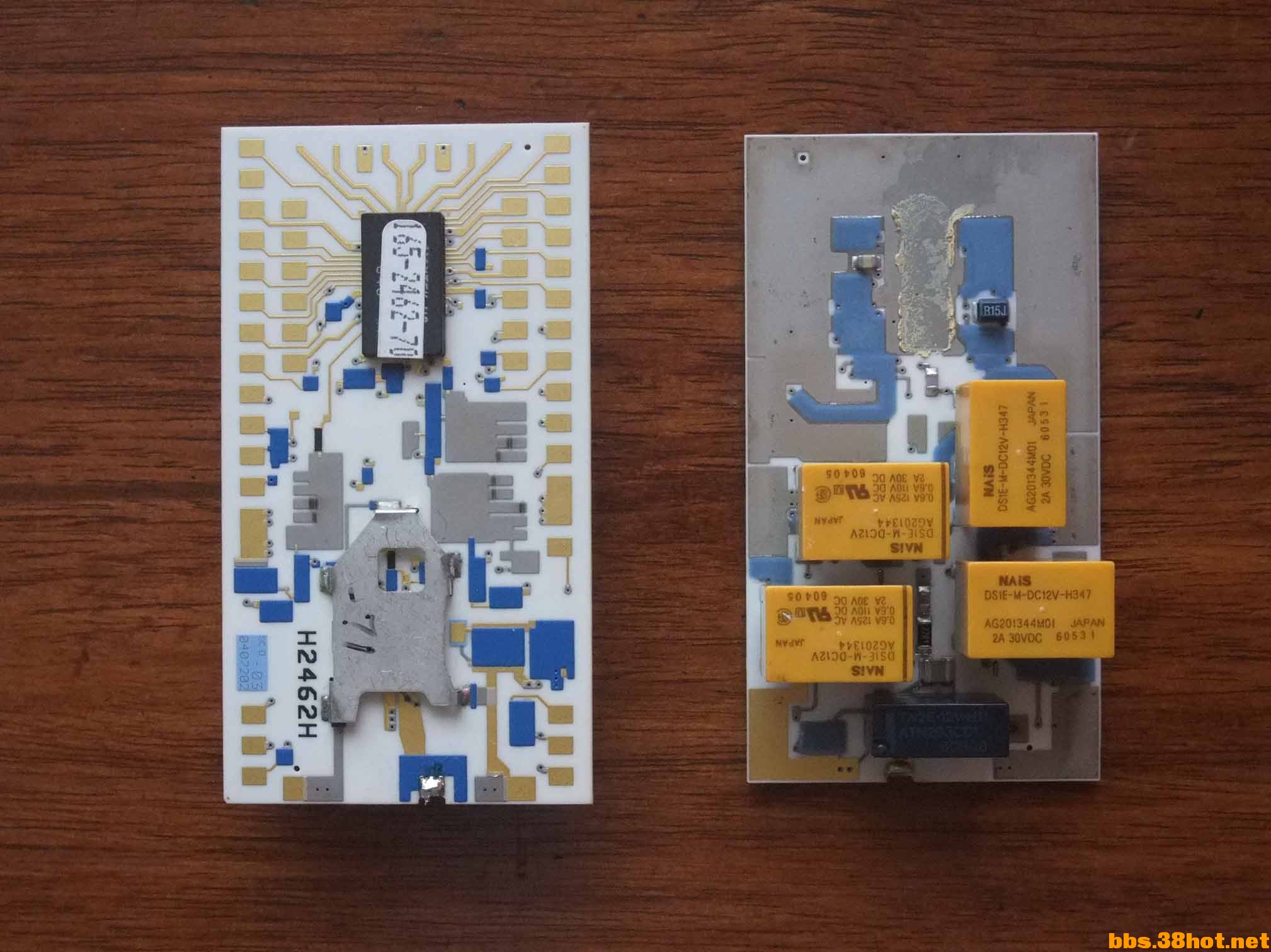

检修一台TDS示波器,发现衰减器组件有故障,造成信号不通。
哪位朋友手里有闲置的,支援一下。单片电路板可以,整组模块也行。能用就好。
也可以用TEK2465系列机中的模块交换。
多谢。
就是这个东东:
发表于 2015-5-29 12:13:28 | 显示全部楼层
如果是上面的薄膜電阻等壞了的話可以修...就是不美觀
发表于 2015-5-29 12:25:25 | 显示全部楼层
多数是继电器坏了       触点氧化太厉害
发表于 2015-5-29 12:37:04 | 显示全部楼层
建议老兵按地板说的先检查继电器,我修过两台这个模块有问题的机,发现其中有很多继电器的常开或常闭触点电阻大于1欧姆而且阻值自己忽大忽小变化,造成SPC无法通过,更换后正常。只碰到过其中一片是放大器芯片出问题的,没得修。
发表于 2015-5-29 12:39:46 | 显示全部楼层
这个貌似是TDS520C或者同级机的通道模块,属于易损件,估计不太好找~,如果本来就是2通道机的话把AUX通道换到CH1,CH2就好了,AUX本身用处很小。
发表于 2015-5-29 13:10:05 | 显示全部楼层
这4个模块。我求了1年都没戏
前辈还是找配件机拆吧

 楼主| 发表于 2015-5-29 13:39:08 | 显示全部楼层
liukai163 发表于 2015-5-29 12:25
多数是继电器坏了       触点氧化太厉害
谢谢!

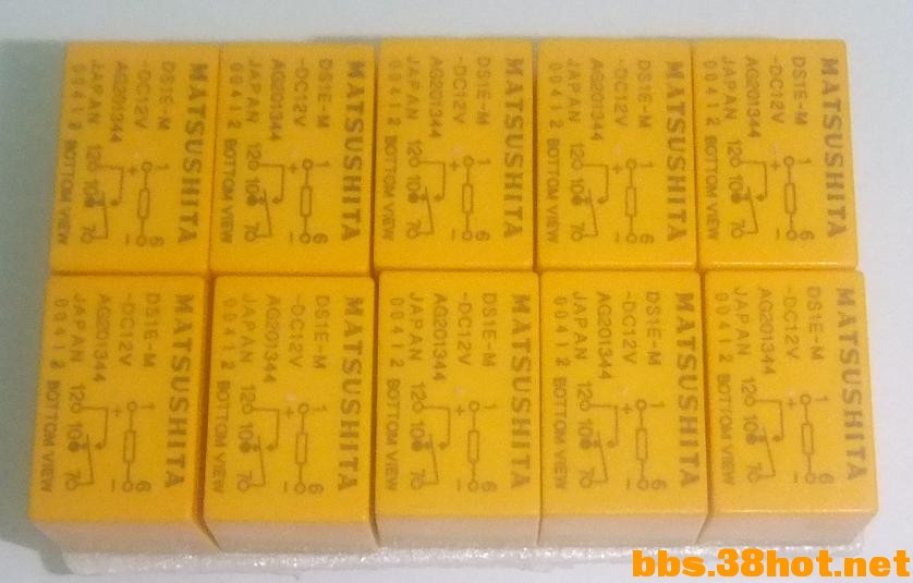

我注意到,板上的继电器用了两种型号,不知有什么区别。
一种是:DS1E-M-DC12V-H347(AG210344M01)
另一种是:DS1E-M-DC12V(AG210344)
现在,前一种继电器很难在市场上买到。
 楼主| 发表于 2015-5-29 13:45:17 | 显示全部楼层
电阻坏了是极有可能的,这个衰减器/预放组件,工作时温度非常高,如果不加强散热,整个输入级的铸铝外壳都烫手,不知泰克是怎么设计的。在这么高的工作温度下,继电器接点也会加快氧化。
 楼主| 发表于 2015-5-29 13:55:53 | 显示全部楼层
falcon_ljc 发表于 2015-5-29 12:37
建议老兵按地板说的先检查继电器,我修过两台这个模块有问题的机,发现其中有很多继电器的常开或常闭触点电 ...
问题肯定是出在继电器上,一会好,一会坏。

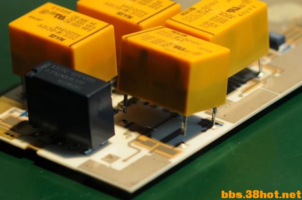

从结构上看,几个继电器挨得很近,几乎没有下烙铁的缝隙,是怎么焊到陶瓷电路板上的呢?是所谓的回流焊?烙铁头下不去,热风枪肯定不行,焊锡还没融化呢,继电器的壳子早就变形了。

用工具切开继电器外壳    使用水砂纸打磨触点    然后用高温胶带粘住外壳就好

不建议自己修复,更换继电器还是上上之举。
为了修这种模块,我特意买了正品的这种继电器。
当时也发现一些模块上有两种型号有微细差异的品种,怀疑可能是货源问题或者是某些型号的触点镀层更佳而已。不过相信直接用容易买的那种也是可以的,因为有些原装模块本身4个继电器都是一样的。
发表于 2015-5-29 14:36:33 | 显示全部楼层
从结构上看,几个继电器挨得很近,几乎没有下烙铁的缝隙,是 ...
拆继电器不难,直接剪脚就行,只是需要小心不要扯烂焊盘,不过貌似用的是焊锡的强度很低,一些继电器脚可以直接从焊锡中拔出(焊盘也是很结实的,焊了几片模块,未有损坏一个焊盘)。然后清理掉焊盘的所有残锡。焊有点麻烦,如果是4个一起换,按下面的顺序会比较好焊,只有个别脚稍微困难。实际上烫伤一点外壳也是无所谓的。

还想请教您一下,这几个继电器的功能。因为没有图纸,修这个机器如同盲人摸象。
我观察那个黑色是AC/DC切换,1号是50Ω负载,2/3/4就不太清楚了。
这种机器仅仅在100mV/200mV转换时有一次继电器动作,不知是如何动作的。
传统机器大部分是在50mV/100mV和500mV/1V有两次切换。

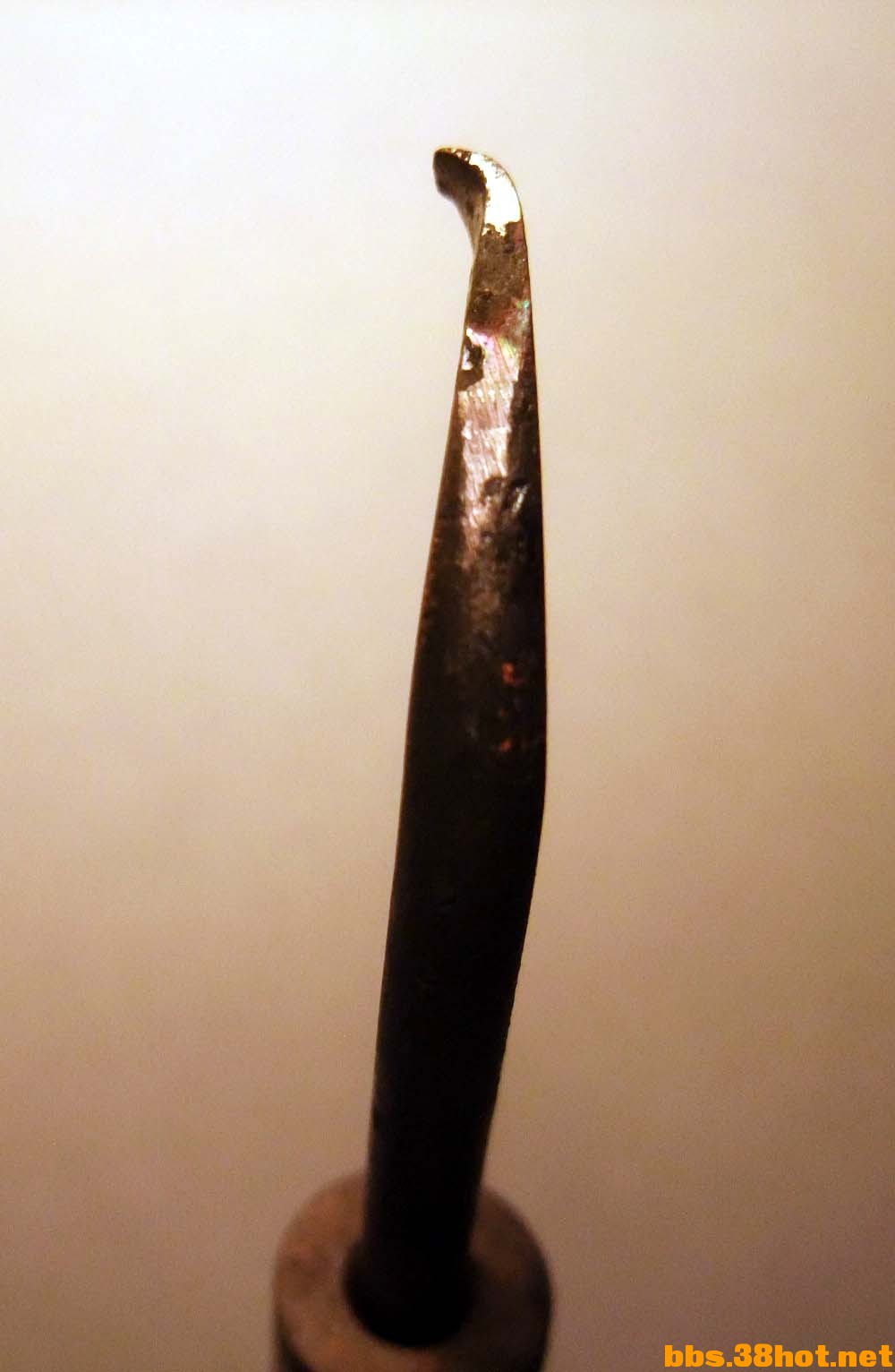

机器已经修好,谢谢各位朋友的建议和帮助。
修理过程:先用12V电源,仔细检测所有的继电器,发现各继电器的触点工作状态良好。又用8V电源重新测试,继电器仍然能够正确运作。看来问题不是出在继电器上。
受falcon_ljc网友的提示(貌似用的是焊锡的强度很低,一些继电器脚可以直接从焊锡中拔出),考虑故障也可能是继电器焊接不良脱焊所致。于是将所有的继电器重新补焊一遍,再装回机器检测,哈哈,机器完全恢复正常。
为了焊接那些隐蔽在靠里边的焊点,专门改制了一个烙铁头。每个模块上有6个焊点是用这个烙铁头焊的,其余的14个焊点用普通恒温烙铁就可以焊接了。
顺便说一句,为了避免烫坏继电器外壳,特别剪了几片饮料罐的铝片,罩在继电器外边。
这就是改制的烙铁头,头部锉的很薄,还把刃口部位弯了一个角度,以便“掏”着焊接,看上去像不像一把“耳挖勺”。

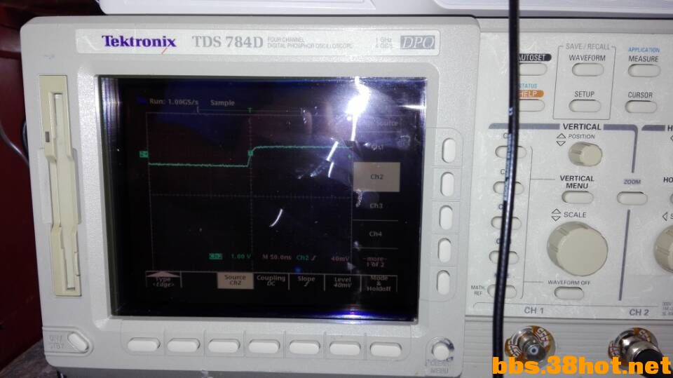

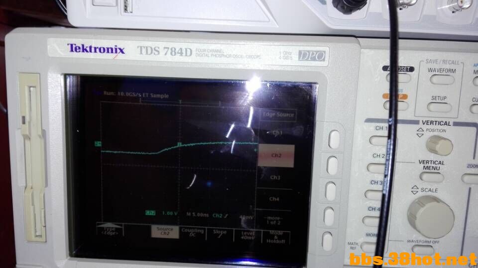

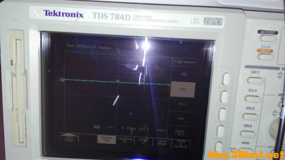

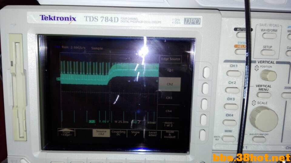

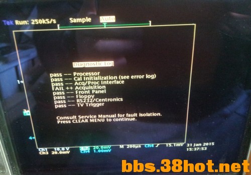

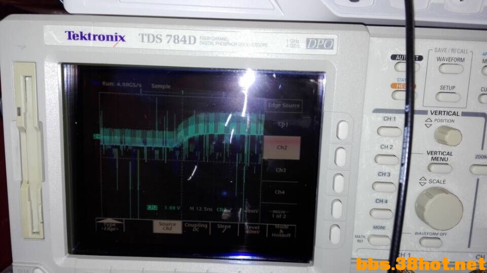

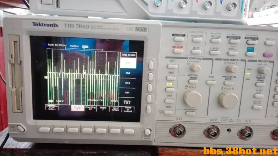

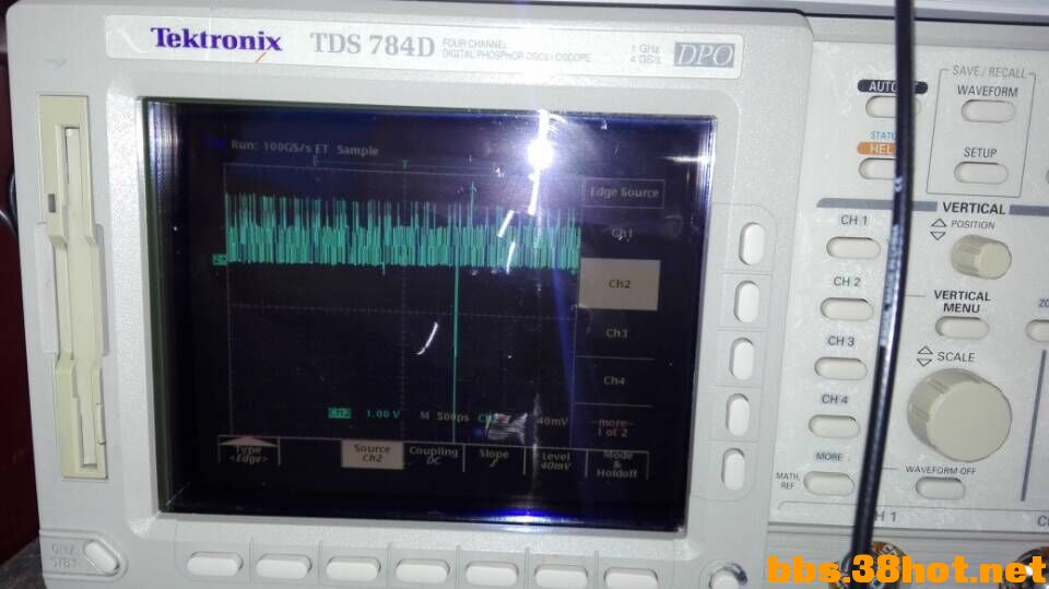

请老兵老师看看,这是什么故障?
发表于 2015-5-31 11:41:20 | 显示全部楼层
第1张图是第3通道不接信号时的样子,第一通道要轻一些,这两个通道接信号后信号轮廓大体能看出,就是有很多这样的竖线。所有四个通道接信号时,在水平时基2GS/S,4GS/S,100GS/S时会出现第三张图的样子。调到水平时基其余档位时正常波形如图2,图4。手机拍的很不好明天再传清晰图。
发表于 2015-5-31 11:53:43 | 显示全部楼层
最后一张是自检图
 楼主| 发表于 2015-5-31 13:01:35 | 显示全部楼层
金色回归 发表于 2015-5-31 11:29
请老兵老师看看,这是什么故障?
操作上如果时基选择过低也会出这种波形,硬件方面故障大多出在采集部分。因为采用了超大规模集成电路,即便是检查出了故障,更换芯片的难度也是很大的,需要专用的拆焊台。
本坛的 BG8UP 老师修泰克数字机有很丰富的经验,建议咨询。
