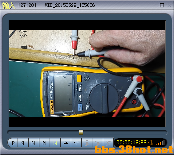

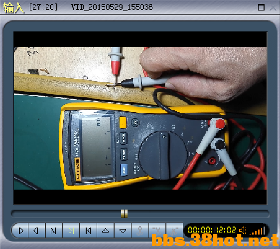

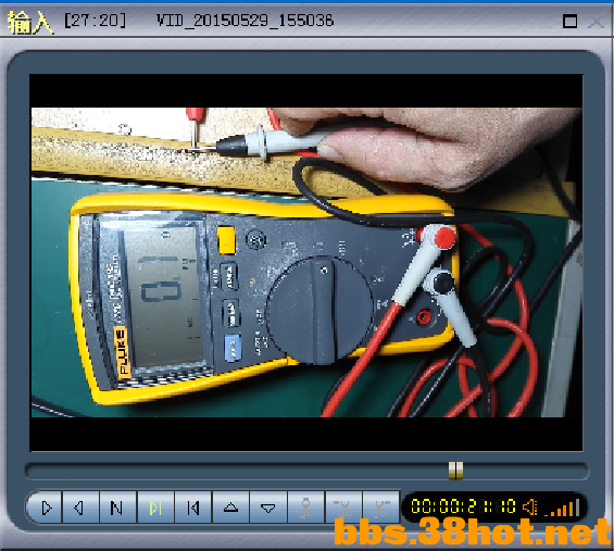

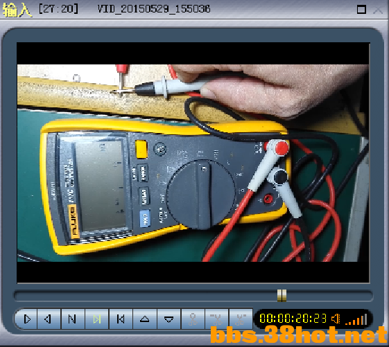

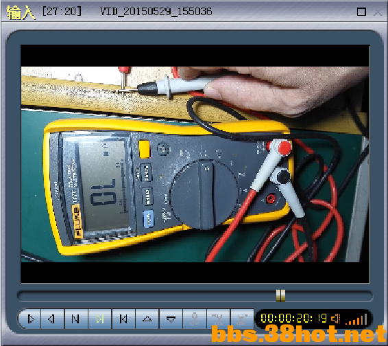

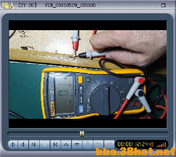

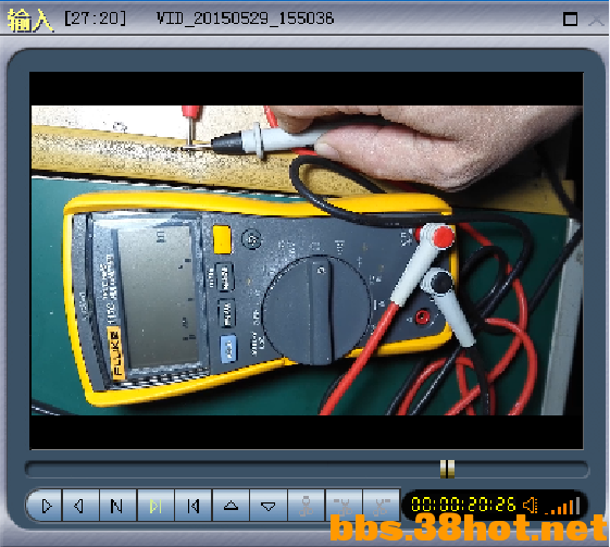

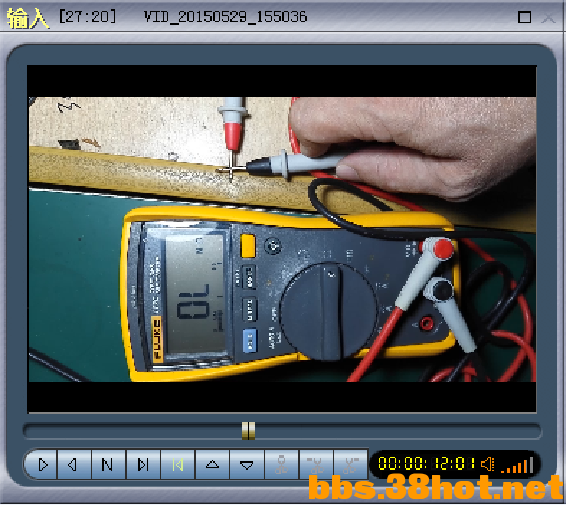

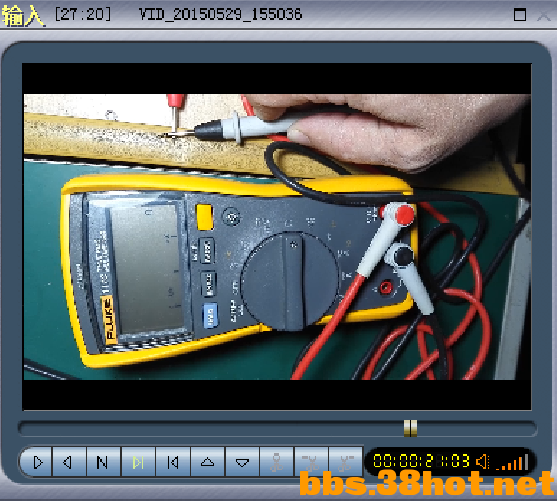

我用F117C录制了一点视频,给你点参考吧,下图是每秒30帧我抓的图,截取一部分有特别明显改变时的图像出来。
QQ截图20150529161756.png QQ截图20150529161816.png QQ截图20150529161836.png QQ截图20150529161903.png QQ截图20150529161924.png 你也可以把你拍的传给我,我帮你截图然后发上来给你看。
QQ截图20150529164152.png QQ截图20150529164230.png QQ截图20150529164249.png QQ截图20150529164315.png QQ截图20150529164342.png QQ截图20150529164359.png QQ截图20150529164421.png
我仔细看了一下回放,貌似每次短路后到完全出现显示的时间间隔并不完全一样!

我用F117C录制了一点视频,给你点参考吧,下图是每秒30帧我抓的图,截取一部分有特别明显改变时的图像出 ...
115与117的速度应该是一样的,我最想看的是1X、17X的到底有多快。

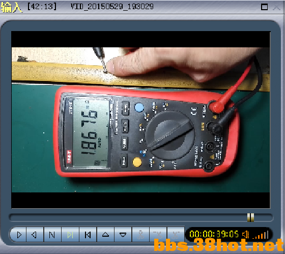

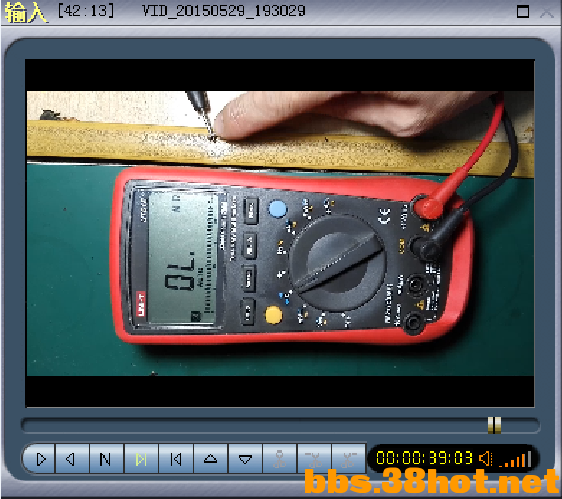

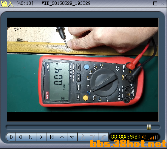

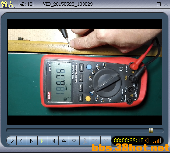

我用这方法给你找到一个快的
QQ截图20150529194351.png QQ截图20150529194408.png QQ截图20150529194424.png QQ截图20150529194442.png QQ截图20150529194459.png QQ截图20150529194517.png QQ截图20150529194549.png
同样是30帧抓图的哦!

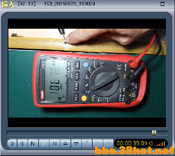

彭鹏 发表于 2015-5-29 19:50
我用这方法给你找到一个快的
8帧(0.26秒)出结果?感觉61E电阻自动档不会这么快吧?每秒4次显示刷新率的正常误差都有这么大了,如果61E显示刷新是每秒4次,那么这个速度范围是0.25-0.51秒,比大多数表的手动档都快。
发表于 2015-5-29 21:53:33 | 显示全部楼层
hgjdwx 发表于 2015-5-29 21:25
你这个截图怎么看速度是多少的?用的什么软件,能分享一下吗?
哈哈!用的软件是“电影魔方”,我的手机拍视频每一秒钟有30帧,截图的右下角有时间码存在,这个时间码最后两位数就是帧数,你可以看到帧数是连贯的(前面还有时间信息也是连贯的呀)。
发表于 2015-5-29 21:59:57 | 显示全部楼层
hgjdwx 发表于 2015-5-29 21:42
8帧(0.26秒)出结果?感觉61E电阻自动档不会这么快吧?每秒4次显示刷新率的正常误差都有这么大了,如果6 ...
我最后一张图的用意就是说明倒数第二张图的真是性,从39秒的第11帧开始一直到21帧都是这个数,一点都没变化(其实接下来一样没有变化了)。

如果真是8帧(0.26秒)出结果,那说“即触即显”是毫不夸张的,什么FLUKE、安捷伦,什么189、289、1253B、1272A全是蜗牛了,189和1272A都差不多1.5秒,289更慢。61E快的这么出奇以前怎么没人专门说到呢?倒是有很多人说187、189如何如何快。
发表于 2015-5-29 22:41:58 | 显示全部楼层

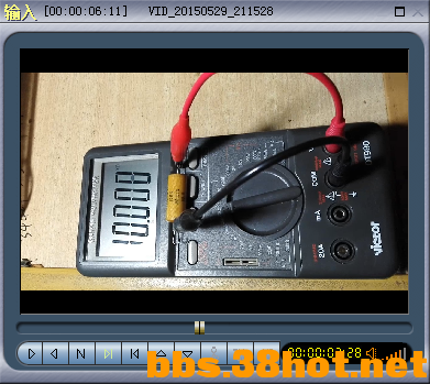

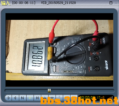

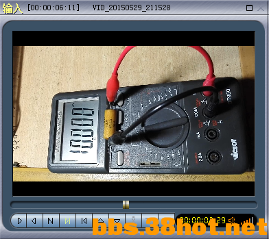

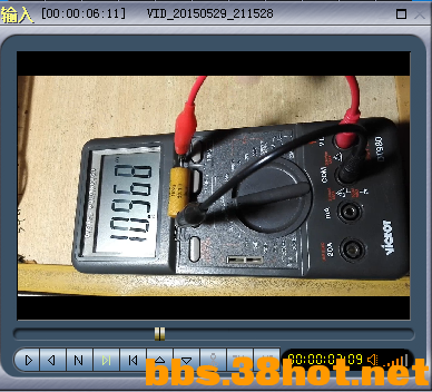

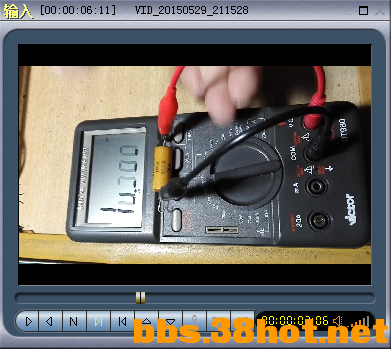

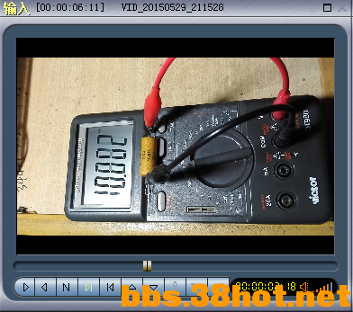

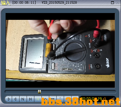

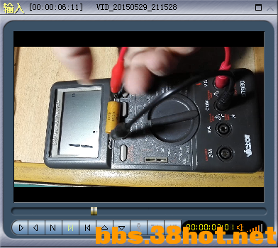

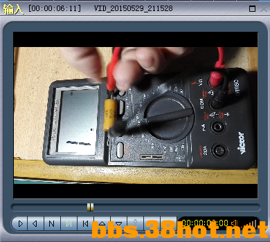

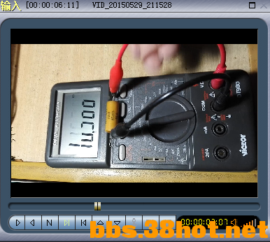

hgjdwx 发表于 2015-5-29 22:32
如果真是8帧(0.26秒)出结果,那说“即触即显”是毫不夸张的,什么FLUKE、安捷伦,什么189、289、1253B ...

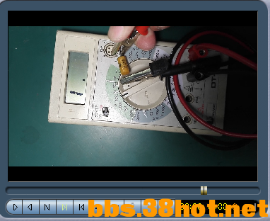

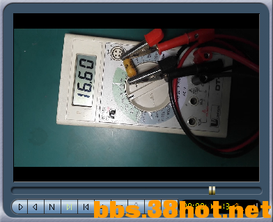

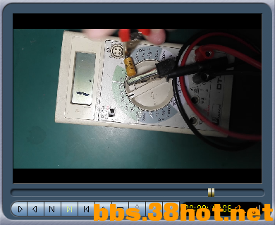

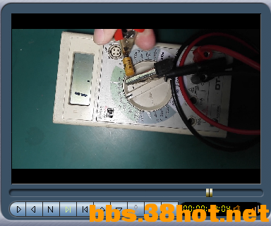

你说的问题有可能人们有种先入为主的思维存在吧,花了这么多的钱,总想着它应该给力而且必须给力的吧。61E速度快,但是精度不能跟福禄克的相提并论的了呀,很多测量值普遍偏低,这是它失败的最大原因!其实老货7129方案的表测量速度也不是很慢的,刚才我也做了个10K电阻的测量,大概也就是1秒就能得到稳定的读数的,为了能够展示每个变化细节,图比较多就不用大图了,自己点击放大就是了。
QQ截图20150529223235.png QQ截图20150529223250.png QQ截图20150529223306.png QQ截图20150529223327.png QQ截图20150529223342.png QQ截图20150529223356.png QQ截图20150529223411.png QQ截图20150529223430.png QQ截图20150529223453.png QQ截图20150529223507.png QQ截图20150529223522.png QQ截图20150529223545.png QQ截图20150529223559.png QQ截图20150529223616.png QQ截图20150529224011.png QQ截图20150529223654.png 另外,本次测量我只代表我自己手里的真实情况,个体差异在所难免的哦
发表于 2015-5-29 23:12:05 | 显示全部楼层
彭鹏 发表于 2015-5-29 23:02
你说的问题有可能人们有种先入为主的思维存在吧,花了这么多的钱,总想着它应该给力而且必须给力的吧。61 ...
你这个用的是手动量程吧,没看到换挡啊,小数点没动,应该用自动量程对比才是啊
发表于 2015-5-29 23:18:23 | 显示全部楼层
最后这个是胜利的DT980,美信7129芯片方案的,本来就是个手动量程表。因为楼主在另一个帖子里提到7129方案的手动量程表需要2-3秒才出读数,所以我才做了截图发上来的。

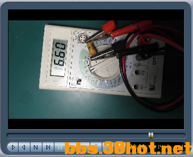

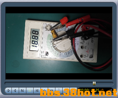

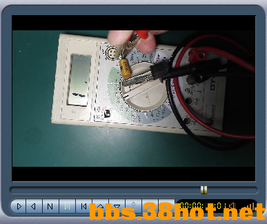

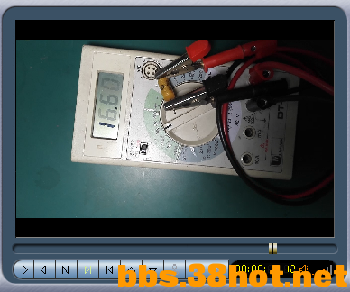

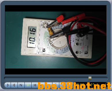

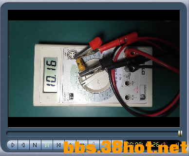

既然说的是7106的老三位半,那我就再上一套比较经典的老三位半测量10.2K电阻的视频截图吧
QQ截图20150602181723.png QQ截图20150602181736.png QQ截图20150602181748.png QQ截图20150602181800.png QQ截图20150602181813.png QQ截图20150602181824.png QQ截图20150602181836.png QQ截图20150602181901.png QQ截图20150602181914.png QQ截图20150602181932.png QQ截图20150602181953.png QQ截图20150602182006.png QQ截图20150602182018.png QQ截图20150602182031.png QQ截图20150602182109.png
这个表其实已经很久没使用过了(只是当做收藏而已了)大概是有点受潮了,10.2K欧姆的电阻显示成10。16欧姆了跟前面的一样,最后一图仅仅是作为此时测量结果一直没变化的标志而已了,实际从测量至稳定显示的时间是一秒钟都不到哦!
在短短一秒钟时间里,屏幕做了好几次的变化,这是用肉眼难以扑捉和估计到的,所以手眼并用外加秒表来测量,我还是觉得不靠谱。这跟体育比赛是不同的,体育比赛时有个“相对的匀速运动预估计”在内的,所以使用秒表时可以达到比较高的精度。
