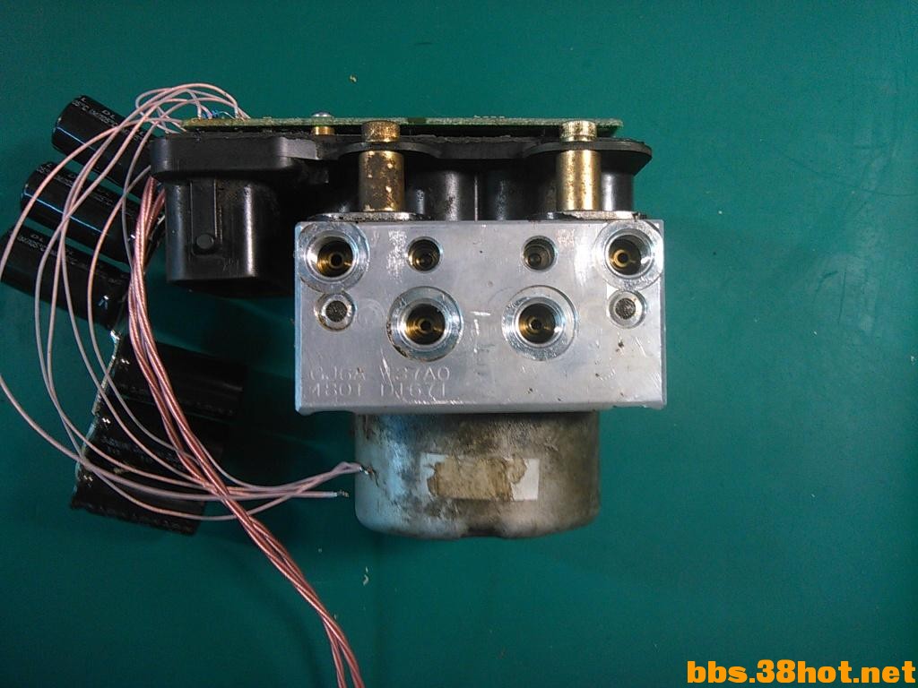

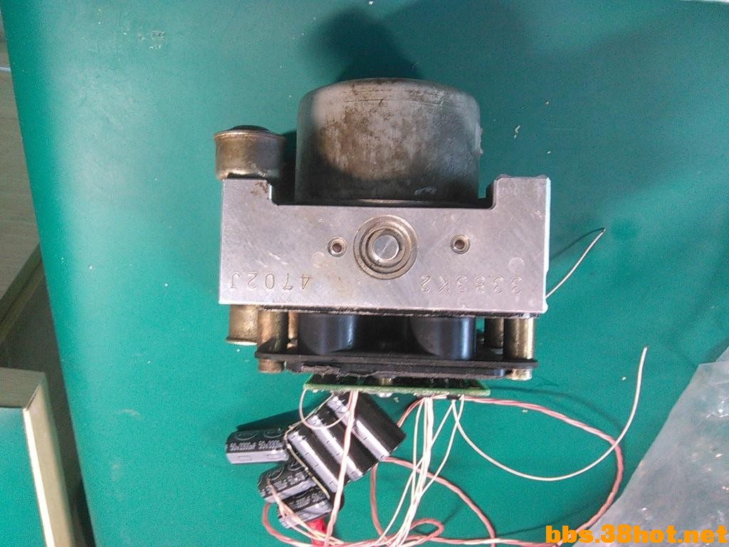

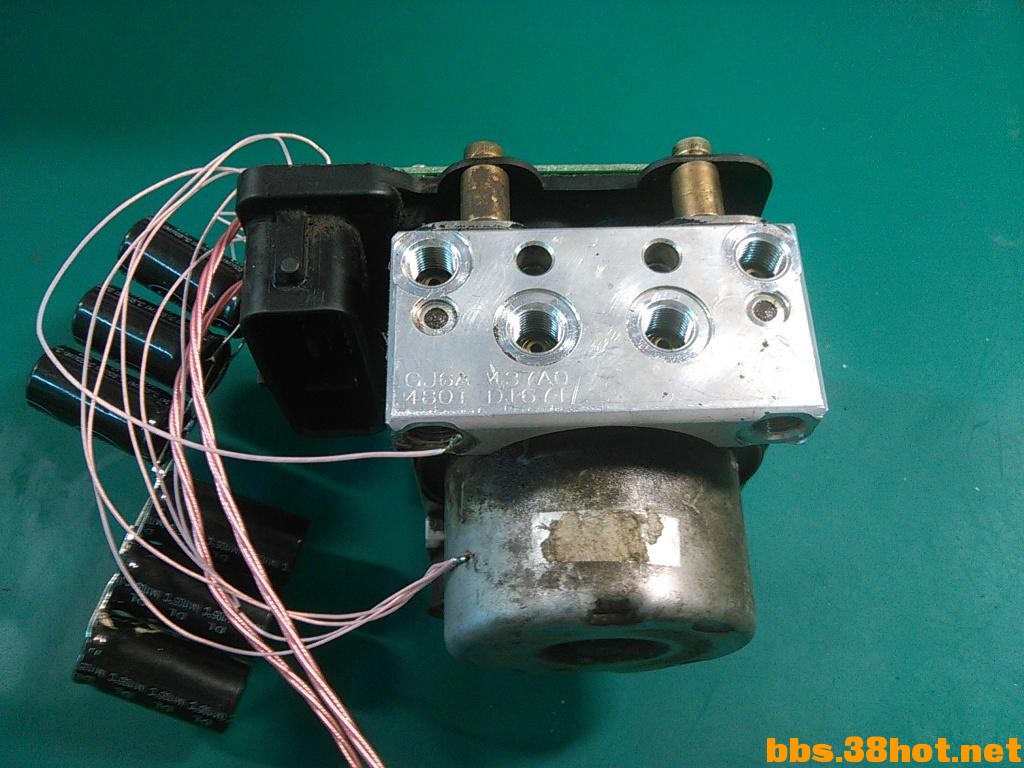

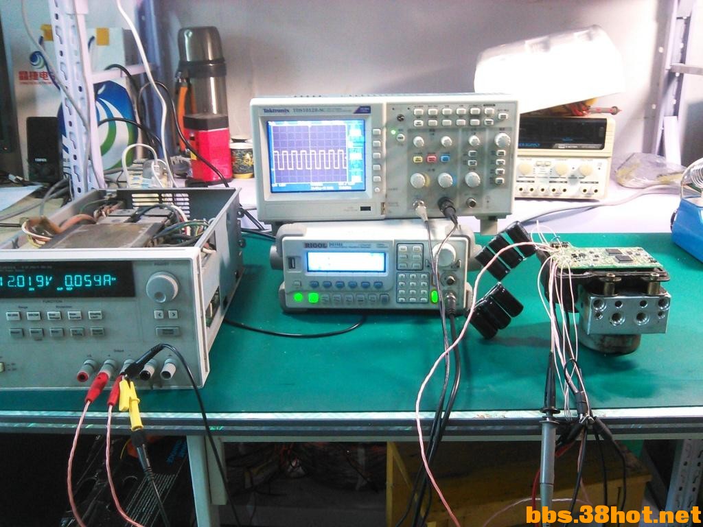

拆一个马自达的ABS泵。
故障现象是行车中车速表为0,若有高人,望指点。

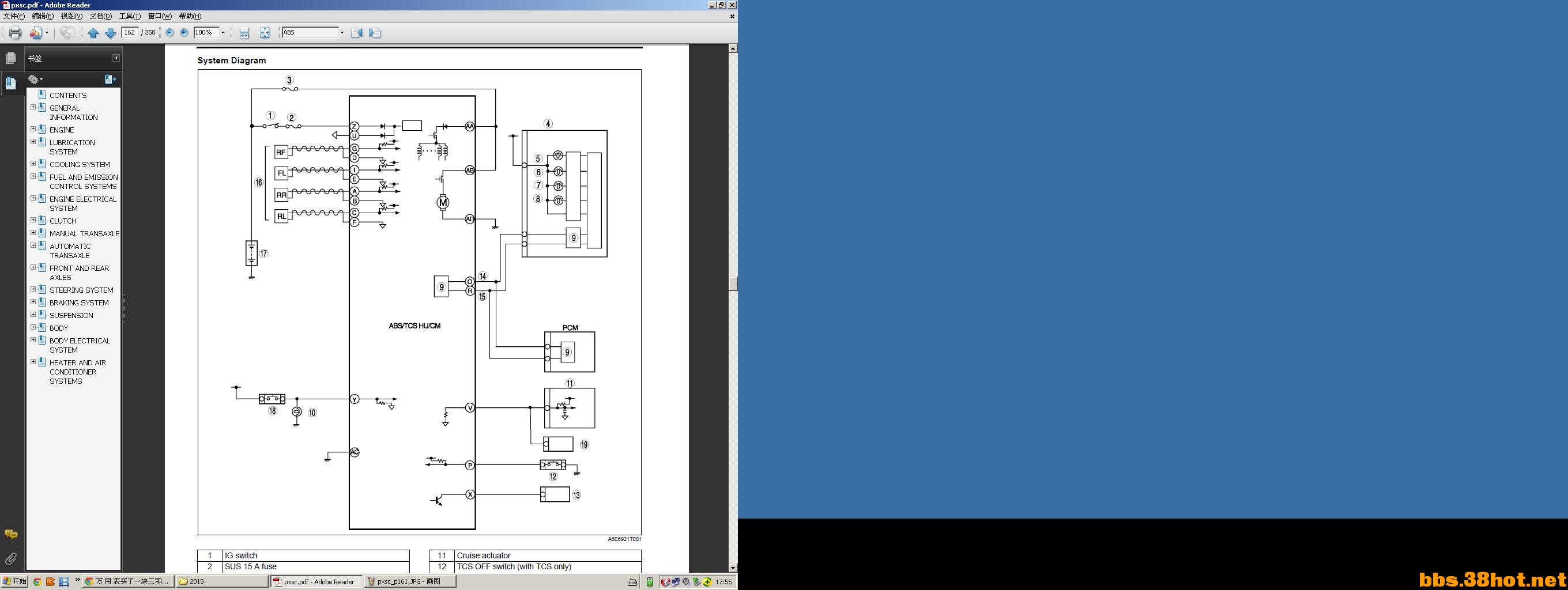

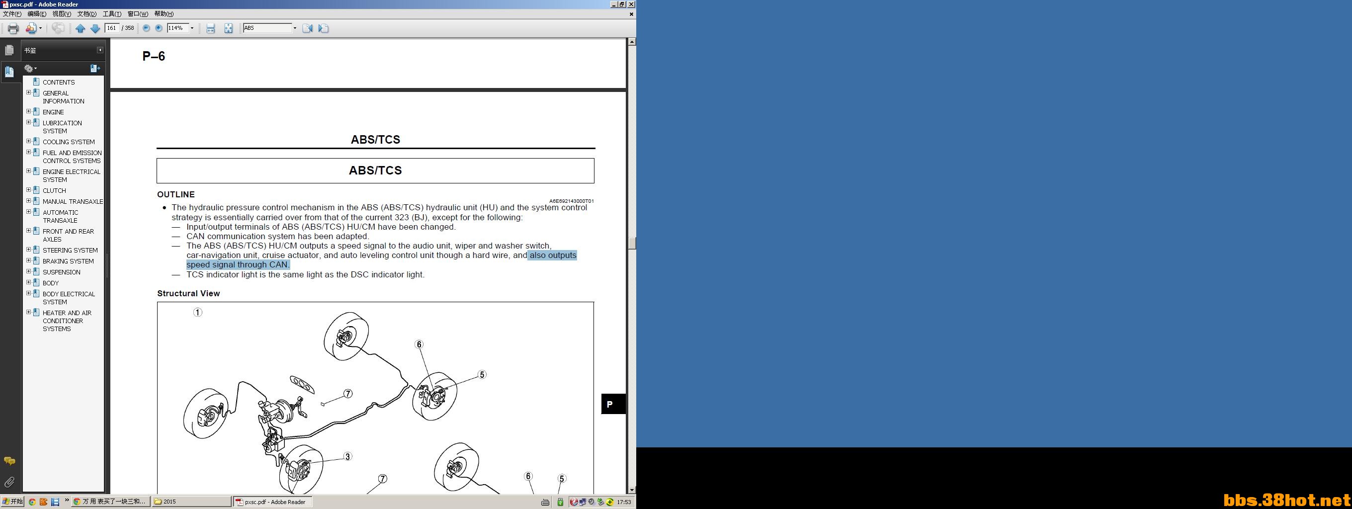

 楼主| 发表于 2015-5-29 17:59:15 | 显示全部楼层
据维修师傅讲,换了一个泵就好了,并且这种现象在马自达上常发。车速表就是码表。行驶过程中读书为0.
我看英文资料中的意思是由该模块计算出车速,然后通过CAN总线给行车电脑,然后行车电脑控制码表电机指向一个速度值。

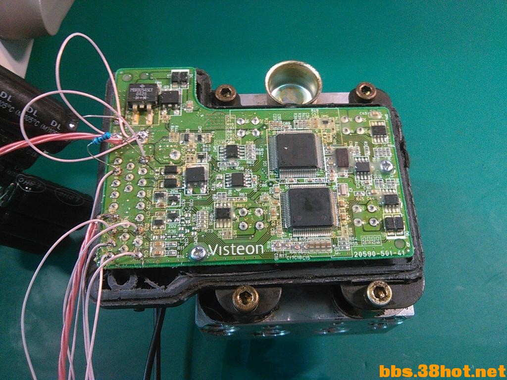

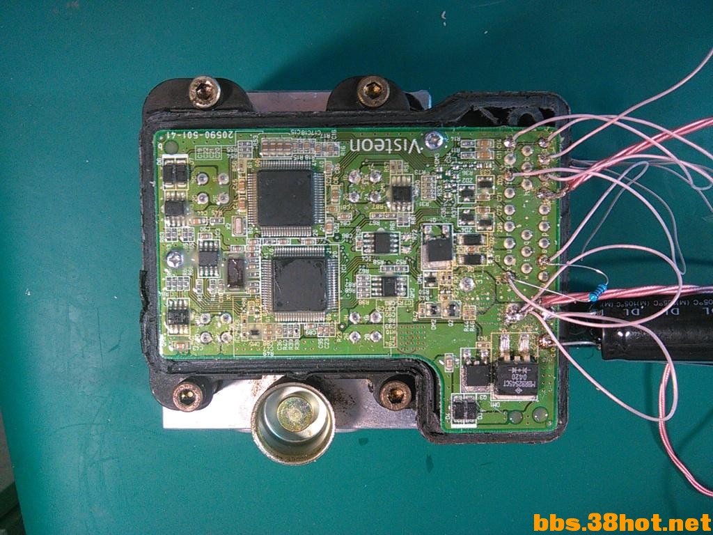

发表于 2015-5-29 18:54:04 | 显示全部楼层
先换CAN总线通讯芯片看看,有可能是通讯坏了才显示0   记得好像是82C250飞利浦的现在应该更新型号了
 楼主| 发表于 2015-5-29 21:55:37 | 显示全部楼层
这一点我倒没测试过。
做实验时测了CAN收发器芯片的TXD引脚,有波形,CANH和CANL没有量,谢谢提醒,我试试看。
 楼主| 发表于 2015-5-29 21:58:08 | 显示全部楼层
目前版本的芯片是TJA1050。
发表于 2015-6-1 09:48:48 | 显示全部楼层
这个泵是马自达的小泵,里程信号是在这个泵模块CAN信号输送到仪表,可以维修
 楼主| 发表于 2015-8-28 11:17:19 | 显示全部楼层
这个东西修好了,客户使用2个月,没有再犯。
