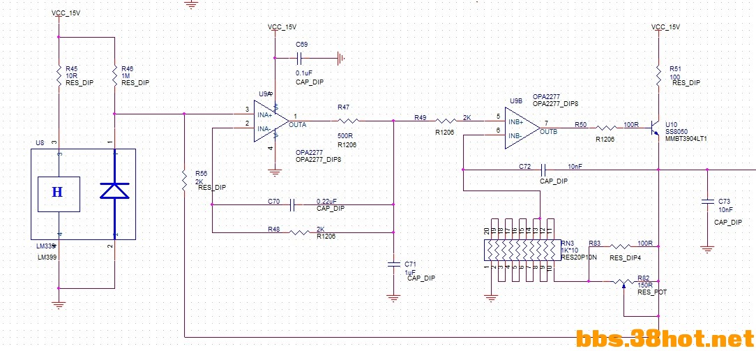

无标题.jpg 进论坛不久,最近没忍住,自己按照HLDIY大大的LM399图自己DIY了一个10V的基准,OP用的OPA2277PA,电源是LM317稳出来的15V,风压电阻是Vishay的1K排阻,7:10升压到10V,现在发现输入电压这个基准的输出有影响,输入14V升到15V,输出也会有3mv的提升,按电路图看应该和输出是没有关系的。LM399的输出没有改变,一直是6.992V,问题肯定在运放上,请各位大大分析一下。

我原来是15V供电,无意调了一下用14V供电,我的理解应该10V是不会改变的,但事实是跌了3mv,回到15V就恢复了,所以来请教大家。

3mv是个很大的偏差了,还有个问题就是OPA2277的输入端电压也有1.2mv的差,这个应该是失调电压吧,但规格书上没有这么大啊,只有几UV啊。

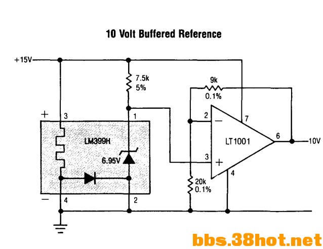

换运放试试,厂家推荐LT1001.

谢谢答复,但我看论坛都用的OPA2277啊,要么就是AD707一步到10V。

算起来PSRR只有50dB,并且根据楼主说运放失调达到1.2mV,看起来是其中一个运放已经劣化了,可以换个运放试试,一般都能解决。二手OPA2277的失调一般不超过25uV,偶有超调的顶多也在100uV以下。

LM399齐纳用的是自举供电方式,按常理还应有个给齐纳提供初始工作电流的电阻,阻值我见过从200K到1M的都有。
自举供电理论上应该更好,但我实验过一次自举供电方式,粗测并不如常规方式。

看了下你的图,如果你的是排针的1脚输出的10V,那么你的Q1  Q2每个二极管可以分掉0.7V,电源输入的二极管大致 ...
谢谢答复,输入端的两极管我没有上,Q2我也拿掉了。目前的电路是这样的。

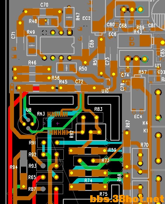

实物晚上拍,先上PCB。

此图自举供电是一个正反馈很容易出现震荡,c71滤波在运放之前为好,和运放关系不大,358也不会这么大误差
发表于 2015-5-28 16:35:08 | 显示全部楼层
估计是振荡了,我做过,没发现这种情况,加热电压变化有影响,但没有那么大,还有那个1M的R46启动电阻在单电源供电的情况下可以不要。

谢谢各位热心答复,问题找到了,0.22u的电容直接连到运放输出端就工作正常了。
