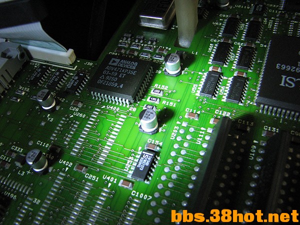

泰克TDS520A贴片电解电容漏液,想一次性换掉,请问用什么品牌和大小规格的固态贴片钽电容好?求大师推荐,谢谢。

谢谢,没买过贴片钽电容,容量我知道,但大小尺寸怎么看,担心体积大了或小了没法焊接?求教了。

这个你测量一下原机电容的直径和高度就可以了,买电容基本上都有参数的,直径小点还可以,大的话就不好焊接了
发表于 2015-5-27 23:59:47 | 显示全部楼层
用贴片钽电容25V10UF和14V47UF两种规格,也可以全部使用47U和10UF陶瓷电容。

1206尺寸的钽。

TAN电容的话 AVX 聚合物钽吧

谢谢,好像原装是33UF16V,和10UF35V的两种,47UF没问题吧

使用B3528 B型钽电容,焊接很容易,1206的焊接要难些。http://detail.tmall.com/item.htm ... Q&_u=ujlia0c6eb
发表于 2015-5-30 09:03:54 | 显示全部楼层
以前的贴片铝电解电容用斜口钳剪掉,然后再小心去除电容,最后去除引脚,氧化严重的引脚是很难直接用电烙铁去除,还很容易弄换焊盘。

请教一下前辈10UF35V电容咋办,用25V的钽电容会有危险吗?

选用35V10UF的,我可能记错了,换这个电容是5年前的事情。
