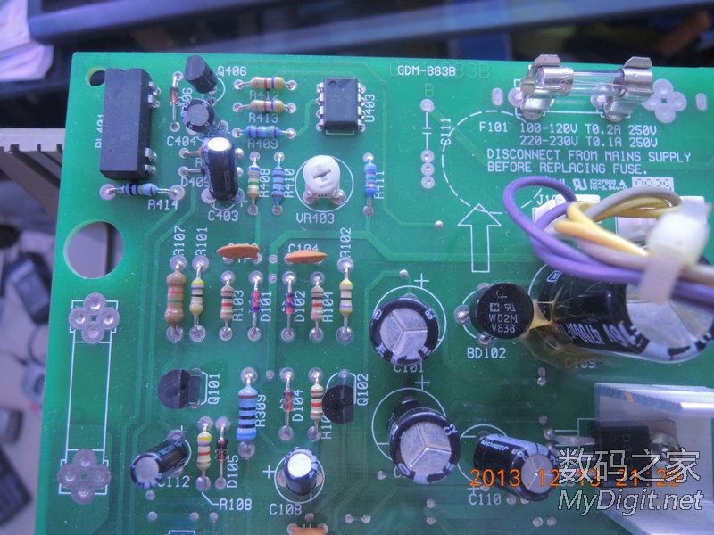

如题,请有图的上传一下,或有机的坛友拆开告知一下,跪谢!
发表于 2015-5-27 17:01:33 | 显示全部楼层
图中 色环黄紫黑金  应该是47欧
以上图片引自数码之家http://bbs.mydigit.cn/read.php?tid=754874
 楼主| 发表于 2015-5-27 21:57:54 | 显示全部楼层
lgcts 发表于 2015-5-27 17:01
图中 色环黄紫黑金  应该是47欧
感谢,我是对比旁边的三极管限流电阻得知是47欧的,机子己修好,是顶上LM1458运放漏电导致此电阻及三极管发热而烧黑烧断此电阻。
