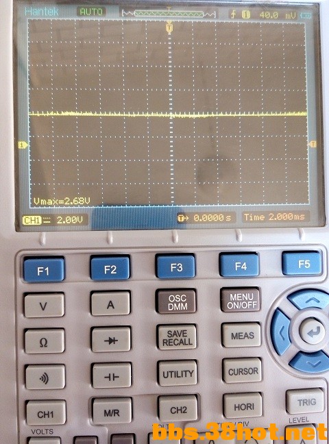

一台汉泰手持示波器,在测36V开关电源纹波时,探头不小心碰到了电源的负极,按说此时应该是电源输出被短路了,不应该损坏示波器,可是随后发现示波器CH1基线偏移,做了零点校正,无效,以拆机,仔细对比CH1和CH2电路,除了发现CH1通道的LMH6702芯片的输出端电压与CH2通道的不一样外,找不到其他原因,该芯片已换,故障依旧,如图:

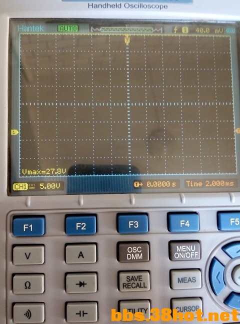

 楼主| 发表于 2015-5-27 16:44:37 | 显示全部楼层
每格5V时看不到基线了,其他档位可以看见,如上图,第一张是2V,第二张是5V的,波形还有,

发表于 2015-5-30 12:34:45 38hot手机频道 | 显示全部楼层
波形测量还有吗?如果还有波形,可能是运放零点漂移了。
另外耦合接地看看基线能否回零。
 楼主| 发表于 2015-5-30 16:10:14 | 显示全部楼层
另外耦合接地看看基线能否回零。
测量有波形,耦合接地基线可以回零,运放是LMH6702MA,我测过,在没有信号输入时,运放的输出与CH2通道(正常)的运放输出电压不一样,运放芯片已换过,无效,周边电阻电容检查过,没发现坏的,求教一下,该怎么修?

另外查一下 ...
运放的输入两个通道是一致的,但是输出不一样,无信号输入时,CH1通道运放输出端电压为1.5V,而正常通道的为0.85V,运放电源+5V,-5V均正常
