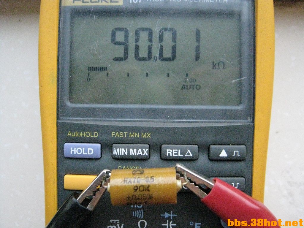

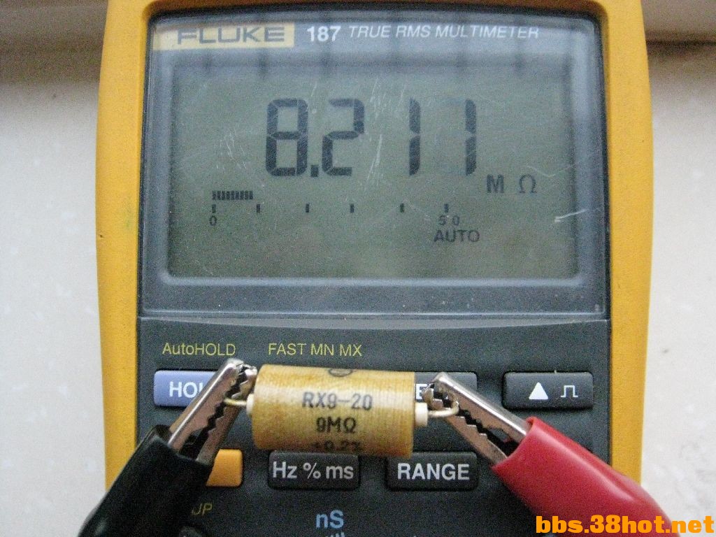

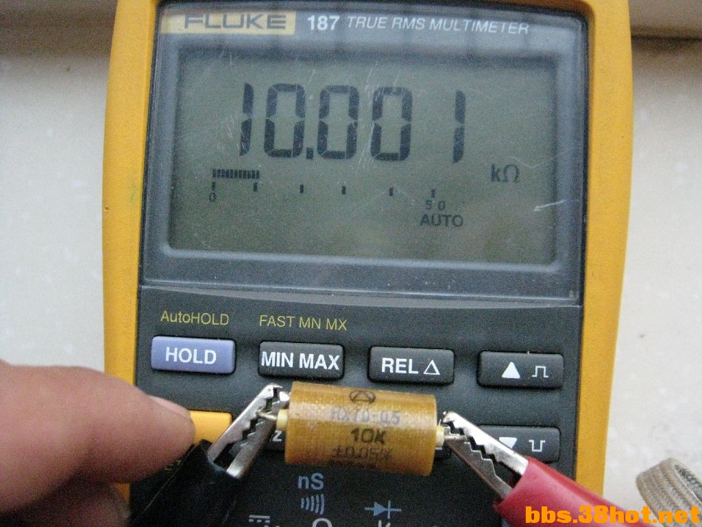

刚从论坛买的电阻,大家看看,如果发错板块,请版主移到相应主题,谢谢。
1.RX70-0.5 10K 精度正负0.05%
2.RX70-0.5 90K 精度正负0.05%
3.RX70-0.5 900K 精度负0.05%
4.RX9-20 9M 精度正0.2%
5.还有一只没标注的
拍的不好请大家见谅,谢谢

8.211M超差
发表于 2015-5-26 18:40:39 | 显示全部楼层
是-8.766%-------不是0.2%

后面两个串联才是9M,国产9M没有单体绕线.
卖家把那个配对没有标识的弄乱了,我当时问过卖家,结果发现人家装痴卖傻.

没标记的那个+标9M的串联才是真正的9M
然而卖家貌似是搞混了 于是 9M那个精度废了

9M的超差了,如果表没有问题的话。

表应该没有问题,前辈说9M电阻是和没标识的电阻组合的,肯定是卖家把没标识的弄乱了,所以配合就不是9M了

你把测量出8.211M的标示9M的和没标示的0.8M的焊接串联,再量2个串联的值就是9M了,精度也很不错了。

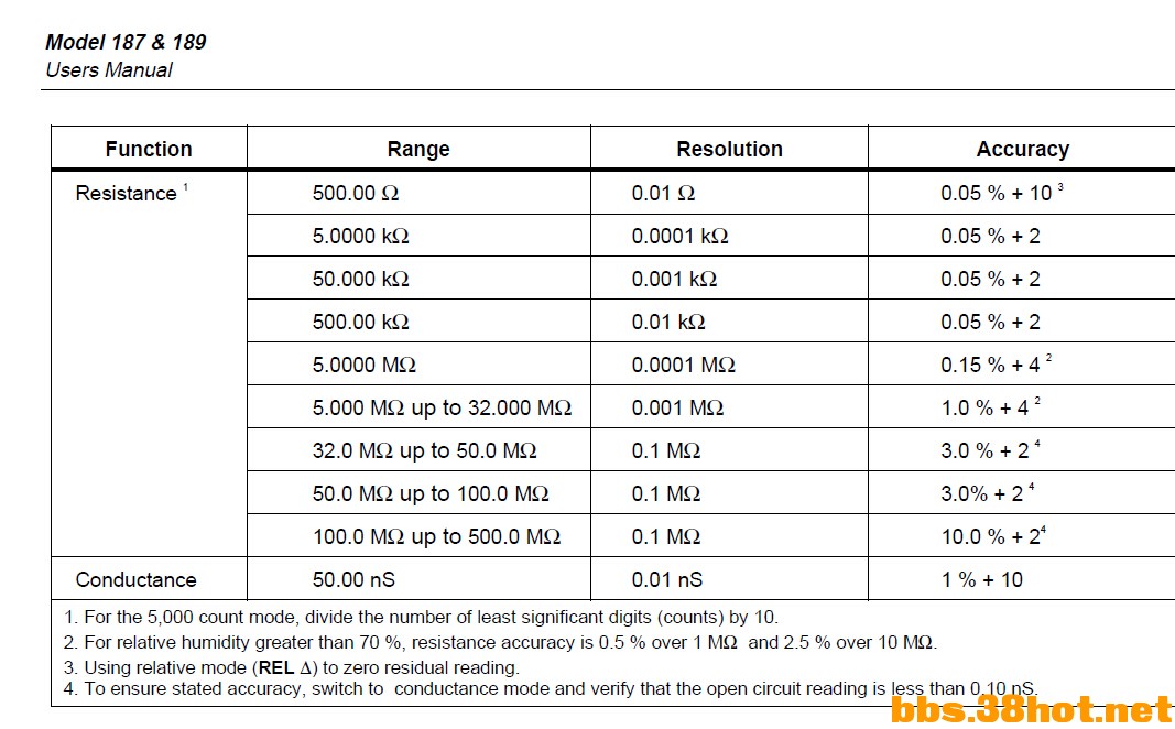

187 50Mohm的 精度不足以评价这电阻

看上面的表

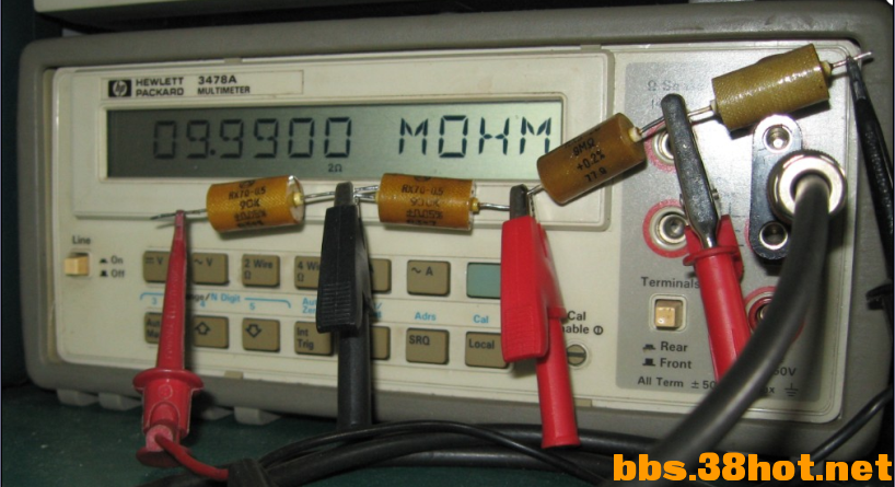

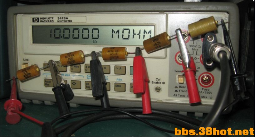

发表于 2015-5-30 20:02:26 | 显示全部楼层

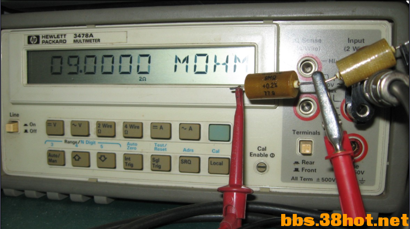

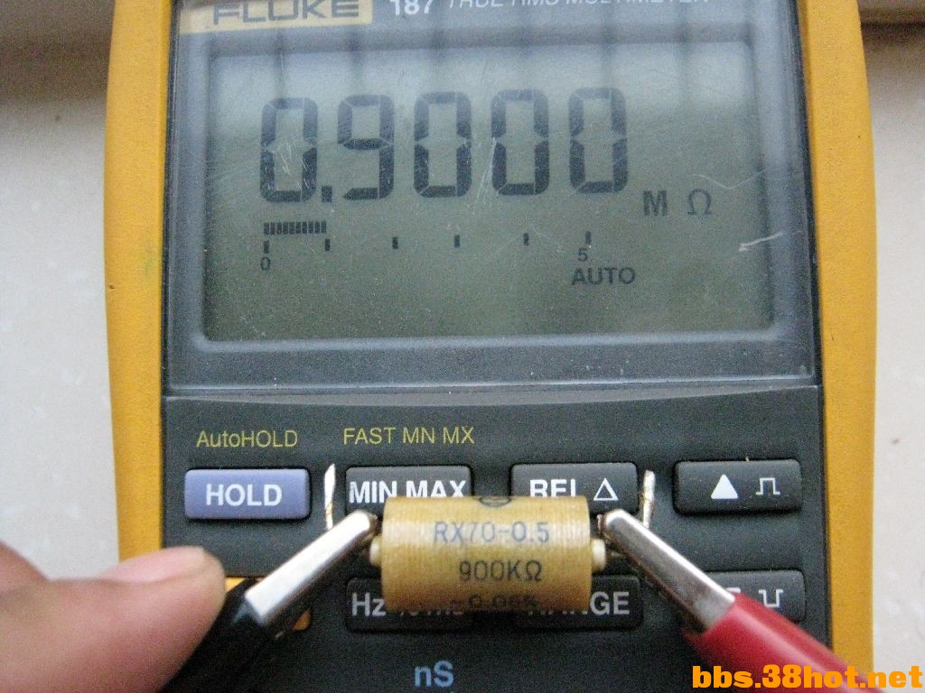

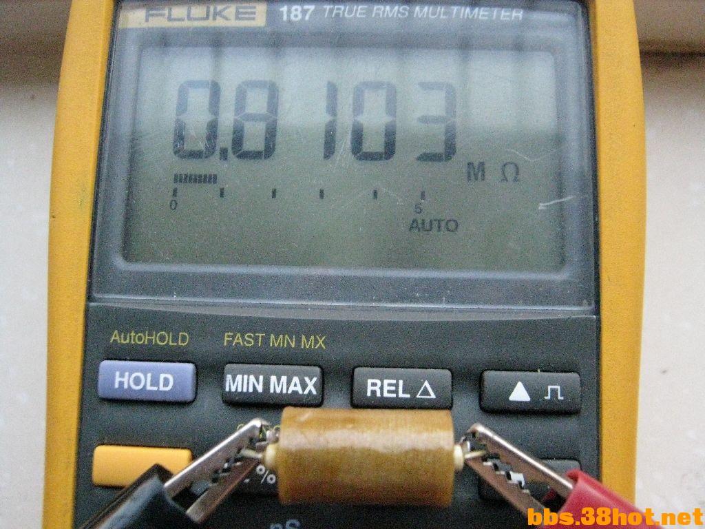

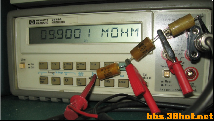

我买的也到手了,的确是没写字的与标称9M的组合在一起才是真正的9M.可能我比你的运气好一点点吧。
HP3478A测量这么大的阻值已经有点力不从心了,抓拍几张最美丽的瞬间发上来看看吧
QQ截图20140530195402.png QQ截图20140530195419.png QQ截图20140530195436.png QQ截图20140530195451.png
