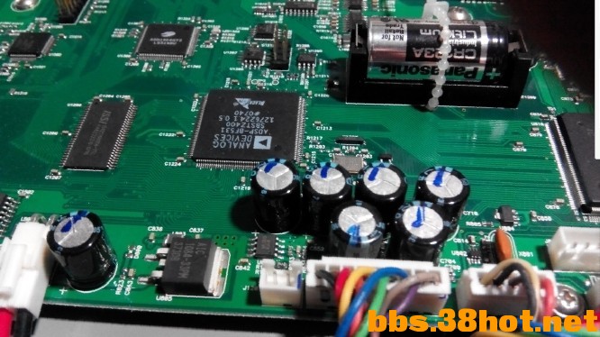

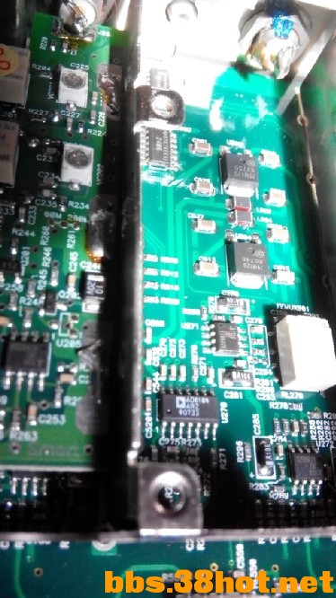

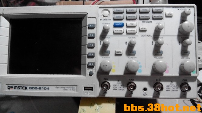

昨日修顾围2104示波器手记,前几天看好一卖家故障示波器一台,和卖家商榷同意580元出给我,卖家说这个示波器收来时没有屏,用惠普的屏代替的,开机白屏,不想修了于是出给我算了。付款4天后收到货开机果然是白屏,于是用万用表测量数字版电源无电压,O(∩_∩)O哈哈~开来我捡宝了,还是先看图吧
 楼主| 发表于 2015-5-26 07:48:40 | 显示全部楼层

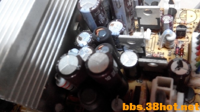

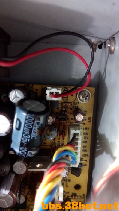

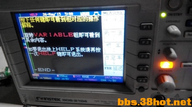

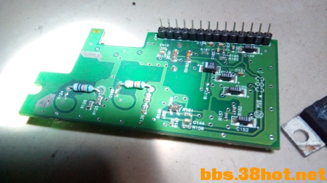

还是来看看俺的维修过程吧,图中有个三极管脚霉断了,型号是945,用1815 换之,电源电压5v有了,
 楼主| 发表于 2015-5-26 07:59:30 | 显示全部楼层
通电看看显示屏也能用反应,,O(∩_∩)O哈哈~白屏的问题没有了,甭废话了上图看看,
 楼主| 发表于 2015-5-26 08:09:19 | 显示全部楼层

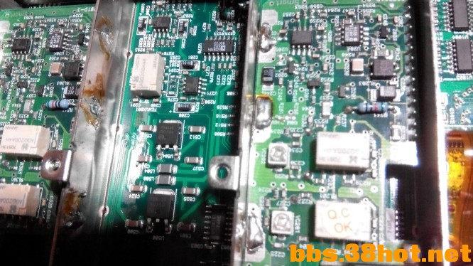

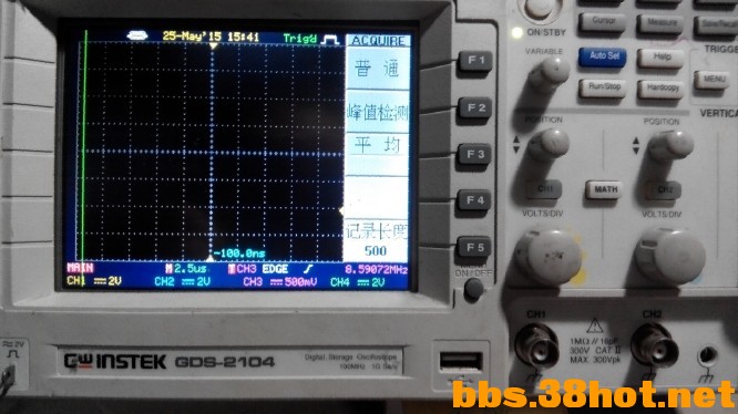

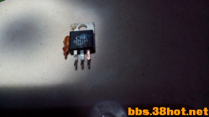

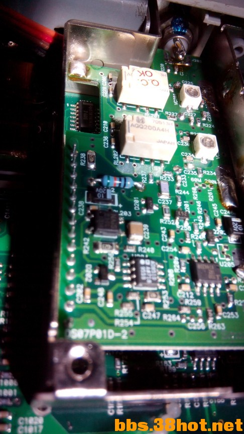

在试试波形吧,没有波形呀,用万用表测量通道的放大电路的电压看看,只有正5v有5v,负5v只有负3v,不正常,想想4个通电同时坏的可能性很少,看来问题还是在电源电路呀,继续测量电源电压-3v,-3v是一个大功率的场效应三极管,做输出的,仔细观察也是霉断了一个脚,用k4145场效应三极管换之,负5v有了,看图吧

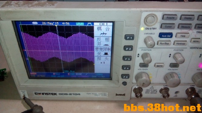

 楼主| 发表于 2015-5-26 08:10:58 | 显示全部楼层

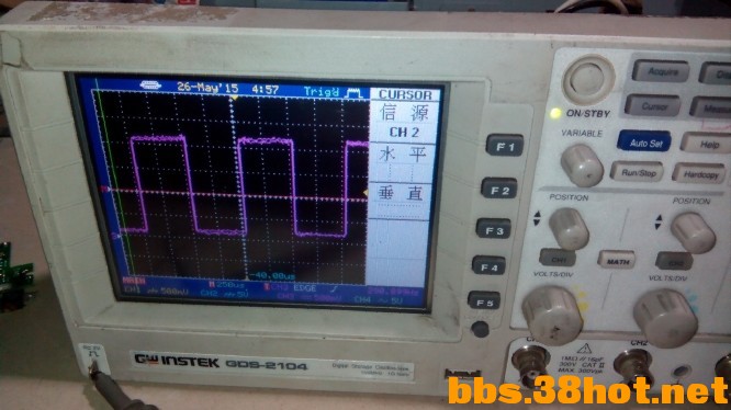

波形出现了看看吧。时基波形也很好
 楼主| 发表于 2015-5-26 08:15:19 | 显示全部楼层

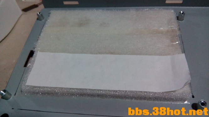

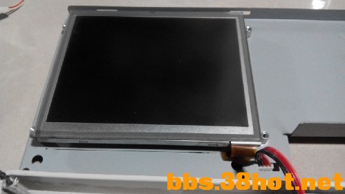

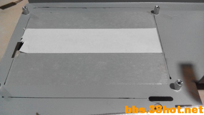

屏不是配的吗,原装的定屏架也没有,哪有呀,想想不太好配,算了吧,还是用双面胶连连吧,装上试机,一切正常 ,修理完毕,在此也感谢这个很好的卖家,俺才有幸得次宝贝,

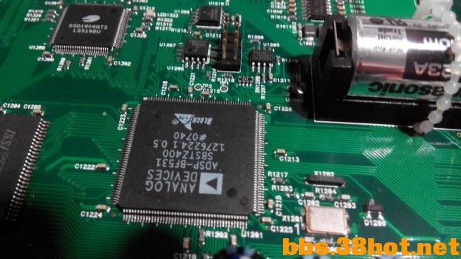

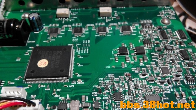

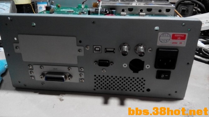

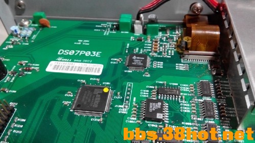

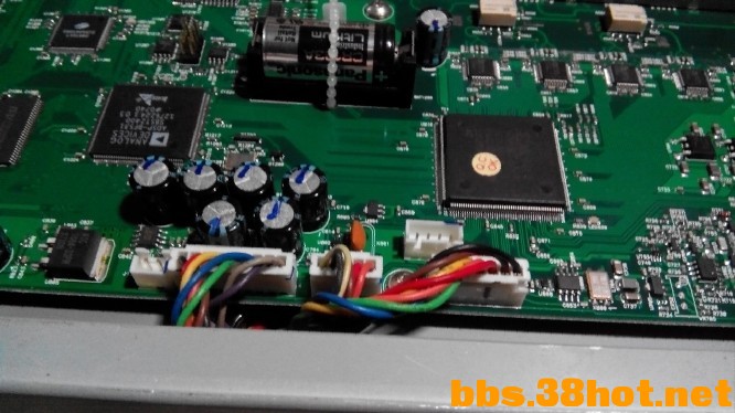

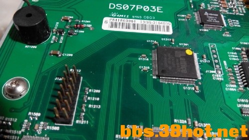

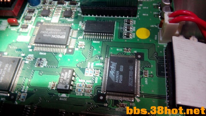

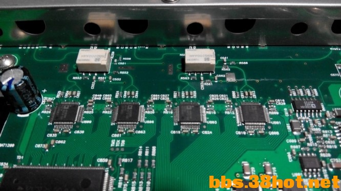

这些是维修时拍的图片,以 大家分享
