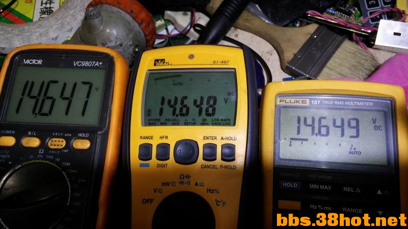

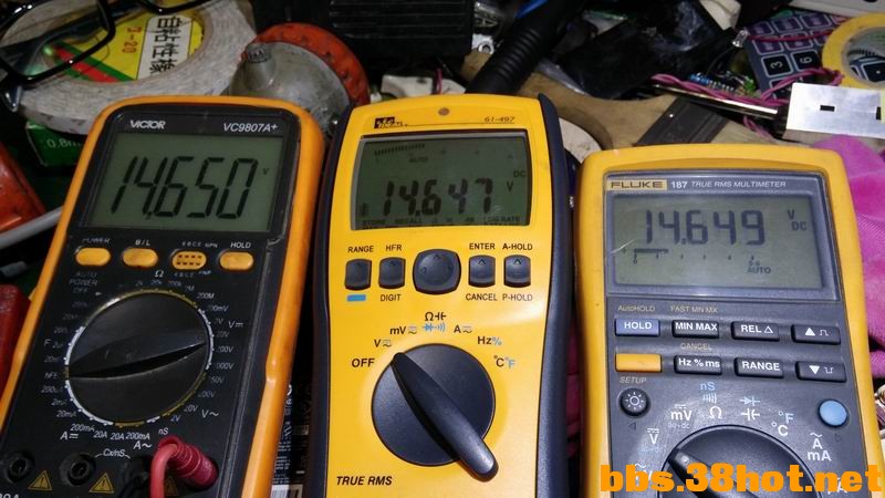

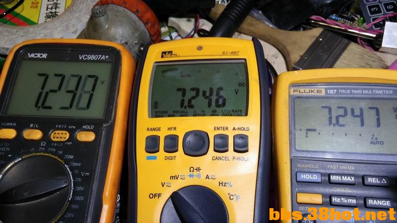

三个表哪个更准些呢
发表于 2015-5-24 20:18:45 | 显示全部楼层 |阅读模式
调整大小 20150524_200500.jpg 调整大小 20150524_200524.jpg 调整大小 20150524_200453.jpg 个表哪个更准些呢
发表于 2015-5-24 20:37:36 | 显示全部楼层
基准源测试!!!
 楼主| 发表于 2015-5-24 20:41:36 | 显示全部楼层
稳压电源测试
发表于 2015-5-24 20:46:15 | 显示全部楼层
高精度基准电压源测试,或用高位表对比!!
发表于 2015-5-24 20:47:05 | 显示全部楼层
第1不准是VC9807A+
第2不准是14V以下和14V以上对比(187、497)关键要基准或更高位表6.5位对照。

先测测每块表的线性如何?

发表于 2015-5-24 21:17:50 | 显示全部楼层
第一和第三张图是重复测的一个电压,一般TL431做的电源,短时间在小数点后三位不动是可以做到的,因此,F表较准,中间黄色表稍差,胜利表芯片较老,误差较大,在所难免.
