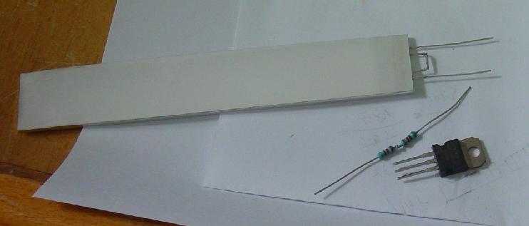

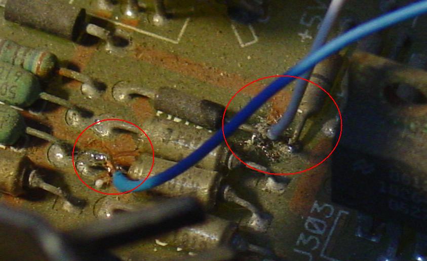

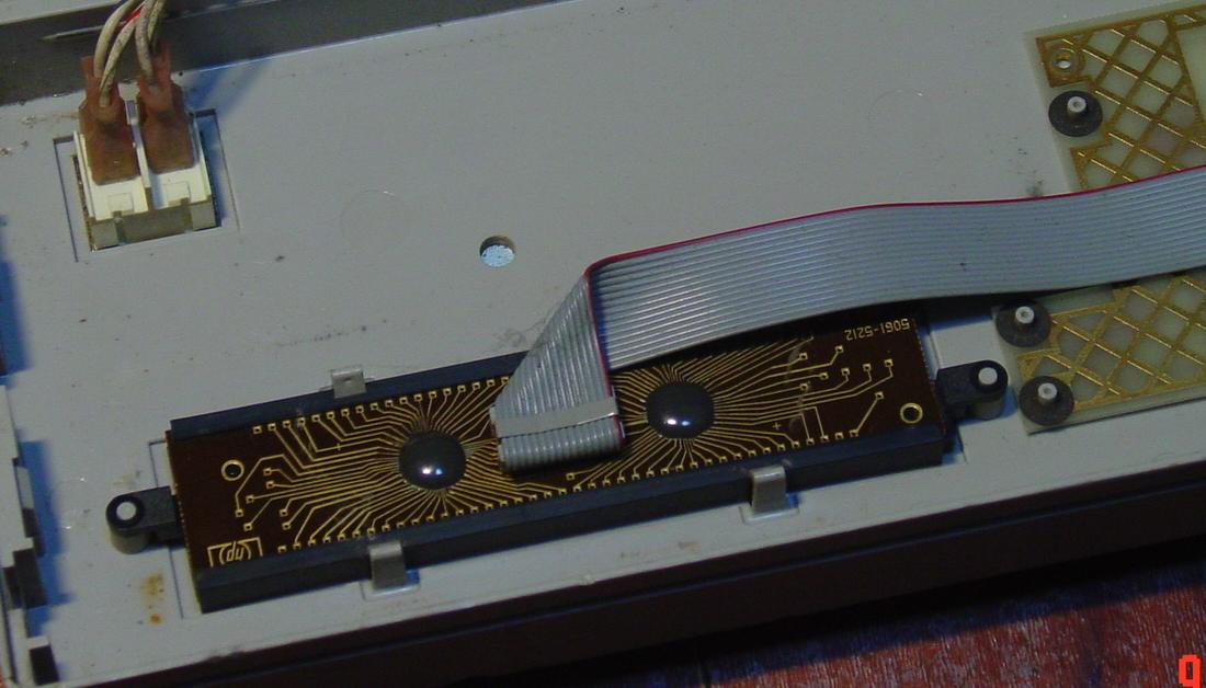

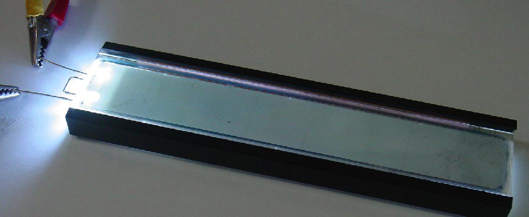

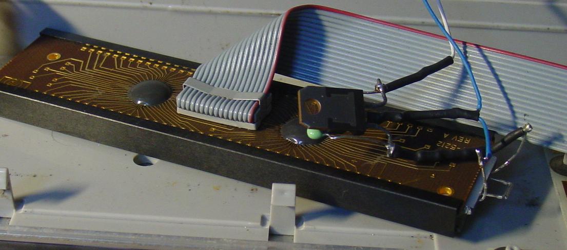

这种背光板是一侧有两个LED,首先用万用表的二极管档测量一下单个LED的正向压降为2.65V左右,工作电流为50MA时亮度正常。所以如果为了让两个LED串联工作时,要加5.3V以上的电压,并限流为50MA左右。如果把两只LED并联用5V供电,因为有可能LED的压降不一样,则要在每个LED上串联限流电阻后再并联到5V电源上,而且因为总电流会超过100MA,会给原来的5V电源加大不少的负担。所以决定在仪器内部加一个7809稳压模块后串联限流电阻。首先把板上的两个LED串联,找到限流电阻与一只7809.(仪器的电路板有点脏了,还没有空清洗)

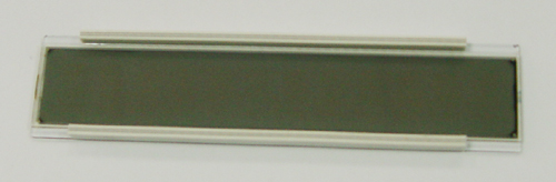

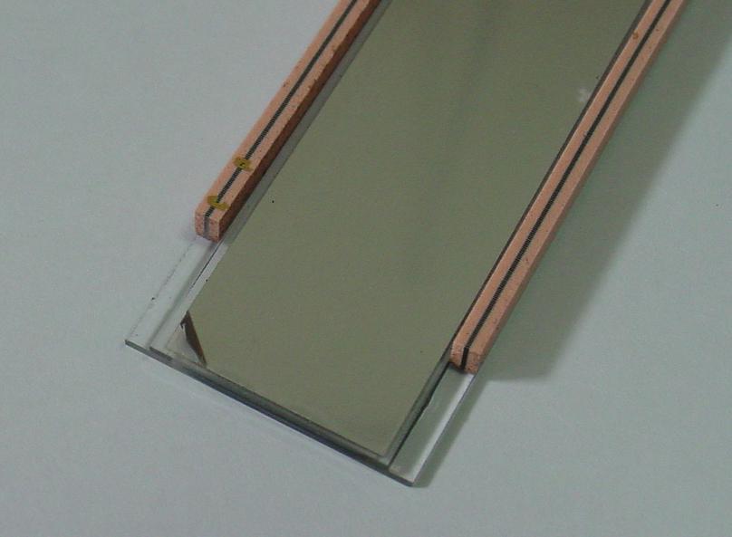

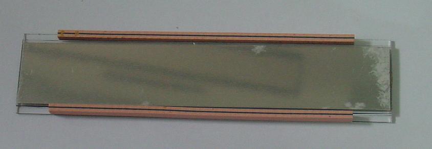

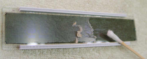

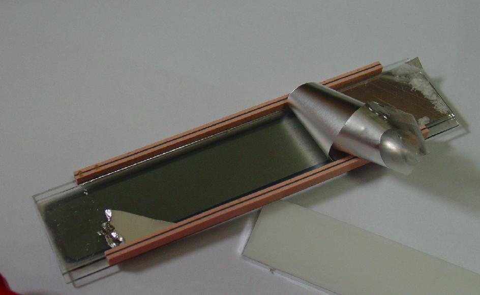

把液晶屏从中间分为液晶板、固定板与电路板。在液晶板的背面有一层银色的反光膜,看上去象铝膜。此铝膜是通过一层胶贴在液晶的玻璃板上。用美工刀在膜的一角小心的掀开一小片,注意使铝膜与胶开分。然后小心的用工具或手向上拉住铝膜,使它与胶水逐步分开。因为铝片其实也分了两层,如果胶水的粘性过大,而铝片也表层有脱离,但在拉的过程中可能会使铝片粘在胶水上,而只拉下表层,这样铝膜就难取下了。因此,在拉的时候用力要均匀,不能急拉。如果有部分铝片脱落,要小心用美工刀取下。
过程中的图:(有一块铝膜没下来)
开工前的图:
因为用了9V的电源,要在电路板上原来有三端的供电处找到正负电源接上。

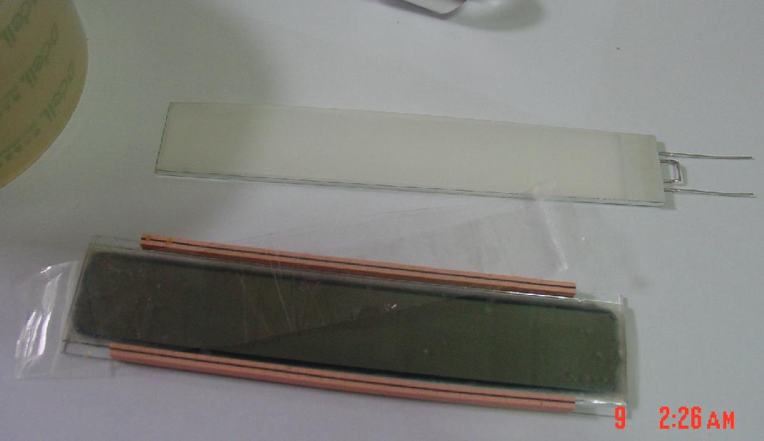

撕下铝膜后,要在原来的胶水上贴一层透明的材料,防止有灰尘粘上,影响以后的显示效果。这里用了透明胶带。
下面的一个问题:如果在安装了背光板后,再插上数据插头?因为原来的液晶与电路板中间有一个固定板,这个固定板在数据插座的地方留下了插针的空间,所以原来是直接插在板上的。现在因为去掉了固定板,加了背光板,所以原来的插头就不能再插在板上了。而且6623A的插头不是普通的插针,而是一种有弹簧的钩子形状,可能是年代久远的原因,在拨下插头时,居然有三根针断了。还好没有齐根断,所以索性把所有的针都剪短了,直接焊接在板上。这样就不用安装插座了,只是以后不能随便拨插头了。

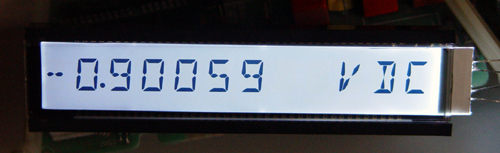

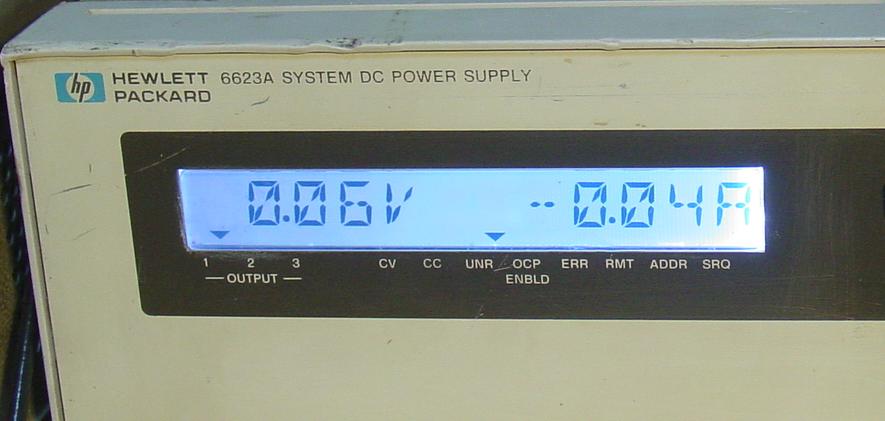

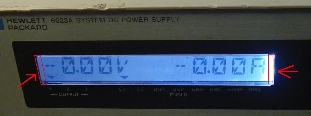

改装后的效果很好,由于曝光时间的原因看上去有点亮,实际效果比这个要好。

再这样做一下,效果会更好:把LCD往左移动一点点,把背光片往右移动一点点,就刚刚好不漏光了。
事实上我的3478改了也不漏光,偏偏一照相就很丑。

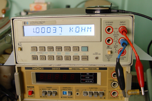

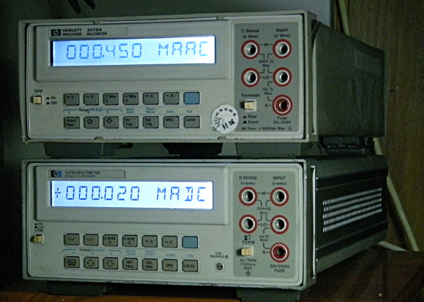

我的收到,马不停蹄的改好一台3478A,电源用7806正合适。
液晶片撕掉铝箔之后用酒精慢慢擦掉粘胶的效果比使用胶带防尘好,因为粘贴胶带会出现很多小气泡影响美观。上上效果图:

儒生 做的真漂亮,照的也不错,我和LLY都给照成蓝的了,实际上是白的。
色温问题,我的屏幕也偏色,实际上背光表现出来只有点点偏蓝灰色(偏正片原因引起),字符颜色为铁灰色
发表于 2009-11-13 22:27:40 | 显示全部楼层
引用第17楼儒生于2009-11-13  16:09发表的  :
你可以稍微再给点电流,基本压降在6.3V上,可以达到最好的效果,我用可调电源测试了。

友情提醒:背面液晶屏靠玻璃基板最里面还有一层偏光片,千万不要把这层也撕下来了。
