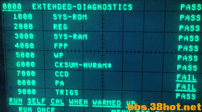

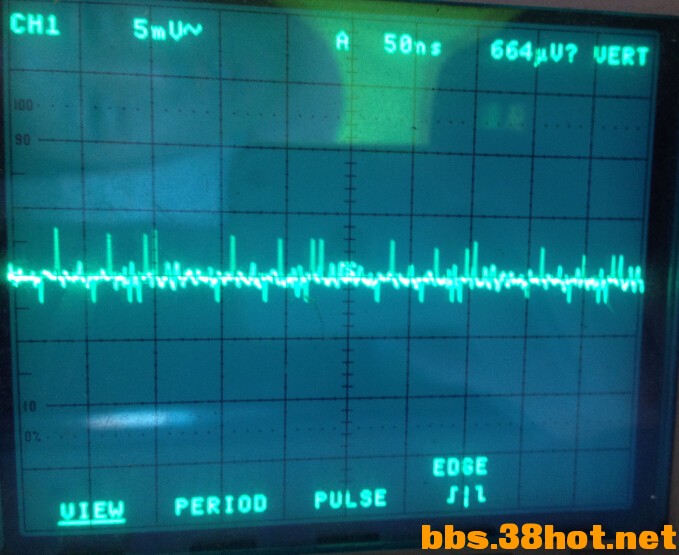

QQ截图20150523141656.jpg 用着好好的一下子就测不了波形了,再开机自检就有两项不通过了,以前也出现过两次这种现象没理他过了几天就好了。进入界面不加信号按自动测量就是下面的波形。 QQ截图20150524115534.jpg
发表于 2015-5-23 18:20:51 | 显示全部楼层
如果测不了波型的话,,又自检CCD不过,。。基本这机器坏了CCD了,,,,,,
发表于 2015-5-23 18:27:00 | 显示全部楼层
做一遍自校准就好了
以前也出现过这种现象的,后来自己又好了。
发表于 2015-5-23 19:53:03 38hot手机频道 | 显示全部楼层
如果只是自检不过,可以测波型,可以做自校准就可以了。。但是现在很可能有硬件问题了。。

请问一下如何做自校准,我想先校准一下试试看。
