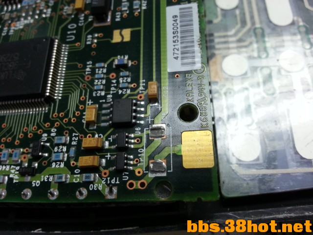

请问一下,fluke52-2下面这个电容是多大的?缺的那个。

看盘子应该10uf以上。
发表于 2015-5-21 18:21:17 | 显示全部楼层
220u/10V,电源滤波用的,差不多就行了

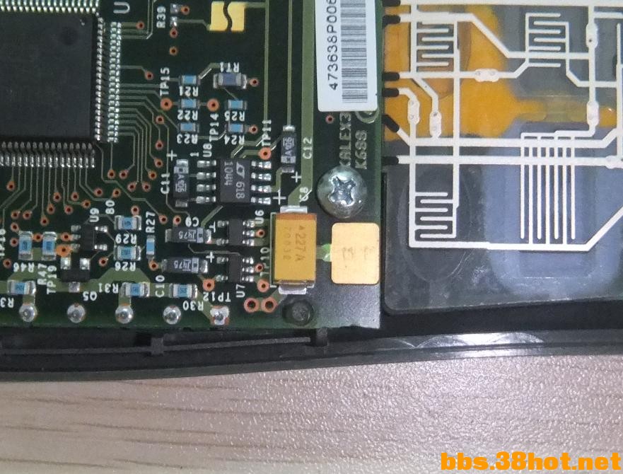

发表于 2015-5-21 18:41:04 | 显示全部楼层
本来随便就行,不过还是不嫌麻烦给你拆机了。
