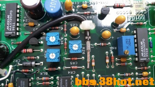

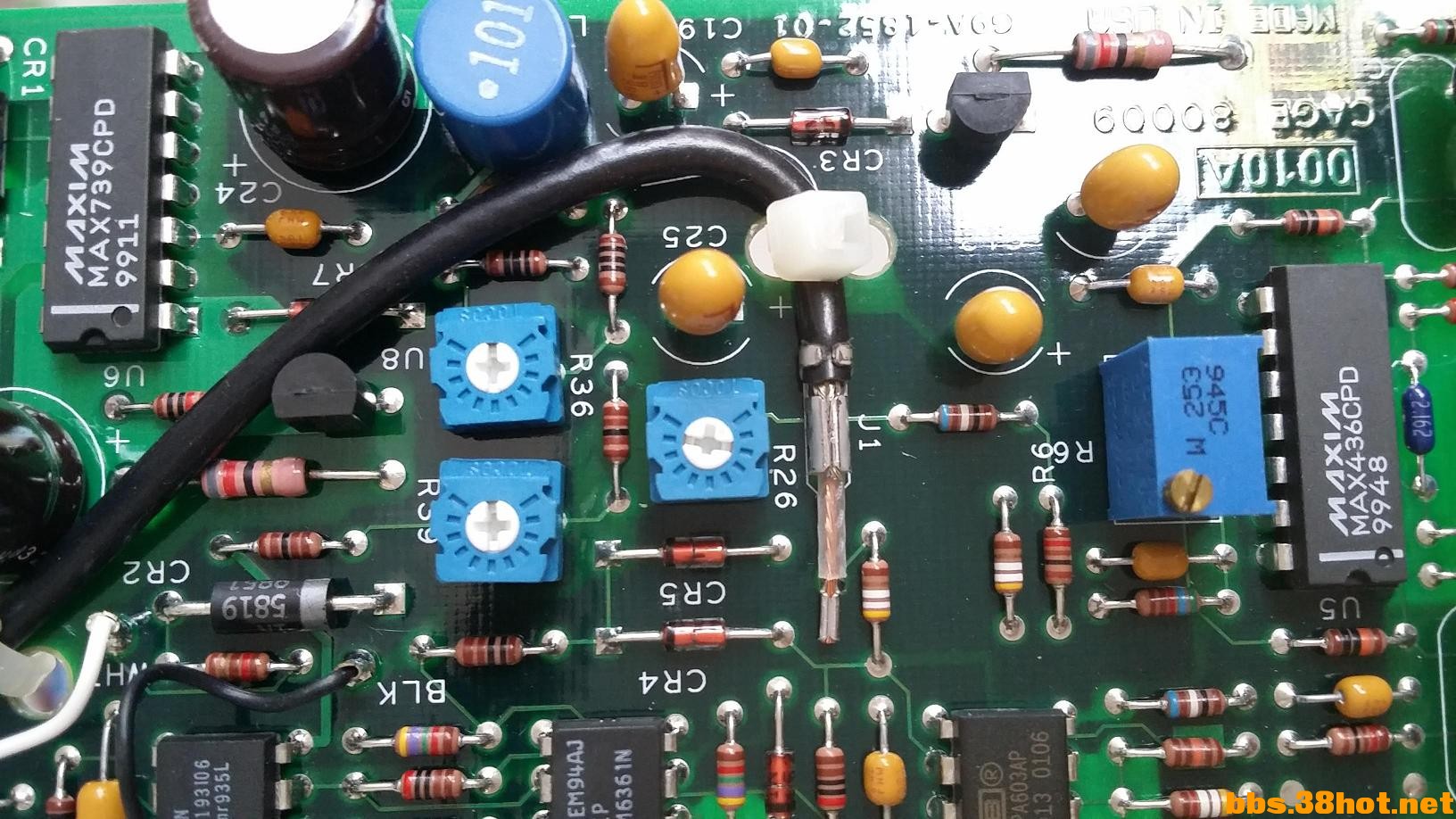

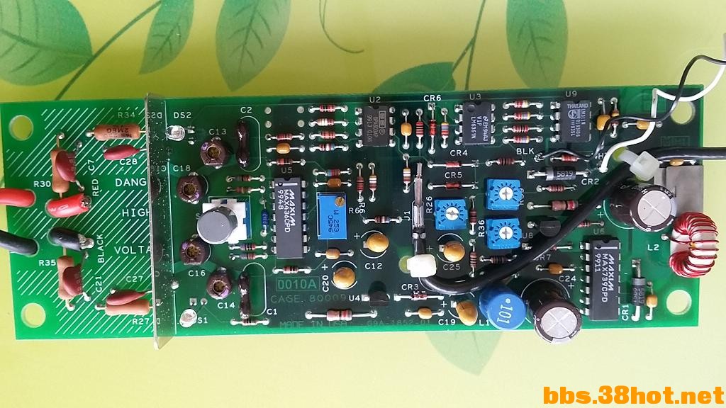

20150518_1336581.JPG 113143ltmkznmtq34vnhkc_jpg_thumb.jpg 有个p5200差分探头短路测试棒输出有+3mv电压不知道挑哪个电位器能归0

图片拍上来,标准几个电位器1,2,3,我告诉你调整哪个

发表于 2015-5-21 15:43:37 | 显示全部楼层
想看看内部高清照

发表于 2015-5-23 12:41:14 | 显示全部楼层
中间那个
 楼主| 发表于 2015-5-23 13:09:09 | 显示全部楼层
是R26么?,还是哪个多圈可调电阻
