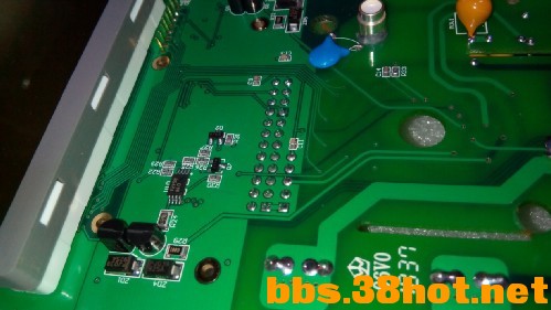

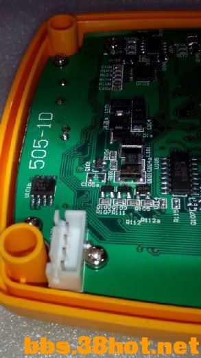

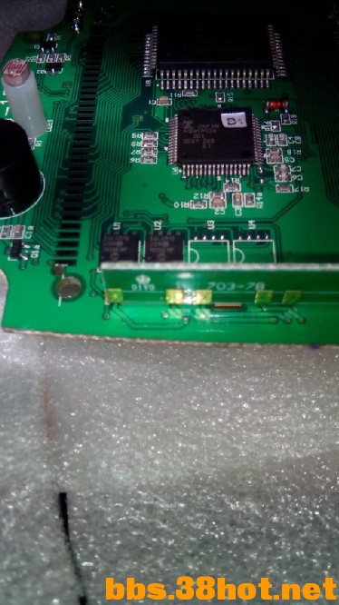

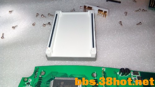

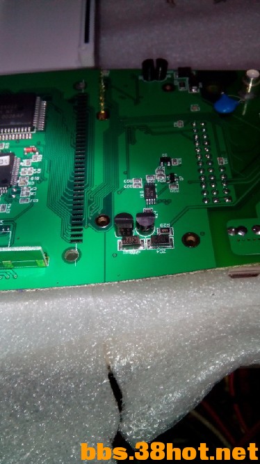

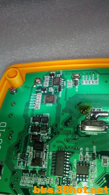

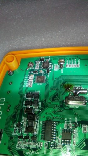

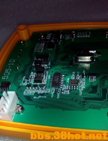

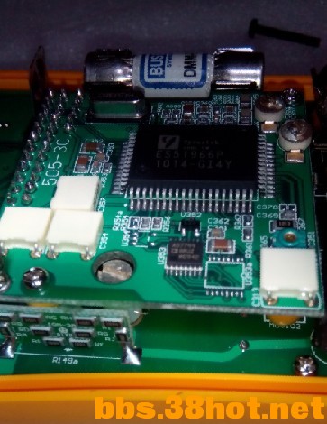

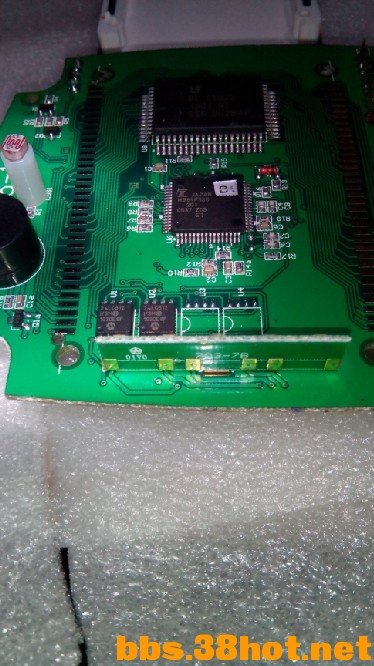

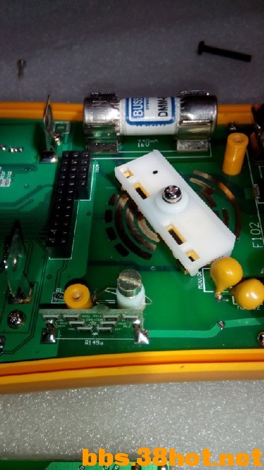

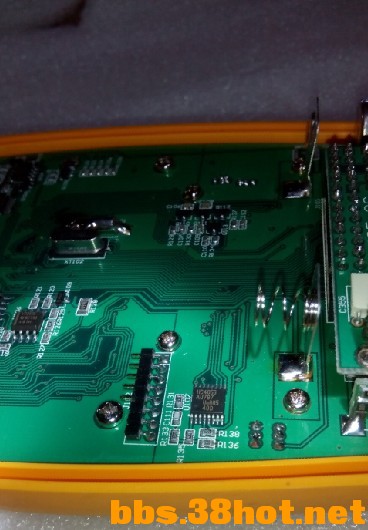

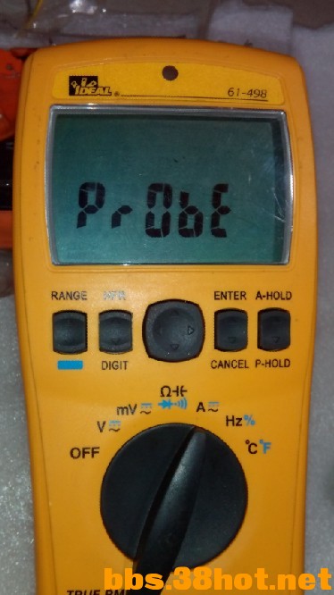

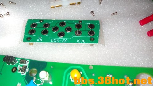

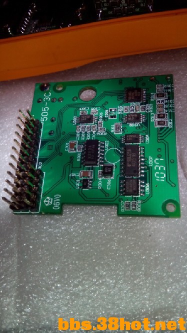

细拆美国理想 IDEAL 61-498万用表 ,与大家分享
发表于 2015-5-19 20:40:24 | 显示全部楼层 |阅读模式

发表于 2015-5-19 21:30:56 | 显示全部楼层
晶振边上是短路还是零件炸了,看不清

 楼主| 发表于 2015-5-20 06:22:33 | 显示全部楼层
300元在本坛淘的,回来里面就这个样,,不知道是谁焊的
发表于 2015-5-20 09:44:24 | 显示全部楼层
498是4位半的。

发表于 2015-5-20 16:56:48 | 显示全部楼层

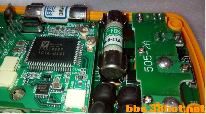

兄弟,前面的照片像素都不高,重新拍点更清晰的PP吧,好像只有你现在拿到了498,别人的都是497 。大概看了下 497、498好像是通板的(类似ESCORT 132A 和133A那样)试试看497补几个元件能不能也升到498 。
发表于 2015-5-20 20:14:27 | 显示全部楼层
表不错,看见瓷板了。估计用的 是台湾的芯片。

不知道官兄这498是哪儿产的?我的497是台湾产的
仔细看了看,他的那个498实际上也是497 。最早Show的都是斜角度的朦胧照,后来又上了2张图。但一直没有清晰大图出来。在1张图里放大后可以看到晶振的频率是 4MHz的,这是ES51966在43000记数时的配置。不知道那块表是怎么个情况?降档用?还是497芯498皮?
发表于 2015-5-27 23:59:07 | 显示全部楼层
ray2003 发表于 2015-5-27 23:29
仔细看了看,他的那个498实际上也是497 。最早Show的都是斜角度的朦胧照,后来又上了2张图。但一直没有清 ...
他的晶振是10M的,你可以换个试试
