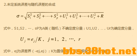

几个误差项,有的是正负对称误差,有的是正误差,如何算合成总误差?

.......建议买本大学基础物理实验教材....均方根合成法

一直傻用均方根合成,没啥研究,都是正负误差今天遇到一个方向偏的误差,有疑问还这么均方根吗,就问问

这说明您烧得可以,正在牛角尖之中。不妨想一想“峰峰值”这个词儿,是不是包含了从正峰到负峰的意思?

俺哪有钻牛角尖嘛,想到了疑惑问问而已,我没观点。听懂的人解释明白,你们说这么用我就这么用,实际搞工程嘛,我不会钻牛角尖死问这个公式推导背后数学原理
说白了基础不扎实,概念没学透罢了
对了,峰峰值好理解,峰峰中点不等于零可以理解。标准差图零点对称的,我就晕了

方向偏的那种误差要按照分布律合成,由P(X)和P(Y)求P(X+Y),然后求E((X+Y)^2)就是均方根了.这个是概率与统计的知识...建议买本书读

误差界是(0,正实数),如此误差项μ已知,是不是用瑞利分布好
还是误差项μ已知,那减去μ,这样转换成0轴的t分布再算?
