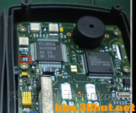

麻烦看看福禄克111(112)这两个电阻是多大的?

表里这两个电阻缺失,原来的是黑色有印字的,麻烦这个电阻有字的看看是多少的?

在路测量50k

50K的贴片不好找,按的47K不开机。

应该有其他问题
