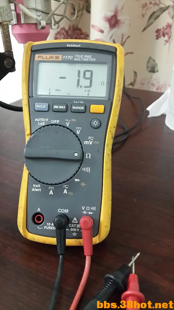

117C 表笔短路 负1.9
发表于 2015-5-18 21:59:01 | 显示全部楼层 |阅读模式
117C 表笔短路 负1.9
原来怎么没有负这么多的
拆装一次负1.9了
-1.9
-1.9

发表于 2015-5-18 22:31:15 | 显示全部楼层
我去年的表也碰到这样的情况,是由于这几天比较潮湿,是转盘的凡士林含水引起的,你搽除就恢复了,要么就重新再涂点,或者过几天也可能自己恢复。
 楼主| 发表于 2015-5-18 23:52:13 | 显示全部楼层
谢谢呀
我以为是表笔座呢

发表于 2015-5-19 08:26:35 | 显示全部楼层
tjtz886 发表于 2015-5-18 22:31
我去年的表也碰到这样的情况,是由于这几天比较潮湿,是转盘的凡士林含水引起的,你搽除就恢复了,要么就重 ...
为什么我的117转盘接触的地方没有涂凡士林?
发表于 2015-5-19 09:30:31 | 显示全部楼层
可能是表的电流源有问题了,重新校准一下
发表于 2015-5-19 10:09:10 | 显示全部楼层
我原来也是F117,是有凡士林的。也是这个季节潮湿就有,或者用吹风吹一下,看看变化就知道了。
