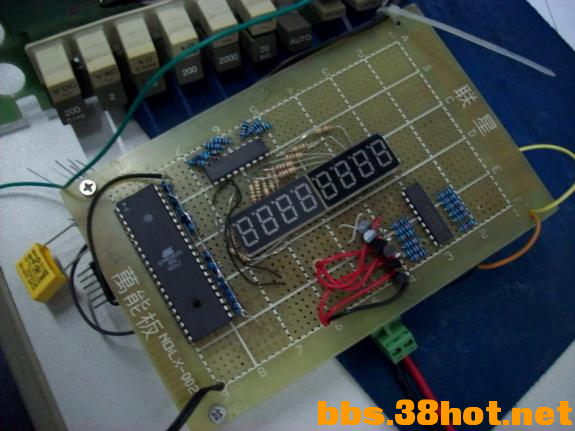

其实上面的IC MEAG16 是一块AVR的单片机,目的是用单片机,把原来VFD的信号读入单片机中,
经过单片机处理,送回电脑;
而LED数码管,仅仅是用来检查单片机采集的数据和实际显示的读数是否相同
结果表明,用单片机采集数据是可行的,而且我原来担心增加一块单片机会影响万用表采集精度的问题也不存在。

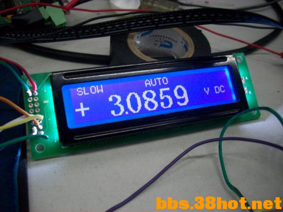

所以就打算用块点阵的LCD来代替原来的VFD

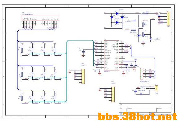

给个电路图先,当然最后是使用MEGA88来实现
  LCD背光使用的电源是把原来VFD 的灯丝供电整流后,给LCD背光使用;
背光的电流为140多毫安,我想灯丝绕组应该能承受吧!(FLUKE 的服务手册没有说这组绕组提供的功率是多少)
单片机的电源就从FLUKE  8840A的5V那里取,增加了10个毫安的功耗。

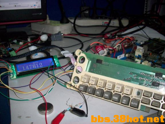

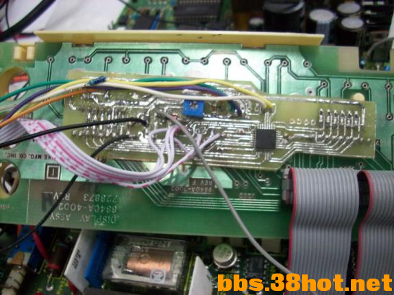

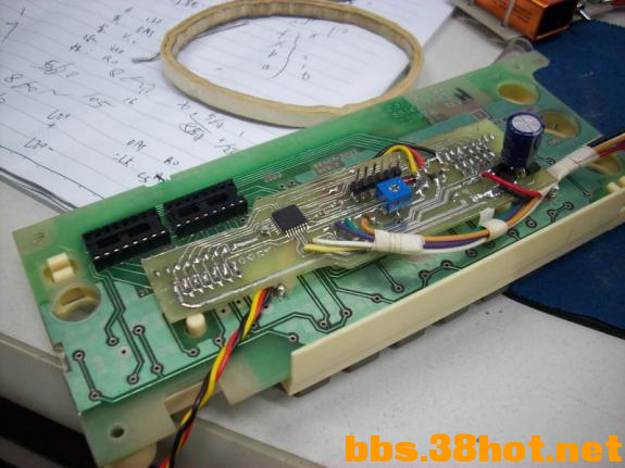

叫同事用热转印技术板我做了块PCB
  调试的电路的图片
其中,碰到许多问题,过中的艰辛不一一道来了;

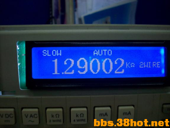

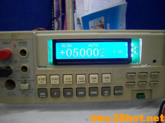

当然新的设计,显示的内容比原来要丰富些;
原来的 S 现在显示SLOW
原来的 M 现在显示MIDDLE
原来的 F 现在显示FAST

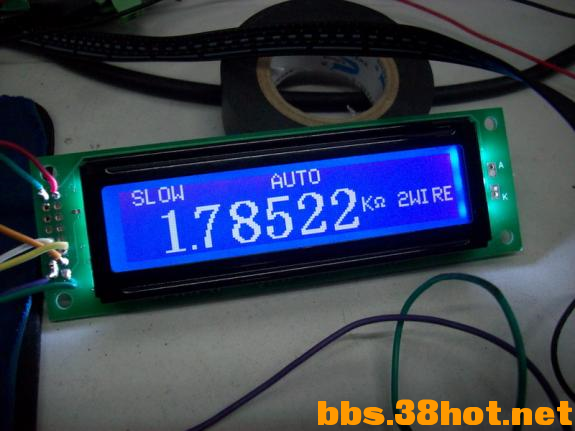

图为测试1.8K电阻的图片
测试3V 纽扣电池的电压

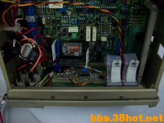

好可以总装了,把原来的线整理一下;
那个单排针是为了升级程序用的,不知到我写的垃圾代码时候时候出了问题,可以升级一下

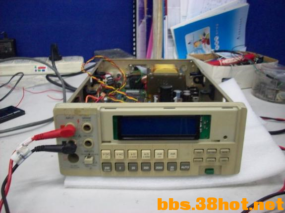

总装完毕

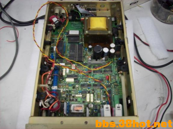

内部图
红黑线,是单片机从FLUKE 8840A偷电用的电线!还没有来得及改短一些
来张开机图先

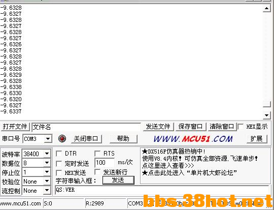

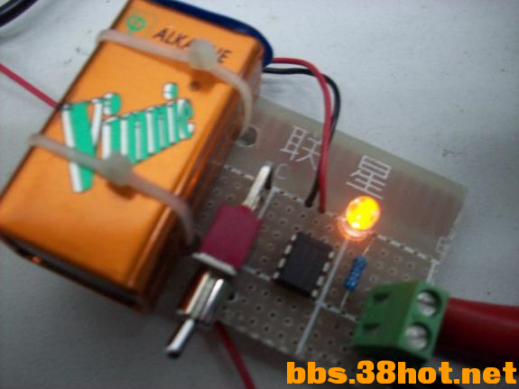

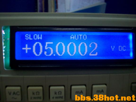

这是测试MAX6350 5V机准的图片 5.0002V
基本是在5.0001V 和 5.0002V间跳动
测试中还发现个有趣的问题;当把正负反接;显示为 -5.0010V
误差大了,怀疑是里面运放 极性反转电路的误差, 不知其他网友的8840A 是否也有这个问题
就是用这个山寨基准
电阻测试

LZ的电路图貌似不太清楚,麻烦再传一下,最好是PDF的
 楼主| 发表于 2015-5-19 11:40:45 | 显示全部楼层
FLUKE8840APCB.rar (39.1 KB, 下载次数: 131)   PROTEL 99格式, PCB 原理图

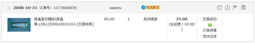

LCD淘宝地址 ,原来的LCD没有卖了,这个可以参考下;
http://item.taobao.com/item.htm? ... k&id=1428375746
