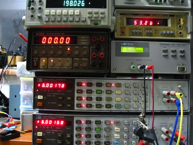

发表于 2009-11-7 21:01:37 | 显示全部楼层 |阅读模式

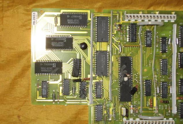

  在广坛收过一台3456A,,到手加电后发现,可以开机但自检无法通过,按数字键区任意键机器死机,因为死机怀疑CPU有问题,但通过电路图和其他朋友解决类似问题的经验,怀疑问题可能出现在U5 U7 U8等三个芯片上,其中U8嫌疑最大,因为手头没有工具无法对U8就行检测,只好先放下。近日在矿坛出现一块破损的3456A板子,就有我想要的U8芯片,板子到手后发现,破坏者很专业,把重要的U15和U14砸碎;U8砸的裂纹,但从裂纹位置及开裂程度判断,芯片受损可能性不大,死马当活马医,先吹下裂纹U8再说吧。U8不太好取,过孔后插脚全部压倒,先用吸锡带把焊点锡吸除扶正插脚,用薄钢片插入芯片和电路板中间再用安泰信AT850A热风拆卸台把温度设置在全程2/3处,风嘴出风约380度左右,风嘴距离芯片正面插脚5厘米左右往复吹,约4-5个循环后,把插入芯片底部的钢板向上(风嘴吹风侧)拧动,芯片一侧的插脚就会拔出,另一侧用手(最好戴手套操作避免烫伤)把住芯片左右两侧,同样吹风距离和往复次数,再用手一拔,整个芯片取出。
  芯片取出后线路板过孔需清理,用吸锡带清理焊点残锡,过孔的焊锡可以用细牙签,把烙铁放在过孔处5秒钟然后把牙签插入过孔,逐个过孔清理,清理完毕插入芯片插座,以方便更换芯片,焊接时应做好静电防护,可以烙铁接地或是静电手环,当然用防静电焊台最好了,经过半个小时的忙活,终于完成芯片更换,下一步通电试机,自检通过,按键区各键正常死机故障消除,3456A复活了。

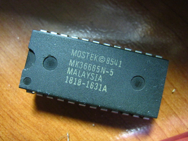

  从论坛3456A的几次故障来看,U8芯片(说明书编号1818-1367,实际芯片上印刷编号1818-1631A)问题最多,多表现在,可开机但过几秒钟机器左侧灯长亮;可开机自检无法通过,不死机但按面板键后机器死机,左侧灯长亮;可开机但所有面板灯长亮数码管无规律亮,按键失灵死机,如果有上述问题建议重点检查U5芯片,一般经过重写或是写入同型号芯片代换都可以解决,如果能求到板子更换搞好了(这种可能性极小)。

板子卖家的照片

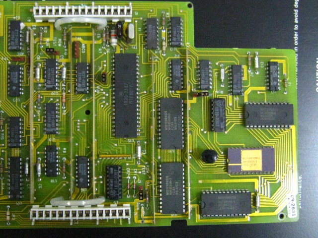

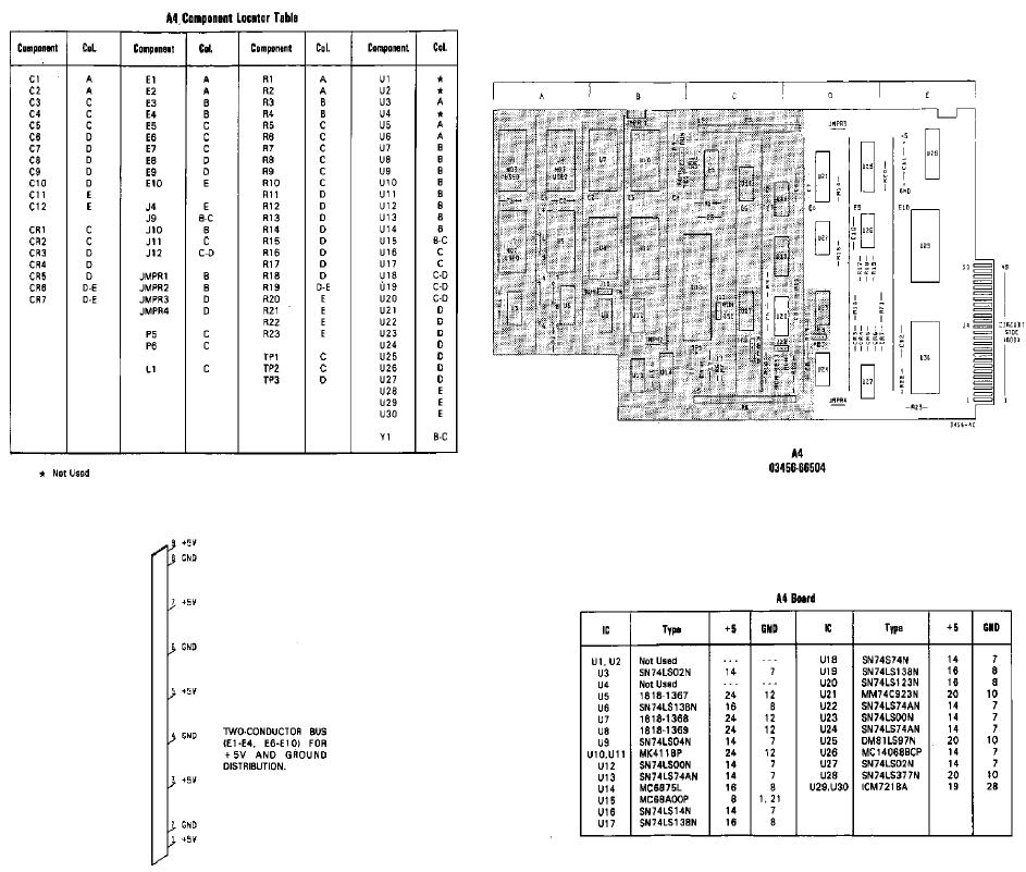

电路板元件位置图
发表于 2009-11-7 21:09:56 | 显示全部楼层
恭喜恭喜!
上图看看。

顺便问一句,不同版本的ROM通用吗?
 楼主| 发表于 2009-11-7 21:47:48 | 显示全部楼层
回 5楼(yjm2000) 的帖子
从芯片印刷编号来看,1818-1631A的问题最多,咨询朋友是8K的,代换的话管脚一致容量一致应该通用吧。
