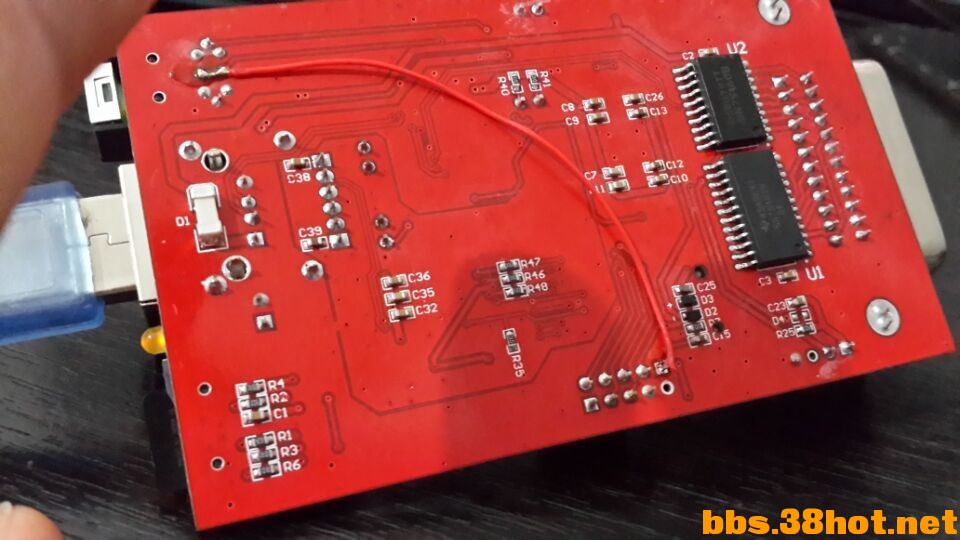

PCB为20150325及20150128的请按照下图连接ISP至按键引脚,这样就可以不需拆卸外壳进行固件升级。5月份新做的PCB已经不需要飞线(绿色PCB的,PCB生产日期20150512不需要自己飞线)。

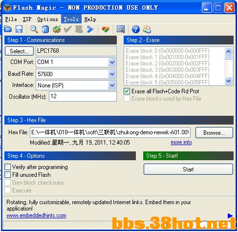

使用Flash Magic烧写CARE固件方法:
1、断开USB电源。
2、ISP对地短接,如果进行上图飞线的按下按键即可。
3、ISP对地短接时连接USB到PC机,此时TF卡附近的LED1处于微亮状态。
4、打开Flash Magic软件。
5、step1选择MCU LPC1768,设置此usb连接的COM Port,波特率都可以选择,波特率越高更新速度越快。
6、step2对于不需要保留care基本配置的可以选择全部删除选项,如上图所示。如果需要保留配置如IP地址,DHCP选项,字符串命令对应GPIB的地址等,请手动选择扇区,保留最后一个block(29block)。
7、step3选择hex固件。
8、点击“Start”下载程序。

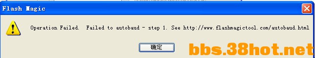

9、  出现的问题与解决
★  出现串口波特率失败问题
有下面原因:
(I)、ISP没有在上电之前对地短路
(II)、主板没有上电

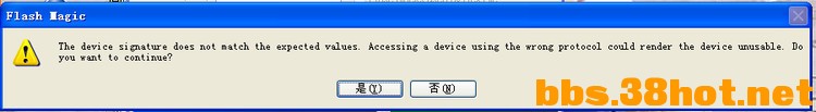

★  出现芯片ID号不正确问题
FlashMagic中选择的CPU 型号与目标板的CPU 型号不一致

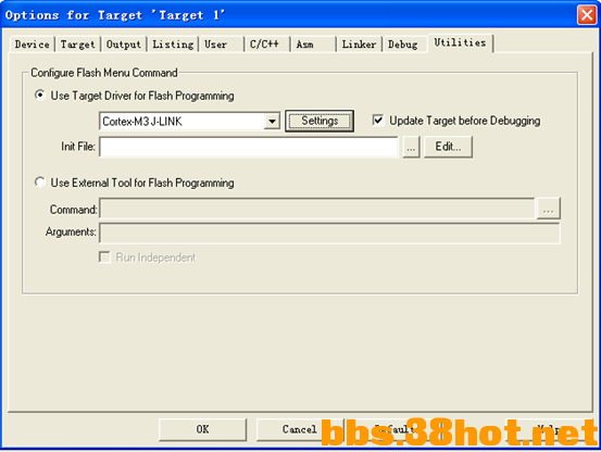

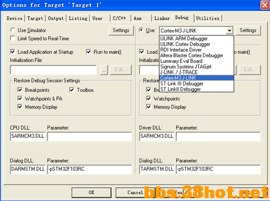

KEIL下面设置如下:
1、如图所示,选cortex-M3-LINK
2、然后点settings

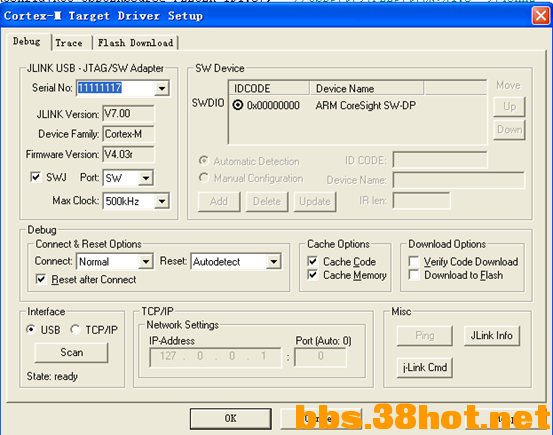

按照如图所示进行选中
接口interface 选用USB ,Port选为SW等。点OK

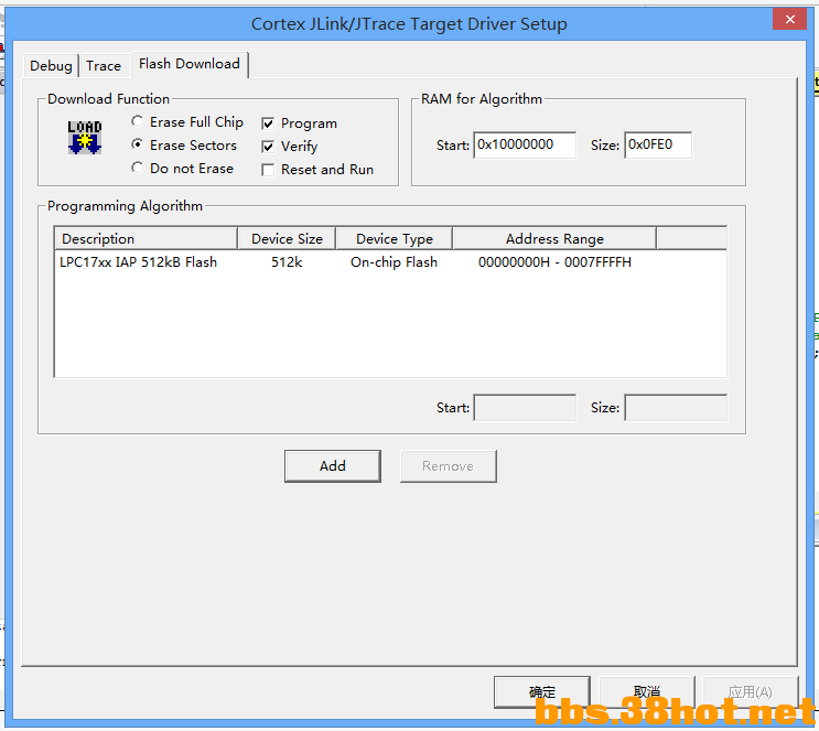

3、FLASH下载设置
4、点settings.点击ADD,把FLASH芯片添加进来
完成设置,点OK

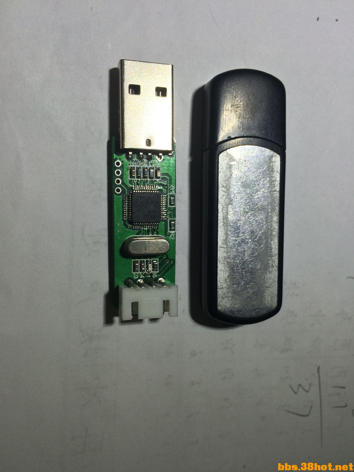

正好做了一些J-LINK OB
 楼主| 发表于 2015-5-18 19:03:56 | 显示全部楼层
ling.jack 发表于 2015-5-18 18:53
正好做了一些J-LINK OB
LPC1768能用吗?

刚做好还不知道,没芯片试,只试了STM32
发表于 2015-5-19 11:58:36 | 显示全部楼层
网上看了一下好象可以的,出邮费送一个给你

现在整天带着jlink也比较烦,体积比较大
发表于 2015-5-19 19:57:31 | 显示全部楼层
