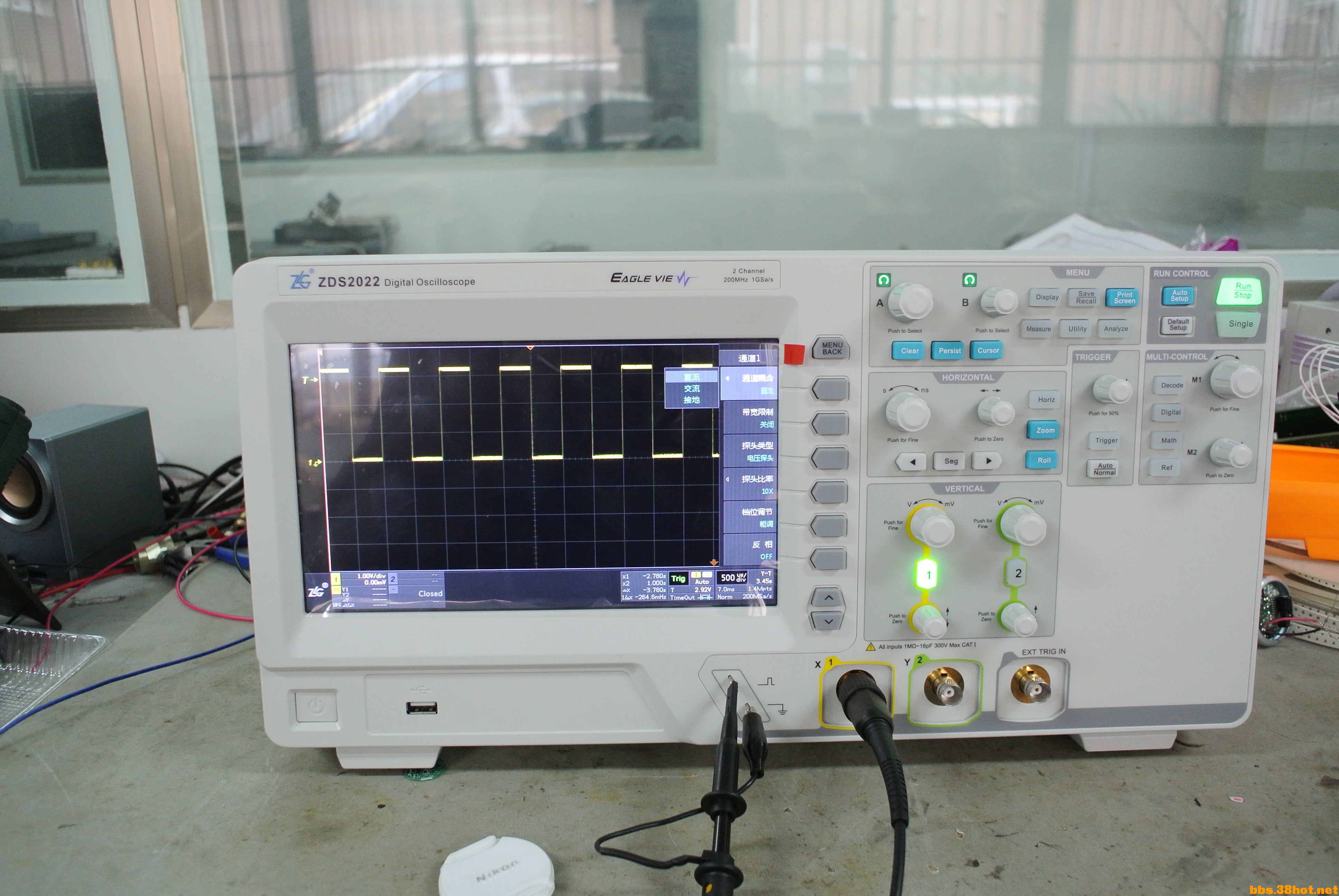

只有低端直流测量仪器。因此只测量简单的直流测量精度,还有操作界面什么的。
相机是新买的,破烂拍照水平。
第一张,示波器全貌。
第一张
这是全图了
当时提了个小建议,建议指示灯是可以多色的,能和显示的颜色一致,我测试的时候还没做到。现在已经改了。
双踪显示。
直流测量精度,用的是很普通的校验仪,旁边的是FLUKE的5位半。点击看大图可以看到示波器测量的数值
2V的数值。
3V
4V的

 楼主| 发表于 2015-5-17 22:35:01 | 显示全部楼层
16mV
30mV
还是30mV
从上面的测量看出,有5%左右的误差
为此,开启自校正模式
校准进行中
 楼主| 发表于 2015-5-17 22:35:51 | 显示全部楼层
这次误差就小多了
看看微分非线性如何

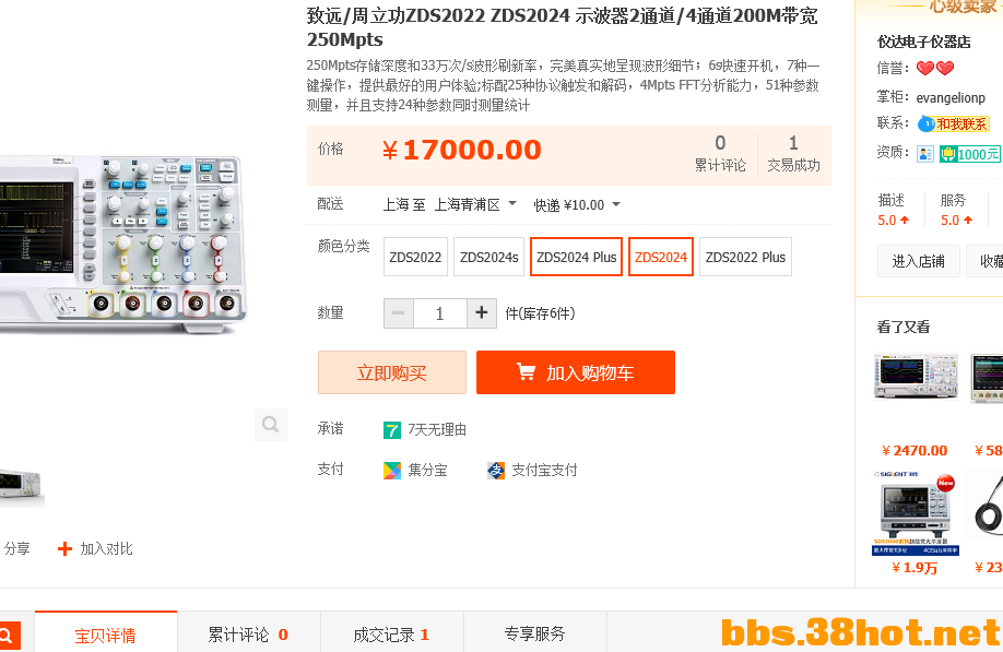

啥品牌,具体参数!!多少钱??都没说????
发表于 2015-5-18 09:42:05 | 显示全部楼层
土豪啊,这个周立波还不便宜,就这个都要9000

发表于 2015-5-18 20:37:05 | 显示全部楼层

 楼主| 发表于 2015-6-1 09:05:17 | 显示全部楼层
照片暂时没有,先更新内容,就我目前测试到的情况来看,如果不自校准。直流测量精度大致是5%;经过自校准以后,直流精度大致是1%;对示波器来说,这个精度算是够用了。但是高频测量精度就不清楚了,请有料的人爆料。
