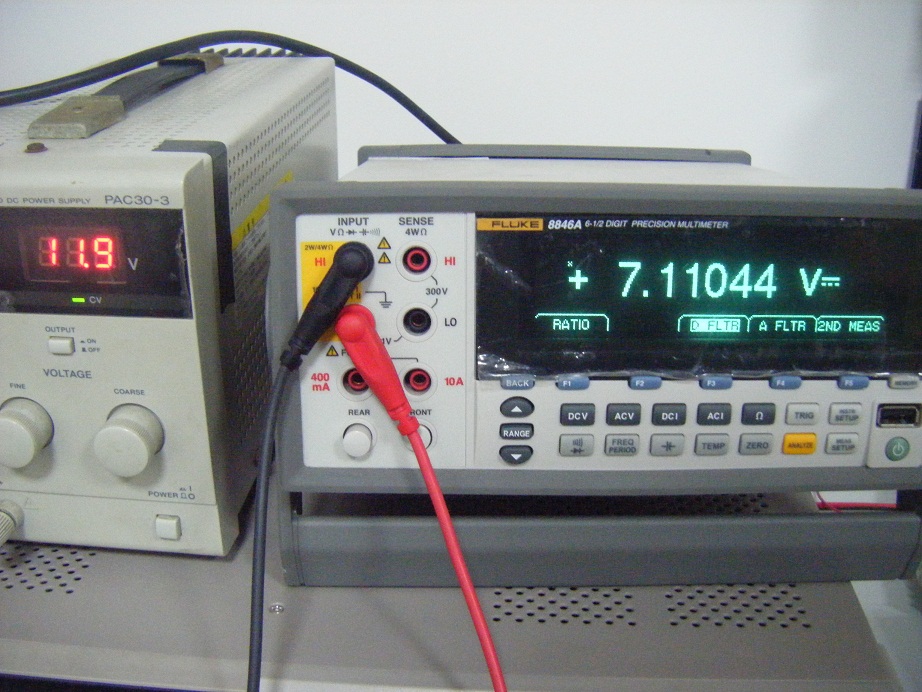

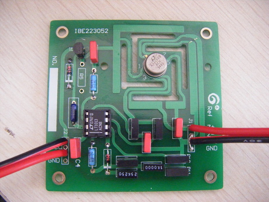

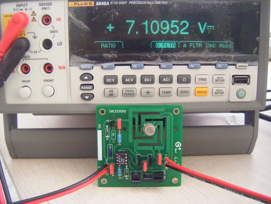

潮流兴LTZ1000,于是也做了一个LTZ1000的基准板子,3天不停机测试下来,稳定性也很不错
用8846A测量的,电压飘动只有+-1PPM,不过8846A要开机预热2小时后才能稳定下来
另外使用诸如开关电源供电也是不成的,示波器测量能看见毫伏级别纹波的话,都严重影响基准的精度
必须使用比较纯净的线性电源供电才有效果的,即示波器用5mV或以下档位也看不见明显的低频(<100KHz)噪声,记得开带宽限制来测量,不然看见的都是高频噪声的

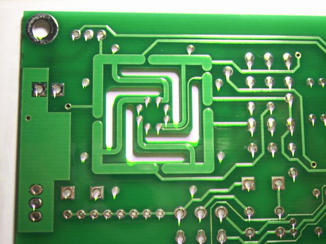

PP分别是: 焊接前,焊接后,8846A刚上电和8846A上电2小时后稳定下来到3天后都如此
PCB用DXP手动搞的,用了弧线,一点一点画而已,并且没额外开过孔,感官上看的舒服点吧 [s:32]

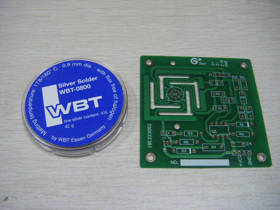

发表于 2009-11-7 11:03:46 | 显示全部楼层
关注套件,焊锡不错,是不是用含银焊锡焊基准板子更好。

含银焊锡焊好不好就不知道,只是据说低温焊锡会好点
这个是比较低温的了,含银,铜和铅的焊锡,于是就用来试一试咯

发表于 2009-11-8 00:51:43 | 显示全部楼层
在这里提个建议,热沉需要注意下,建议直接抄AEO的 [s:28] 。
理由:处理的很完美,我找不出,也想象不到第二种处理方案。

回 lysoft 的帖子
lysoft:PP分别是: 焊接前,焊接后,8846A刚上电和8846A上电2小时后稳定下来到3天后都如此
PCB用DXP手动搞的,用了弧线,一点一点画而已,并且没额外开过孔,感官上看的舒服点吧 [s:32]  (2009-11-07  10:46)
元件引脚处设为通孔?PCb设计中是不允许用元件引脚作为顶层跟底层的电气连接通道的
