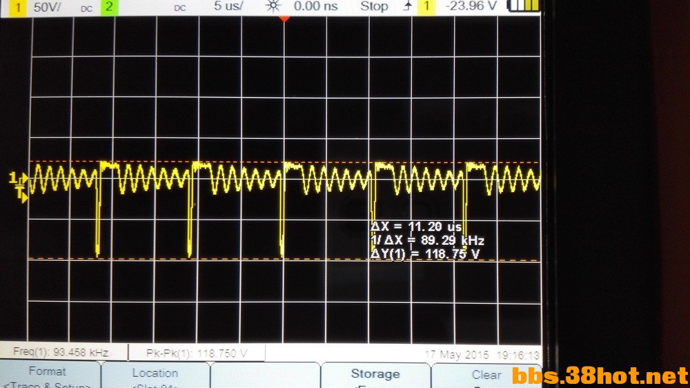

刚才将小板拆下来了,然后量了一下大板J4-5有-101V,远超应该输出的电压,P4-7是16.5V,表面上看+15V辅助电源输出基本正常,-18V辅助电源输出出现了高压,现在问题主要在大板上,还没看小板是否烧坏了(估计比较玄)。
用示波器量看了一下,给-18V辅助电源供电的变压器次级的波形如附图,不知道是否正常?波形主要是个毛刺信号,Vp-p有118V,频率90K左右,请老师帮忙看看。

先搞清楚,J4-5的那个-101V的电压时哪里来的。空载也就-24V左右,怎么会有那么高?
如果真有100多伏,小板上的电阻R32可能也废了。这个电阻如果阻值变大,也会造成电源不能启动。并且常见。不同版本的电源,R32的阻值不同,要按照实际安装的代换。因为-18V电源输出,有的在主板上串一个电阻,有的不串,所以R32阻值也不同。

用直流档量确实是空载-101V,小板拿下来前是-93V,昨天用示波器看了辅助电源变压器次级的波形峰值确实为+20V~-100V左右(波形可以参见昨天的帖图),应该是变压器初级高压部分产生的波形有问题(负的脉冲),导致次级出现高压。我量过变压器,次级与初级之间没有搭线或击穿的问题。问题应该出在辅助电源变压器初级前面的高压部分。
对开关电源高压部分的原理不太懂,还要继续请教老师和论坛各位专家。

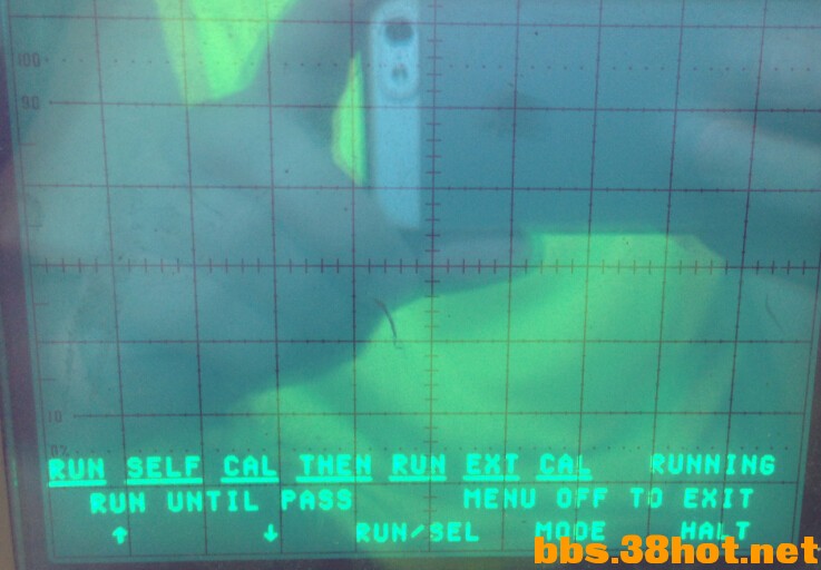

老兵老师能不能帮我看看我这个示波器该怎么弄,还有没有的救。谢谢https://bbs.38hot.net/forum.php?m ... &extra=page%3D1

那个帖子我看过了,6楼网友(yu2007)说的意见正确。一般先做一下自校准,过不去再做一遍外校准,如果两次校准都不能解问题,可以把那4只采集和A/D转换模块拆下来,清理一下插座和模块的接触点。如果仍不能解决问题,可能是模块坏了,只能更换。

做外校准需要更改机器里面的跳线位置,在不打开机壳的情况下,只能做自校准。如果能够顺利通过,就可以用了。

我现在这个应该就是自校准吧,差不多十分钟了,还在运行中

前面一直纠结于辅助电源输出的-93V有问题,测量变压器次级输出波形总是有一个-90V左右的向下尖峰。对辅助电源的高压部分进行了断开负载、换关键芯片(TOP200YAI),换快恢复二极管(BYM26C)、换瞬态电压抵制二极管(P6KE150),及关键的电容,发现TOP200YAI Drain端及高频变压器次级输出的波形与换之前一样,查了芯片手册,对定位问题也没什么帮助,后来在网上查了有人用这块芯片的测量的波形,跟我自己测量的波形非常相似,基本排除了辅助电源的问题。看来辅助电源-93V的输出可能是正常的。
