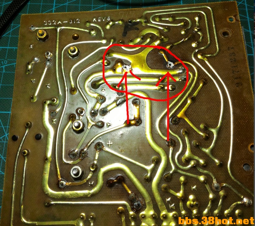

买了台FLUKE 332A原本说目测无修的 拆开一看还有少件 唉 认命吧 查了N久没有找到维修手册 哪位朋友有维修手册 或者有机器麻烦帮我看一下这块板子上缺的件是什么 谢谢了
 楼主| 发表于 2015-5-14 01:19:27 | 显示全部楼层
板子编号 332A-312  REV6

发表于 2015-5-14 10:25:21 | 显示全部楼层
PCB上有丝印啊,一看丝印就知道了,这个可以知道。你看上面CR***是二极管,R***是电阻,刚好看不清你划红圈哪儿
补充内容 (2015-5-14 10:54):
看电路跟那个黄色的电容是并联的,并且好像一端接地,极大可能是滤波电路,要么是个电容,要么是个K欧姆级的电阻 。
 楼主| 发表于 2015-5-14 12:25:02 | 显示全部楼层
taolangjing 发表于 2015-5-14 10:25
PCB上有丝印啊,一看丝印就知道了,这个可以知道。你看上面CR***是二极管,R***是电阻,刚好看不清你划红圈 ...
板子烤糊了的看不清。好像是个电阻

发表于 2015-5-14 15:57:51 | 显示全部楼层
这部分图在25页。边上那个电容编号?

 楼主| 发表于 2015-5-14 20:52:24 | 显示全部楼层
wbxms 发表于 2015-5-14 15:57
这部分图在25页。边上那个电容编号?
应该不在25页  板上有两个件 K1201 K1202 就没找到
发表于 2015-5-14 21:14:58 | 显示全部楼层
c1203在26页左上角,看来缺的是个电阻。
 楼主| 发表于 2015-5-14 21:41:51 | 显示全部楼层
还是老兄您眼尖 是R1201 找到了
补充内容 (2015-5-14 21:51):
好像是个68 OHM的电阻

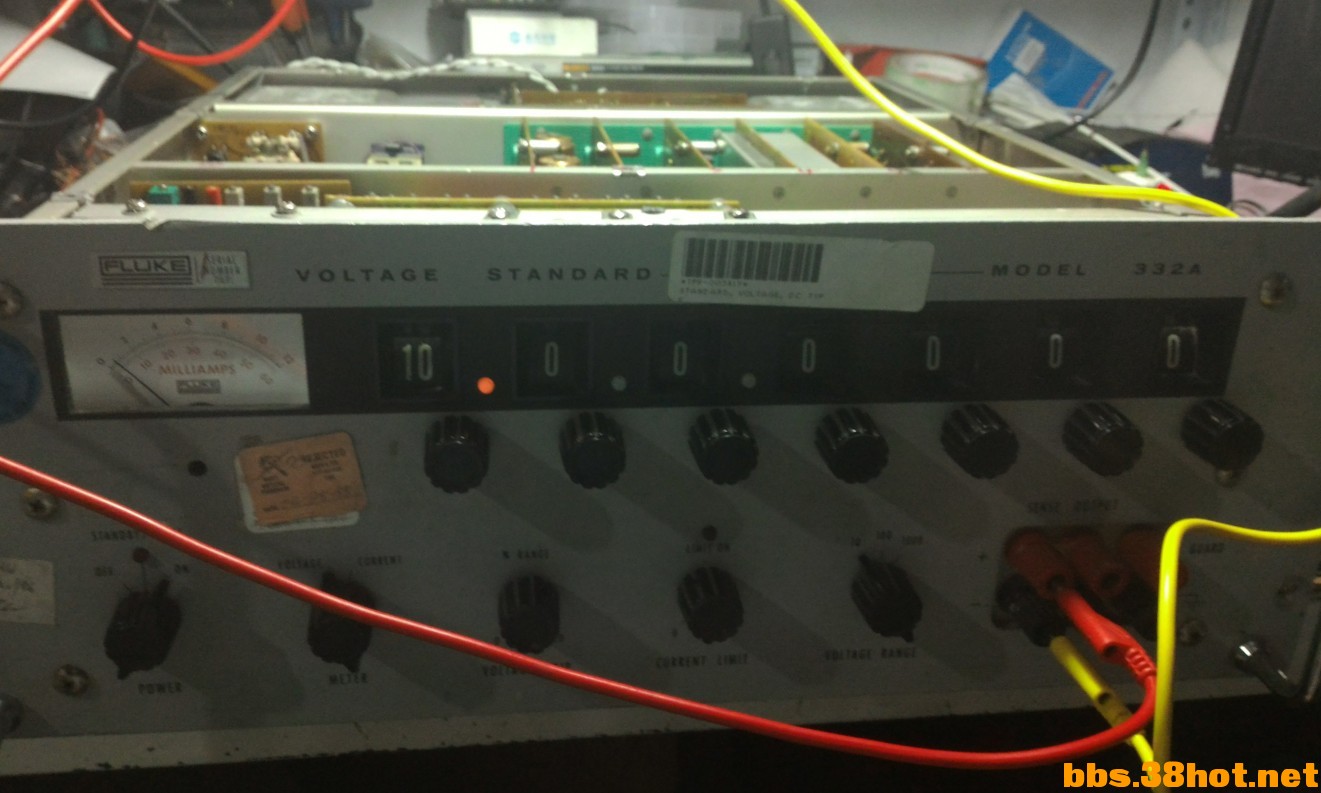

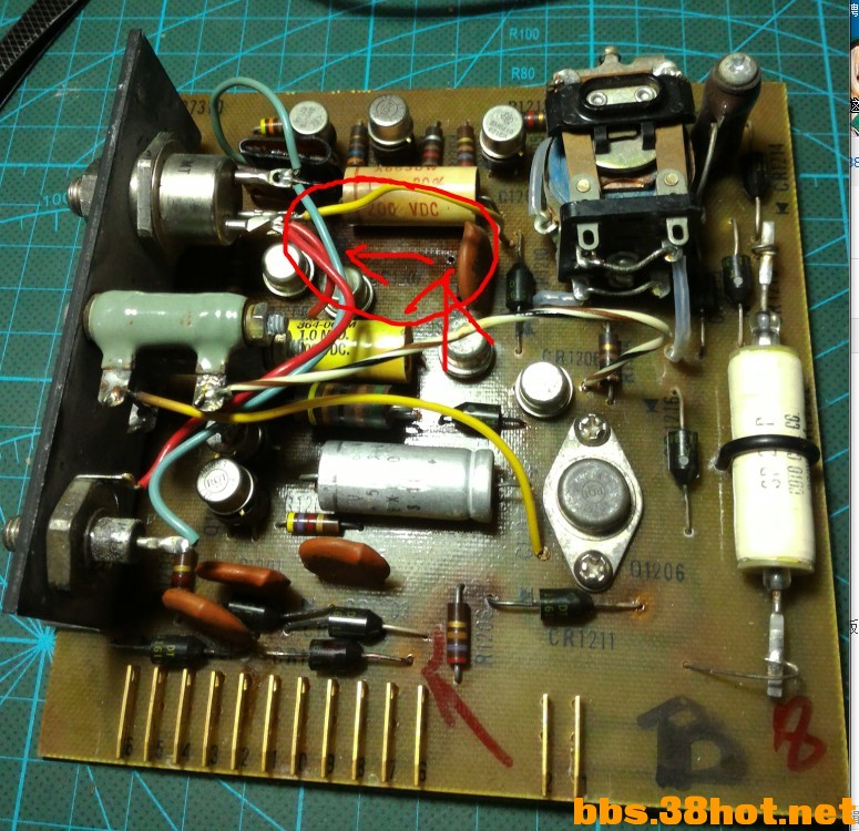

 楼主| 发表于 2015-5-31 20:59:21 | 显示全部楼层
感谢前面朋友们的帮助 332已经有输出了 不过出现了一个新的问题 刚修好的时候都是正常的 测了一会儿1000V档忽然就有很大的变压器叫声 像是负载很重的声音 接着里面两个电阻冒烟了 换完了电阻也是一样的热变压器也叫 低电压档输出都还算正常 上到300V以上就明显电压不对了 而且变压器的初级电流似乎也很大 空载的时候是0.4A 加载后1.4A而且随着输出电压越高整机的电流也越高 200V以上就达到2.5A了 明显感觉是不对好像哪里有短路 有熟悉这个机器的朋友请给指点一二 谢谢了

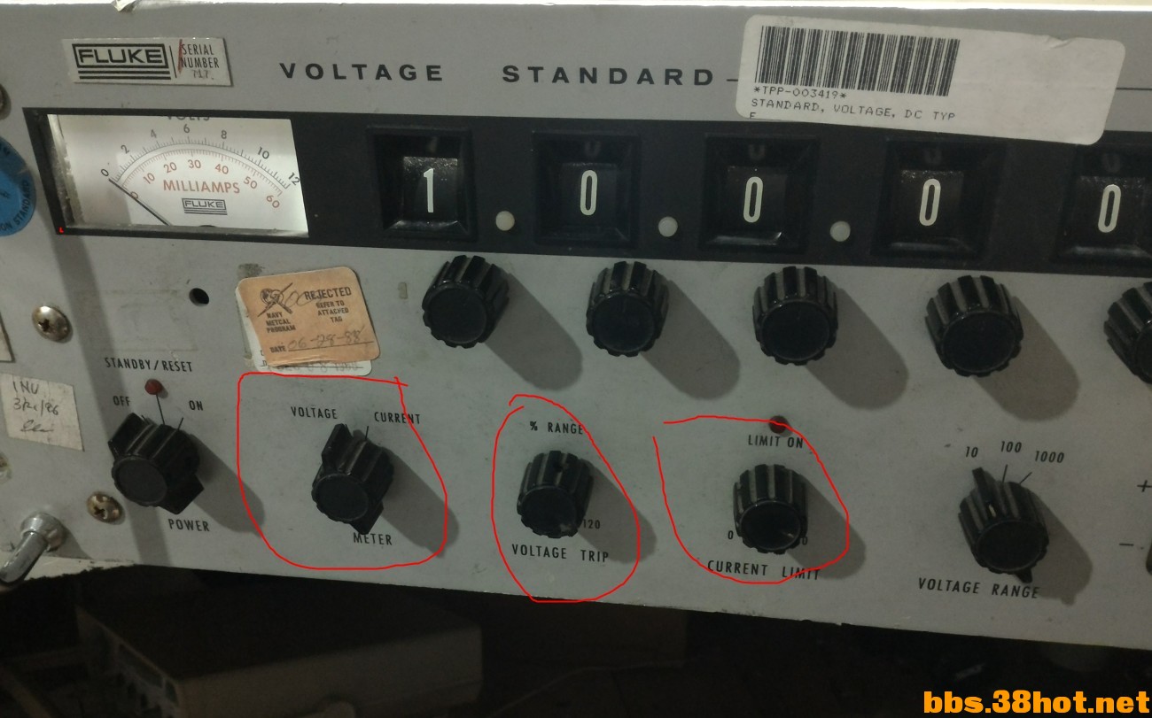

 楼主| 发表于 2015-5-31 21:10:32 | 显示全部楼层
另外请教下那三个钮是做啥用的 右边两个似乎调一调输出继电器就断开了 那个表针也不动不知道是怎么回事
