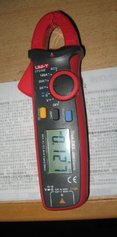

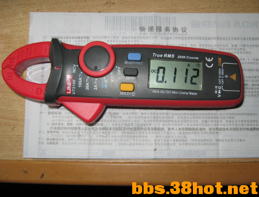

大家的ut210e钳表DC 2A的底数是多少,我的106正常吗
发表于 2015-5-12 20:08:10 38hot手机频道 | 显示全部楼层 |阅读模式
这个小表确实好用,就是底数有点大,虽然有zero键还是希望底数小点

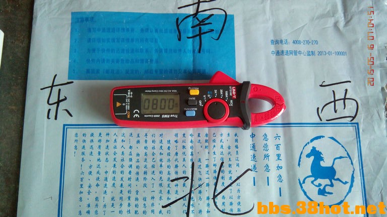

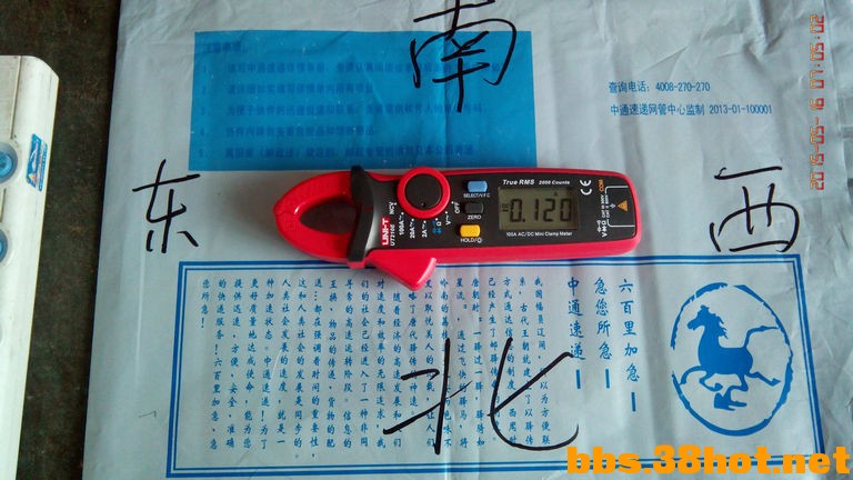

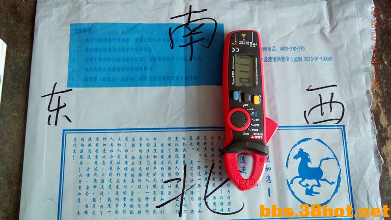

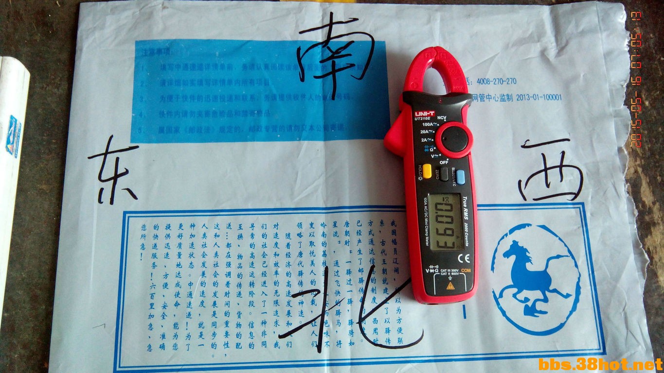

直流有底数的大小,我估计跟钳头剩磁的多少有关,按清零键即可,要是一次清零后又有读数了,可以再次清零的,这都不影响精度和线性什么的。
而且南北朝向和东西朝向时的底数也会不同的(我拍照时故意留出桌子边,就是为了给大家看方向变化的),这就是地磁对霍尔元件起的作用。也就提示我们,清零后的钳表最好不要变换与大地的方位,否则又会有底数了。当然,大电流测量可以无视这些的了。
