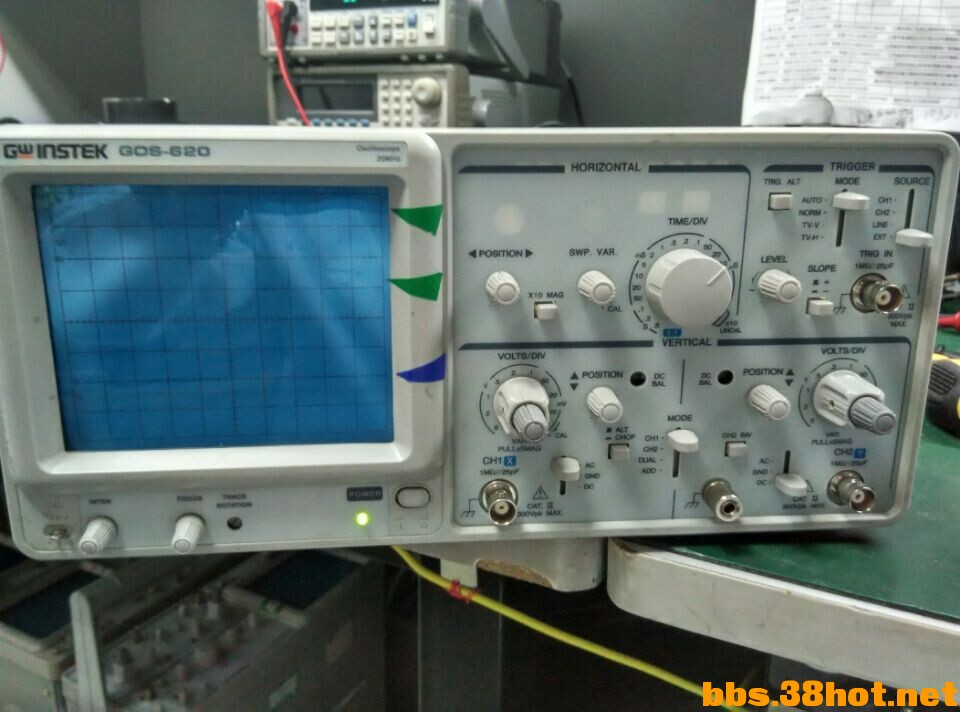

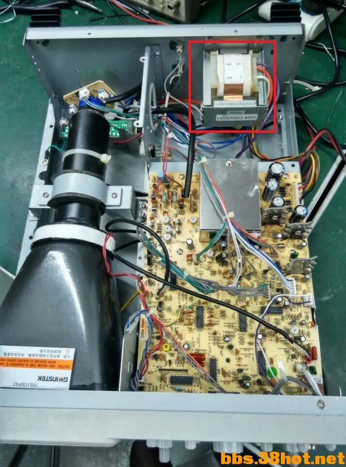

请教高手,固纬GOS-620示波器开机无显示,保险丝没烧,就是变压器发烫,更换变压器后能正常显示,可用了没多久,又把变压器烧坏了,又是不显示了,请教高手,是哪里的故障?谢谢

电源部分,有短路的地方吧?

能够烧变压器的,应该是过流导致功率过载,重点还是检查电源部分,最好把每个电解电容都用数字电桥测量一次,把损耗大的换下来
发表于 2015-5-12 15:49:28 | 显示全部楼层
滤波电容看看,整流管也要看看

测量电流吧,电流大了久一点变压器就会受不了

每组线都挂个电流表,看看那里过流了,

重点量一下电压以下几个电容脚的电压:
25V/2200uF两个,400V,47uF电容一个,200V/100uF电容一个。
电压应该在18V,230V,和190V上下,如果某个电压偏低,就重点查下滤波电容,特别要注意整流二极管,如果某个二极管出现击穿或漏电严重,会引起烧火牛的现象

这个思路 指点的不错。其实我也想知道 如何查短路点,使用万用表和可调电源的话

25V/2200uF,如果电压应该在18V上下,那么感觉余量是不太够的..........用50v的更保险些。
发表于 2015-5-13 11:02:21 | 显示全部楼层
200V/100uF电容,工作电压如果是190V上下,那么肯定是更不够了.......

其实很简单  你查稳压电路输出  哪组低了很多  就是那组的问题  无外乎+-8V 5V 120V中出问题
