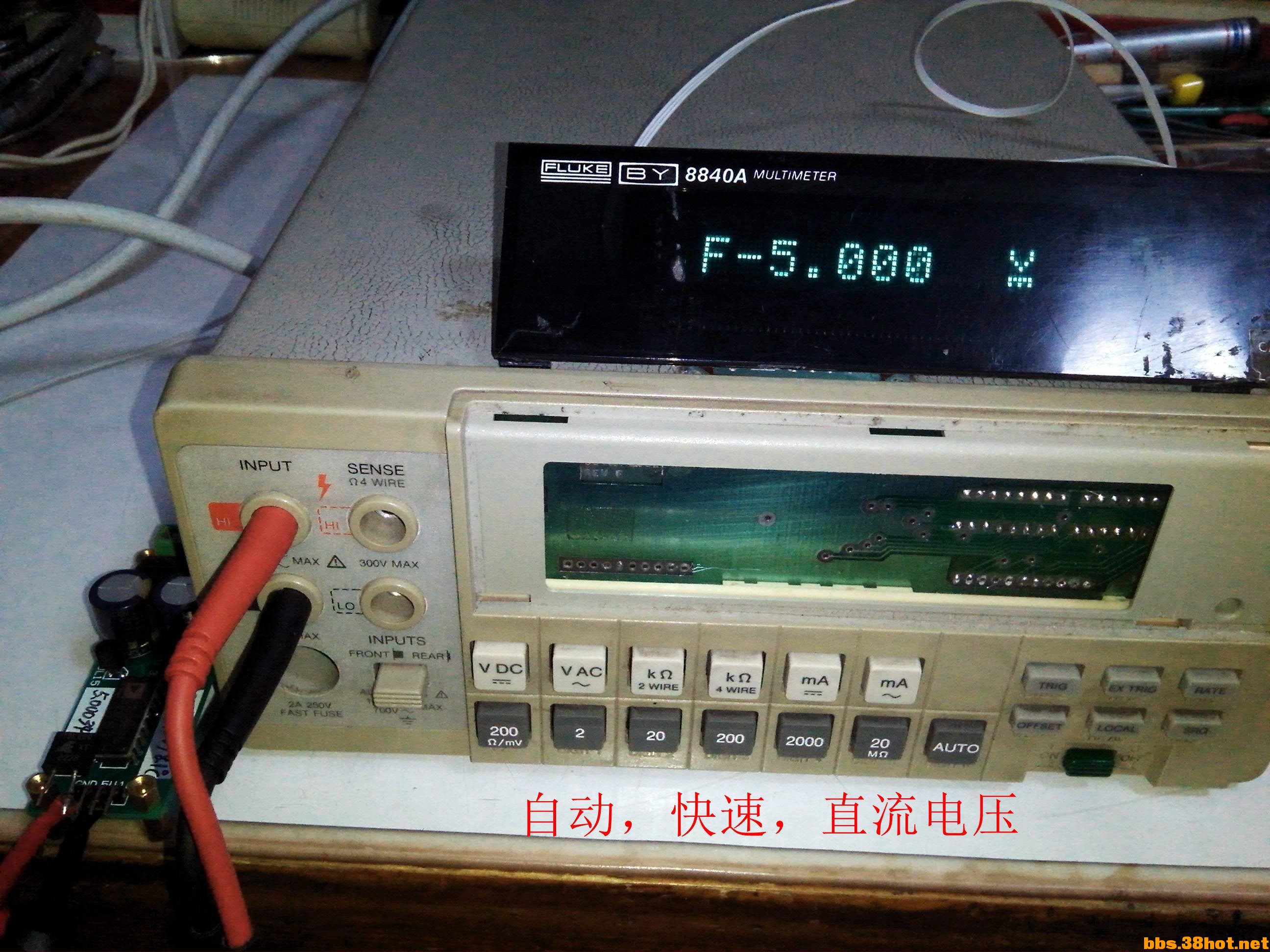

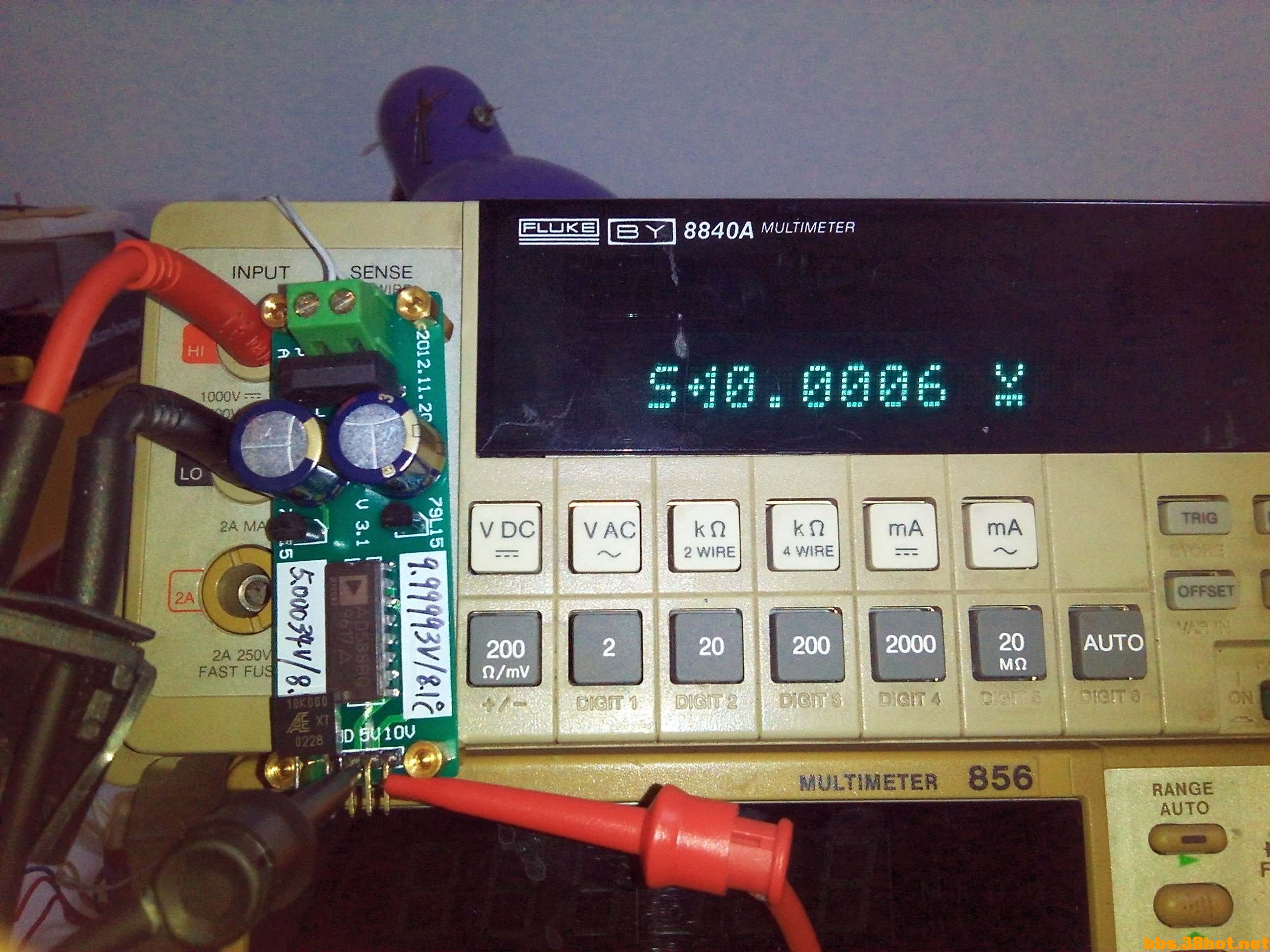

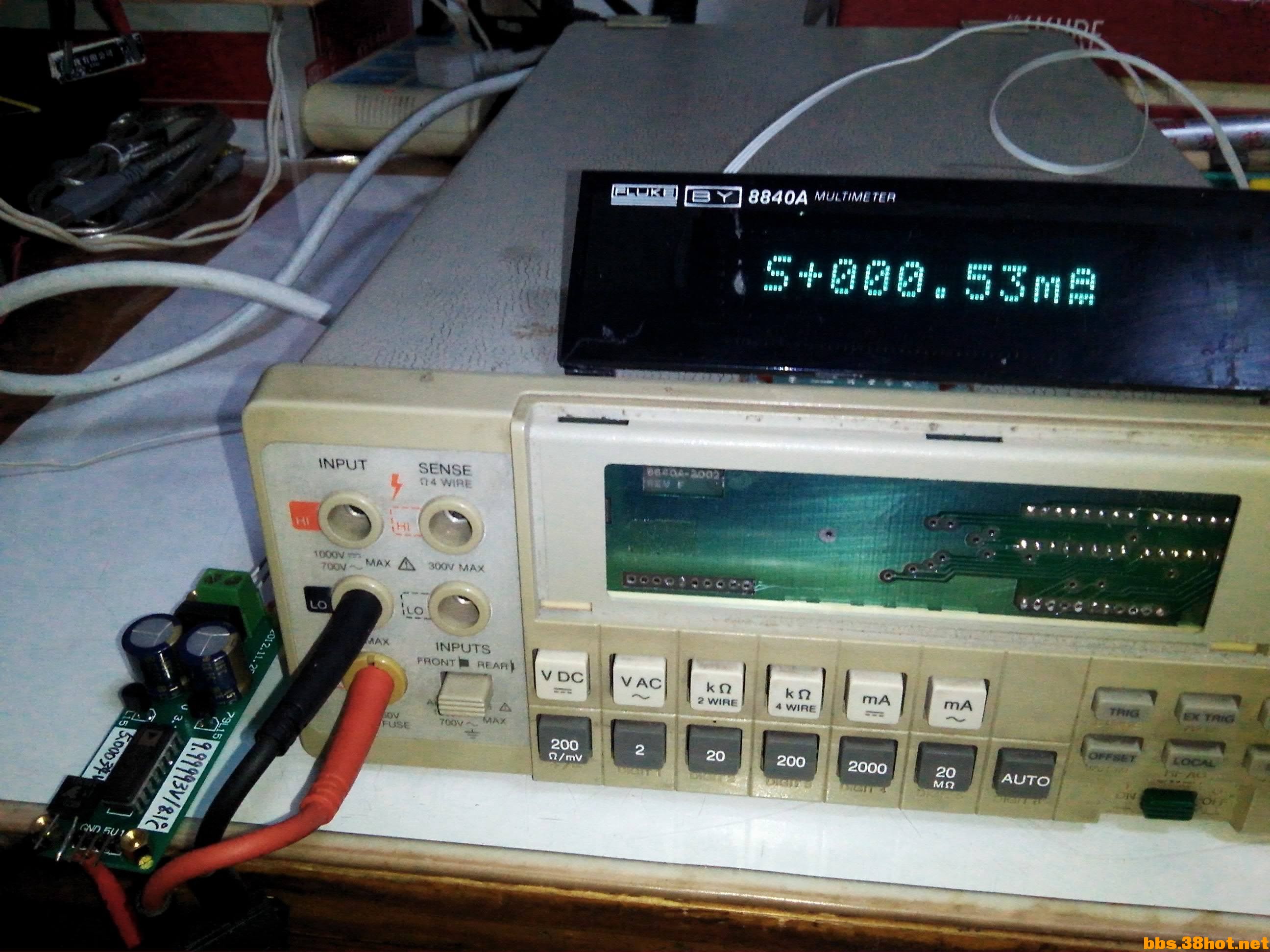

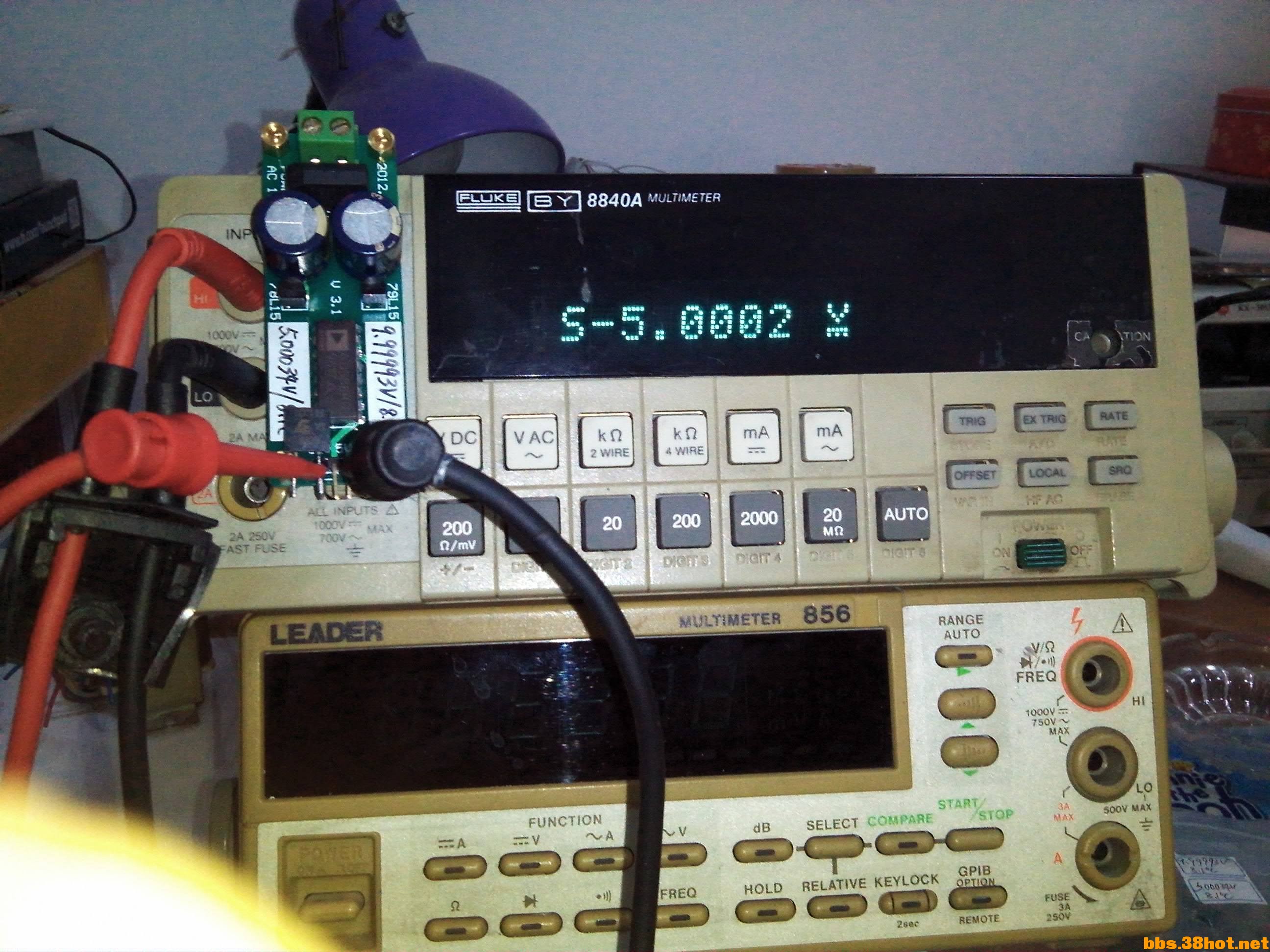

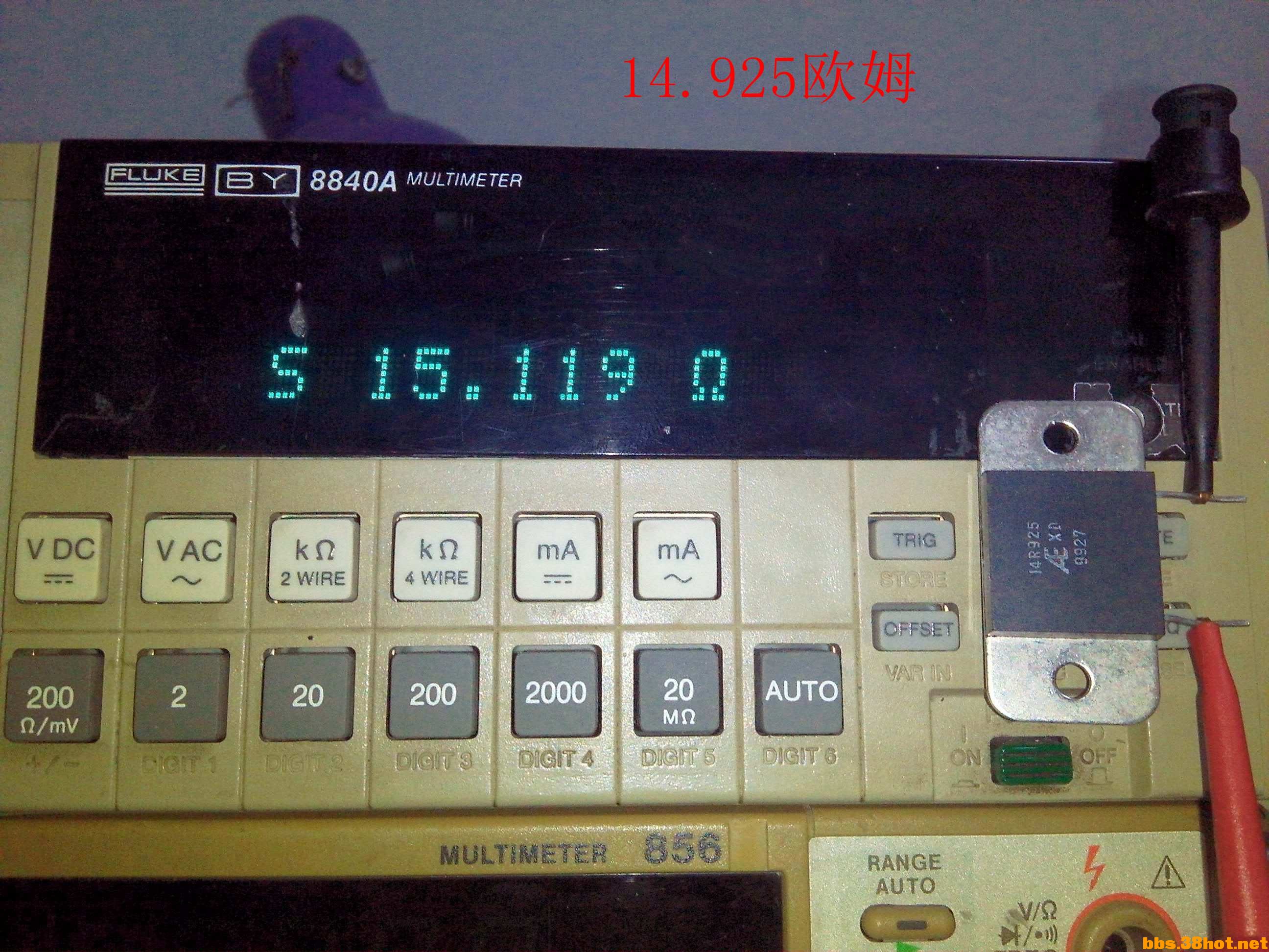

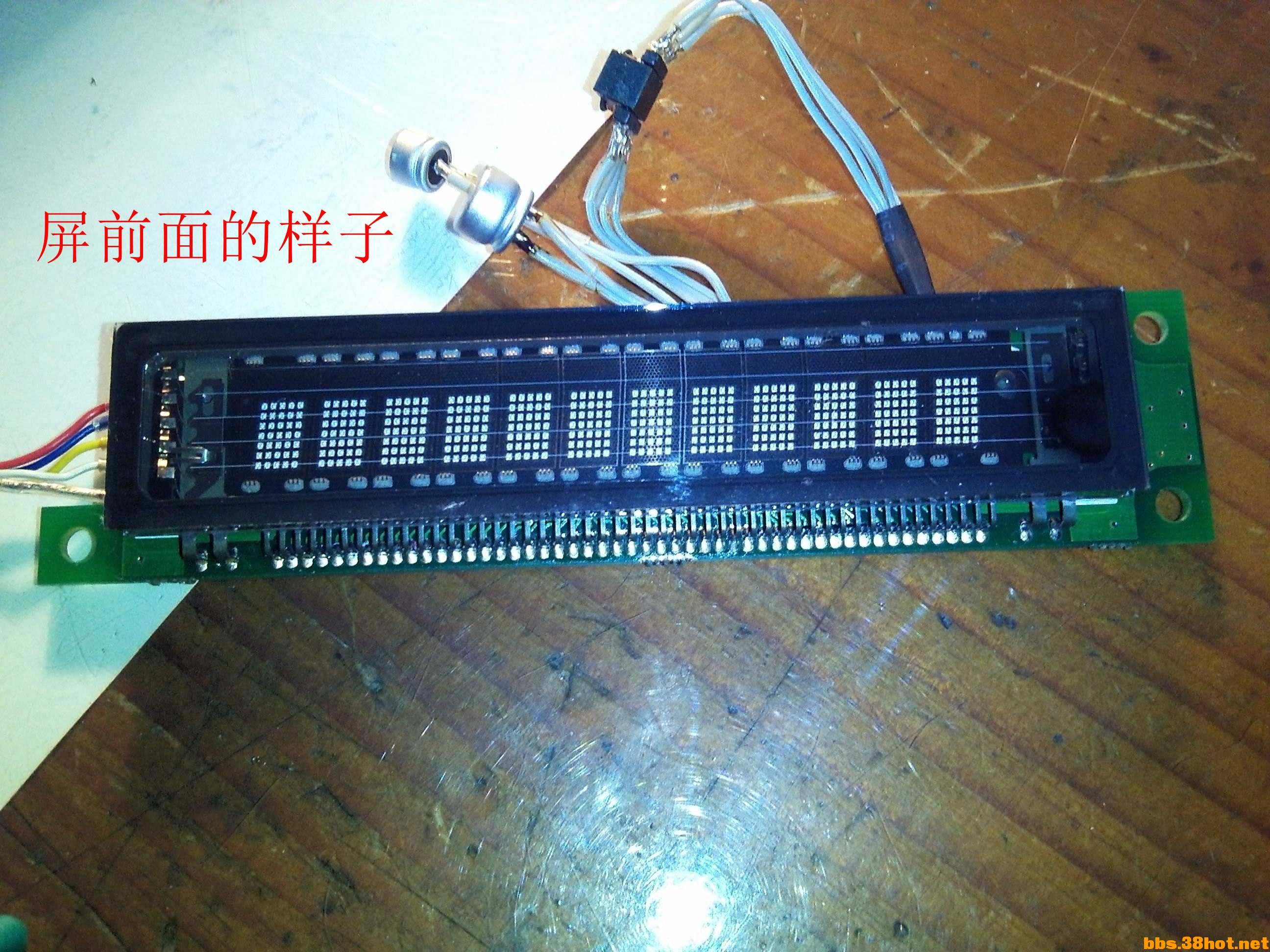

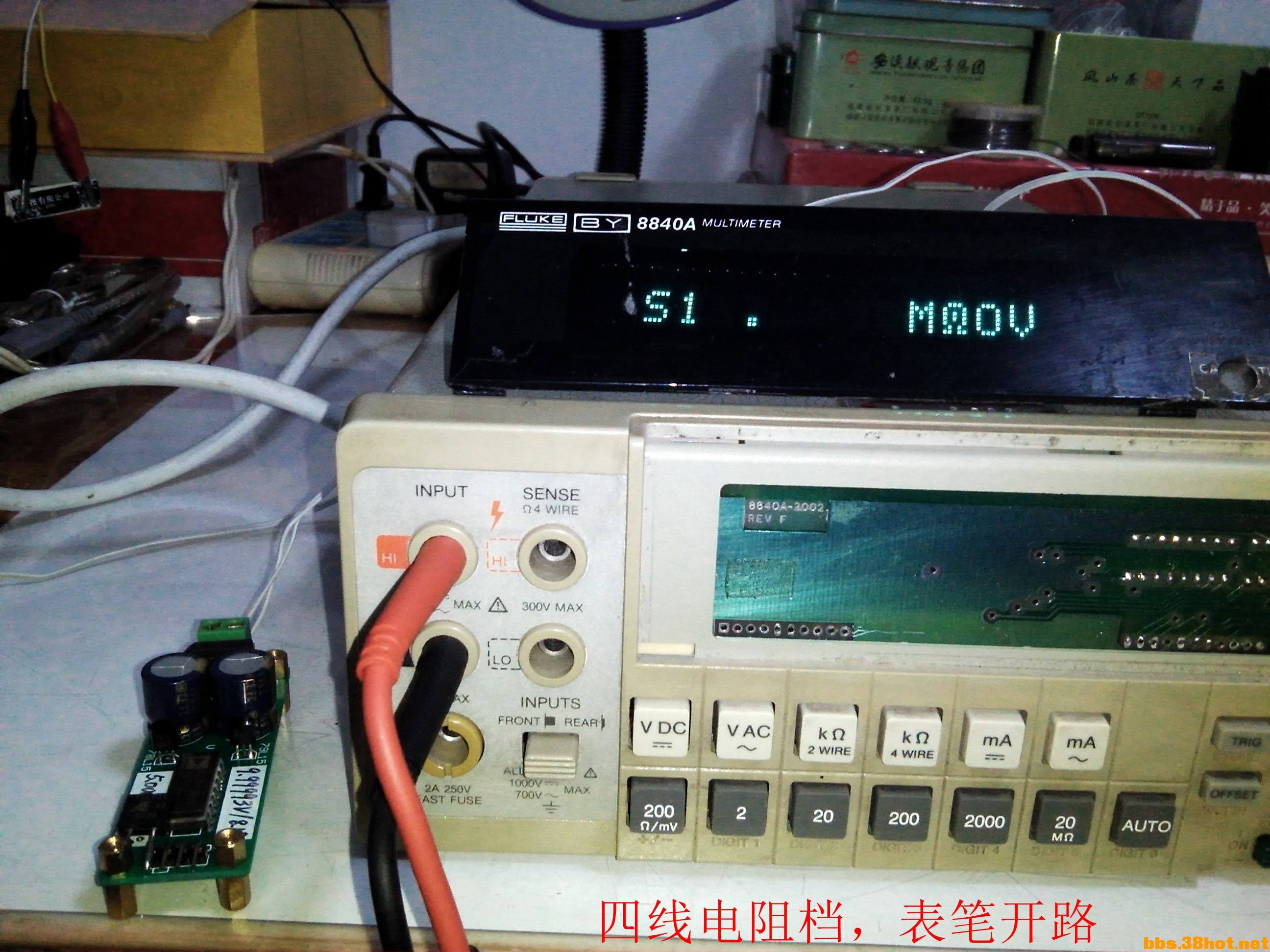

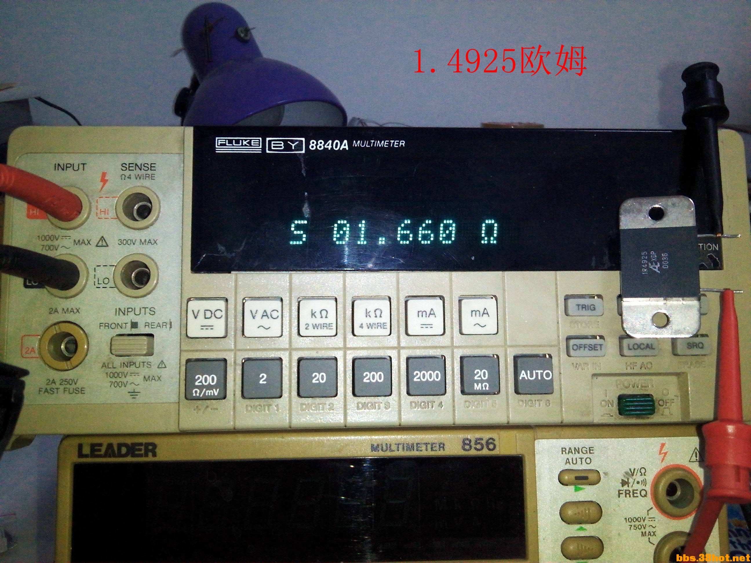

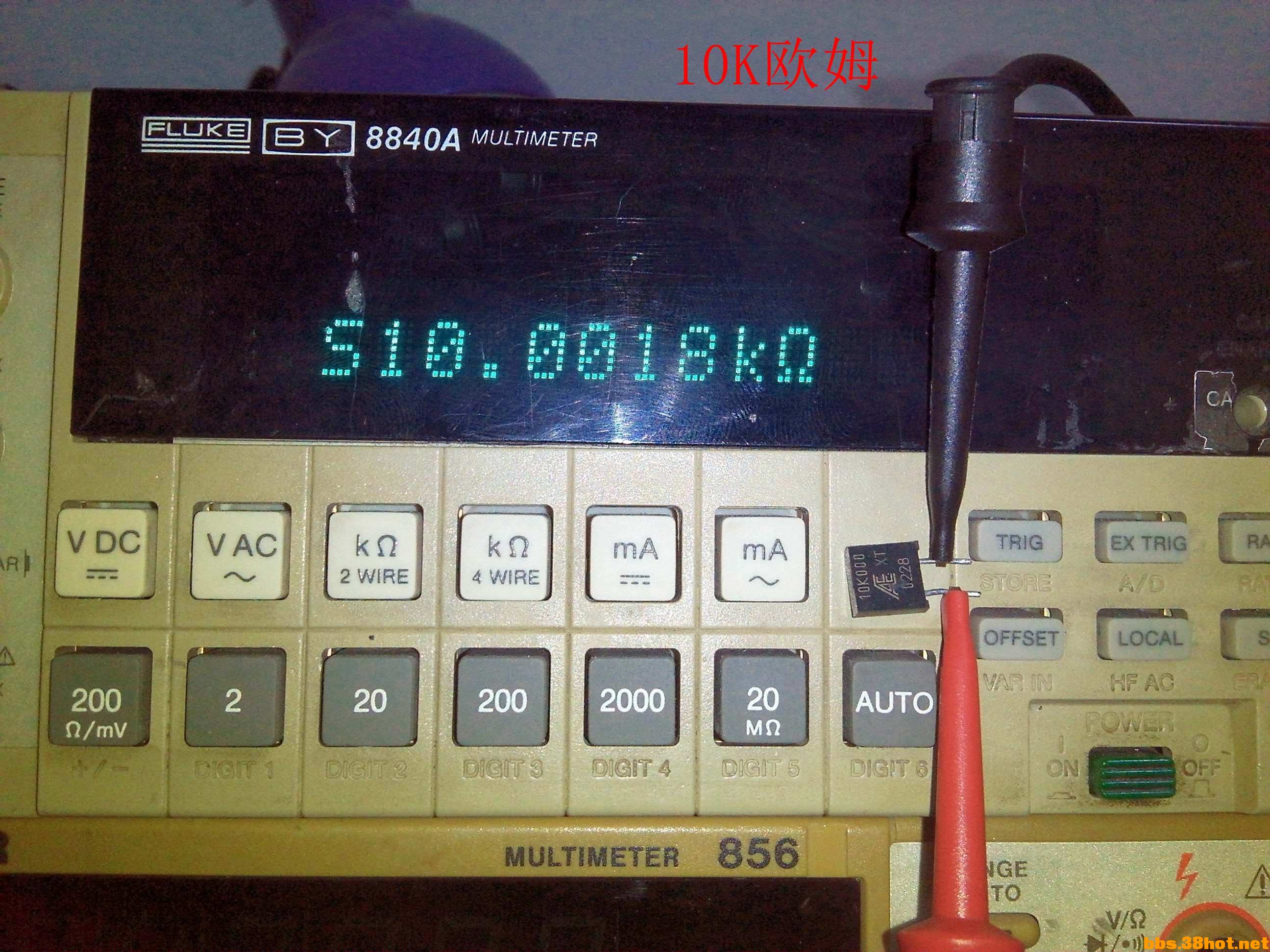

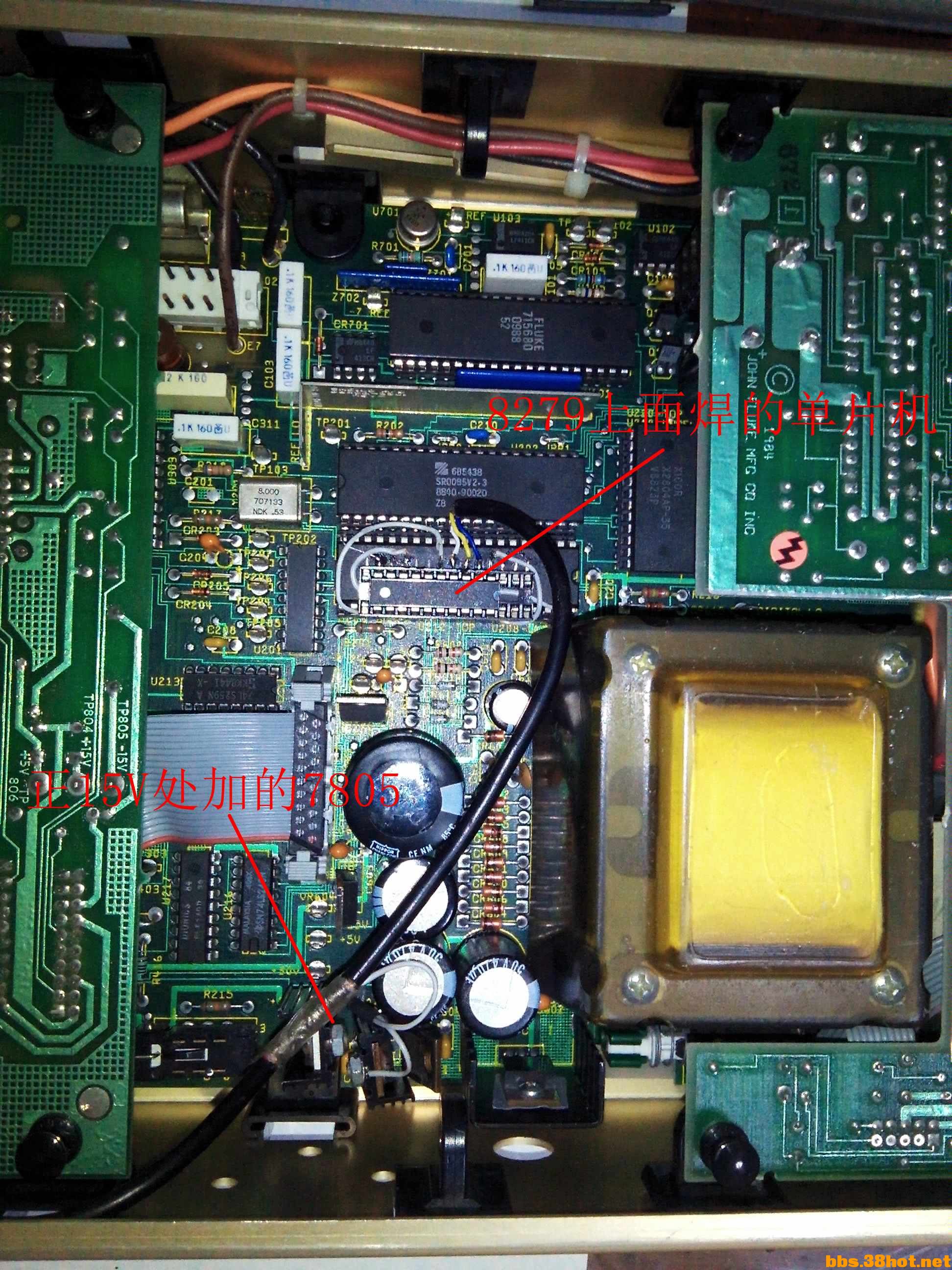

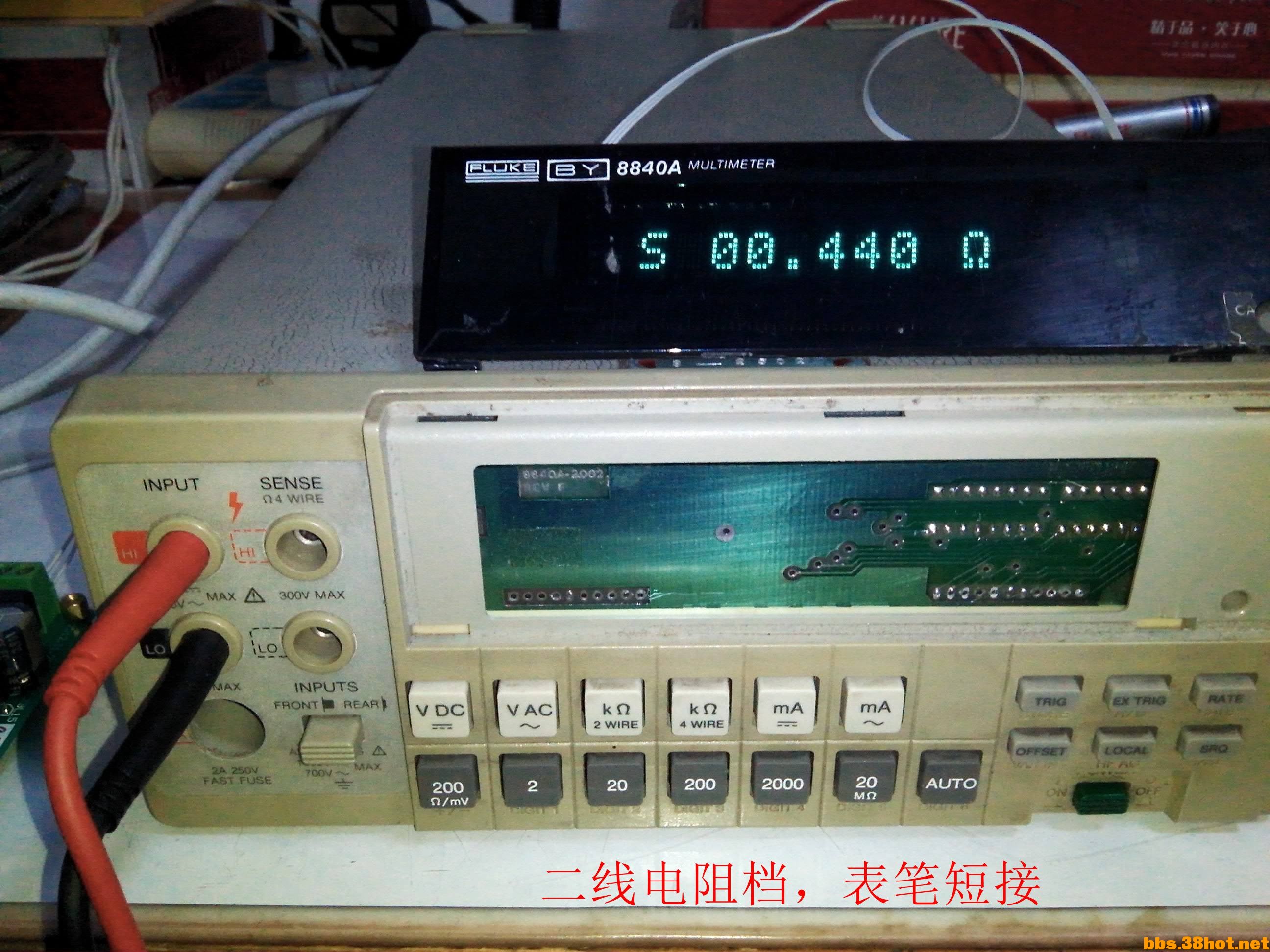

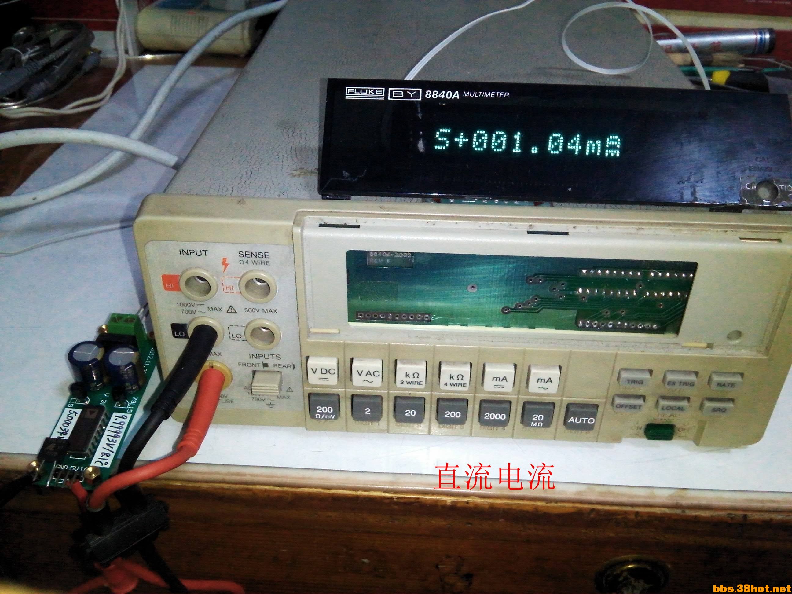

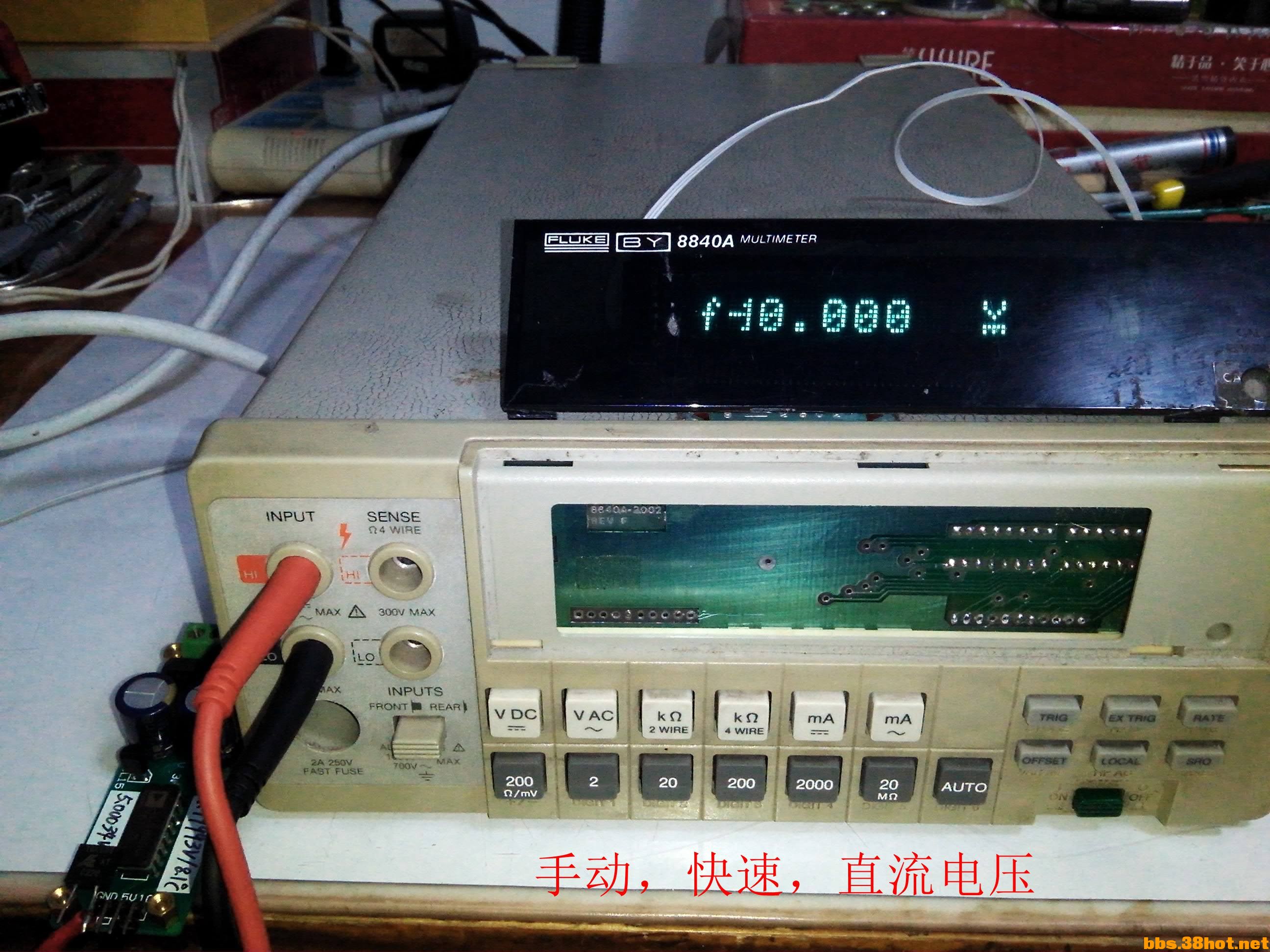

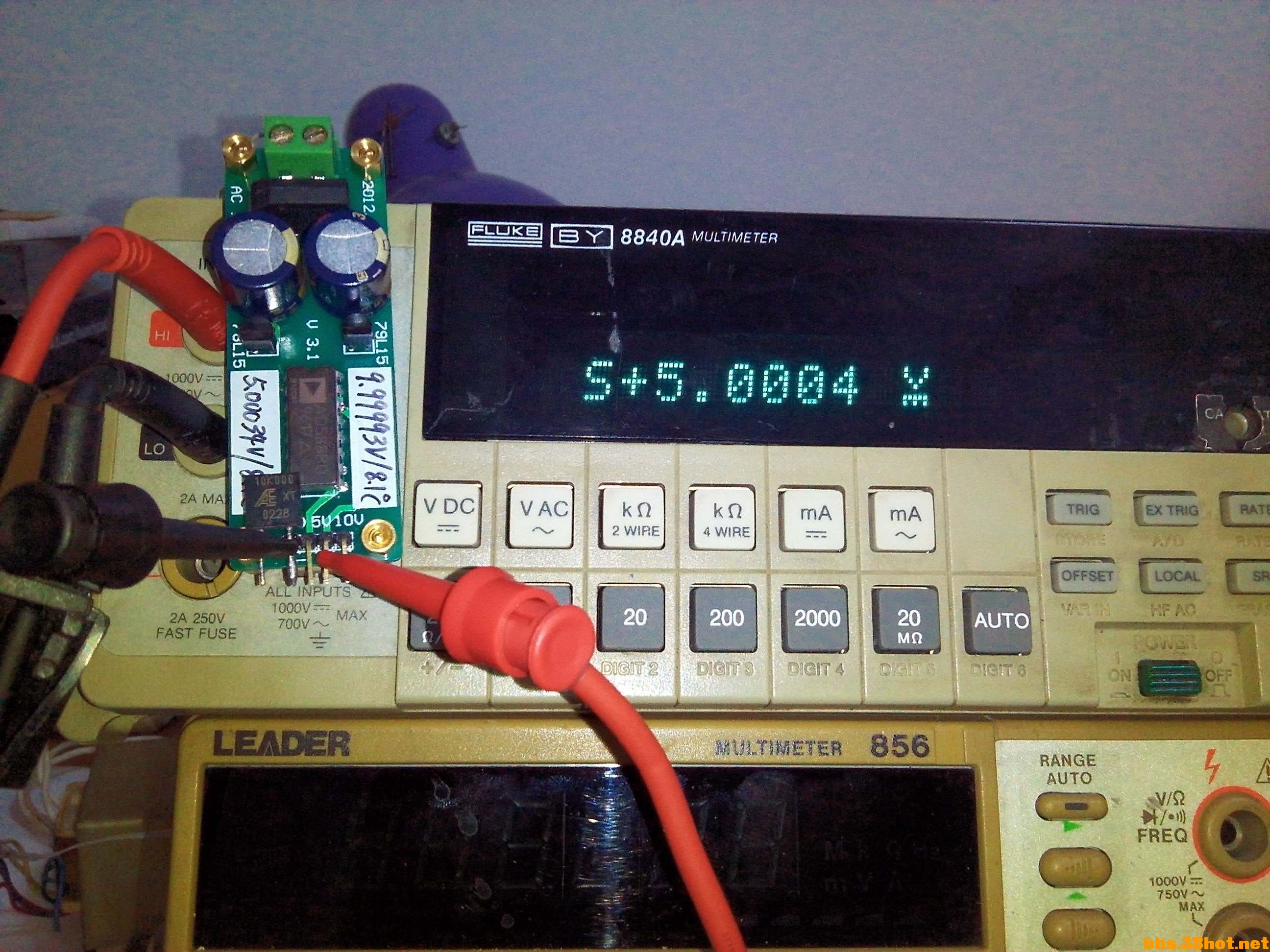

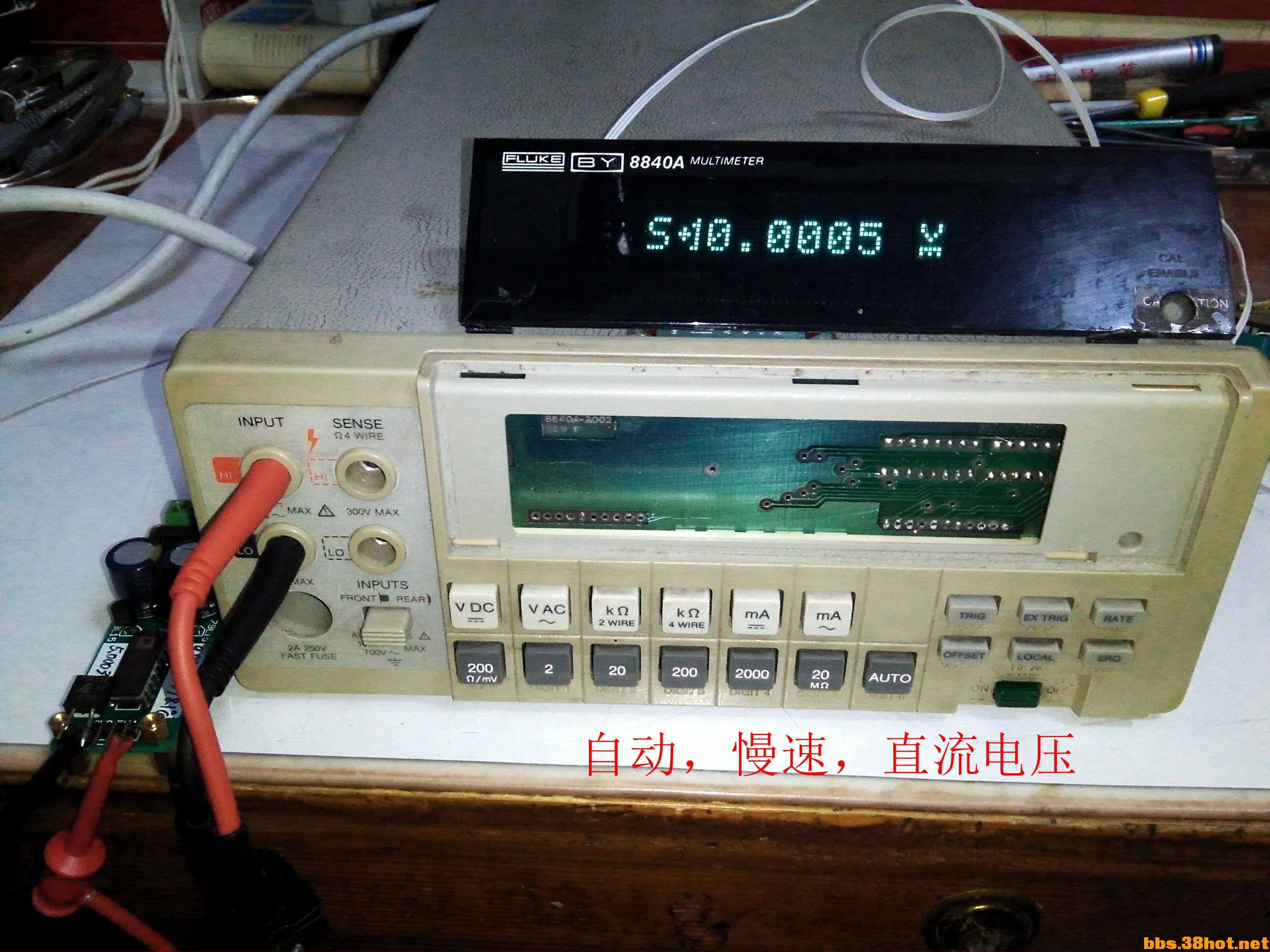

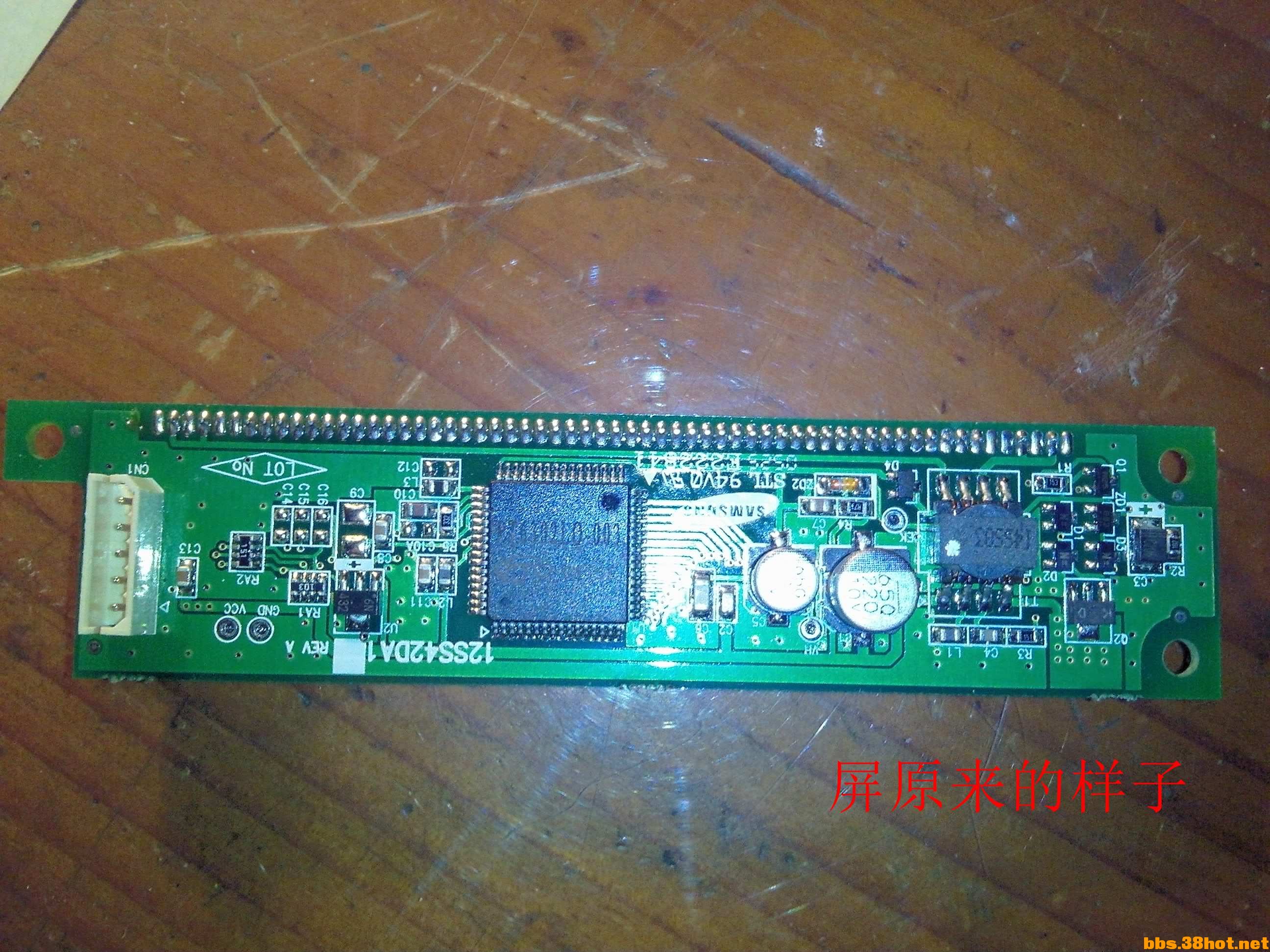

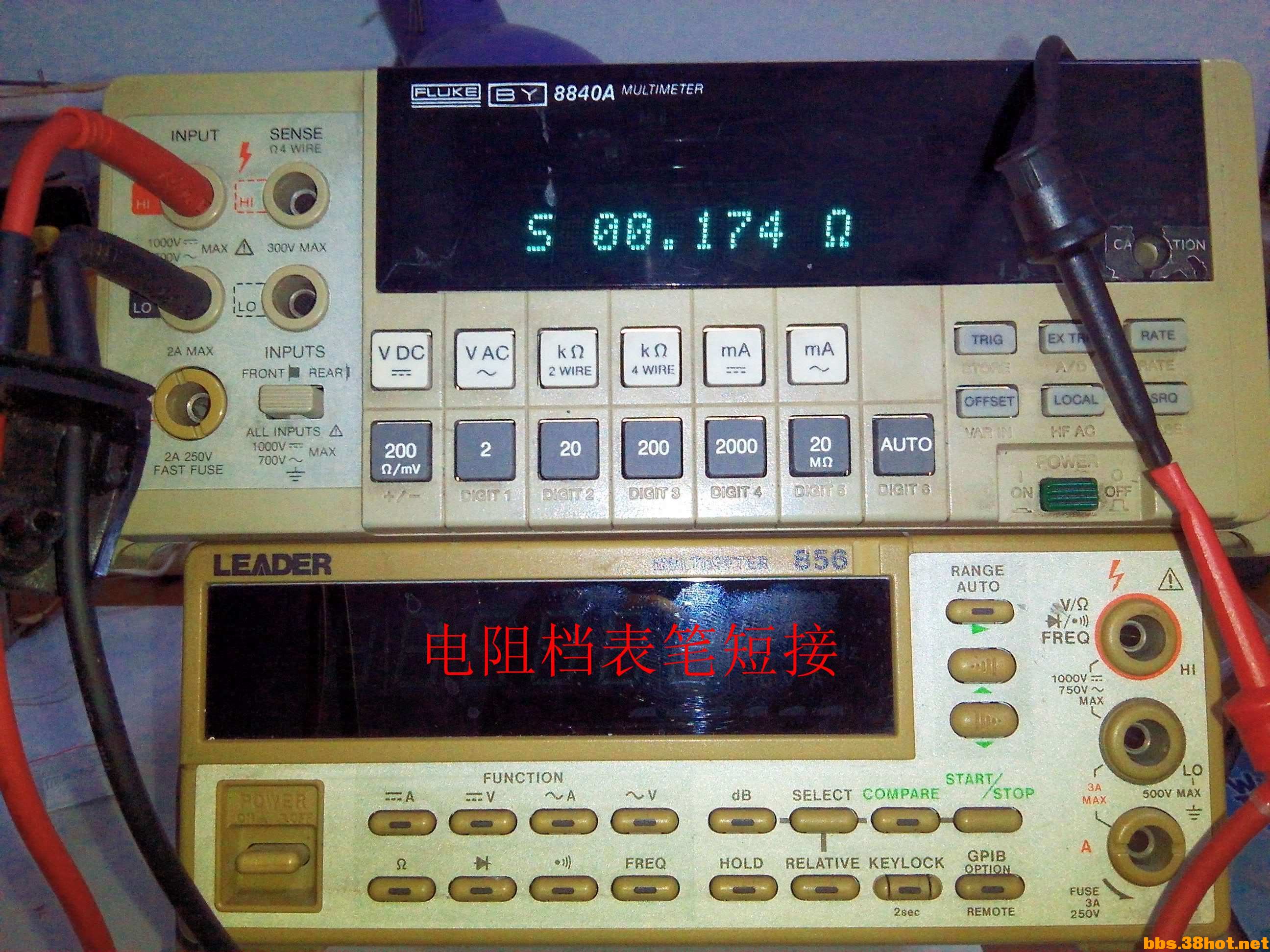

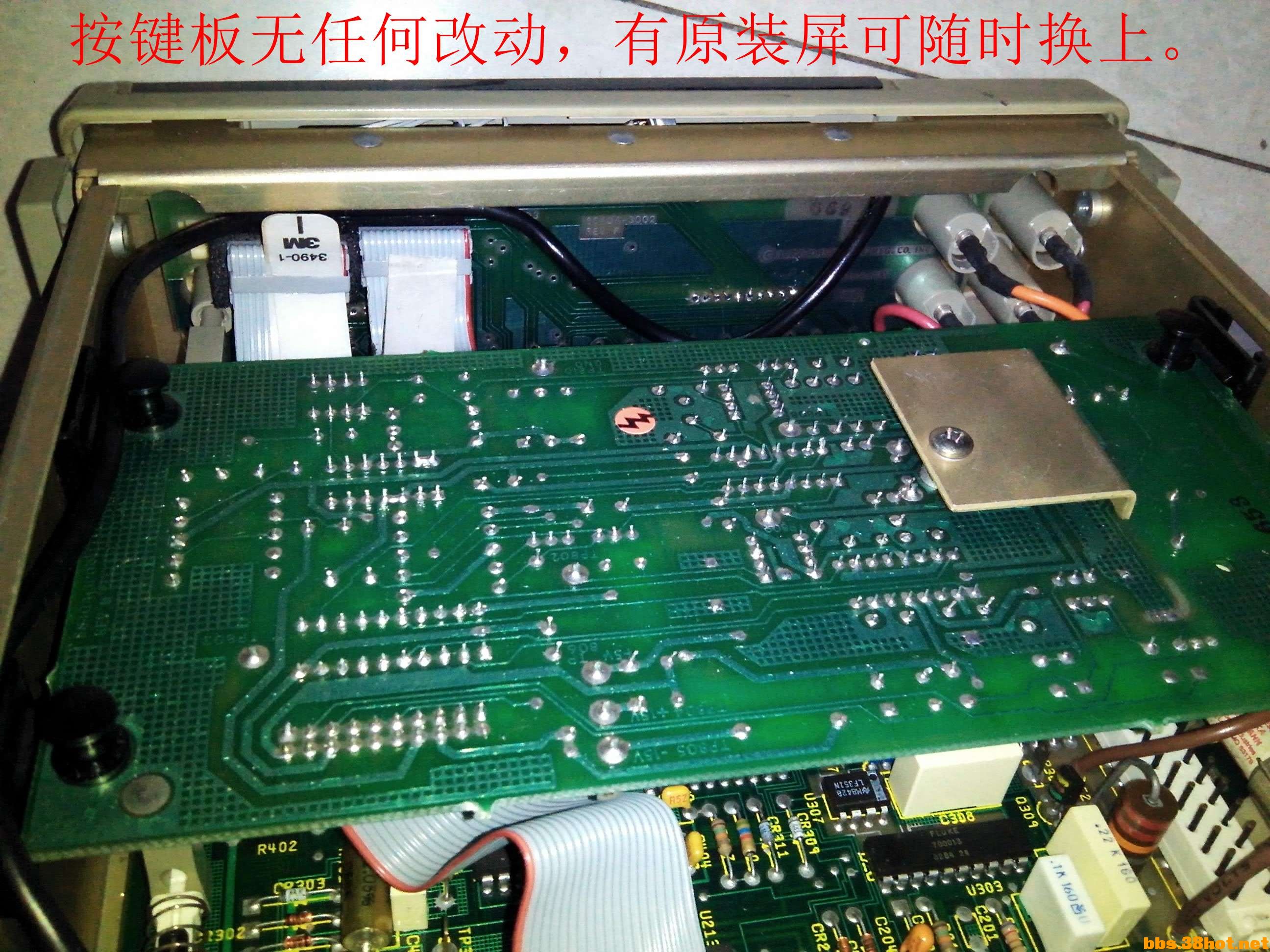

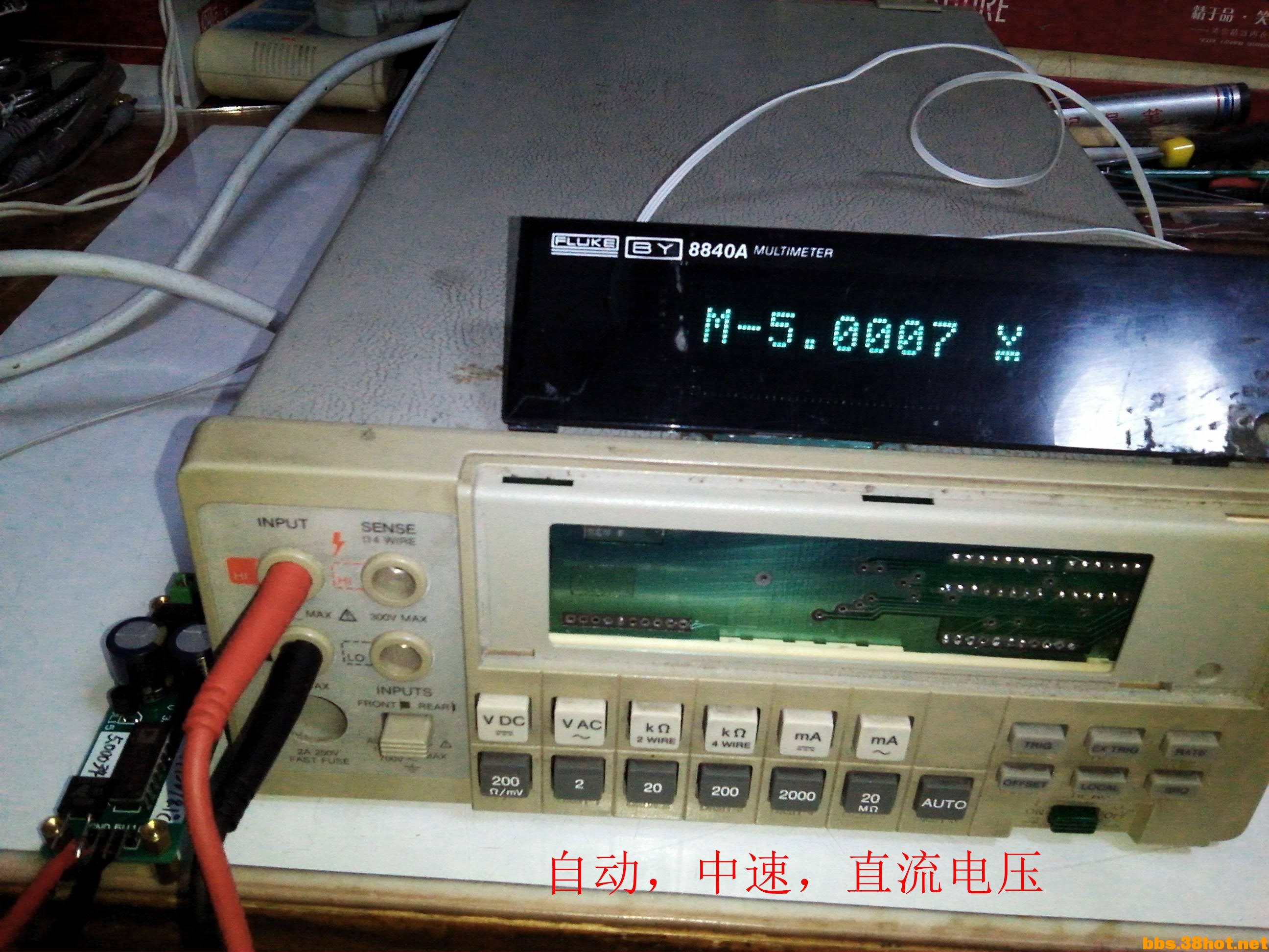

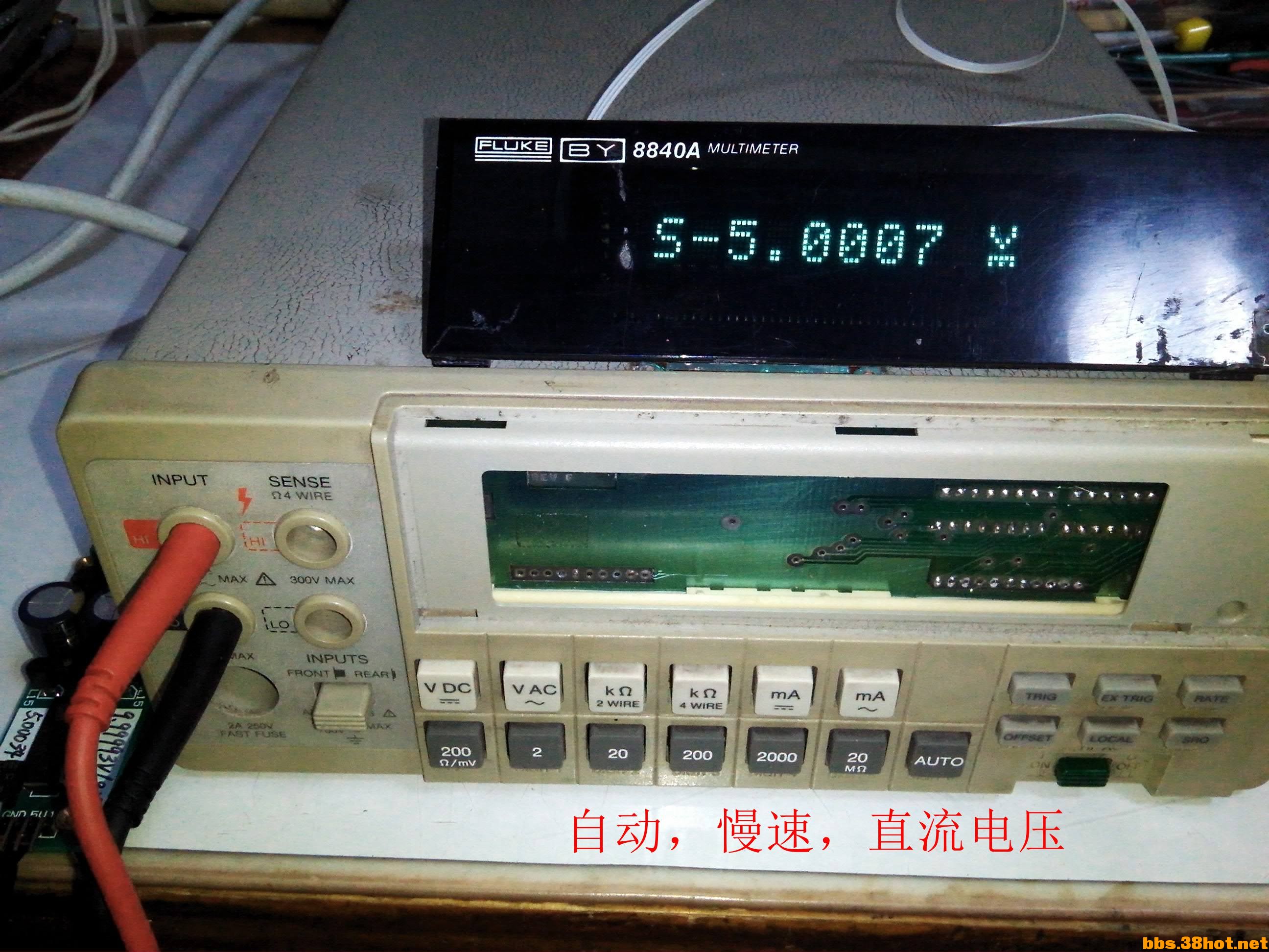

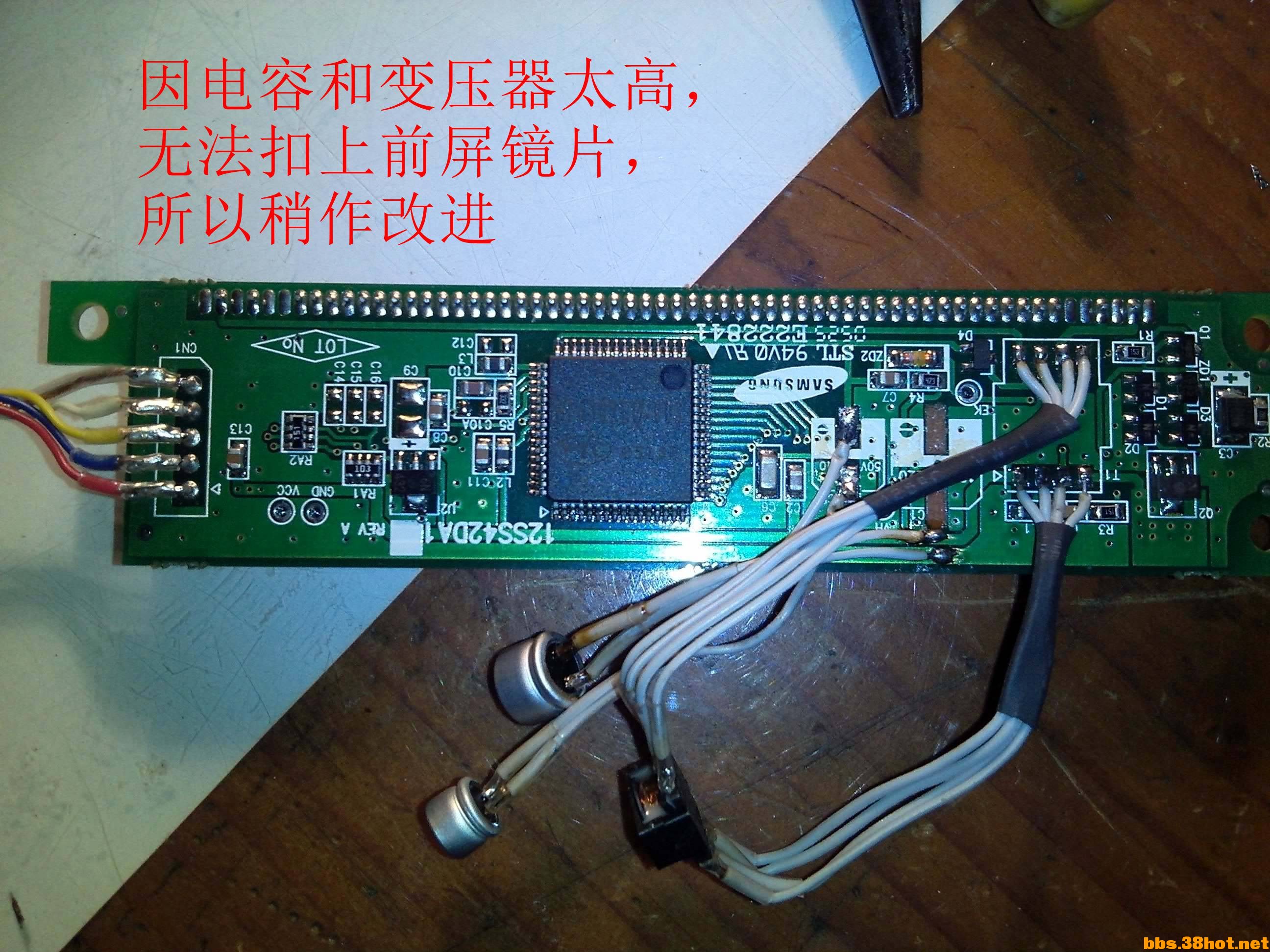

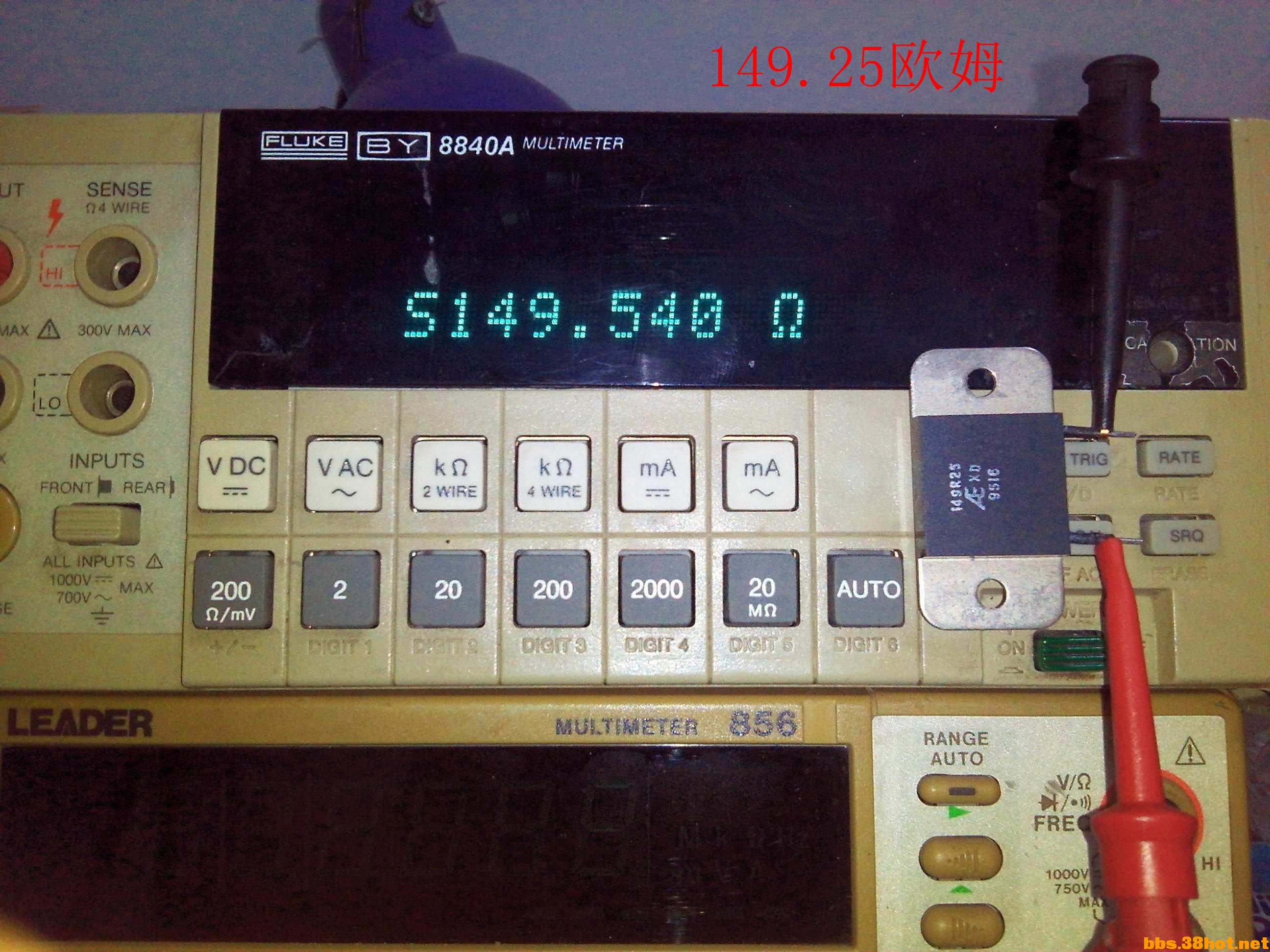

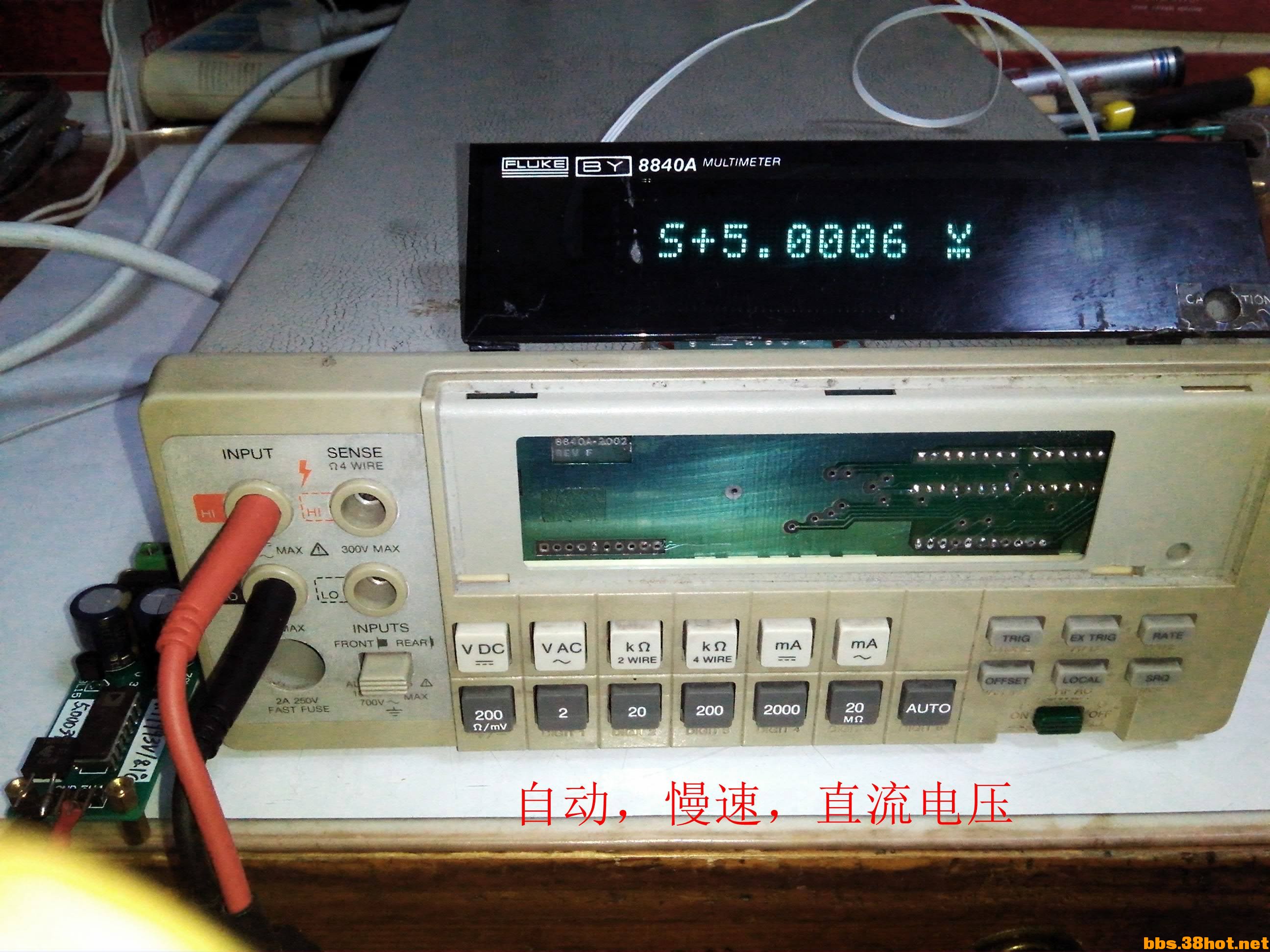

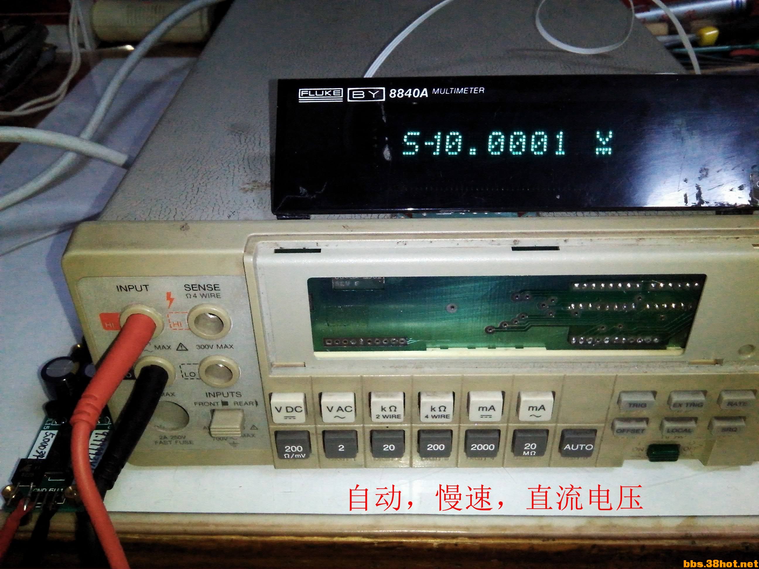

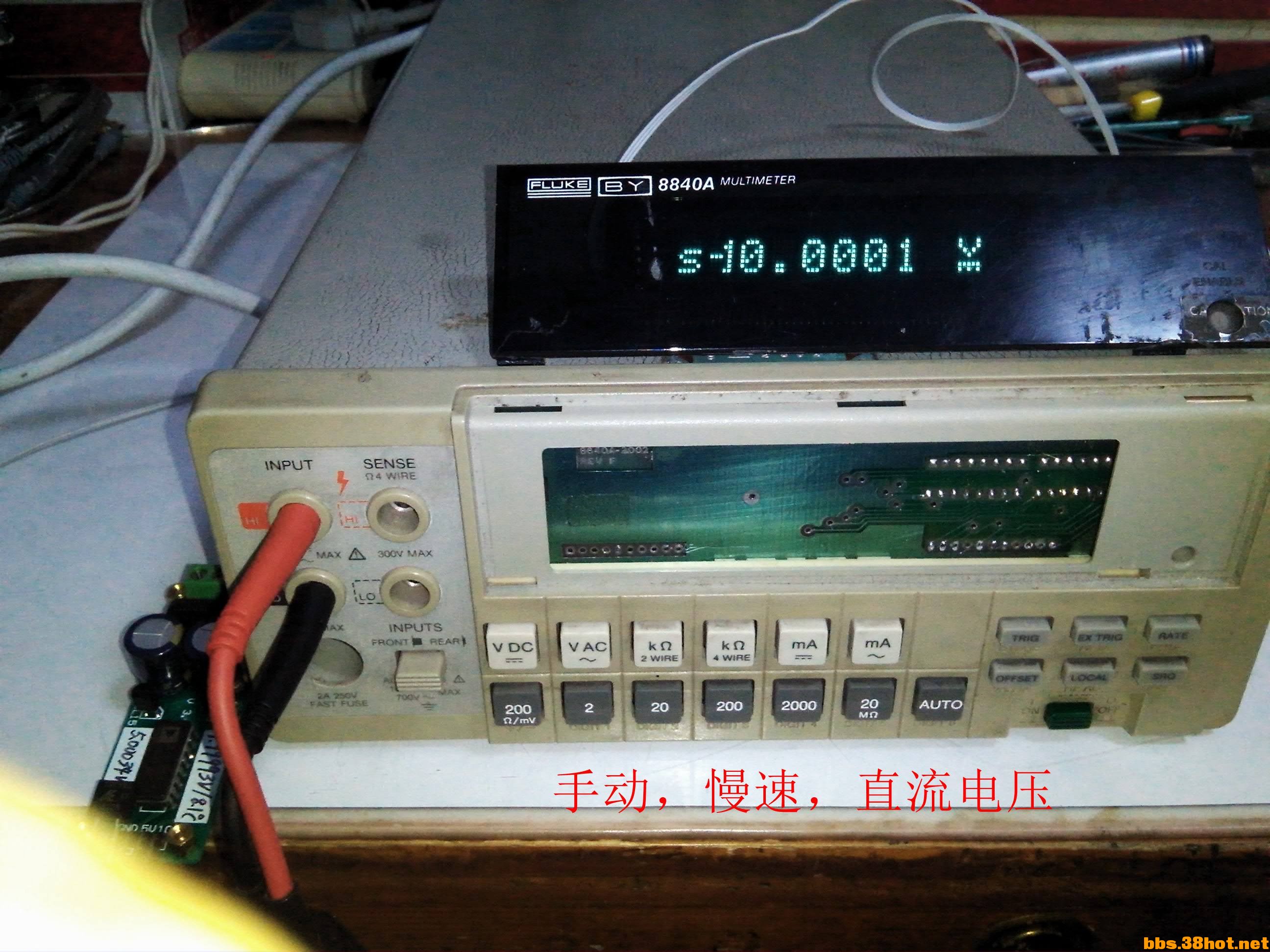

自己的一台8840A万用表屏破了,购原装屏未果,现改为点阵的VFD屏,今晚改造完成,先发上来让大家看下效果。请大家多提宝贵意见,下一步完善后再将屏和电路板装进机子里。

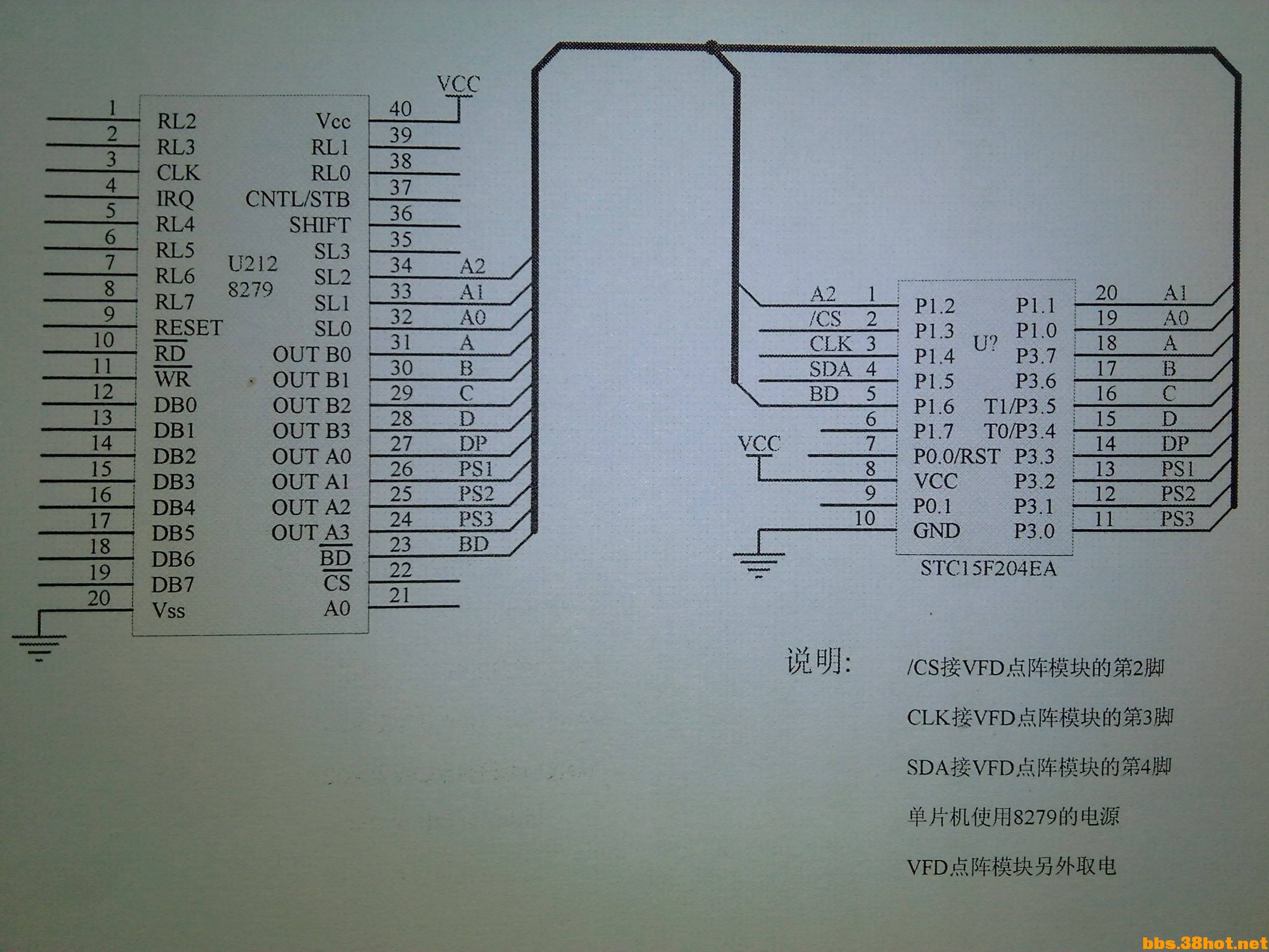

电路图发上来。
经过几天时间已改造完成,自己觉得效果不错,再把屏的图片发上来,此屏购自宝上,50元一个。
录了一段实际效果的视频,
http://v.youku.com/v_show/id_XOTU1Nzk1Nzk2.html
VFD屏单5V供电,加了一片7805从机内+15V处取电。
改造用单片机出售
https://bbs.38hot.net/forum.php?m ... &extra=page%3D1

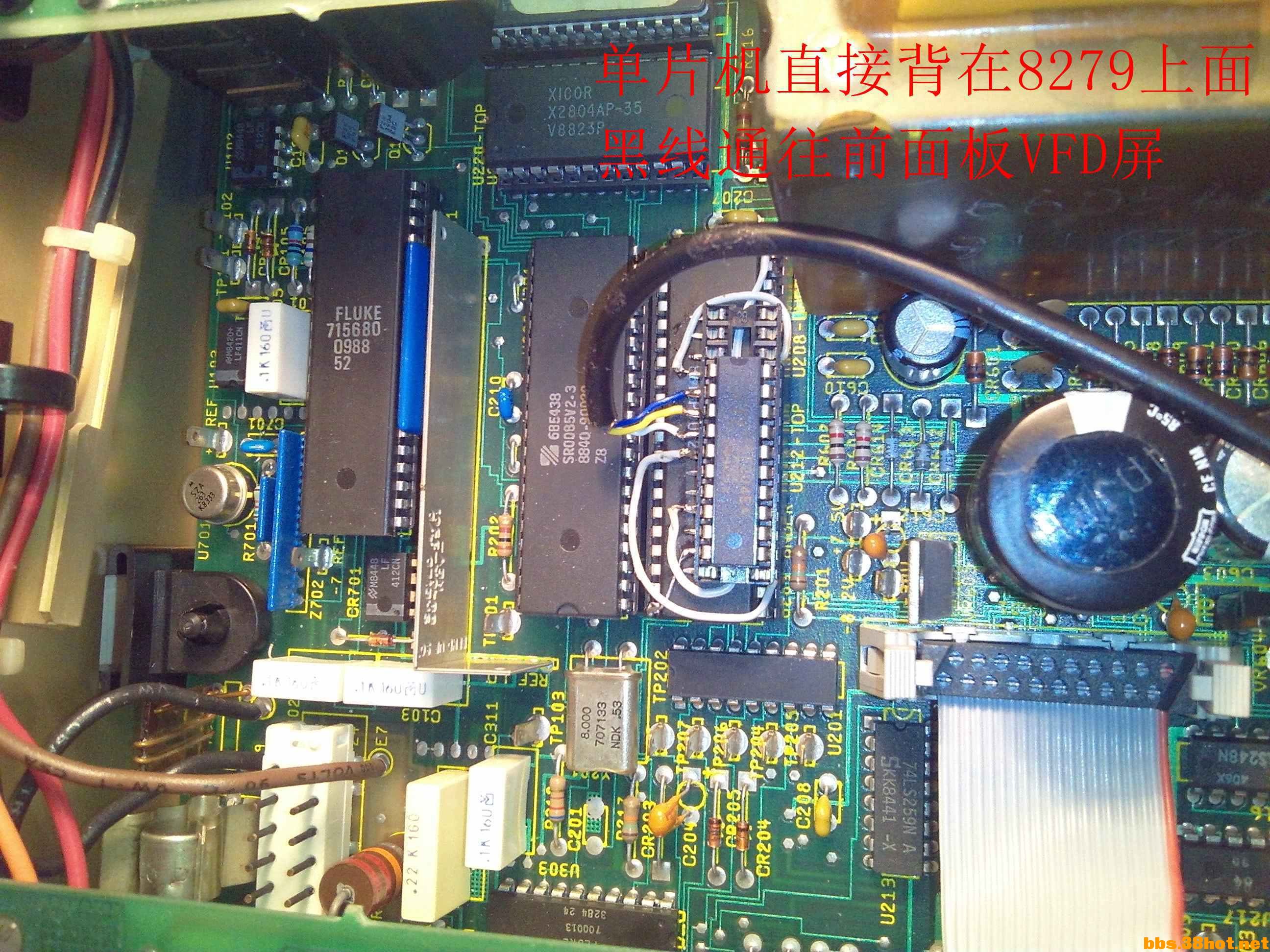

2015.5.22:上传屏装上前面板后的照片及装好屏的内部照片.

发表于 2015-5-12 16:34:28
8840和你这屏通讯用了几根线?
如果用8279的话那岂不是需要N多根线?难道你是用的两块MCU?一个在主机内负责将原始信号解码再重新编码发给屏上的MCU做解码显示?
如果这样的话不如使用ZLG7290之类的来的容易,一个MCU搞定,还是串行
gfbaslp
gfbaslp
发表于 2015-5-12 16:50:29
只用了一片单片机,单片机和8840的U212(8279)通信用了12根线,单片机和VFD屏通信用了三根线。

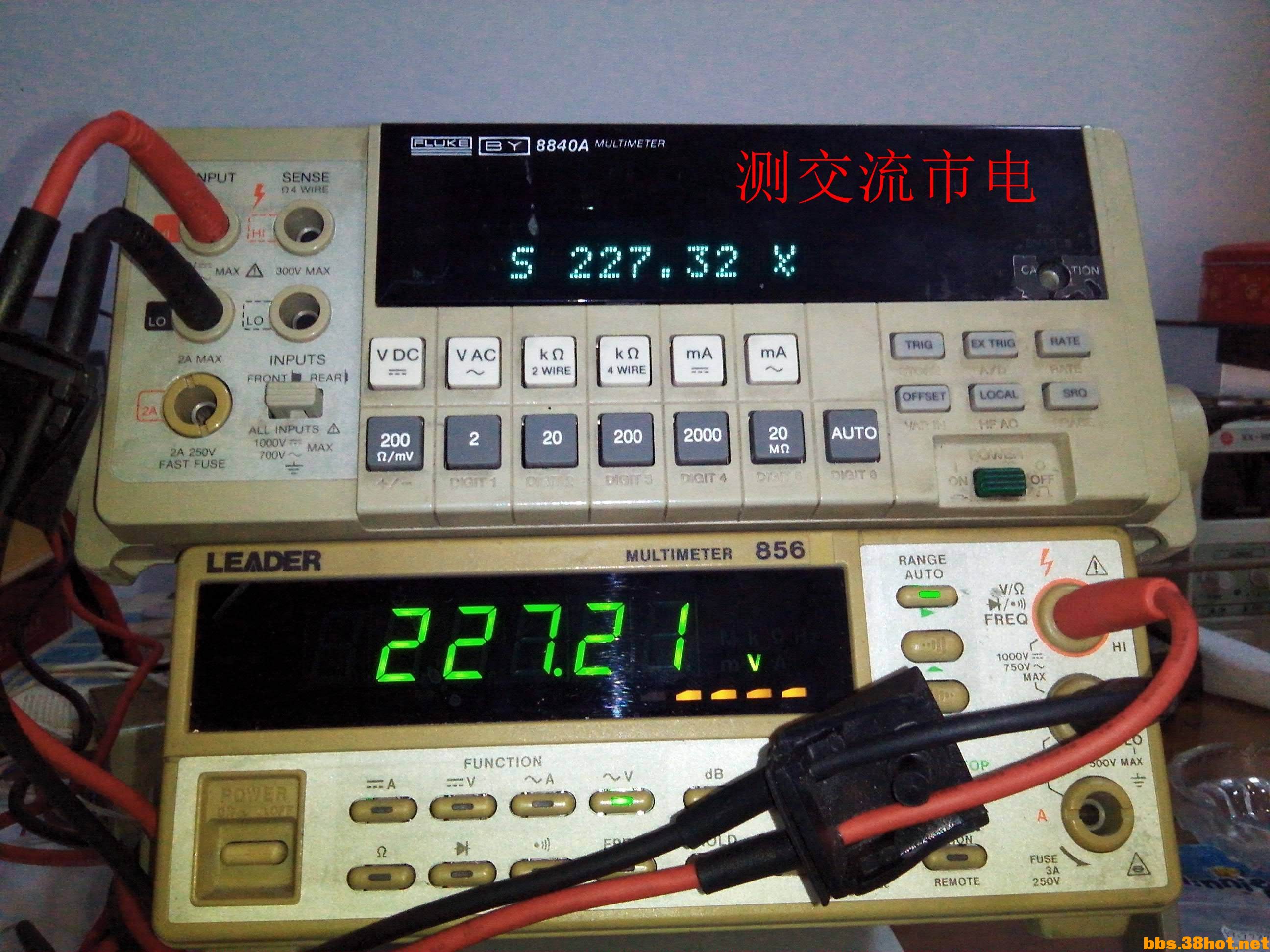

发表于 2015-5-12 18:00:53
不错,显示速度跟得上么
gfbaslp
gfbaslp
发表于 2015-5-12 20:21:17
simon51 发表于 2015-5-12 18:00
不错,显示速度跟得上么
反应速度与原装屏感觉一样。

发表于 2015-5-13 08:58:55
看样子,STC的U可以直接背在 8279的背上!想要资料,我也做一个玩玩!
