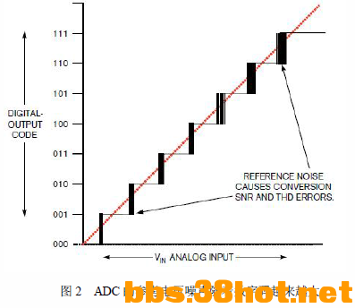

在Baker's Best 模拟应用小技巧集锦这本书里说
SAR ADC的参考源的噪声误差是另一种麻烦,它会影响ADC 的SNR(信噪比)和THD(总谐波失真)。参考源的噪声在大信号输入的情况下对ADC的SNR和THD 影响更为严重(图2)。
我没理解咋回事,即使大信号时对应用参考电压噪声也高,那也应该是等比例增长,不会改变信噪比啊。还有怎么影响的THD
 楼主| 发表于 2015-5-10 20:33:45 | 显示全部楼层
翻了一堆TI出的SAR ADC器件手册
没见和输入信号幅度相关的图表

逐次比较型ADC测量一次需要比较n次,n为位数。
输入电压越高,需要对其与越高的单次比较基准电压进行比较。
输入电压越高,反而只需要比较较低的单次比较基准电压,而不涉及更高的单次比较基准电压。
所有的单次比较基准电压均由n位SAR ADC内部的n位DAC根据ADC所用的基准电压Vref产生,例如8位ADC内部为8位DAC,可产生256个比较基准电压。
根据DAC原理,越高的单次比较基准电压的噪声越接近Vref的噪声,越低的单次比较基准电压的噪声越低,1/256Vref的噪声只有Vref噪声的1/256,而255/256Vref的噪声与Vref基本相当。
因此Vref的噪声对于更高的比较基准电压影响更大,即对于更高的输入电压影响越大。
