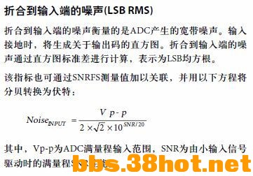

SNR为由小输入信号驱动时的满量程SNR性能。(SNR is the full-scale SNR performance when driven by a small input signal. )
这句怎么理解
小输入信号怎么来的满量程SNR?
貌似是翻译问题
是不是应该翻译为
通过小输入信号SNR测量值折算SNRFS
