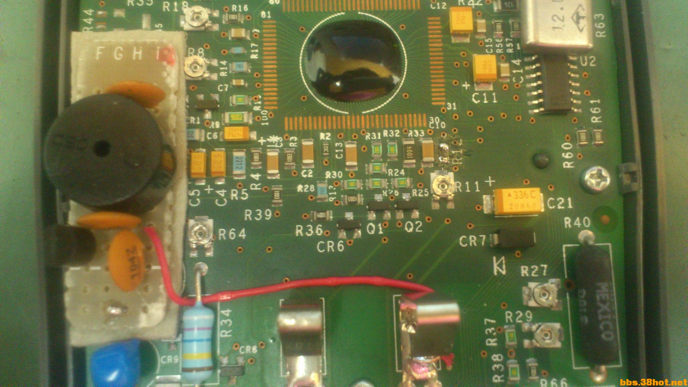

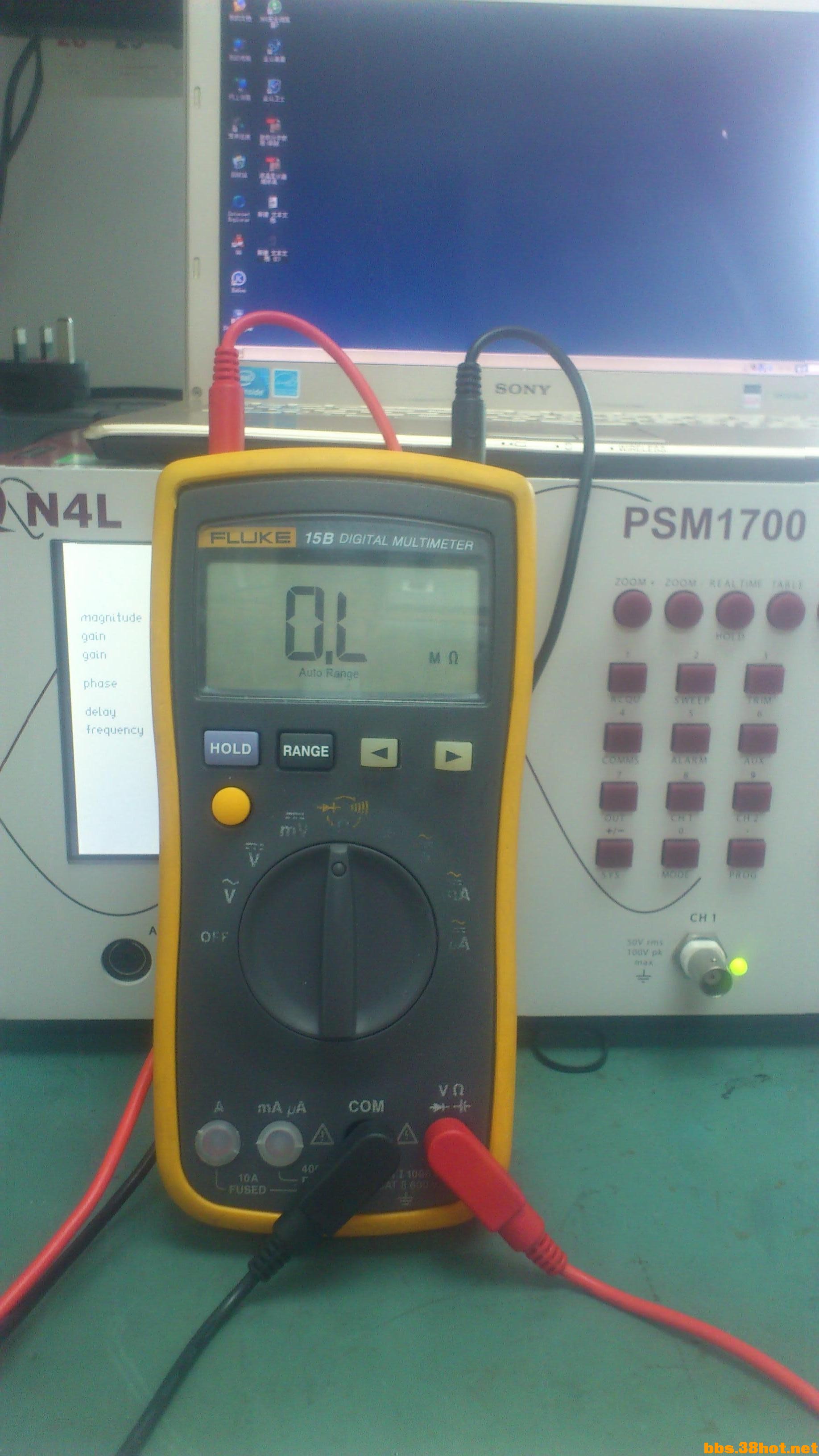

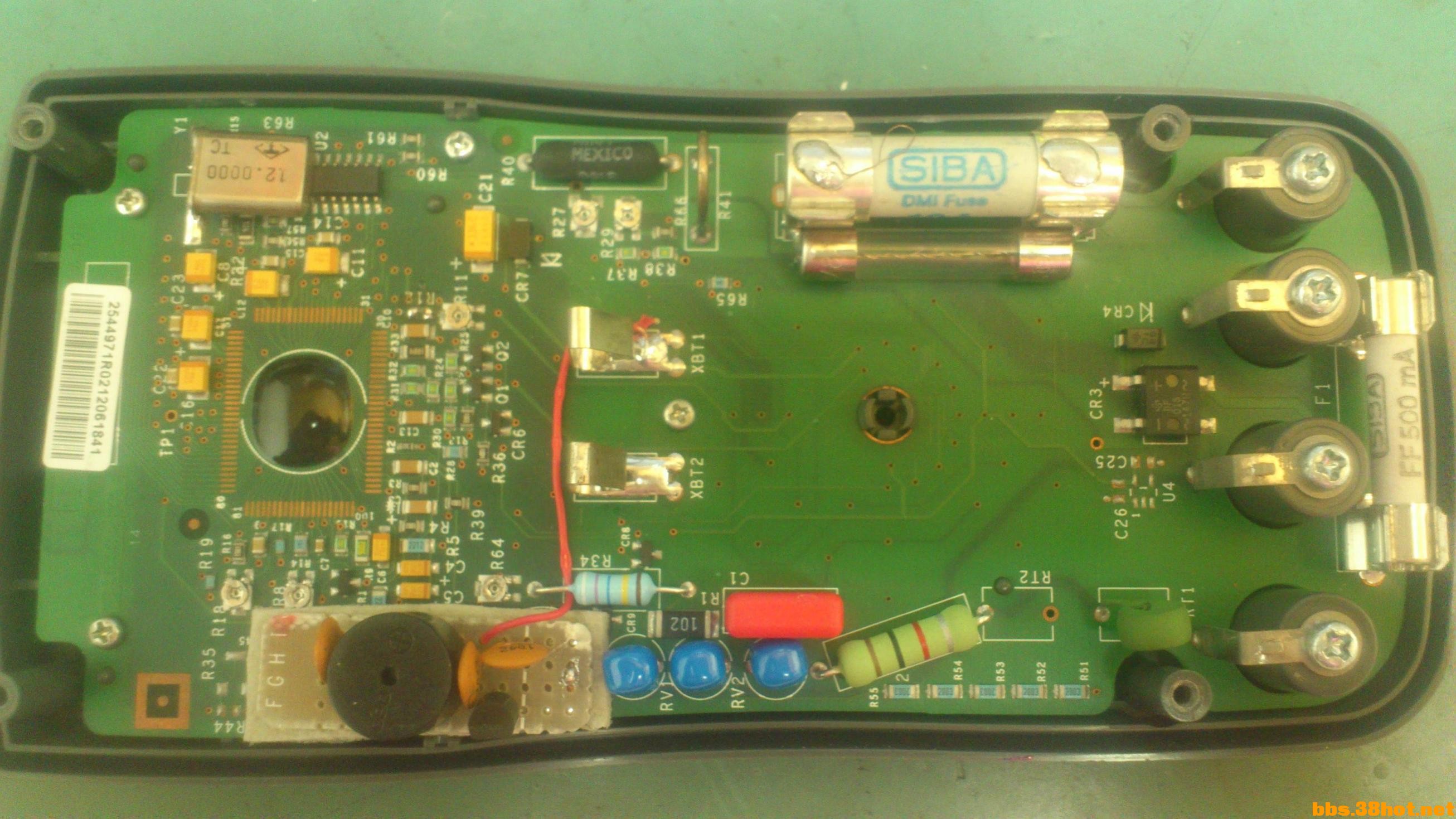

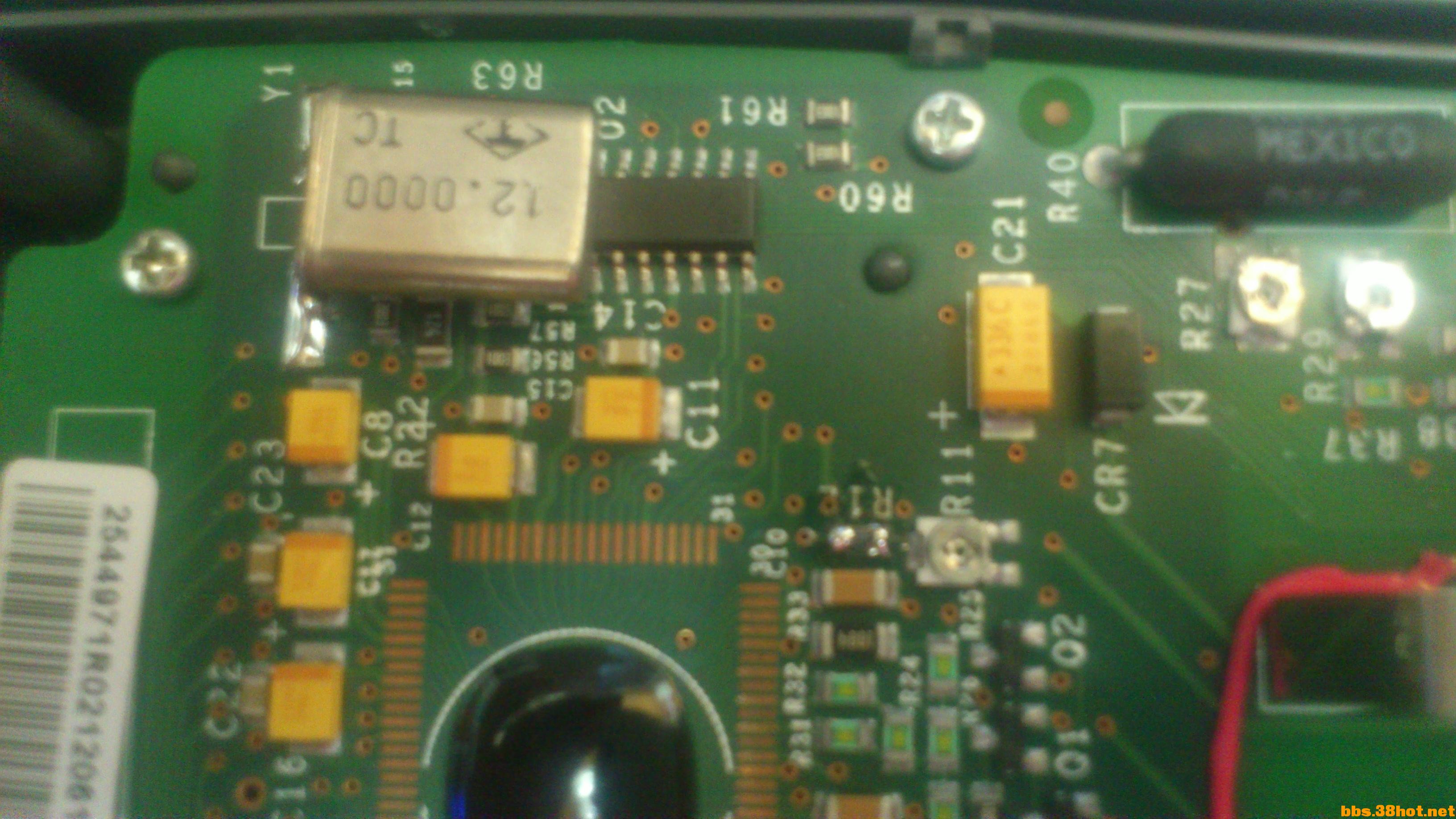

当然是拆啊!
首先把两个隐藏洞洞挖出来,再换上12M晶振,体验4G速度!
频率测量变了没关系,只有三分之一,本来就用不上。
电容测量变了没关系,把R12拆了,换15K调R11校正电容。

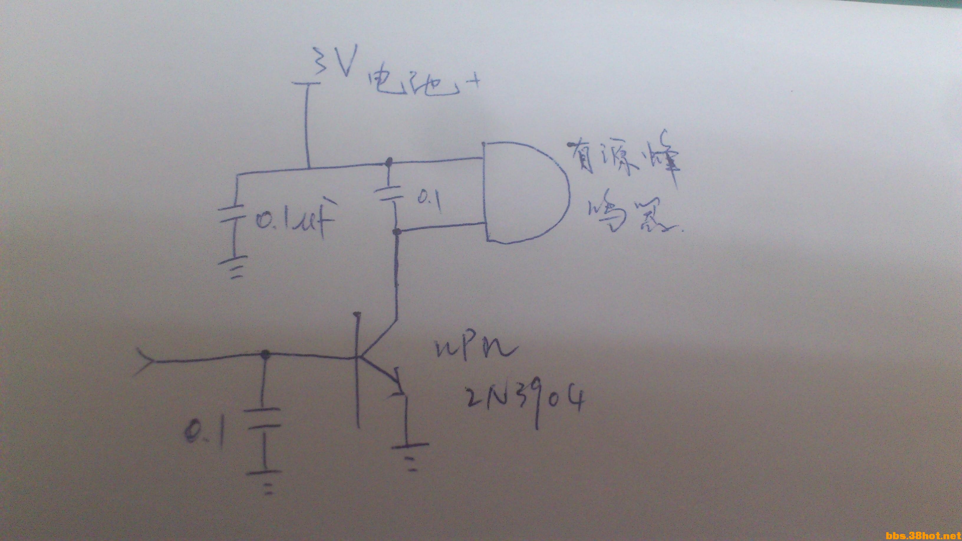

声音小又尖也没关系,自带的是无源蜂鸣器吧,针式万用表戳上去哒哒哒的。我换了有源的,随便拆了一个三极管用电池驱动,声音清晰无比。

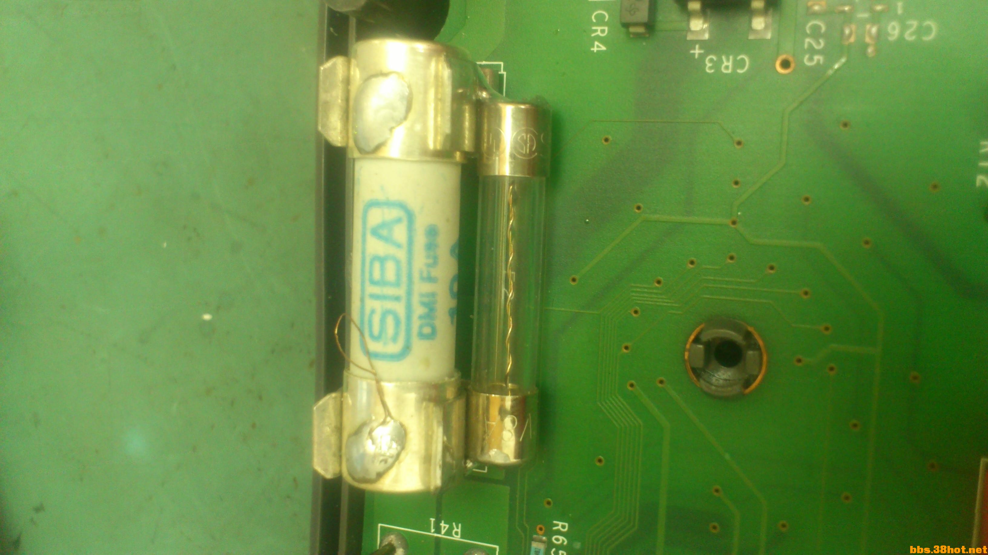

换了8A保险丝,电流档基本没用两个口口封了,电容档外加了串联电容的电路,要自己计算,1/C.+1/C..=1/C读值,大家都懂的,不指望多精准了,能测就行。

发表于 2015-5-9 11:56:01 | 显示全部楼层
速度上去了,牺牲了,频率,电流,电容档是这么个意思吧............

发表于 2015-5-9 12:41:02 | 显示全部楼层
我换了12M的晶振,用了一段时间,发现几个问题。
自动关机时好时坏,在二极管档。
主要是在DC档,测试纹波大的电压,或者变动大的电压,使档位快速变化时,死机。此时只能关机重开。
所以,又换回8M的在用。

谢谢提醒,垃圾板里没找到8M的,12M将就了

w309039715 发表于 2015-5-9 20:07
学习了,电容必须瓷片的嘛?
这电容在垃圾板上一大堆不要浪费,其实一个三极管也可以用了。换上12M晶振后在这点的输入有8kHz,加个电容滤一下。

发表于 2016-5-15 13:40:44 | 显示全部楼层
该有源蜂鸣器的方法不错,个人觉得换8M晶振最合适,换晶振后挖开两个孔意义不大了
