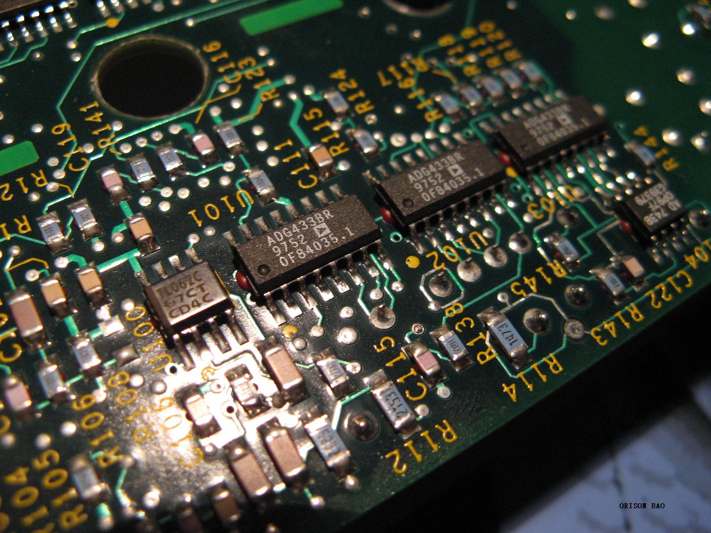

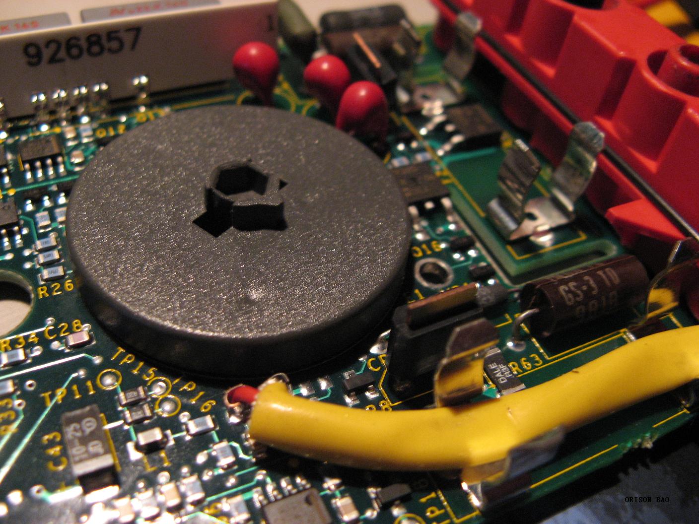

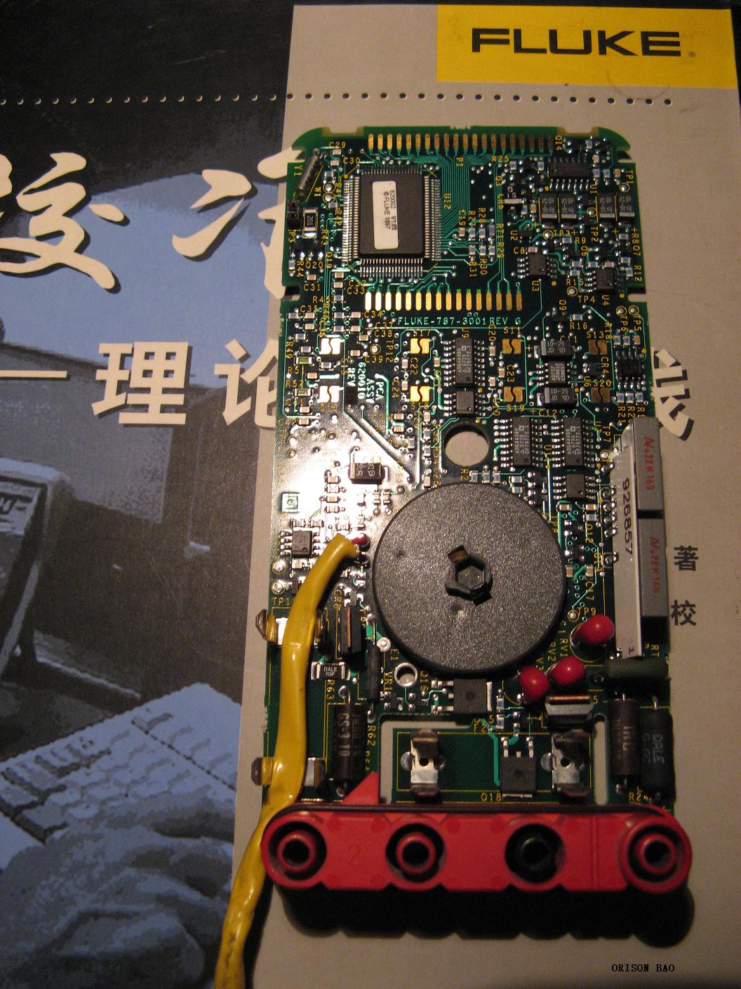

工业过程仪表对精度的要求一直比普通手持万用表的要求高的多 通常还有一些诸如电流输出 模拟负载等特别的功能
FLUKE 787 的内部 一看就知道是FLUKE 用心做的表 特此拆了自己的787 给大家贴点靓照!

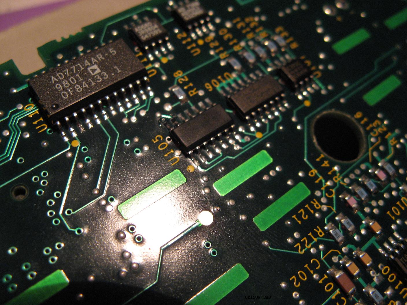

发表于 2009-11-5 12:50:12
ADC是24位的 AD7714 基准用的是AD680

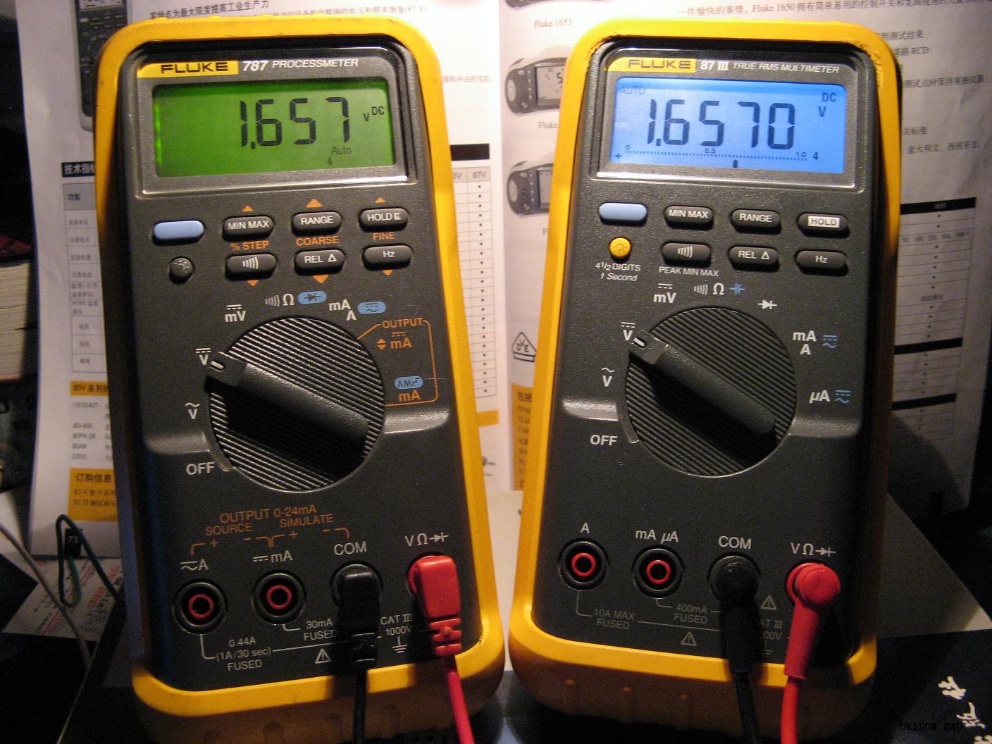

发表于 2009-11-5 12:58:28
应网友要求 补一张兄弟图 FLUKE787 左 87-3右 因为相机白平衡的原因 87-3的背光呈蓝色 实物是白的(这不废话)

发表于 2009-11-5 13:44:24
这个表的adc是24位的 sigma delta , 表指标不差, 起码说明sigma delta做高位手持是可行的

回 14楼(kofxzz) 的帖子
背面就是 FLUKE编的 校准——理论与实践 当年88元在上海科技书店买的 当时我还没有一块FLUKE的产品 不过看书看的很向往。

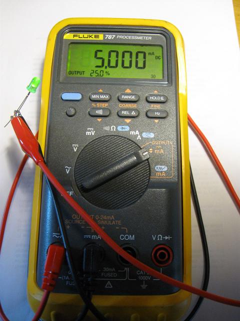

发表于 2009-11-18 13:06:53

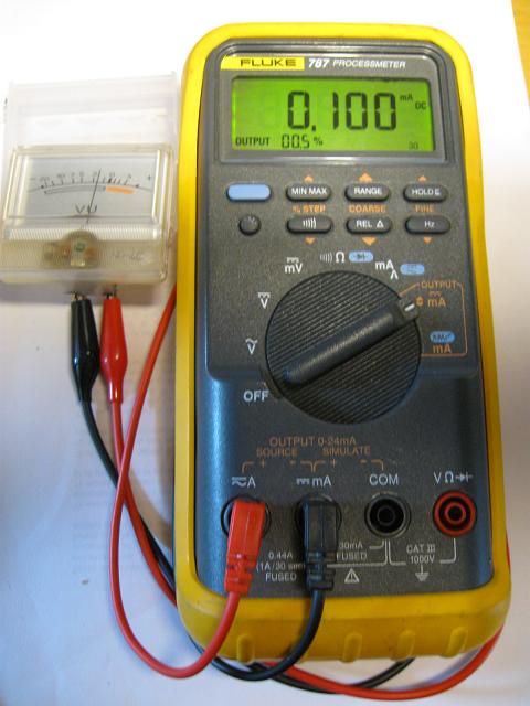

忘了贴上福禄克787最特别的功能。恒流源输出 下图分别是点亮一个LED 和偏转一个三洋4500的VU表头
