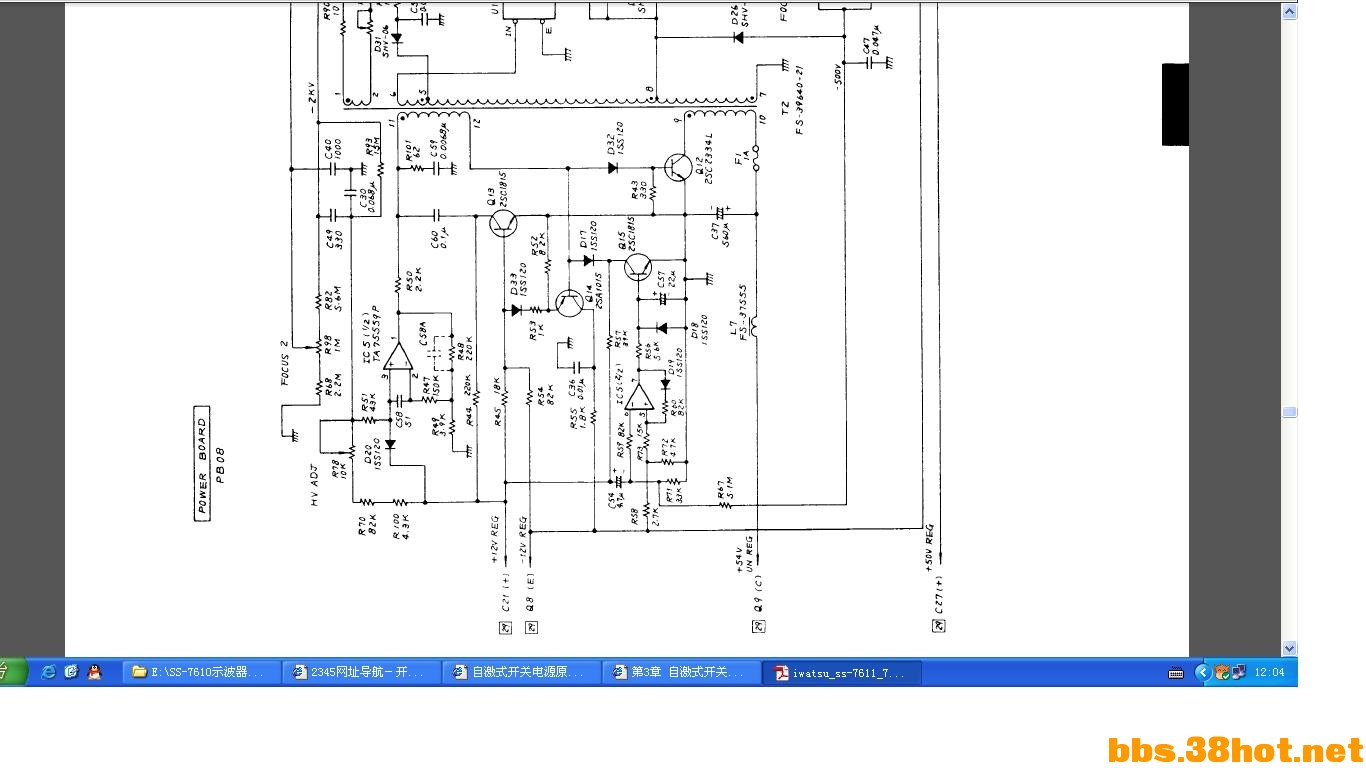

我在维修SS-7610示波器时候,高压无输出,总是烧Q12,更换了工作几秒钟就烧,输入电压正常,开关变压器,高压包,求指点。

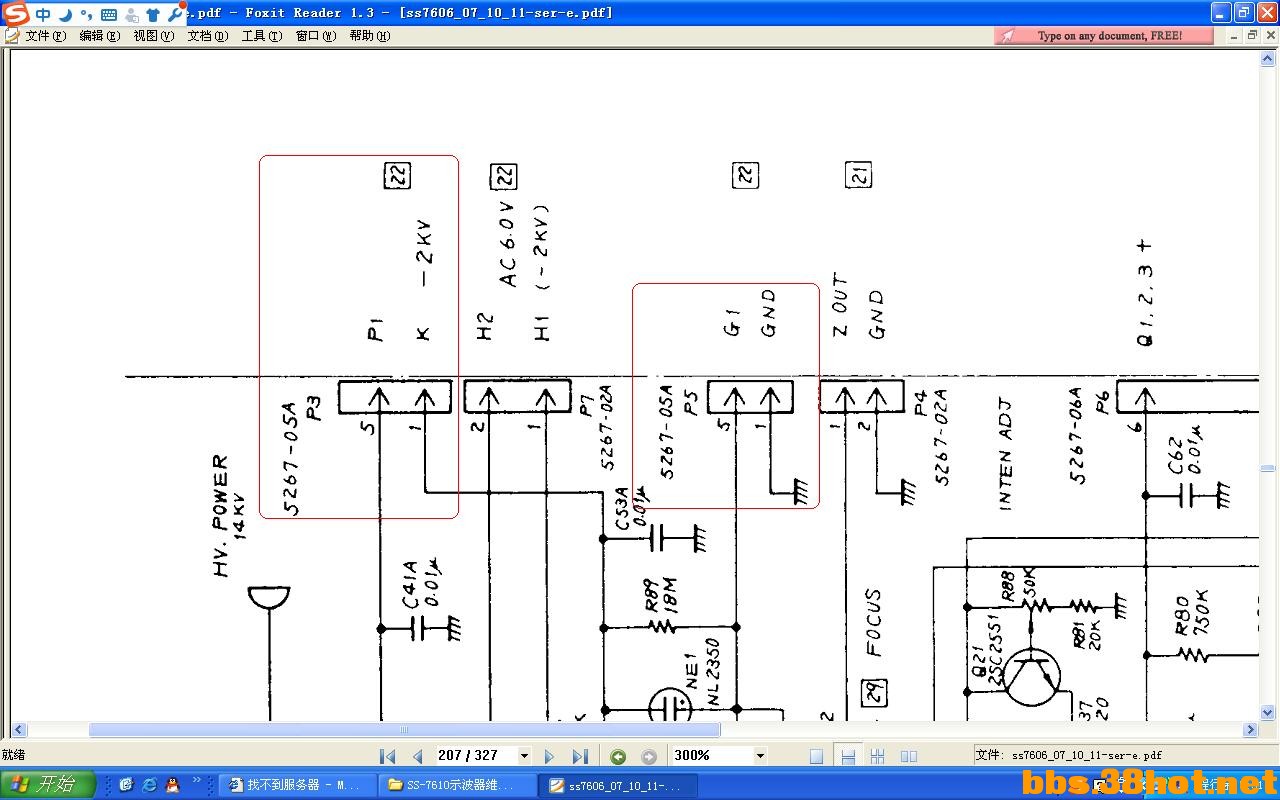

维修的过程非常艰辛,周末两天我我没有休息,一直在搞这个问题。晚上一直搞到10点,查遍了高压的所以元器件电阻电容二极管,都是拆下来测量的,变压器换个两次,高压包换个2次,C2334烧了好几个。无奈之下用在线测量,无意中发现,C53.C53A,在插上所有的连接线后,短路,不插不短路。然后以为是CRT板子有问题,代换了还是一样,更换垂直输出放大板,一样的短路,多次试验发现,只要一安装板子,也就是GND和外壳接触,就短路,这个怎么查啊,维修再次进入死胡同。没有查下去了,我动最后一招了,把我的好的那台SS-7610拆了,然后在一个个的对比,在线测量都符合要求。无奈之下望着电路板发呆,这时候奇迹出现了,发现P5接头线的颜色不对,仔细一看,P3和P5接头插反了,总算查到问题了,原来难查问题的背后都是一个简单的问题。也许之前把5V。+-12V 50V,修好以后就可以完工了,结果来个屡烧Q12,竟然是认为造成的,也怪这台机的这两个线是一样长的,我记得是不一样长的,不会插错的。这次沉痛的教训,记忆深刻啊!
 楼主| 发表于 2015-5-11 18:37:26 | 显示全部楼层
cxy0610 发表于 2015-5-11 18:26
维修的过程非常艰辛,周末两天我我没有休息,一直在搞这个问题。晚上一直搞到10点,查遍了高压的所以元器件 ...
再补一张图片

一样的经历。我手边这台7611,光栅没在中间,CH1,CH2通道扫描线拉到最上只能在屏幕最下沿出现,经检查发现灯管板上8R71,8R72,8R89三个2W电阻焊点有脱焊现象,遂焊好装回,以为万事大吉,谁知开机不亮,5V,50,-12,12V都正常,270v没有,高压保险烧了,Q12烧了,回头一看,电源板上P3与P5接错,偷了下懒,以为小日本设计的东西应该插不错,没想到着了道儿。分析图纸,插错的结果是-2000对地短路过载,换了Q12与保险就OK了。
