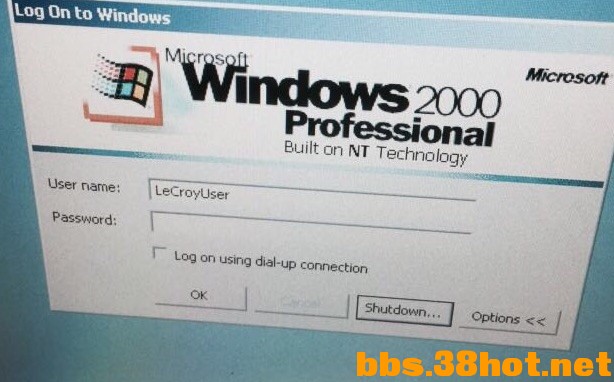

请教各位示波器高手。

发表于 2015-5-6 22:51:40
不知道密码,如何进入?多谢。
如何
yu2007
yu2007
发表于 2015-5-6 23:04:42
网上有跳过密码的方式的

发表于 2015-5-6 23:12:48
呵呵,windows系统的安全性就是个笑话,登陆密码更是弱的可怜,甚至早期版本的系统在登陆界面切换输入法,在里面点设置,就能进入文件系统这样可笑的BUG

发表于 2015-5-6 23:15:01
直接破解啊!有现成的方法和(或)软件!

发表于 2015-5-6 23:17:08
破密码

发表于 2015-5-6 23:24:04
多谢大家,我上网查查。明天还有台机器来请教大家。

发表于 2015-5-7 01:42:42
第一个的话可以去网上找个PE系统,写到U盘里面做成启动盘,一般都是自带密码破解功能的
如果机器有USB的话,从USB启动,然后引导到PE界面选清除登陆密码就行了
没有USB的话可以找一下win的登陆界面漏洞,我记得是可以进入文件系统然后可以进行增加用户的操作

发表于 2015-5-7 09:12:19
没修改过的话,密码可能是 LeCroyService 或者 lecroyservice

发表于 2015-5-12 18:19:27
网上说的删sam文件不行,重启后sam文件还会产生。
