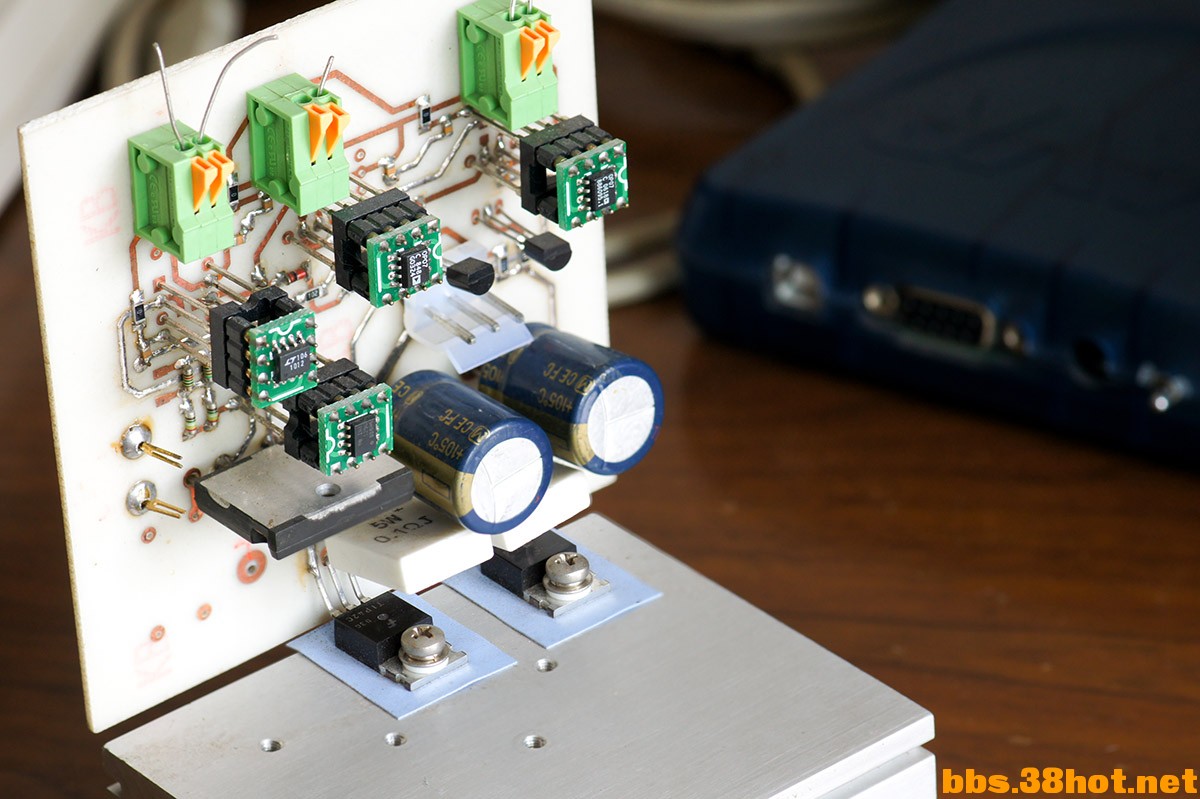

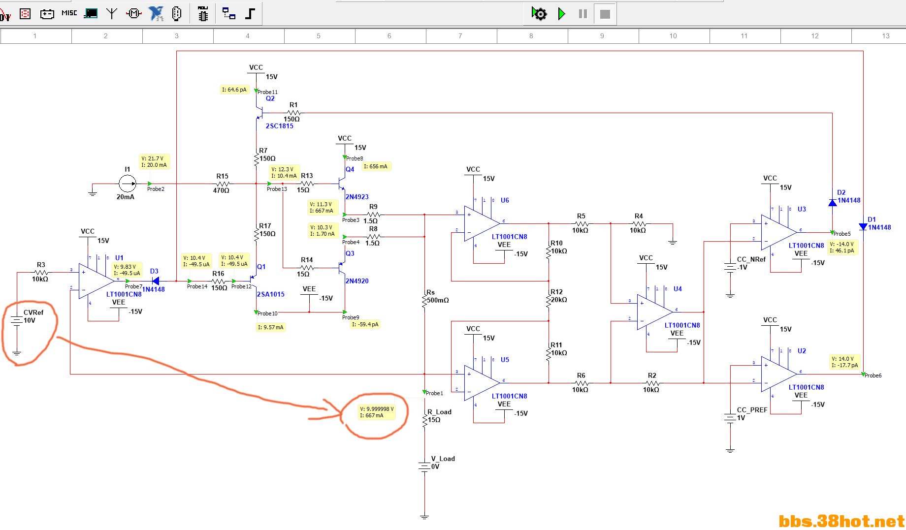

那就不知道了,不过我的源确实有一个输出组件,可扩展到最大 0~12V、0~1.2A,且在正负电流方向均可设置恒流。
至于你关心的电压精度,这里有两个问题,
1、负责维持 CV 环路的运放 U1 将反相输入端接到了电源输出端 Probe1,因此 U1 必须维持此点电压等于同相输入端电压,也就是电压源核心部分的输出电压,那么最终输出电压精度取决于 U1 的失调和失调漂移等的大小
2、我的设计是数字闭环,也就是说,如果要增加这个输出扩展部分,则 AutoCAL 模拟开关也会接到电源输出端 Probe1,因此实际上你可以不用 LT1001 这样的高精度运放,哪怕你用一个 uA741,LM358 都可以,反正我的程序会指令电路读取电源输出端 Probe1 的电压,然后纠正它
该电路实做的样子:

理论上说,只要运放在此负载电流下“还能”输出这个电压,输出这个运放的性能在我的源表的设计中是无足轻重的,程序会指令模拟开关直接读取电源输出端电压,然后去纠正它。
