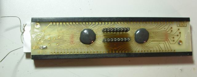

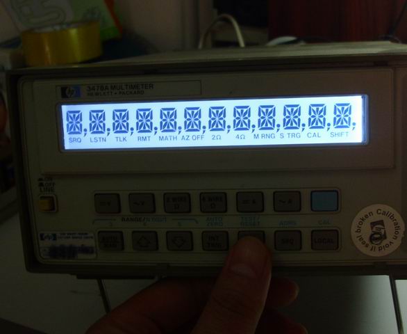

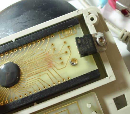

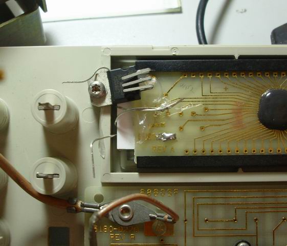

     目前知道可以按照此类方法安装背光的仪器有:HP3468、HP3478、HP3457,HP6623,其他的待考察。
背光尺寸:125mm*21mm*2.4mm
先上效果图:
下面介绍安装方法:
1、撕掉LCD反面的反光膜,要小心,别把偏震片一起撕掉了,用刀子在角落挑起来操作。
   撕掉后会发现LCD上有胶,贴上透明胶带防止落灰。
   此部分无图,之前忘了照。

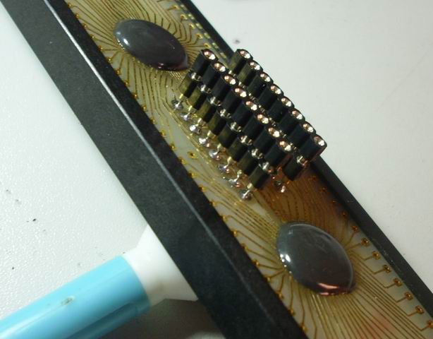

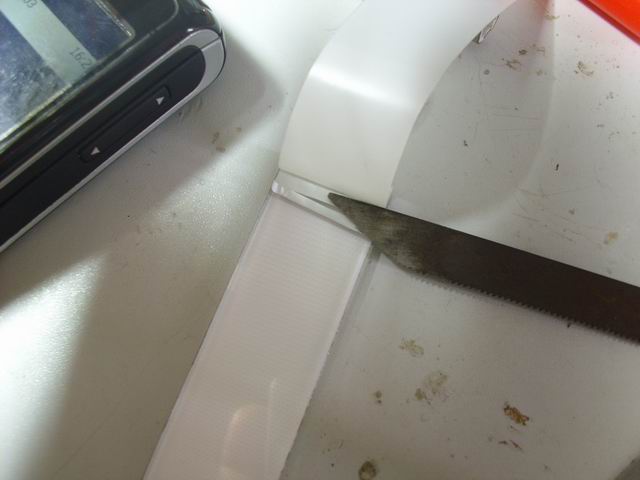

2、背光条稍微短了一点,把遮光片稍微切下一点。

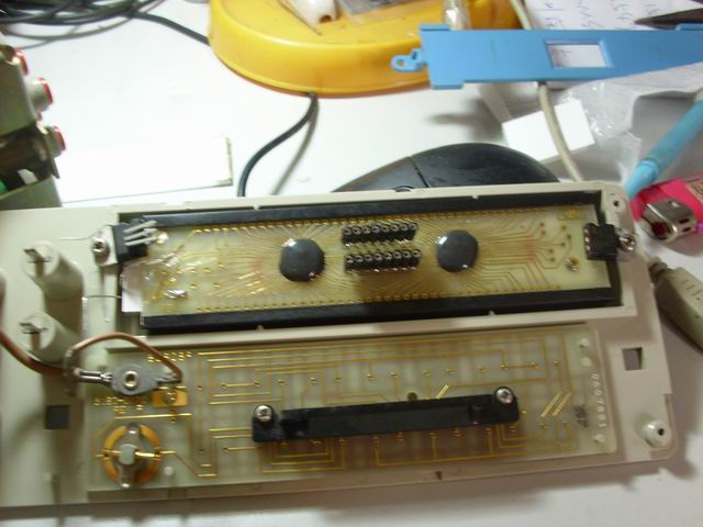

   在PCB上装个座子,因为之前插头是直接插在板上的。
 楼主| 发表于 2009-11-3 16:49:41 | 显示全部楼层

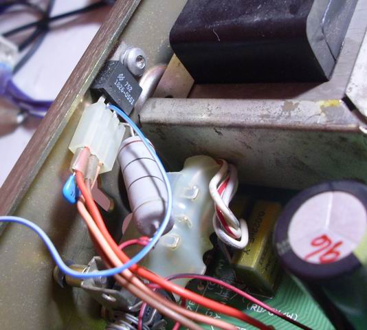

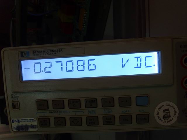

3、安装到前面板上。

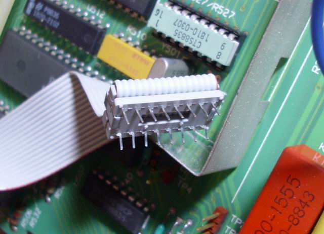

 楼主| 发表于 2009-11-3 16:51:16 | 显示全部楼层
3478的取电位置
  从数字电源5V处取。
 楼主| 发表于 2009-11-3 16:53:50 | 显示全部楼层

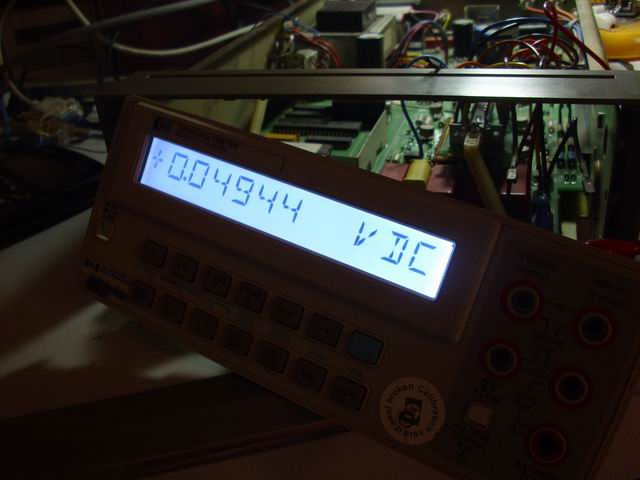

我的背光收到了,看到好像是两个白色高亮的发光管。想知道其最佳的工作电流是多少?
