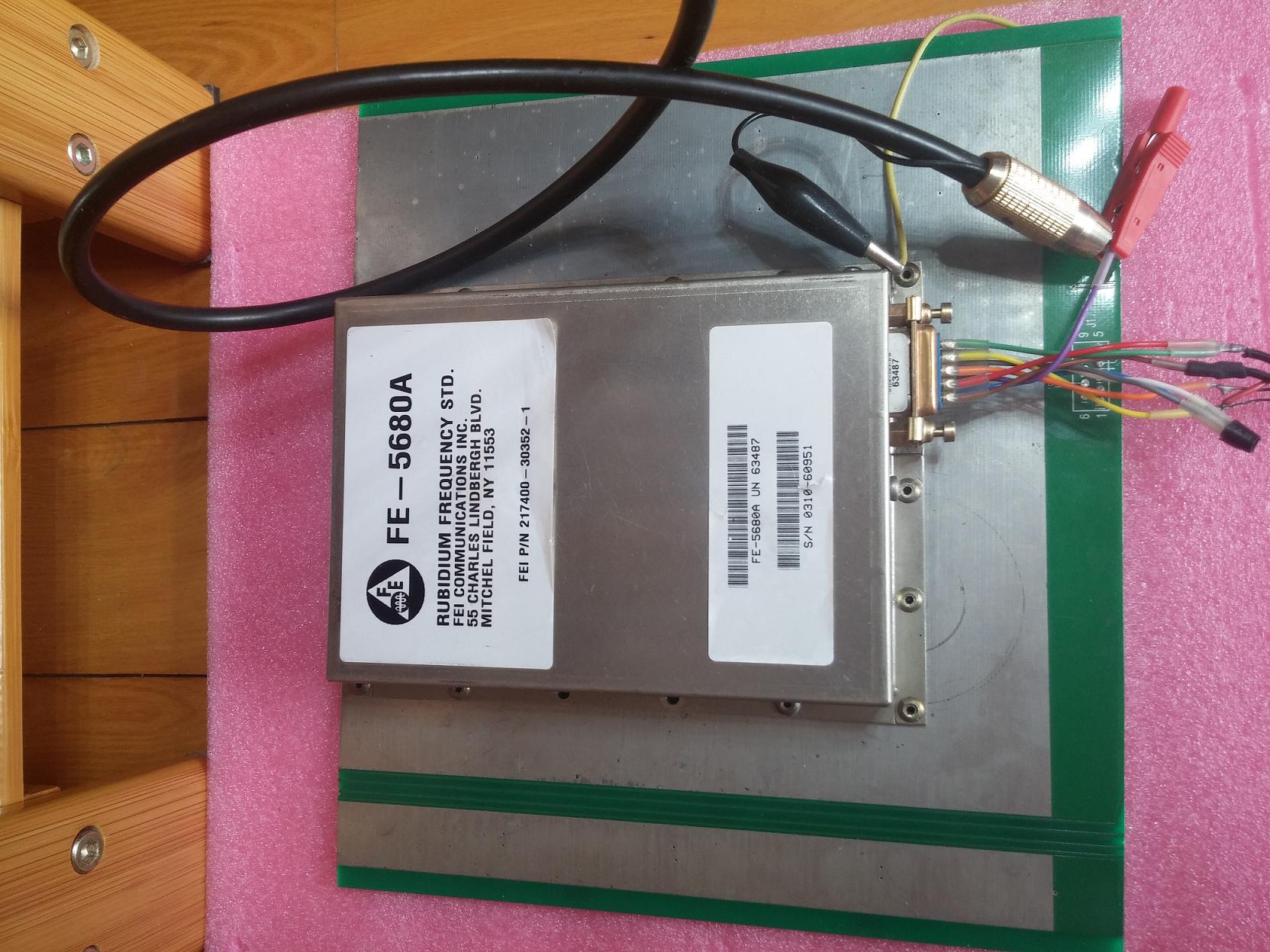

      节日期间没事,翻出来睡大觉的铷钟5680A,想了结对其一点点的不悦。这块双标签铷钟购于2011年,只为校准当时手中的一款自制频率计。用的还是蛮好的。后来有了RACAL-DANA1992和2013年5月初购的GPS驯服钟,发现5680A有+0.010Hz到0.011Hz的误差(由于当时还不太会使用1992的时间间隔测量,所以没能对其误差进行深一步的测量)。于是总想把这个误差调小,但又不知从何处下手,调整侧面小孔内的可调没有任何反应,网上搜索也没能找到可行的办法。但是,了解到了调整“C”场电压可校对频率。
      去年曾经解开标签将其从壳中取出,分别调整了内部的可调电阻。但对输出频率均无影响,只好各其复位作罢。

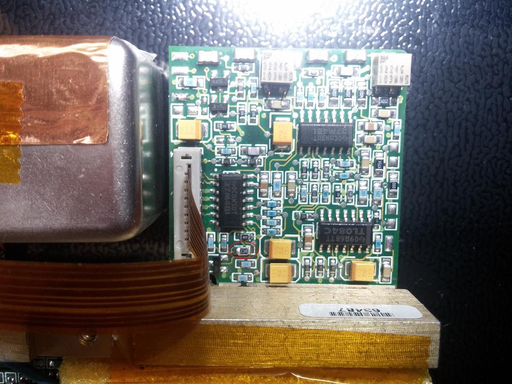

      这几天没事就把它再次拆开(这次没那么幸运,小标签扯断了一半),探个究竟。小孔位置的可调端电压2.495V,无论怎么调整对频率没有任何反应,延线路发现它可能是模数转换芯片参考电压调整用。在它旁边的可调中点电压2.898V,当调整到低于2V和高于4V时频率失锁。板上较远处恒温晶振旁还有一个可调,三端均无电压,调整频率输出也无反应,估计是与电容串连用于晶振频率或负载调整的。再没发现如何可调部件(不包括晶振旁的两个可调电容),看来直接用板上元件微调输出频率已不可能。
      进行到此总不能总是以失败告终吧。因为同款铷钟有的版本介绍微调频率可调整“C”场电位器或数调,说明肯定能调,只是该版本没有设置调整电位器而已。那么就顺着“C”场线圈找找看。

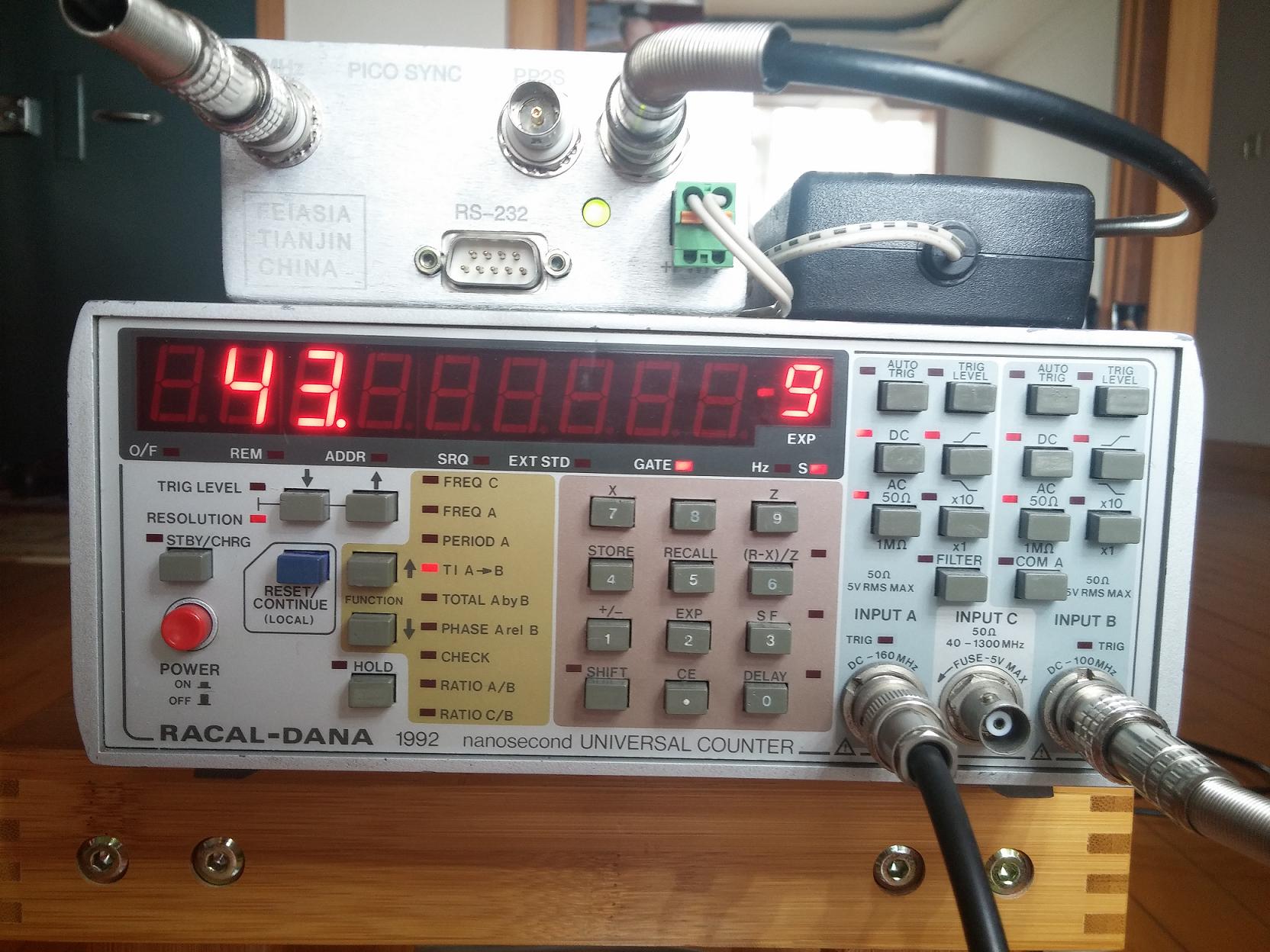

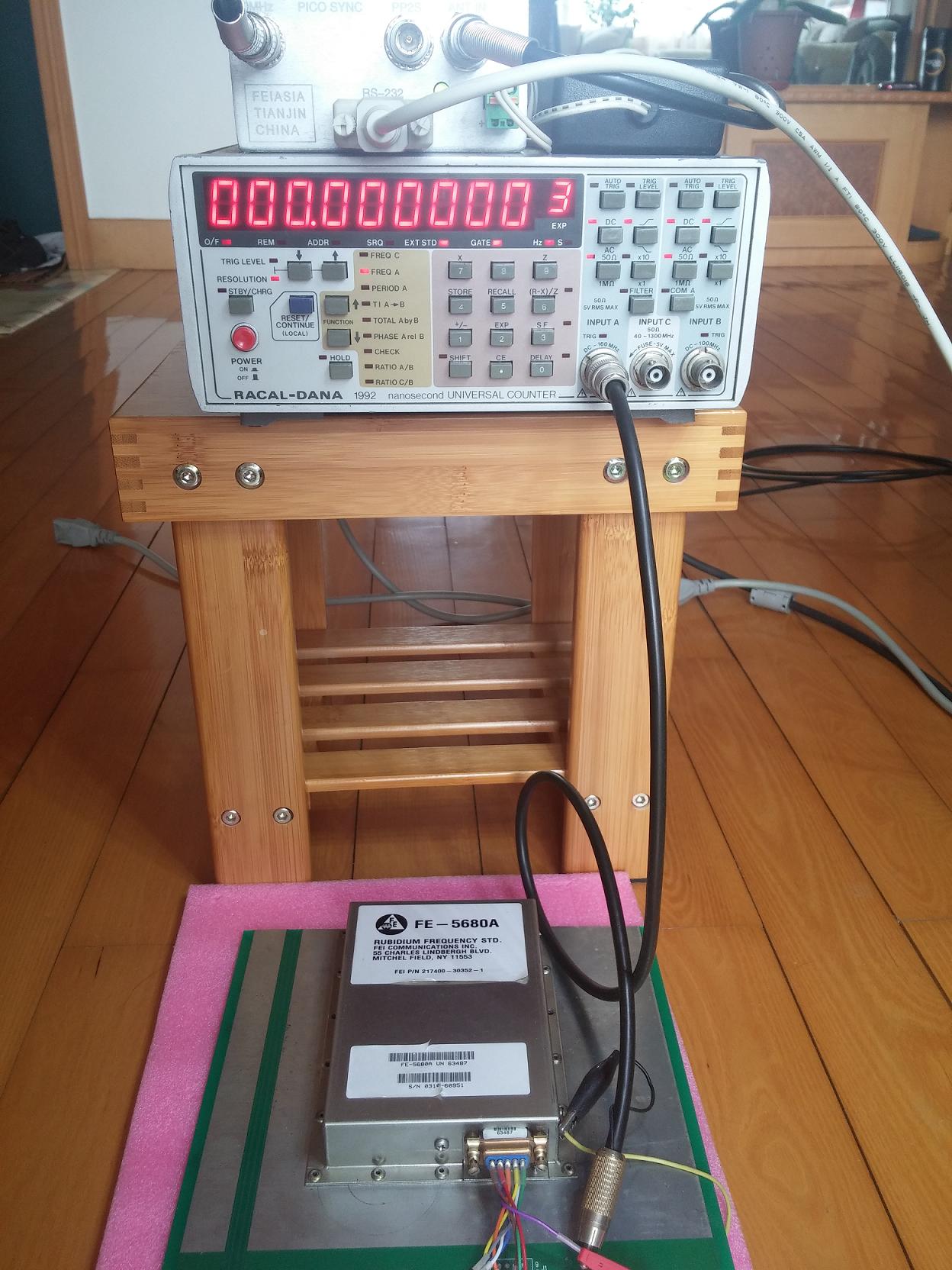

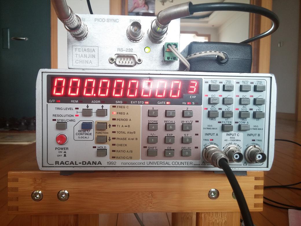

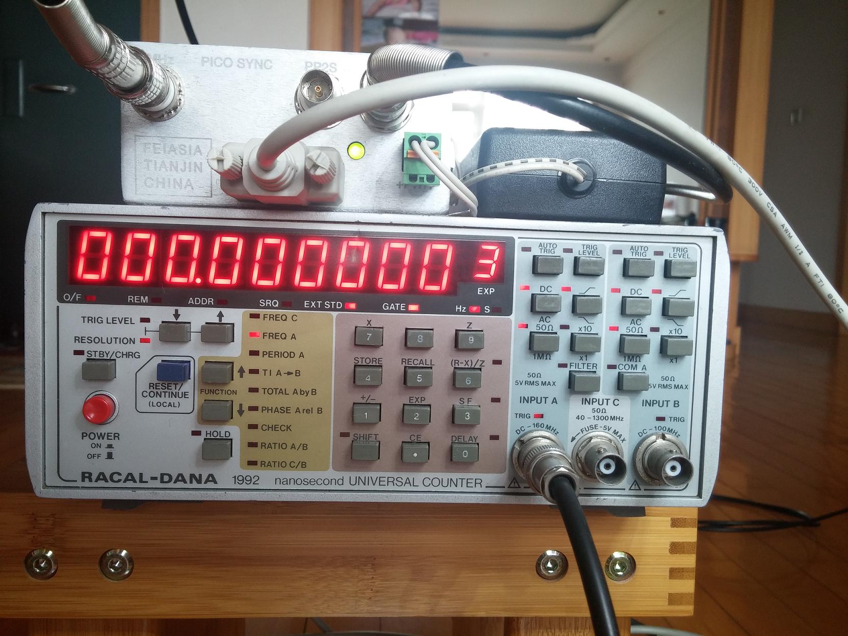

      经测量“C”场线圈线路走向,发现一端经一个270欧电阻接在一块像是四运放的芯片的第7脚,一端接在6脚,7脚电压在2.6V左右(应是运放输出端),试着在此端对地接入一个2.2K的电阻,改变其负载,频率一下增高了20mHz,频率变就好办。那就看看它的控制端(应该是5脚)。该块的5脚经一个120K的电阻接地和一个120K的电阻接入6脚与电源的分压点, 此点还连接一只像是场效应管的输出端,不管它了,反正是控制电压的参考端。接着在其5脚对地并接一个220K电阻串接的200K多圈可调,频率果然产生了变化,但仍为增高。于是将其对地并接改到对上端电压参考端,频率终于降下来了。经调整并连电阻在330K时频率为10.000,000,000Hz,可调转6-7圈,阻值变化约20K,频率改变1mHz,步进很小,调整很方便。就这样开壳通电1小时后,用1992的时间间隔测量了几个小时,基本在70分钟左右过零,很有规律的每分钟变化约1.5%,比GPS少不到0.25mHz,即计算值约9.999,999,999,8Hz。
      因为频率计显示精度问题,进行更精确测量,用时间间隔测量非常耗时,而且也不想在壳上开个孔来安装可调电阻,就随便找了个330K的贴片电阻,并焊在板上120K电阻上。装壳上电1小时后,又校核了几小时,频率计算值约为9.999,999,999,7Hz,这样少低点为日后老化留点空间。其实铷钟的老化非常小的,本人2013年首次GPS测量到时隔两年的此次测量,只察觉好像有0.5mHz左右的变化。总之铷钟的老化、长稳、及开机重现性,的确是最好的双恒温槽的高稳晶振也没法比的。因此,它是一款难得的快速、方便、精确的频率源。
      由于对铷钟并不了解,不知此方法是否合理,因此不希望坛友随意改动,只供出于探索好奇的朋友共同取乐。

发表于 2015-5-6 09:37:57 | 显示全部楼层
老兵1234 发表于 2015-5-6 07:16
是这样,学习了。频率计的时间基准来自哪里,GPS时钟吗?
老兵老师客气了。看照片上的样子,频率计的外部基准灯(EXT)是亮着的,像是接在上面的PICOSYNC的驯服钟上——驯服钟出去的那根黑色电缆。
