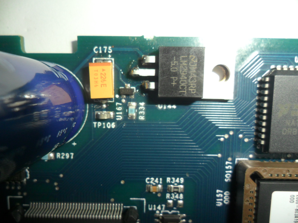

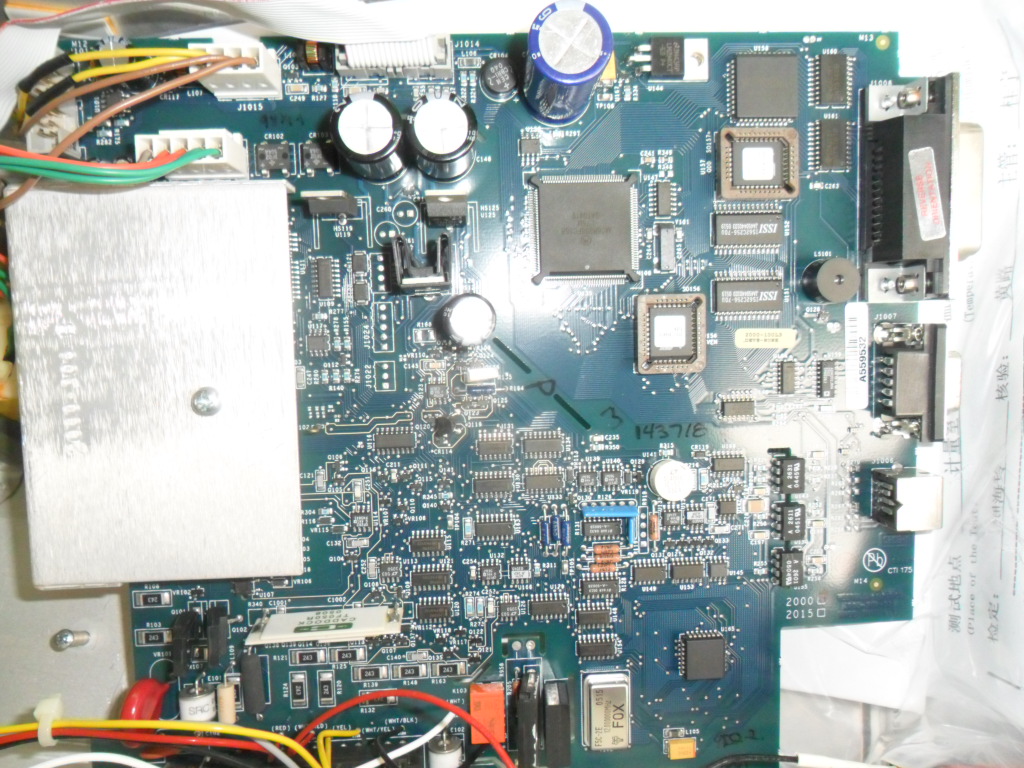

求助 吉时利K2000开机不能滴的自检 显示屏无反应
变压器输出电压正常 J1015 J1016的各端电压正常
J1015经过电感l108在经过整流桥CR104 然后经过电容C128和C156电压正常
LM2940 in和GND电压正常 OUT和GND异常
并且LM2940CT发热严重
哪位兄弟帮忙看看哪里有故障
公司有18台 这台故障 帮忙处理一下

发表于 2015-5-4 17:07:24
已修理好
据检查发现有一个原件上粘的锡点 就像原先焊接的一样
除掉后 LM2940恢复正常

发表于 2015-5-4 18:01:07
一般很烫,电压又不正常。肯定是负载过重!
