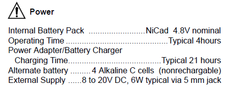

请问坛里大神 有谁能知道fluke99电源是多少v 多少A的

如题:请问坛里大神 有谁能知道fluke99电源是多少v 多少A的

发表于 2015-5-3 21:22:46
15v300ma

发表于 2015-5-4 13:54:54
用530ma的应该问题不大吧

发表于 2015-5-4 14:06:15
sssaaa 发表于 2015-5-3 21:22
15v300ma
请问接口是5.5x2.1 还是5.5x2.5的

发表于 2015-5-8 20:24:59
8到20V:
