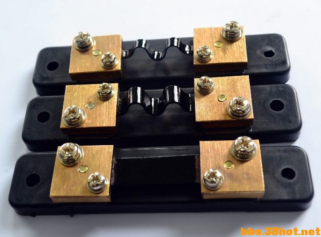

现在的工作需要经常跟各式毫欧表打交道,通常的电阻箱在1欧以下时误差都大到无法接受,不知道用分流器来校表有没有可行性

分流电阻一般是德国伊萨( Isabellenhutte )和Vishay比较常见,指标较好,一般都是四线的
算给论坛某商家做个广告吧,你去淘宝搜搜VCS301 VCS302 VISHAY,不过事先声明,纯属提供一个信息源,不负任何责任

楼主问的分流器是这种类型的吧?这种分流器市场上良莠不齐,温度系数差别很大,从15ppm~100ppm的都有。
2楼推荐的VCS301 VCS302 ,挺不错的,注意不是所有阻值都是3ppm,其实只有0.1~0.25ohm的可以到3ppm
(0 °C TO + 60 °C)
&#61619;0.005 &#61527; to < 0.01 &#61527; ± 15 ppm/°C
&#61619;0.01 &#61527; to < 0.05 &#61527; ± 10 ppm/°C
&#61619;0.05 &#61527; to < 0.1 &#61527; ± 5 ppm/°C
&#61619;0.1 &#61527; to < 0.25 &#61527; ± 3 ppm/°C
AE的PC系列也不错,就是我的毫欧表最早用的那种电阻,温度系数2.5,5,15ppm的都有
再便宜的选择是PBV (ISABELLENHUETTE ),30ppm左右,二手的小阻值的几块钱就有了

一分钱一分货,一般用用,也能用。

伊薩的確實不錯。但價錢較貴。一分錢一分貨。
