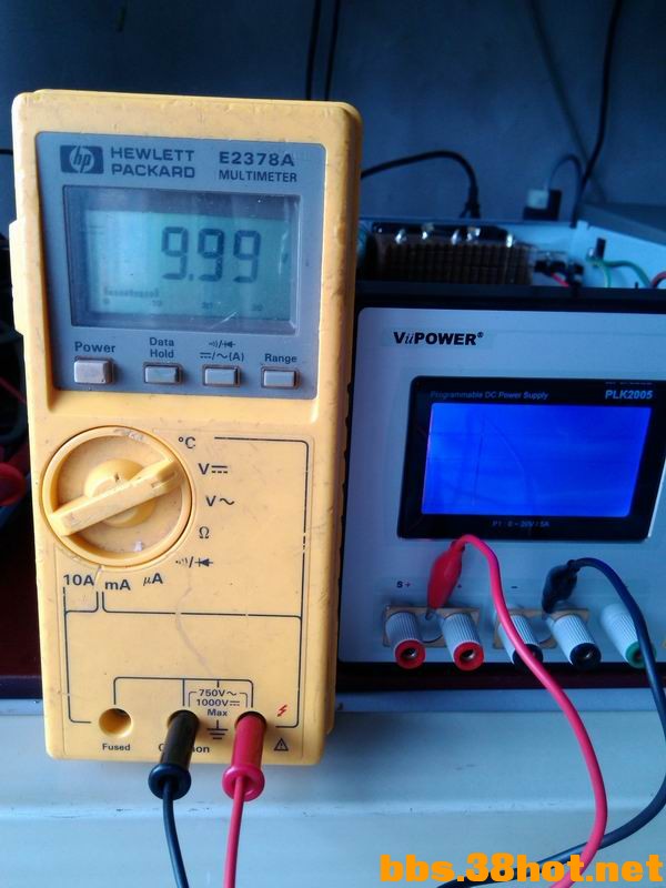

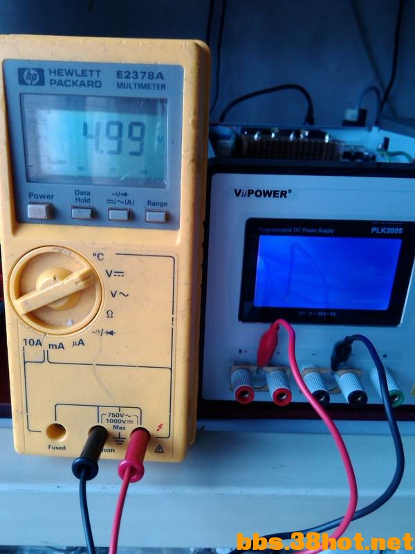

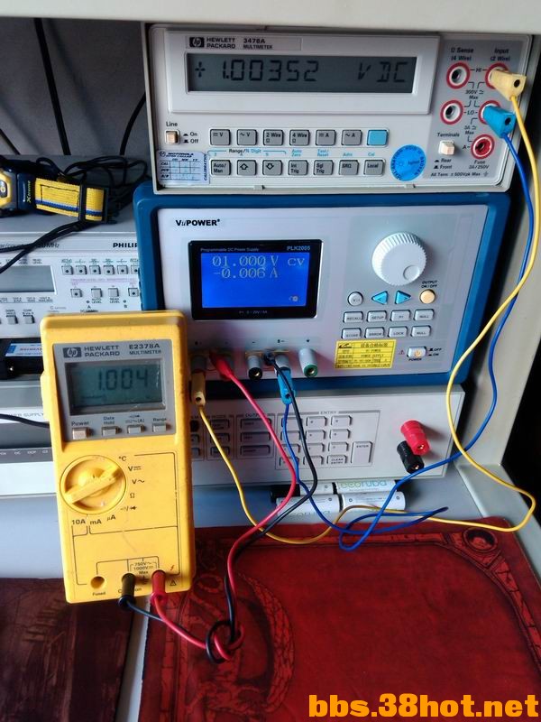

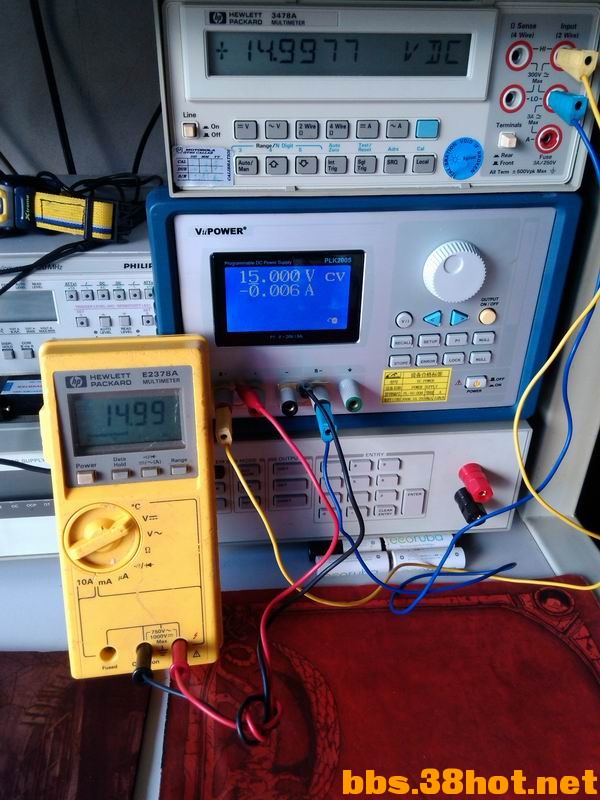

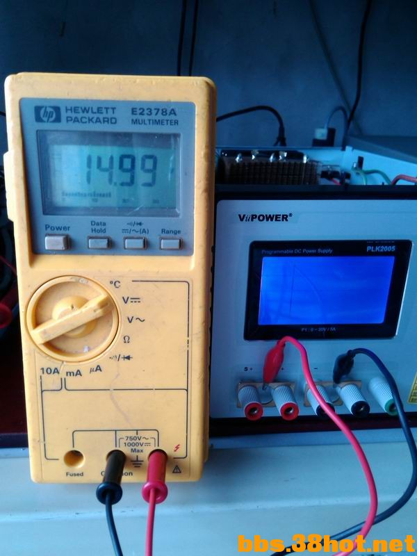

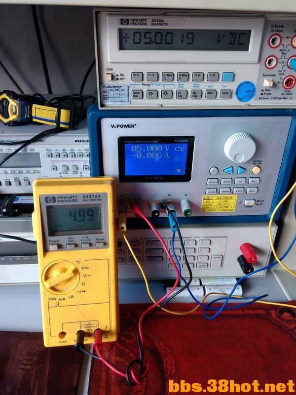

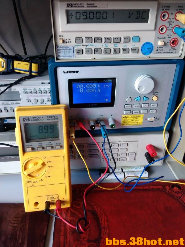

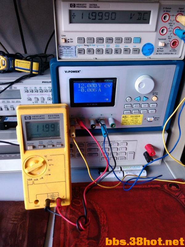

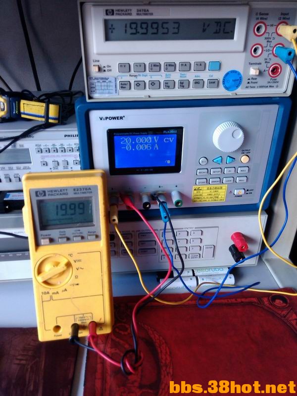

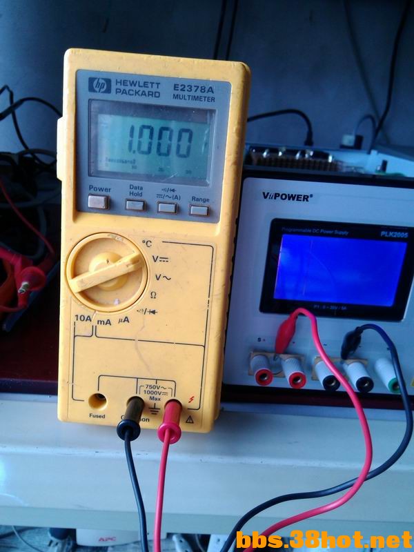

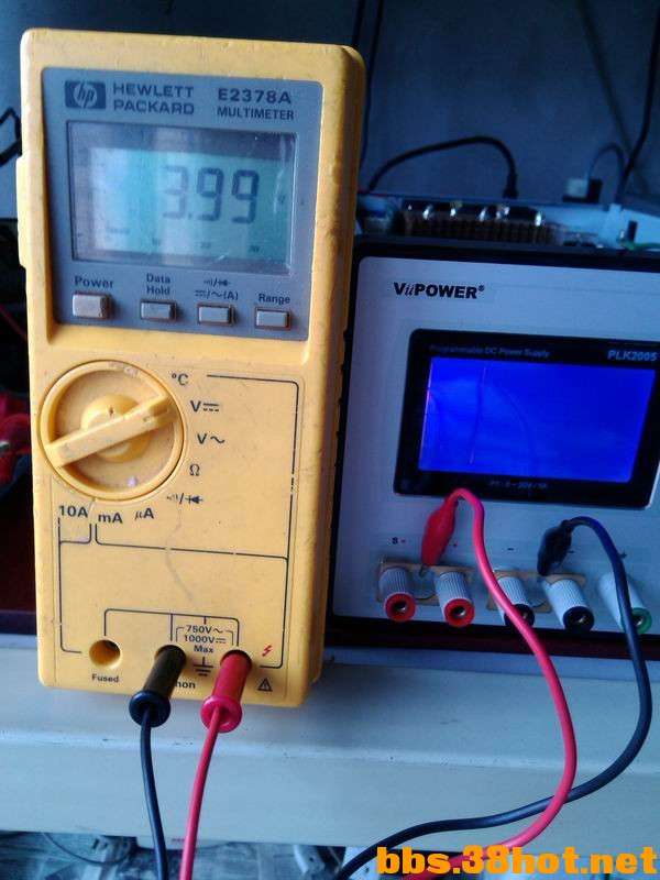

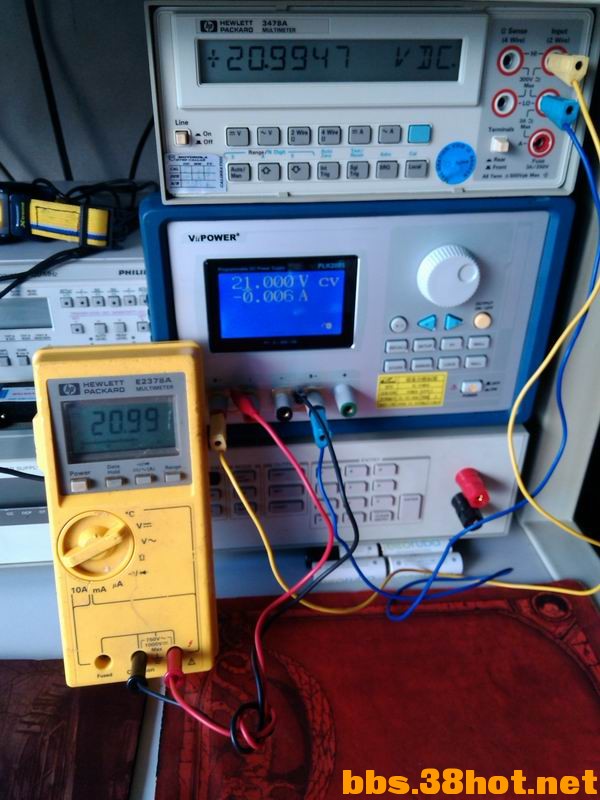

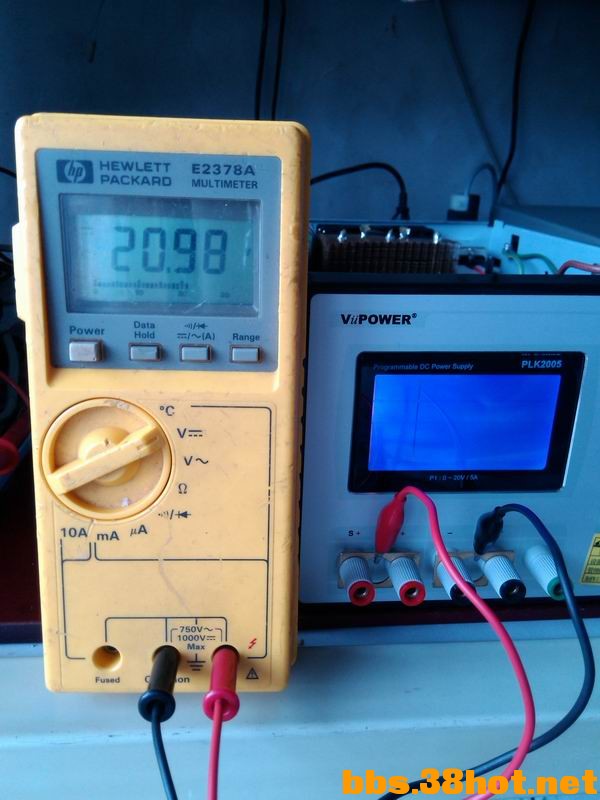

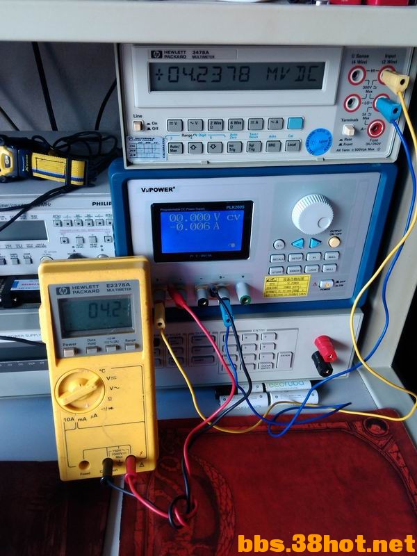

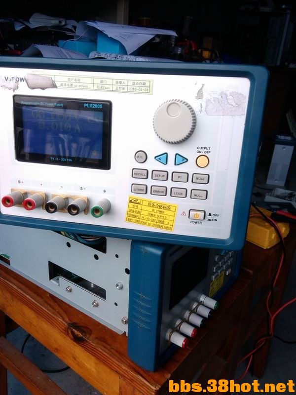

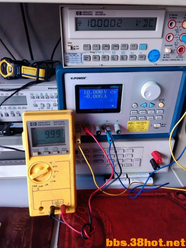

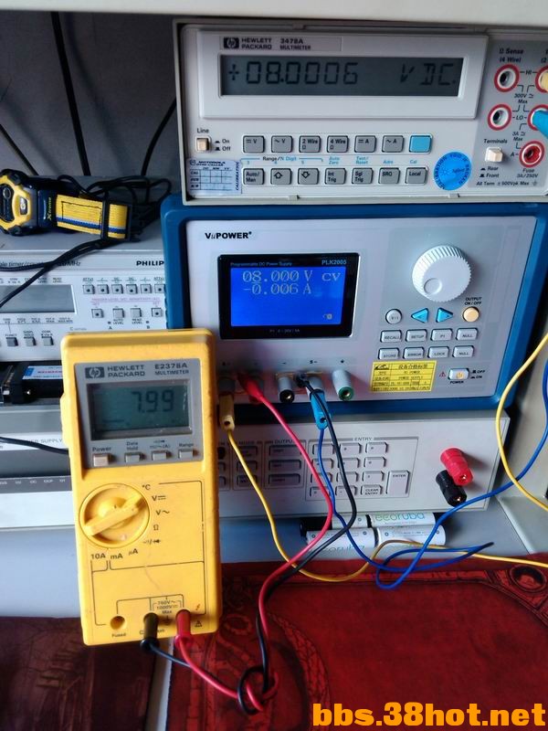

近期淘了一台韩国生产0-20V的电源,今天休息用万用表测量了一下。

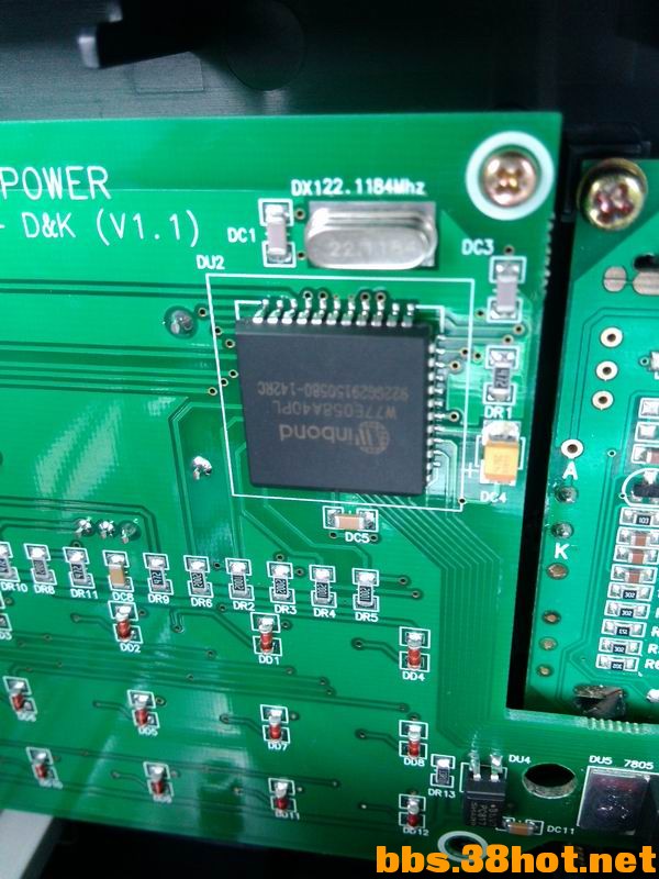

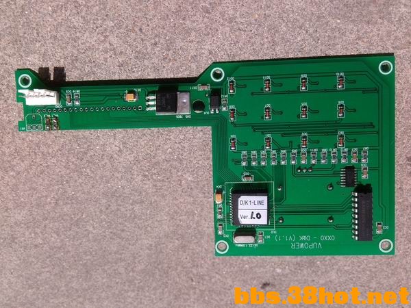

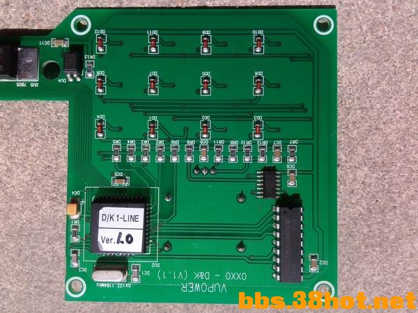

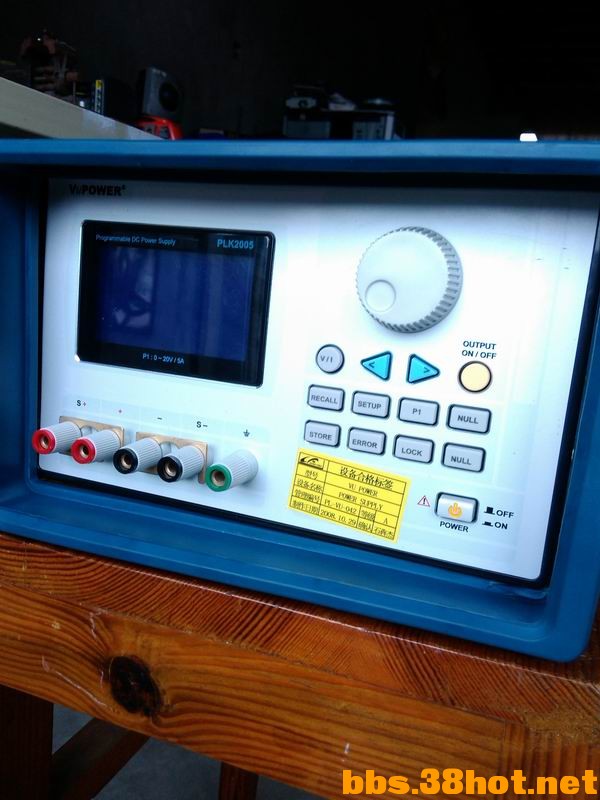

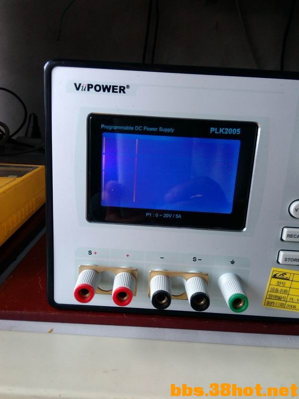

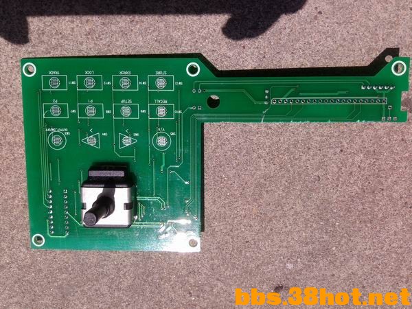

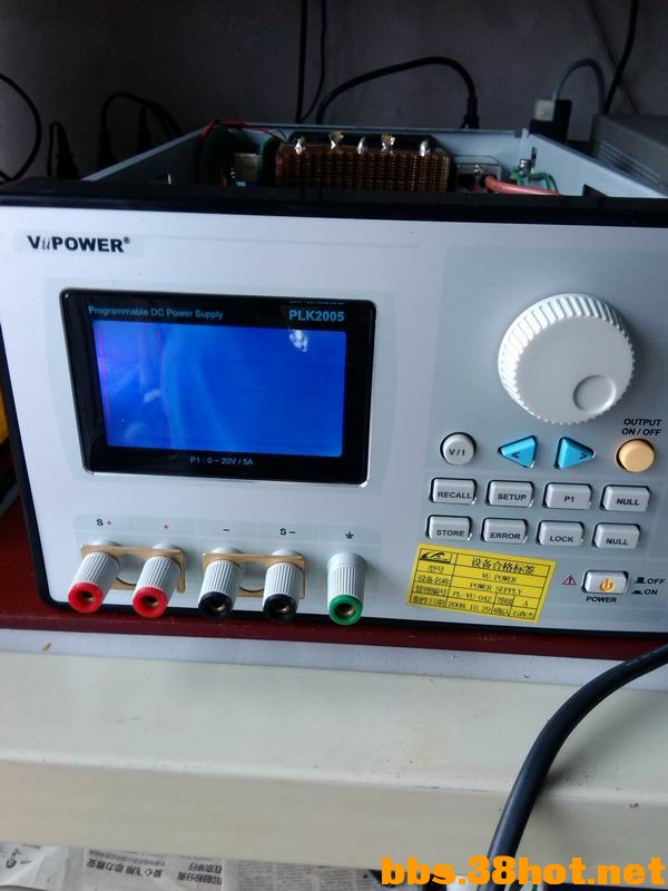

在请教一下坛友。我淘的是2台的。另外一台电源正常,就是液晶屏不显示字,液晶屏能亮。我先用好的前面板接在坏的机器上,全部都是正常的了。就是不显示的前面板,上面的按键编码器都是正常工作。我可以摸黑操作。电压调节都是可以。拆下来液晶屏安装在一个指纹打卡机上显示也是正常(能显示中文的)。装回前面板上,就是不显示。前面板上就是几个零件。  7805   817光耦 74hc14d  ulc2803apg 一个华邦的单片机   。还有电阻电容这些测量都是正常的。请大家分析一下,是什么坏了。

有可能是单片机 到屏的信号断了一些,先把2803\7404换了试试,再把单片机换了试试,如果是单片机IO口坏了基本就没戏了除非自己编个程序进去。或者你把这个坏的出给我练练手
发表于 2015-5-2 18:29:04 | 显示全部楼层
屏幕亮,显示什么?
看键盘接线如果是通过单片机的,说明单片机可能是好的。

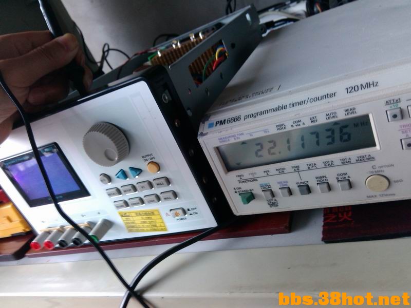

用频率计或示波器量一下,单片机晶振部分是否有频率/波形。
检查下光耦,看是否电压信息没反馈到单片机显示。
如果确定是单片机,可以把好的焊下,用编程器读出,或者看是否能ISP编程,将其读出,写入有问题芯片或买个新的复制一份。

uln2803apg和74hc140我感觉是一个处理按键一个处理编码器的。就怕是单片机坏了。但是单片机如果坏了,按键 编码器怎么会正常啊。
屏幕亮是,就是背光亮,上面没有显示。什么字都没有。817光耦我换过,也是一样。哈哈 自己水平不行,怕把好的搞坏,不敢拆。

是不是对比度调节的太低了

曾遇到过单片机插座接触不良导致不显示的,你这个是焊接的是否也有这个可能
 楼主| 发表于 2015-5-3 15:02:13 | 显示全部楼层
调对比度,我试过,拆开那个调对比度的电阻,接可调电阻调到出来小方框了也是没有显示。接触不良我从液晶屏的脚直接量到单片机的脚,都是好的。要么是我没有仔细量,没有找出不通的,什么时候再拆开再量一量。
 楼主| 发表于 2015-5-3 17:12:45 | 显示全部楼层
刚刚又拆开测量了晶振。拍了图片。液晶屏上面的直线条 是我拆液晶的时候搞坏的。
发表于 2015-5-3 17:13:09 | 显示全部楼层
有示波器么?打一下单片机到屏的IO波形,估计有IO出问题了,希望还能通过别的办法解决。

把液晶的15脚接地试一下。
