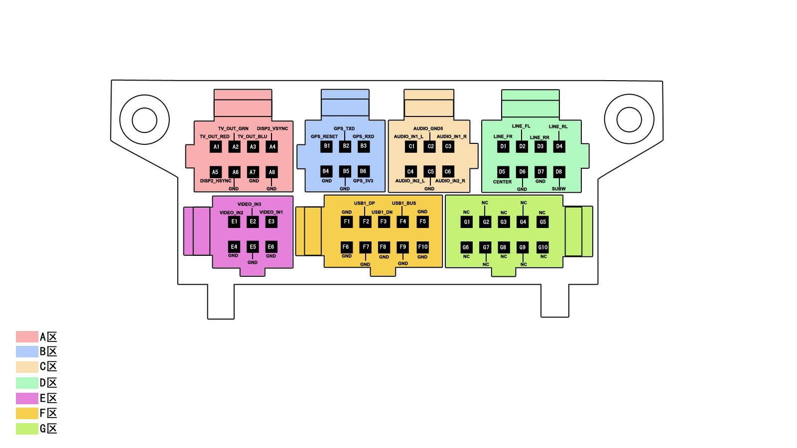

我的一台车机,想利用其视频输出接头枕显示器。目前这个机器生产厂家已经倒闭,经多方打听,得知机器有一组端口是视频信号的输出,说是复合视频输出(CVBS),和找到的资料图不一样,资料图定义如下图。
按照VGA方式接线,输出到显示器没有信号。
我手里没有示波器,不能判断是不是有信号输出,更不知道是VGA还是CVBS,哪位大侠有什么好的方法,还是必须要用示波器?是的话20M的能行吗?必须的话就买一个。

 楼主| 发表于 2015-5-1 17:36:27 | 显示全部楼层
老兵1234 发表于 2015-5-1 17:18
CVBS,是全电视信号的意思。查找这个信号,用不着什么示波器,可以用任何一台带视频 (VIDEO) 输入端子的 ...
谢谢老兵同志,车机视频输出是图上的端口,没有黄色莲花头输出端子,资料是辗转找到当时的老板要到的。可能时间长了的原因,他说是CVBS输出,但是图中明显是VGA的标记,我按照VGA接线出来,电脑显示器没有信号。拆解机器,看到图中标示的R/G/B三个端子通向电路,其他端子看不到,如果是CVBS的话,应该就是这三条线。现在机器上车了,有时间拆下来试一下非常感谢老兵和楼上各位的指导,谢谢
 楼主| 发表于 2015-5-1 17:40:37 | 显示全部楼层
图挂了,再贴一下
图中粉色1区为视频输出

发表于 2015-5-1 19:37:46 | 显示全部楼层
图中A4和A5是行场信号。。RGB是三枪信号。。明显的不是普通电视能接收的全电视信号~
发表于 2015-5-1 19:58:01 | 显示全部楼层
图中不是有TV  OUT吗 ?

 楼主| 发表于 2015-5-1 20:22:16 | 显示全部楼层
是啊,没有尾线,DIY了尾线,接显示器,没有信号啊,所以要确定是不是有视频信号输出,厂家生产的东西,标了符号也不确定是不是就有信号输出

发表于 2015-5-1 20:30:50 | 显示全部楼层
仔细看了下,是R,G,B输出加上行场信号,接VGA也不行吗?
 楼主| 发表于 2015-5-1 20:37:42 | 显示全部楼层
不行,没信号。
发表于 2015-5-1 22:27:12 | 显示全部楼层
看了图片,你的车机没有CVBS信号,不能简单连接到普通电视或视频监视器。
前面已经有几个网友讲到了,这个接口输出的是RGB三基色信号和行、场同步信号,不是 VGA 信号。两种信号最大的区别就在于 VGA 信号是逐行扫描的,电视信号是隔行扫描的,加之水平扫描的频率也不符合要求,所以,把这一组信号加到VGA显示器也不能正常工作。
需要测量一下行、场同步型号的频率,确定对应的电视制式,是美国制式 15750/60,还是中国制式 15625/50。选配制式符合要求,带有 RGB 接口的电视监视器,才能显示图像。

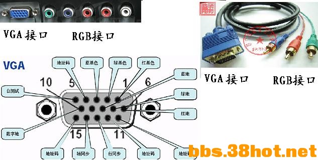

 楼主| 发表于 2015-5-2 05:15:44 | 显示全部楼层
前面已经有几个网友讲到了,这个 ...
谢谢
RGB接口,就是分别用五根同轴电缆传输的吗?
 楼主| 发表于 2015-5-2 05:17:20 | 显示全部楼层
前面已经有几个网友讲到了,这个 ...
还是转换成的三个莲花头?
发表于 2015-5-2 10:13:55 | 显示全部楼层
ae2000 发表于 2015-5-2 05:17
还是转换成的三个莲花头?
右边D的线不能用,没有H,V同步信号,还有你上一个图机器接口标示可输出Y,PB,PR信号的你将这三个接口输到带有相应PB,PR,Y接口的电视机看看(电视需要转换到相应接口输入,也就是信号源选择)
发表于 2015-5-2 15:42:45 | 显示全部楼层
ae2000 发表于 2015-5-2 05:15
谢谢
这个接口就可以。从车机尾插引出 5条屏蔽线,A1接监视器的R端子,A2接G,A3接B,A4接V,A5接H。A6、A7、A8分别接A1、A2、A3的外屏蔽层,就可以了。
发表于 2015-5-2 15:46:43 | 显示全部楼层
注意,连接 R、G、B 端子的电缆长度要尽量一致,长度误差太大会引起偏色来。
