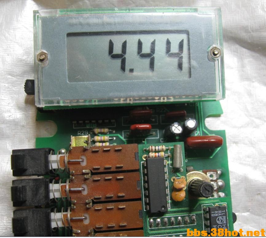

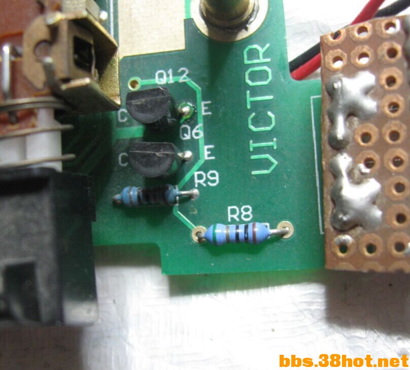

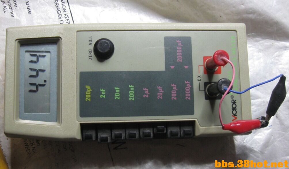

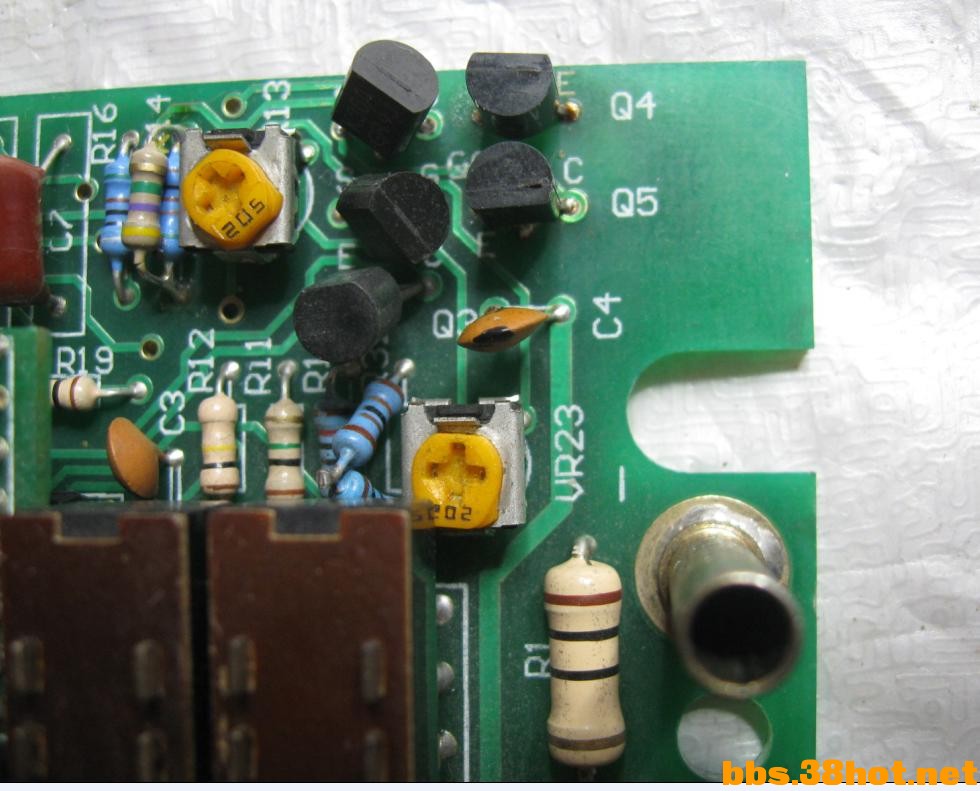

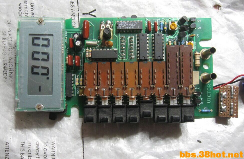

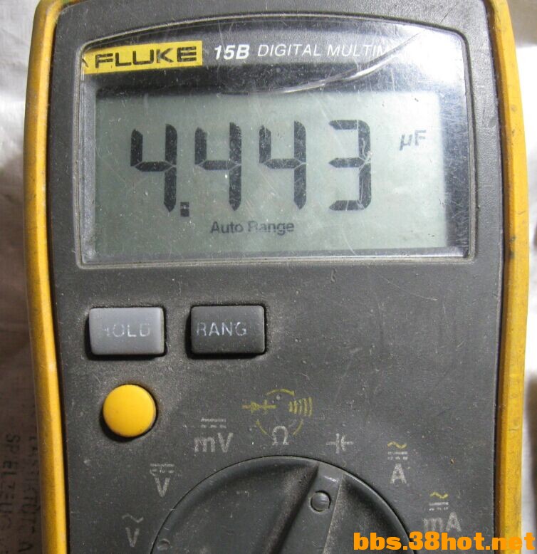

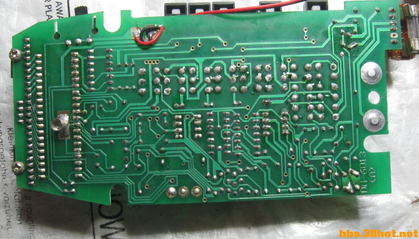

在坛子上花了22元连运费   买了一个胜利的电容表一温度表  温度表好的 电容表严重不准无法测量回来换了四只三极管弄好了  现在只知道调VR13 表显示的数据会变化 但是调VR23没有任何变化  这个VR23是干什么用的  有人知道吗?
QQ图片20150427220914.jpg QQ图片20150427220926.JPG QQ图片20150427220937.jpg QQ图片20150427220952.JPG QQ图片20150427221004.jpg QQ图片20150427221017.jpg QQ图片20150427221035.jpg

之前用过一个胜利的电容电感表,里面电位器更多,觉得好像不同电位器对应不同档位,调乱后实在搞不定

我这个就两个电位器      对电容的精度不做要求  就算误差达到1UF    2PF     都一样用

发表于 2015-5-5 21:20:13 | 显示全部楼层
带旋钮的电位器,在最小档位时调零。
 楼主| 发表于 2015-5-5 21:21:43 | 显示全部楼层
dalaohu 发表于 2015-5-5 21:20
带旋钮的电位器,在最小档位时调零。
我去   这个我知道   问的板子上的两个
发表于 2019-3-5 20:22:01 38hot手机频道 | 显示全部楼层
一个调数字表基准电压200mV,另一个校正满度
