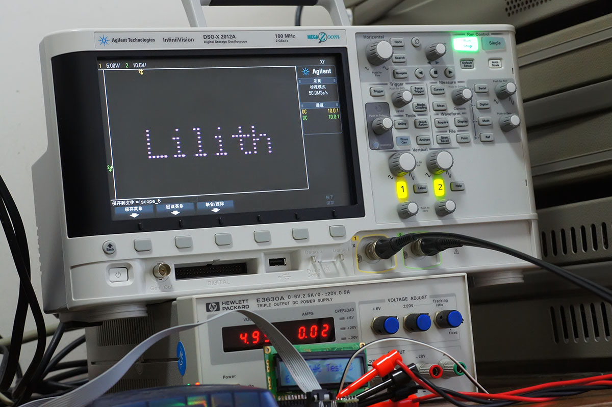

楼主的预算,买一台安捷伦的入门级示波器 DSOX 2004A 正好,理由:
1、它是 4 通道的,根据我的日常使用,2 通道常常不够用的,我多次为我买 2012A 的愚蠢决定后悔
2、它在这个价位上,屏幕最大,波形捕获率最大
3、它可以破解成混合信号示波器!玩数字电路爽歪歪
4、它可以破解出一个信号发生器,你买个国产的都要几千块钱性能还不如
5、相对更便宜或指标更高的普源,安捷伦的旋钮靠谱一些 --- 或者说,我用过的国产示波器旋钮好烂啊
我的 2012A,不建议买这个,2 通道的真不爽 当然你的预算如果可以提高几倍,楼上推荐的 5000 系列想来应该很好?我觉得 4000 系列就爽呆了,12 寸电容触屏 可惜米不起,最便宜的 4000 系列都要 7000 刀吧 5000 系列不知道要多少钱
btw. 1 万软妹的预算买来的 2004 是没有 MSO 的,带宽也是最低的,不过不要紧,破解很成熟   破解后就有 200MHZ 带宽和混合信号示波器功能,玩数字电路爽呆啦
破解后的 MSO:
