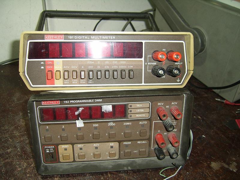

小弟初烧,米不多,估计未来几年也不会碰到需求超高精度的场合,而四位半的表又不太能满足需求,因此小弟认为五位半的表比较适合。价格在600元以下的二手万用表请大家推荐一下,谢谢!

五位半初烧建议买吉时利的191,最便宜,国产的除外!缺点是没有电流档。日本的最好不要!样子就是图中上面那台!
发表于 2009-2-13 23:08:19 | 显示全部楼层
HP3478A也不错啊。还有GPIB,
就是液晶显示有点不爽。

谢谢楼上几位!也看上3478了,但不知道精度正常功能正常8~9成新的什么价格买才合适。
假如600还是高了点,500以下呢?
发表于 2009-2-15 21:23:04 | 显示全部楼层
目前广坛价格3478应在600左右,成色好的贵点,成色差的便宜点.191在300多点!

自己买过几台5位半.也比较过几款.8840.8842我认为是5位半中最稳定的.但是价钱贵.3468和3478比较的话我还是选3478我自己现在也是用它.显示300000数直.性价比高.也可以选择191.192或195.192也可以显示6位半.

如果不需要测电流还是191便宜。
