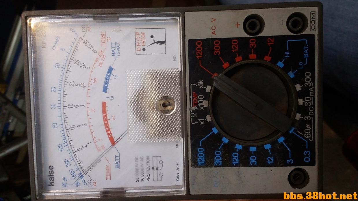

发表于 2015-9-27 10:36:12 | 显示全部楼层

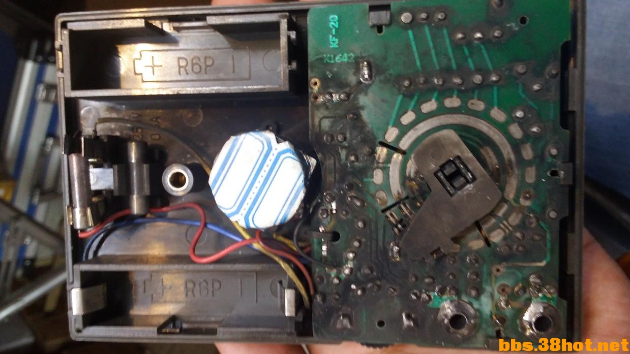

发表于 2015-9-27 10:38:54 | 显示全部楼层
这是用交流1200v档测量380v电压,在我手里爆炸了
发表于 2015-9-27 10:49:40 | 显示全部楼层
电路板的铜箔烧掉很多,这已经是第4块了,以前用MF47也炸过,分析原因,电路走线距离太近,1.5毫米距离要承受表笔的输入电压,这太危险了,现在用的表都拆开看,用耐压仪测,才敢用,希望大家都小心点,不要相信国外的名牌,都一样危险,现在用的是MF500,里面没有电路板,把电压高的电阻换成耐压8kv的玻璃釉电阻,这样用着踏实
