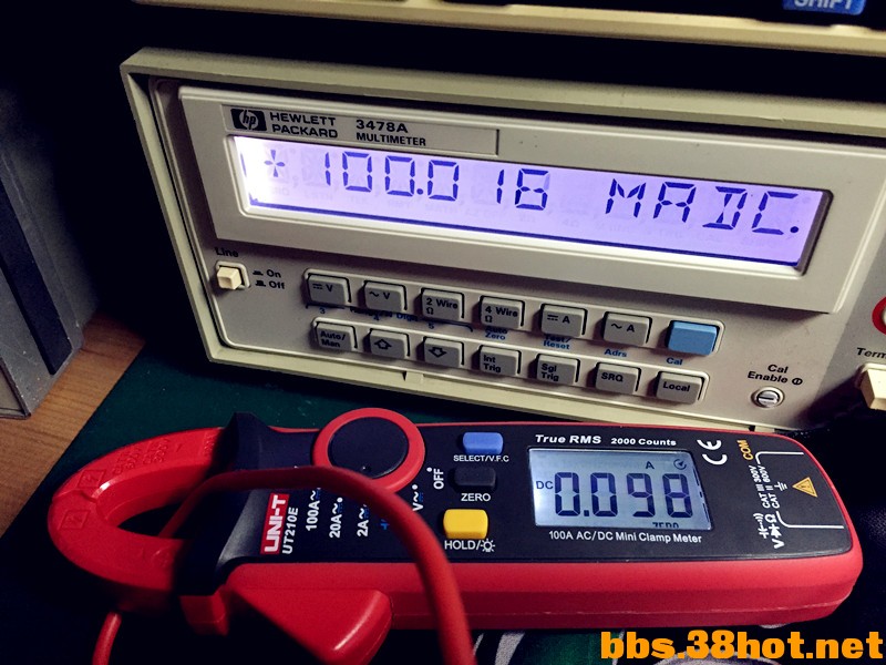

前段时间入了一块UT210E,蛮好用的,只是使用的时候要比较注意,不能接近磁性材料,不然被磁化了在非归零状态下底数就会变得很大。
我的这个UT210E,开始拿到的时候发现交流100A底数有40A,于是发回厂家去换了。经过两个多礼拜的等待,终于换来了新的。

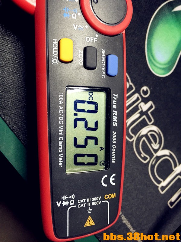

只是发现新换来的直流电流档底数很大,有360mA。放置了一段时间后在慢慢变小,但也有250mA的样子。于是包着试试看的想法,去买了一个手表退磁器给来钳表消磁。18块出头点包邮到家。别说,还真好用。
需要注意的是,消磁的时候最好把钳表的电池拿掉。因为不知道剩磁的极性方向,所以在消磁的时候需要尝试一下从不同方向进行消磁。

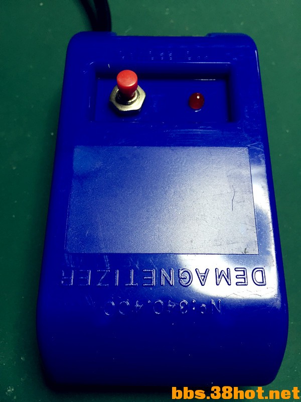

本帖的主角,手表退磁器,19块不到包邮到家,物美价廉。
消磁前的UT210E:

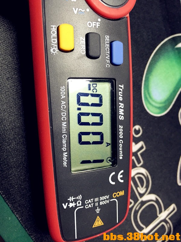

消磁后,底数变小了
测测电流试试。我这表精度一般,有空再研究下校准方法。

 楼主| 发表于 2015-4-28 19:02:14 | 显示全部楼层
hyjcq888 发表于 2015-4-28 18:58
问一下兄弟,怎么消磁的,就是钳头部位吗?谢谢
恩,钳头部位。开始我是把钳头平放着消磁,底数从250mA变为了110mA,之后就不再变小了。
后来尝试把钳头立起来消磁,只是进行了一次,底数就变到零附近了。

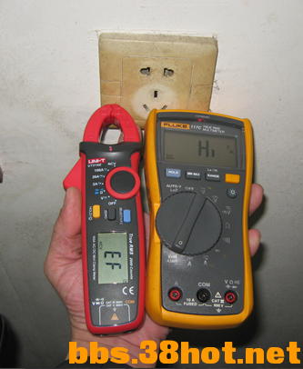

发表于 2015-4-28 22:21:57 38hot手机频道 | 显示全部楼层
感应测电貌似灵敏度太高,USB输出都滴滴响不停
发表于 2015-4-28 22:25:38 38hot手机频道 | 显示全部楼层
360度3维旋转,如果读数有正有负才是比较理想的剩磁很小的状态。不过不用纠结了,有清零功能就OK了
发表于 2015-4-28 22:41:45 | 显示全部楼层

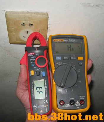

我倒是没觉得高,我家墙内预埋线都测不出来。你大概是放在充电头上测到的交流感应电吧,移动电源上的USB去试试,它就不会叫唤了
QQ截图20150329112737.png QQ截图20150329112756.png 这不,插座口上F117能测出来,但是UT210E测不到

晚上又试了好多次。发现退磁器处理后,底数有时会变大,有时会变小。要多试几次。我发帖的那次运气比较好,消磁后在0附近了。晚上再试,底数又变大了,试了好多次,底数变为17ma后就懒得试了。反正有清零按钮。如果你的表底数不是特别大的话不建议用这个方法。

我倒是没觉得高,我家墙内预埋线都测不出来。你大概是放在充电头上测到的交流感应电吧,移动 ...
那就是个体差异了 ,我的这个墙插开关什么的都能测到,离交流线10公分上都叫的欢。

这个消磁器就是一个铁心未封闭的线圈,消磁的方法一定要对,钳头离消磁器距离要合适,能使钳头产生振动,然后单方向逐渐远离。

看来我使用方法有误。我还以为那东西内部有电路的,按下开关后给电容充电,释放按钮后电容通过震荡电路对电磁铁提供能量,产生阻尼震荡波形呢。所以我是一直把钳表放那保持不动,按下按钮再释放,等待几秒钟。
怪不得每次试效果都不一样,看来里面就只是一个铁芯线圈罢了。我晚上再试试一直按着按钮,然后手工把钳表远离消磁器,看效果怎么样。
发表于 2015-4-29 23:21:50 | 显示全部楼层
里面就是一个线圈,直接通50Hz产生50Hz交流磁场。
完全退磁需要交流磁场逐渐减小至零,因此慢慢远离是好方法,就是拿着劲儿,累点儿。
 楼主| 发表于 2015-4-30 08:33:59 | 显示全部楼层
昨天试了,按着消磁开关渐渐拉远好像不行。消磁器也拆开看了,的确只是一个带铁芯的线圈而已。不知道为什么会不行。
我后来是把钳表开着,放消磁器上。每按一次开关,表上的读数就会变化一次。多按几次,直到出现底数变得比较小那次。变大还是变小应该是随机的,多按几次就行。
